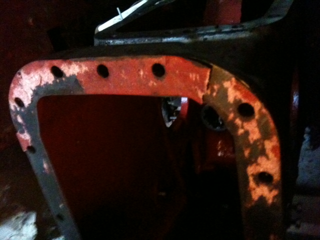

Message par Cressent mario » 06 Fév 2015, 14:20
ça y est il est enfin ouvert, c'est impressionnant comment un vienx joint papier avec de l'huile collée ça tiens fort, il est venu au final en jouant sur les crics yeaaa yeaaa yeaaa
du coup je vais pouvoir tout démonter et vérifier le distributeur de ma pompe (pour unfo il semble que ce soit une MK I

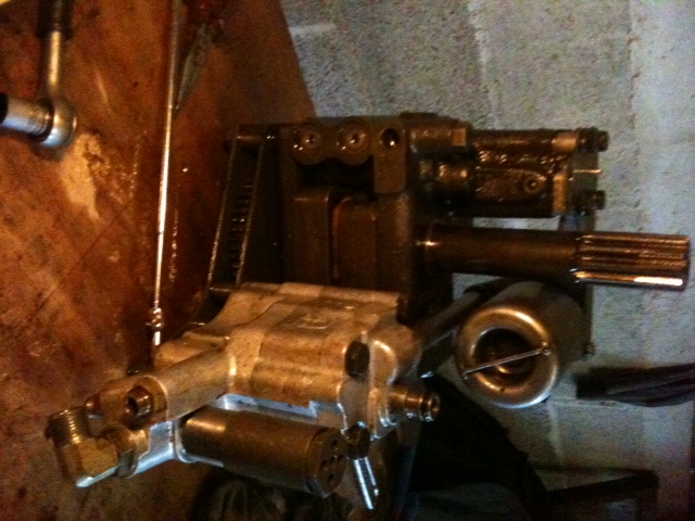

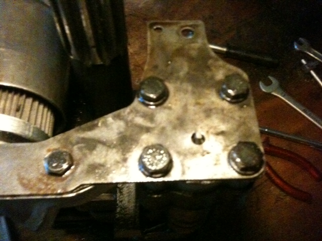

Message par Cressent mario » 06 Fév 2015, 17:40
bon alors :
La pompe de relevage est déposée avec la pompe auxiliaire (pour fabrice, au sommet de la pompe auxiliaire, il y a un coude qu'il faut démonté tant que la pompe est en place sinon ça passe pas pour la faire sortir)
Par la même occasion, l'embrayage de PDF comme ça il va aussi avoir le droit à son nettoyage et pourquoi pas regarder du coté du frein...
Donc, effectivement, l'axe qui sort du tiroir (celui sur lequel le balancier er fixé à l'aide du mini axe et de ses 2 mini galets) reste dans la position ou je le place
du coup, il faut que je démonte ce truc pour voir ce qui cloche mais, ça ne ressemble pas à la doc que j'ai alors je vais encore fouiller.
retrait de la plaque arrière de la pompe de relevage, retrait du carter d'huile de la pompe, là je peux sortir un capuchon muni de deux petites tétines (peut etre le capuchon de l'oscillateur), puis la tuge qui devient plus enflée avec des rainures sur le pourtour et une bague avec deux ergots vers le dedant. Aprés, il n'y a plus rien.
De l'autre coté de la pompe, retrait du bouchon écrou, retrait d'un axe de section carrée puis plus rien a sortir ????
je charge mon telephone pour vous mettre des photos des pièces concernées

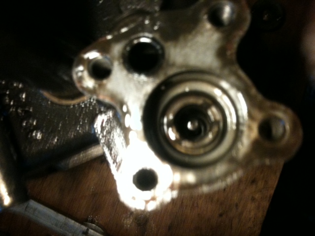

Message par Cressent mario » 07 Fév 2015, 10:02
quelques photos pour plus de détail (le pont était bien collé!!!)

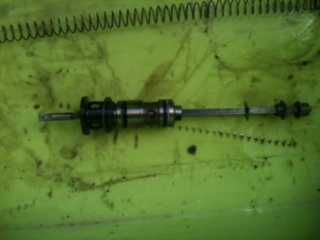

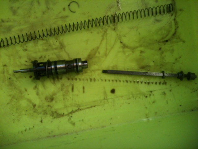

Message par Cressent mario » 07 Fév 2015, 17:48
bon aprés coup, j'ai réussi à tout sortir du tiroir mais c'est en deux morceaux :
valve 2.JPG (90.41 Kio) Consulté 33629 fois
valve 1.JPG (95.53 Kio) Consulté 33629 fois
En fait d'aprés le montage, la pièce devrait être solidaire depuis l'arrière de la pompe jusqu'à l'avant pour que le ressort de compression tire la tige vers le devant du tracteur ce qui aurai pour effet de renvoyer le levier et donc le galet vers l'arrière en contact avec la tige du relevage
Sur ma tige carrée (photo 2), on voit bien un sillon sur le bout qui rentre dans le cylindre strillé comme pour recevoir un circlips
donc je pense que la panne pourait venir de là : comme c'est pas solidaire, la partie avant du tiroir est bien en place (ressort qui pousse vers l'avant du tracteur) mais la partie arrière, elle ne suit pas et reste là où on la place
En fait tout a l'air de fonctionner sauf cette saletée de valve, mais c'est pas trop dur à replacer juste un tout petit circlips à mettre en fin de montage avant de placer le bouchon ecrous.
Je commande donc une nouvelle valve, je remonte tout et nouvelle tentative, je vous tiendrai au courant
