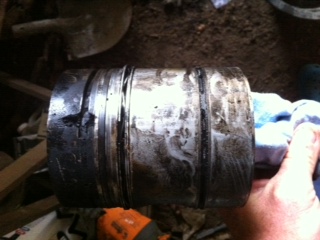

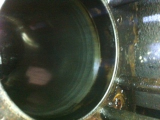

Quelqu'un sait comment on retire la calamine sur les têtes de piston et le haut des chemises ? par abrasion, on risque d’abîmer... Le décap four en mousse ou les trucs pour les vitres des foyers fermés, quelqu'un a déjà essayer ?

Pour tes pistons.... brosse?

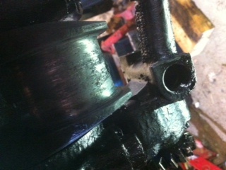

Message par Cressent mario » 12 Avr 2020, 08:53

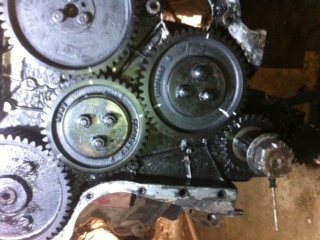

calage distri.JPG (45.71 Kio) Consulté 39341 fois
tous les repères sont alignés (en blanc sur le coté des pignons sauf celui qui transmet le mouvement du vilebrequin (N°2) au pignon fou qui transmet vers les culbuteurs et la pompe à injection....les marques blanches sur le coté du pignon sont celles d'origine, celles dans le pignon sont celles qui correspondent à la théorie si tout était aligné...
calamine chemise.JPG (33.67 Kio) Consulté 39341 fois
c'est ce que j'ai sur le haut de la chemise, une petite sur épaisseur de calamine
calamine piston.JPG (41.61 Kio) Consulté 39341 fois
idem pour les pistons calamine au dessus du par feu

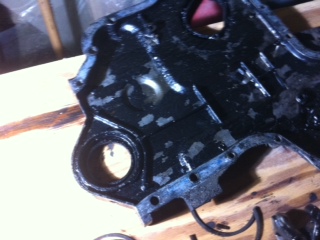

goudron carter trans.JPG (38.08 Kio) Consulté 39341 fois
comment on enlève ça ????(le noir)

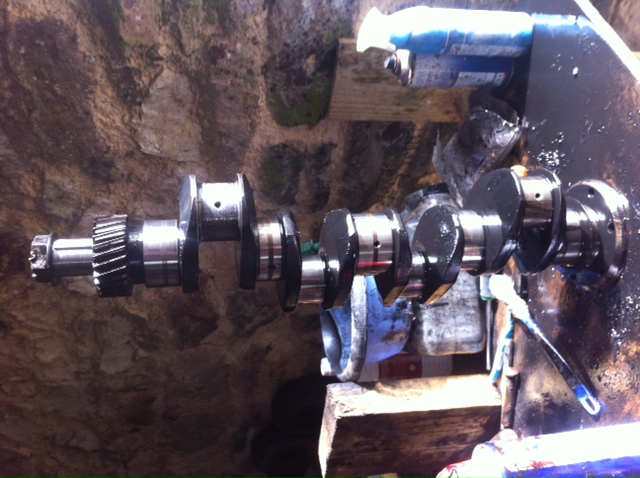

Message par Cressent mario » 12 Avr 2020, 08:59

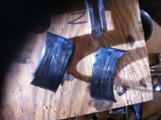

coussinets bielle 1 Vilebrequin.JPG (39.79 Kio) Consulté 39341 fois
le reste des coussinets sur le vilebrequin en position 1......

Message par webmaster » 12 Avr 2020, 09:11
Waouu.... ya eu du frottement!!
Re: Réfection total moteur MF158 AD4
Message par Cressent mario » 12 Avr 2020, 09:20
oui au final, il aurait peut être mieux valu un bon gros serrage en pleine charge......il a de la chance pépère que je l'aime bien sinon c'était vente au détail de la pièce.....

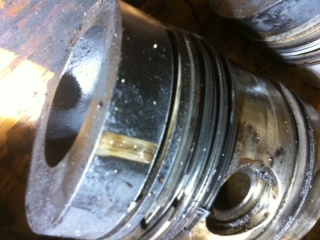

Message par Cressent mario » 13 Avr 2020, 07:39
bon après nettoyage des pièces, il s'avère que le piston N° 2 est HS .....
Cressent mario
Message(s) : 188
Inscription : 05 Fév 2007, 15:53
Localisation : Coudeville sur mer (50)
Message par webmaster » 13 Avr 2020, 08:55
:shock: :shock: :shock: :shock: Ah oui je comprends!
Mais il a jamais claqué le moteur avant de rendre l ame?
mega surchauffe en tous cas
Message par Cressent mario » 13 Avr 2020, 09:31
Pas avec moi, mais son vécu d'avant je ne le connais pas.....En tout cas il y a des trucs étonnants, ce matin du coup j'ai soigneusement lustrer la chemise 2 pour voir les dégats du piston et rien????, elles sont propres, pas rayées plus que ça Du coup, je crois que je vais même pas me prendre la tête avec réctifications de vilebrequin et coussinets de compensation, on va repartie sur un kit complet avec vilebrequin, faut que je le démonte parce que apparemment il y en a deux sortes (selon l'étanchéité coté volant moteur). Reste à trouver une solution pour changer les chemises, ça je le sens pas du tout dans le manuel d'atelier, ils parlent d'un outil spécial MF... mais si j'apporte tout chez un pro sympa ça devrait le faire... Je vais tout récurer en attendant mardi en espérant pas trouver de nouvelles surprises....Avez vous des marques préférées pour les kits, il y en a plein à tous les prix...

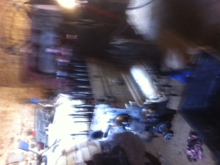

Message par Cressent mario » 15 Avr 2020, 21:11

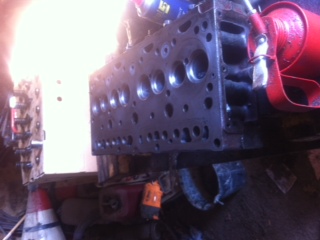

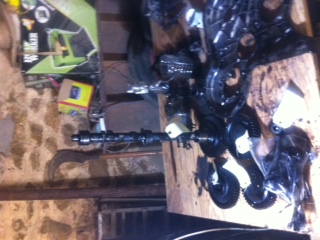

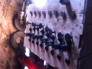

bon alors, a priori, le pignon fou du bas de la distri ne se raligne jamais.....Il convient donc à chaque démontage de le repositionner pour mettre le repère sur le vilebrequin... sinon, ça avance sauf que l'atelier du coin qui s'occupe des culasses est fermé donc on va devoir attendre. Du coup nettoyage des pièces quelques photos des étapes

Message par Cressent mario » 15 Avr 2020, 21:14
Message par webmaster » 16 Avr 2020, 08:45
elle ea l air bien propre la culasse
Message par Cressent mario » 16 Avr 2020, 08:54
elle a surtout l'air nettoyée....... Non tout crados, la "tuyauterie" huile pleine de graisse noirâtre, de la calamine partout, l'admission d'air encrassée comme un conduit de cheminée pas ramoné....Encore pas mal de nettoyage à faire, listing des pièces et joints à changer puis commande et révision culasse avec changement de chemises, soupapes et guides, mais seulement quand l'atelier ouvrira ses portes (peut être le 11 mai)
