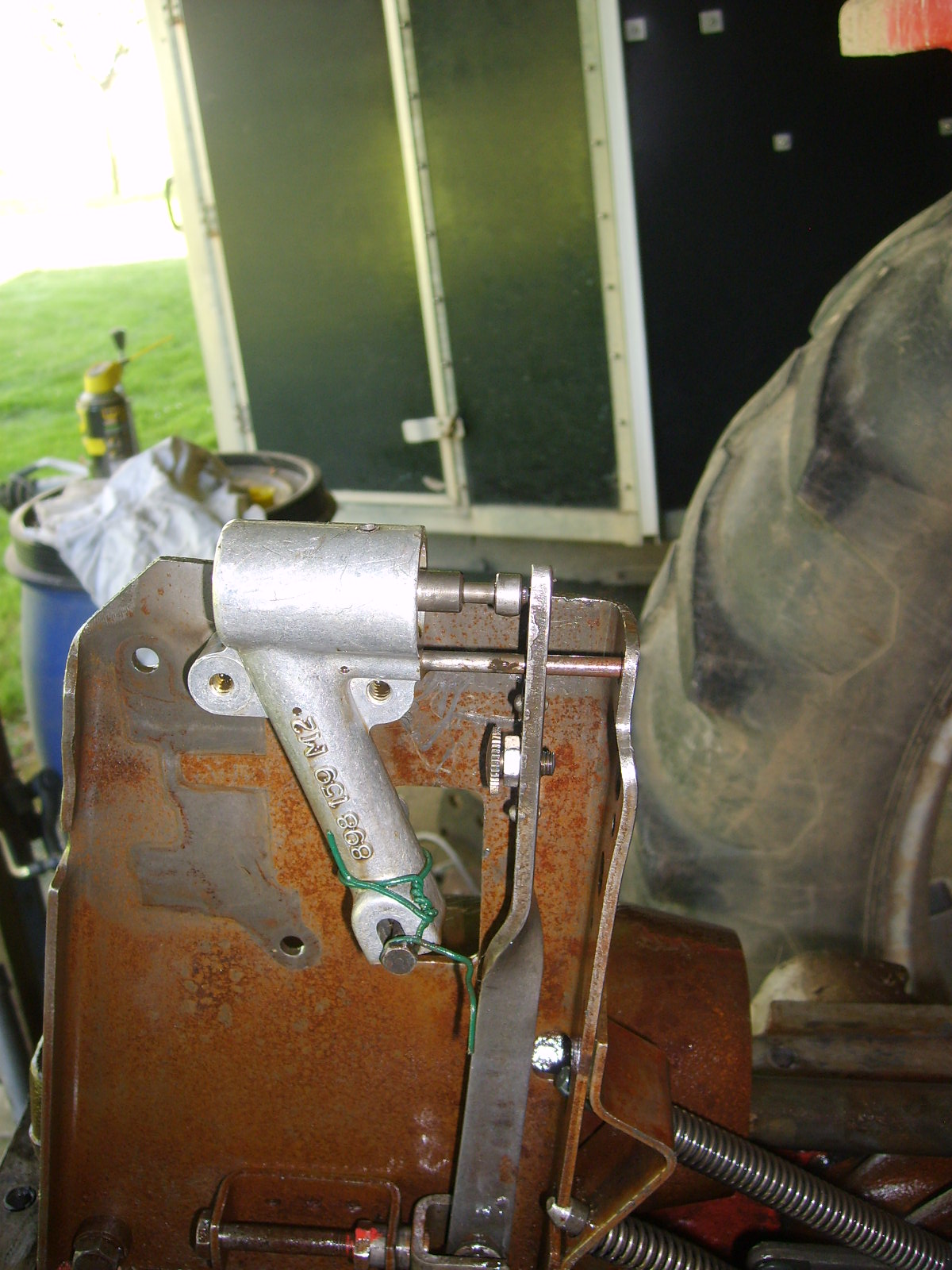

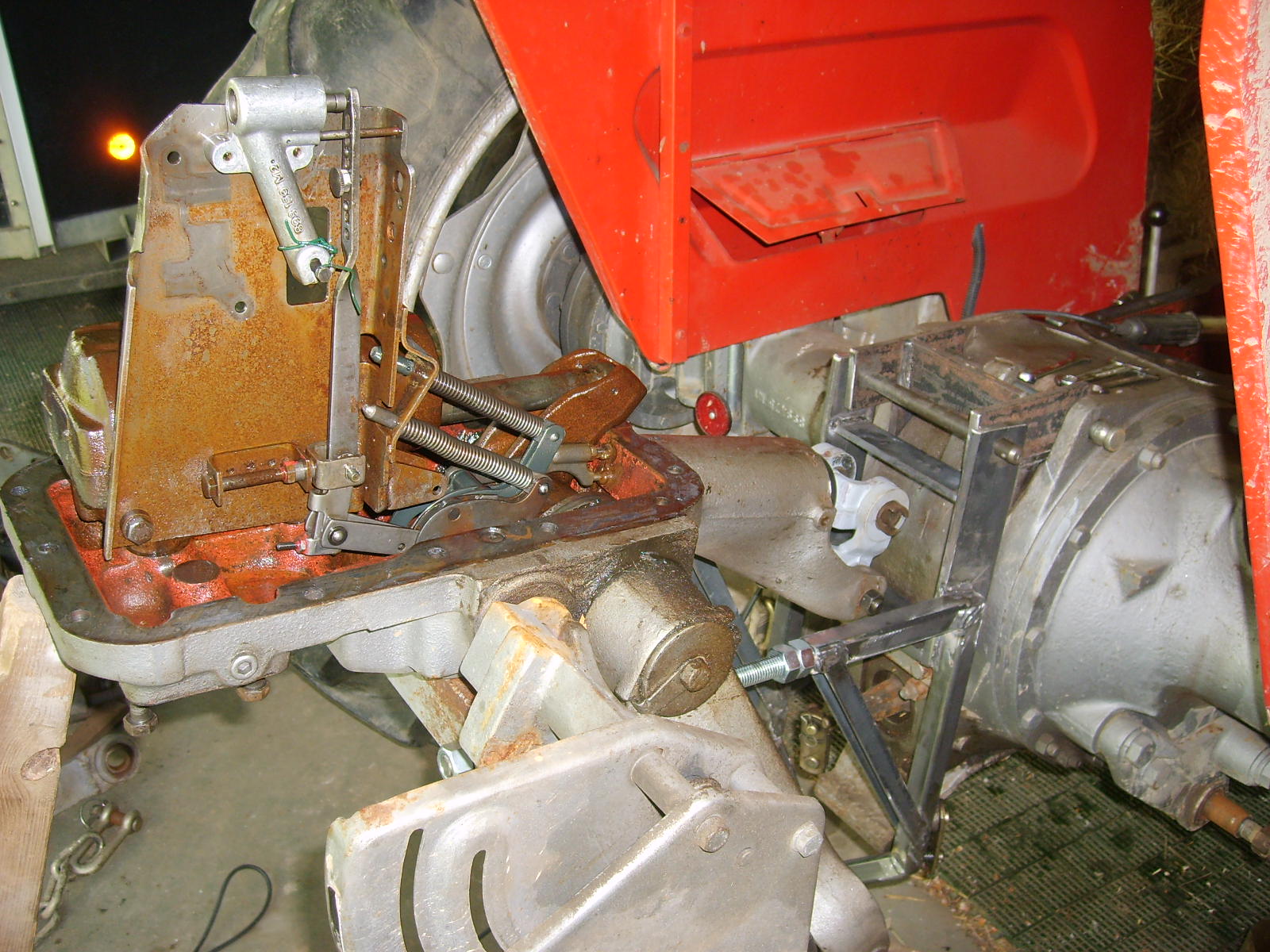

Après quelques jours passés au centre équestre de ma fille pour finaliser les travaux de mise à niveau et l'installation des équipements obligatoires pour pouvoir accueillir le public j'ai enfin cet apm réussi à lever le bloc relevage de mon 165.
Bilan: l'outil MARU est bien pratique (sans comparaison avec la grue d'atelier) et le bloc est retourné ce qui est bien nécessaire pour son réglage...
Constat : l'huile qui a 400 h est propre, la crépine est nickel donc pas remplacée, jai remplacé la soupape de sécurité et réglé le plongeur du contrôle d'effort à 3,5 mm. Pour l'instant je n'ai pas touché aux réglages du contrôle d'effort ni au réglage de la tringlerie de contrôle de la position. Les photos qui suivent, montre l'état actuel en fonction des positions décrites.

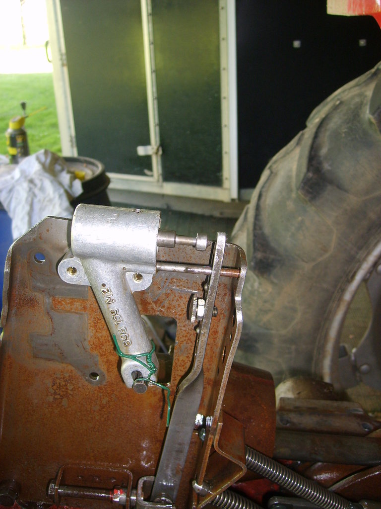

Sur les 2 photos qui suivent, la manette de position est proche de la position transport, le piston est juste en contact avec le plat vertical.

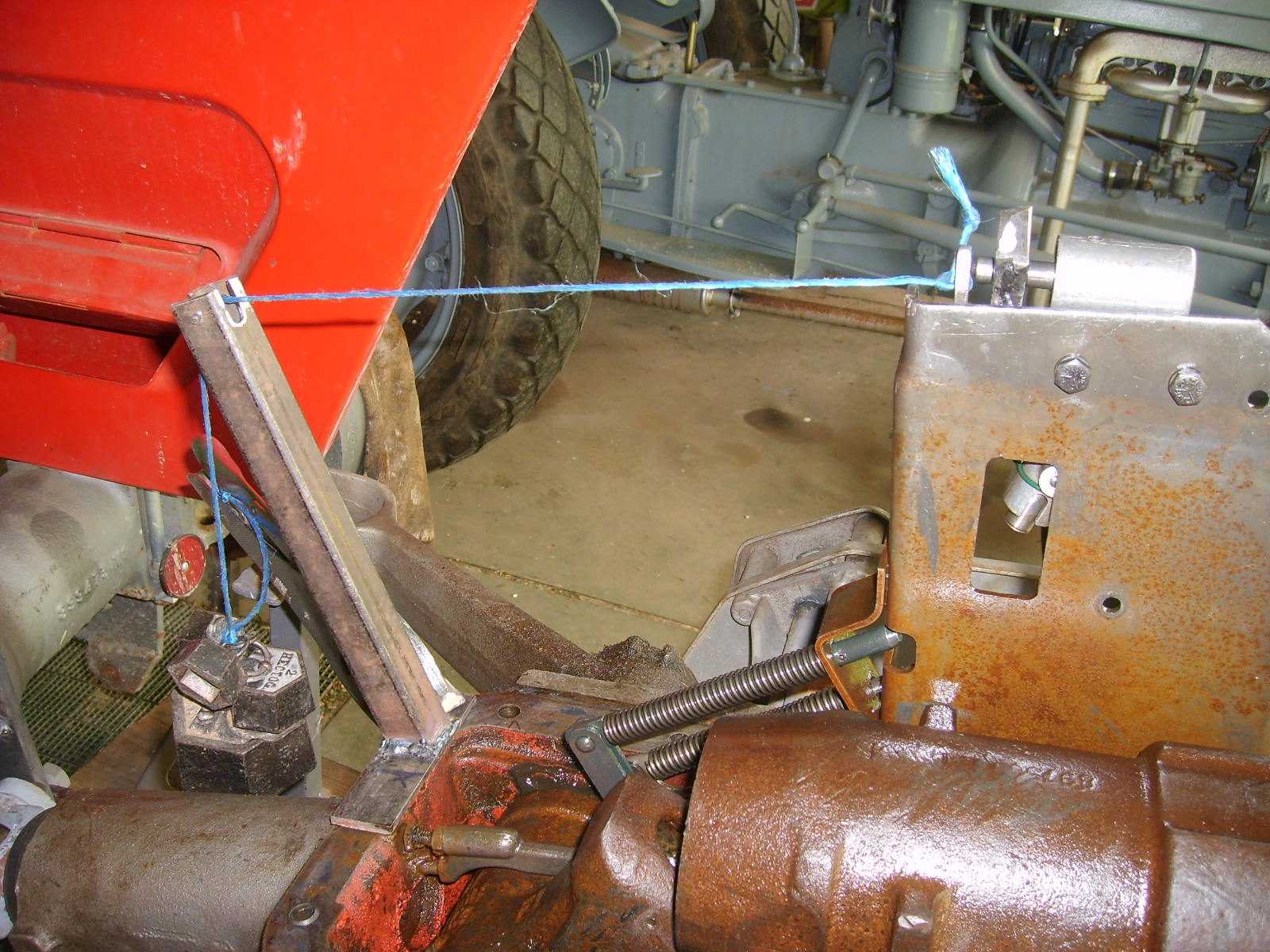

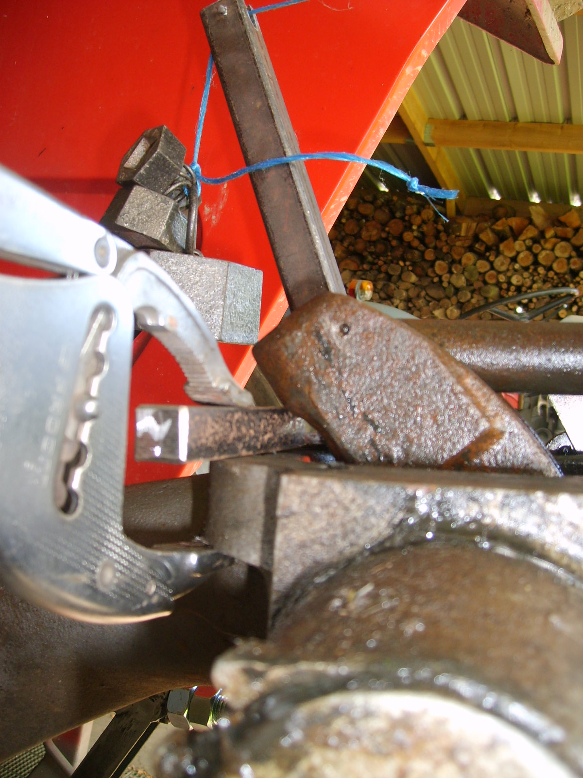

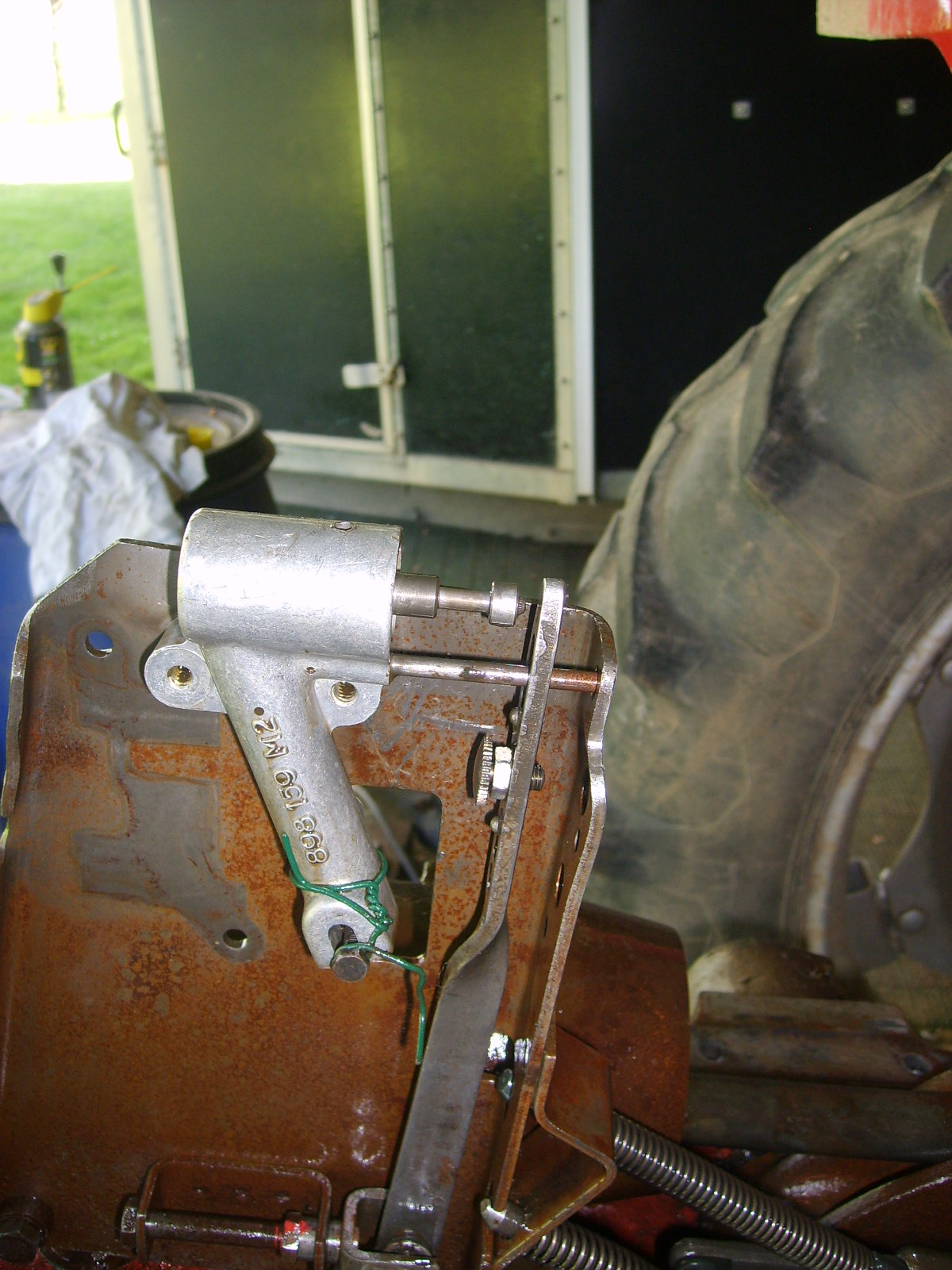

La suite car il m'était impossible de mettre la photo qui permettait de visualiser le texte dans le premier post...
Dans la photo 1 qui suit le texte, la manette ce contrôle d'effort est dans les repères frappés sur le secteur et la manette position est la manette de contrôle de position en hauteur maxi = route. On constate que le piston du dashpot est d'avantage sorti que sur les photos précédentes.

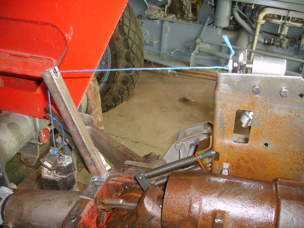

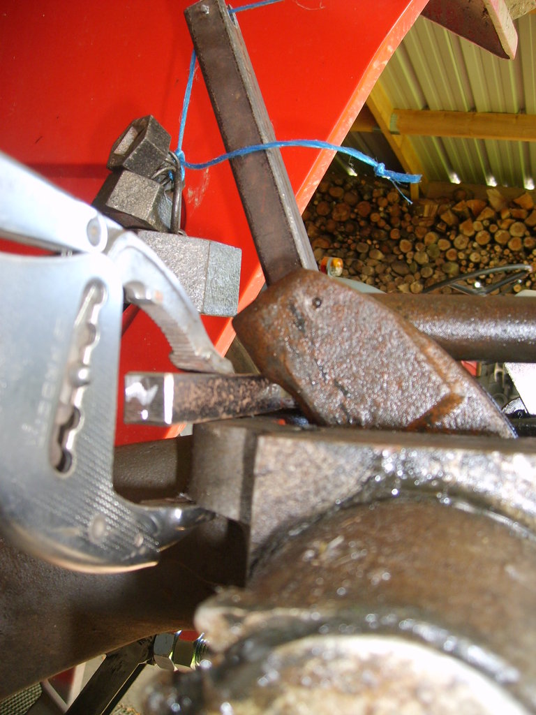

Dans la photo 2 qui suit le texte, la manette position est en pompage continu, et la manette de contrôle d'effort en position haute et la on voit que le piston du dashpot est complètement sorti et pat en contact avec le levier vertical !
Question aux connaisseurs : est-ce que ces constats sont représentatifs d'un relevage correctement réglé ?
J'hésite à modifier le réglage existant car il me semble qu'il y a beaucoup à faire...
Pour l'instant je n'ai pas modifié les réglages (à part celui de la tige plongeuse du contrôle d'effort réajusté de 1 mm)
Je me propose pour effectuer mon réglage d'utiliser un document récupéré sur le net : "Réglage des systèmes hydrauliques de relevage des tracteurs 135 - 140 -145 -155 -165 -165 Mk III -175 -178 -148 -158 -168 -188
Je ne dispose pas de l'outil spécial avec le poids
Impatient de vous lire.
PS : désolé mais je n'arrive pas à mettre les photos ou je veux dans le texte pour rendre les choses très claires

Après avoir lu et relu la notice de réglage de relevage version MF et la version de la revue technique je me suis décidé à fabriquer la potence pour les poids, un "cavalier" pour imiter l'outil 270 et roule pour le réglage du contrôle d'effort. La valeur trouvée était de 0.05 gras que j'ai réduit à 0.03.
Je bloque sur le réglage de la tringlerie de contrôle de position car il me faut "l'outil de service 272" dont je ne trouve aucune photo et je ne comprend pas l'opération à réaliser :"mettre en place l'outil de service 272 et maintenir appuyé contre ce dernier le bras de poussée" . Que faut il entendre par bras de poussée ?

Finalement je me suis affranchi de l'outil 272 et je ne sais pas dans quel sens il fallait maintenir le bras de poussée... J'ai mesuré au pied à coulisse le réglage initial car la cale ne passait pas au niveau du dapshot avant de modifier pour mettre 0.03.
J'ai du modifier une clé allen pour la passer en pouce et pouvoir débloquer la vis de réglage. je ne sais pas si j'ai fait 1/3 de tour pour obtenir mes 0.03. Je n'ais rien vu bouger au niveau du bras de poussée.

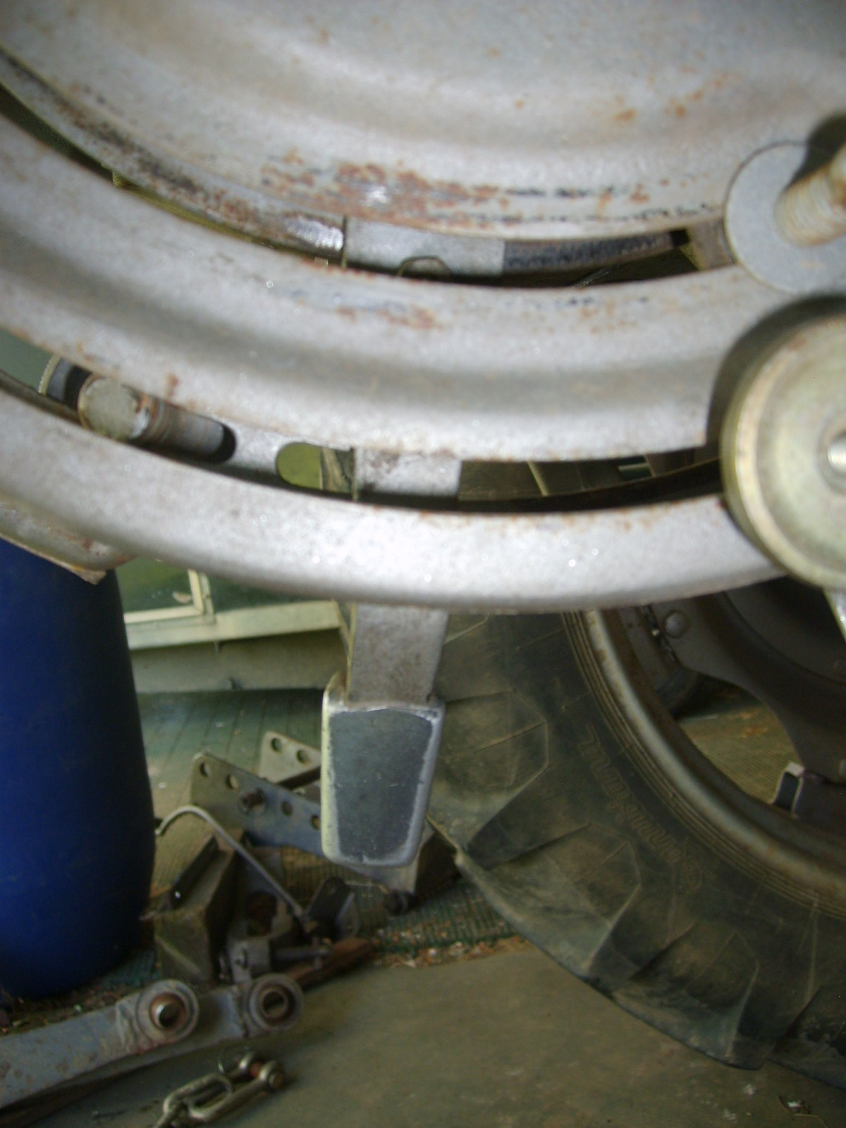

On voit sur la photo que les bras de relevage sont en position haute et que la barre de poussée ( bielle du verin de relevage) est en contact avec le bord du carter de relevage.
Pour moi si je mets les bras de relevage a -16 mm du plan de joint, cela correspond pratiquement à la position haute maxi.
L'outil 272 serait bien l'équerre posée sur le bas du carter sous la main du mécano et je ne vois pas bien ce qu'elle peut bloquer...!

Pour moi c est à l opposé sur la photo. Derrière l outil support du poids. On le distingue posé sur le plan de joint.... et le bras appuyé dessus

L'outil 272 est donc une cale d’épaisseur de 16 mm à placer sous le bras de poussée.

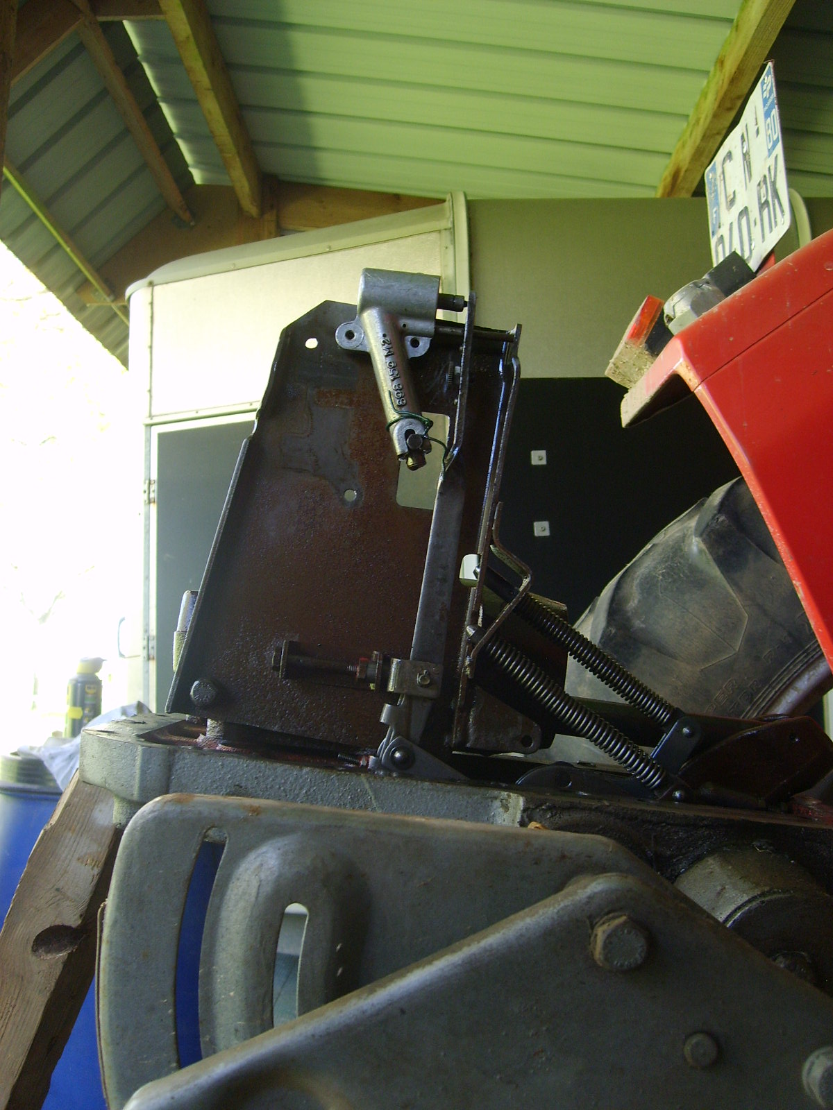

J'ai trouvé un morceau de carré de 16, mais voila suivant l'endroit ou je le positionne compte tenu de la forme du bras de poussé qui actionne la bielle cela modifie beaucoup l'écart à régler au niveau du dashpot et du levier vertical : 3 à 5 mm par rapport au réglage actuel.
Ton avis avant action ?
Merci d'avance.

Finalement j'ai fait un petit chanfrein pour que le petit redan du bras de poussé pose sur le carré que j'ai aligné sur l’intérieur du couvercle.
Par rapport à l'existant l'écart était moins important entre l'extrémité du dashpot et le levier vertical. J'ai réglé à 0.03 mm .
Je vais refermé demain et te donnerai le verdict. Je croise les doigts....
