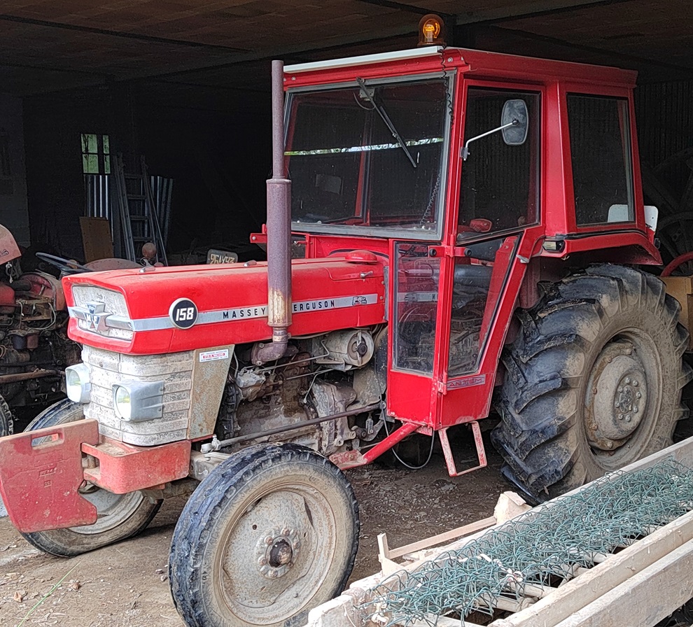

Je suis sur le point d'acheter un 158 et j'aurai quelques questions pour notamment faire une estimation de prix d'achat et de coût de remise en état.
Quelques infos sur le tracteur :
- première main qui a toujours dormi au sec
- peinture très bon état
- entretient normal je dirais

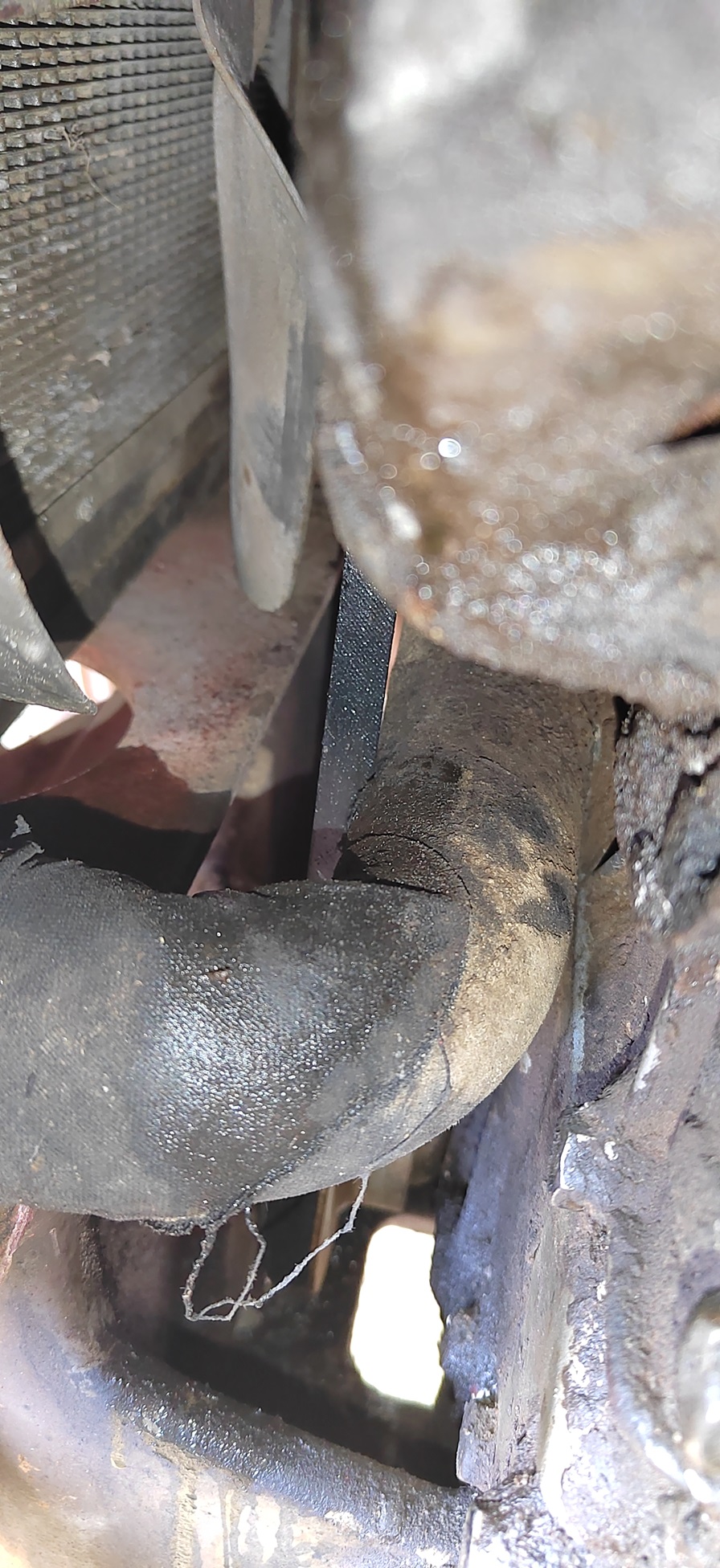

- fuite de LDR, la courroie cisaille la durite inférieur (photo)
- moteur démarre sans problème et tourne bien à l'oreille
- certaines vitesses passent mal (2nd et 3ème) en lente ou rapide, tout le tracteur se met à trembler lorsque j'accélère en 2nd rapide.
- le relevage peine à lever une déchaumeuse de 350 kg et monte par accoups

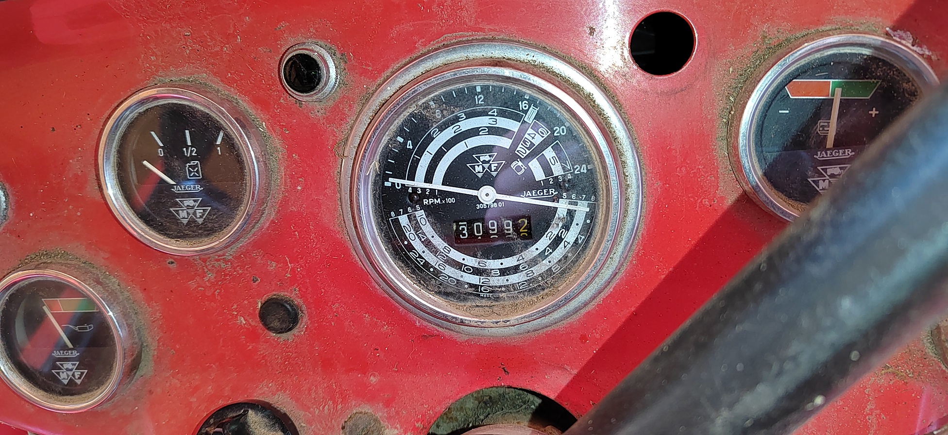

- 3099h d'origine
- tous manos fonctionnels
- pas de jeu dans la direction

Qu'est ce qui pourrait causer un décalage de la courroie pour qu'elle en vienne à couper la durite ? Quel coût pour une remise en état du circuit de refroidissement ? Je l'estime à 400 ou 500€

La courroie qui frotte la durite, étrange il faut analyser si la durite est bien placée ou si les poulies ne sont plus alignées?

Vue du tableau de bord :

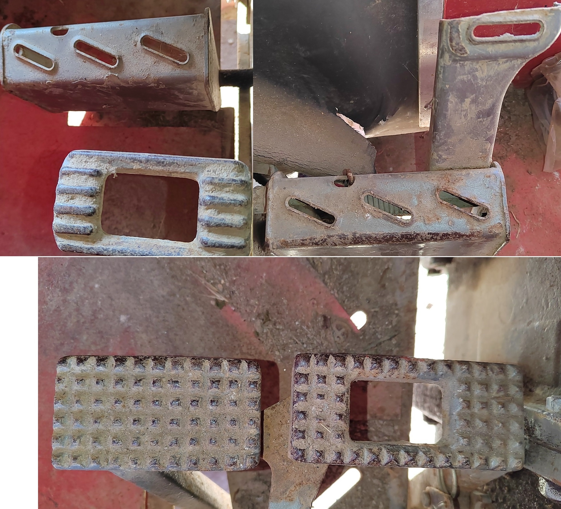

Les différentes pédales (l'accélérateur a été coupé à la mise en place de la cabine) :

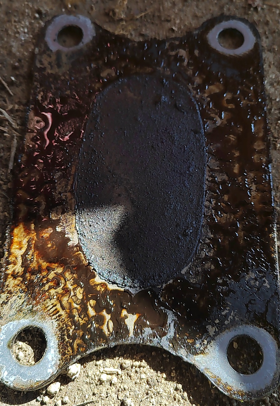

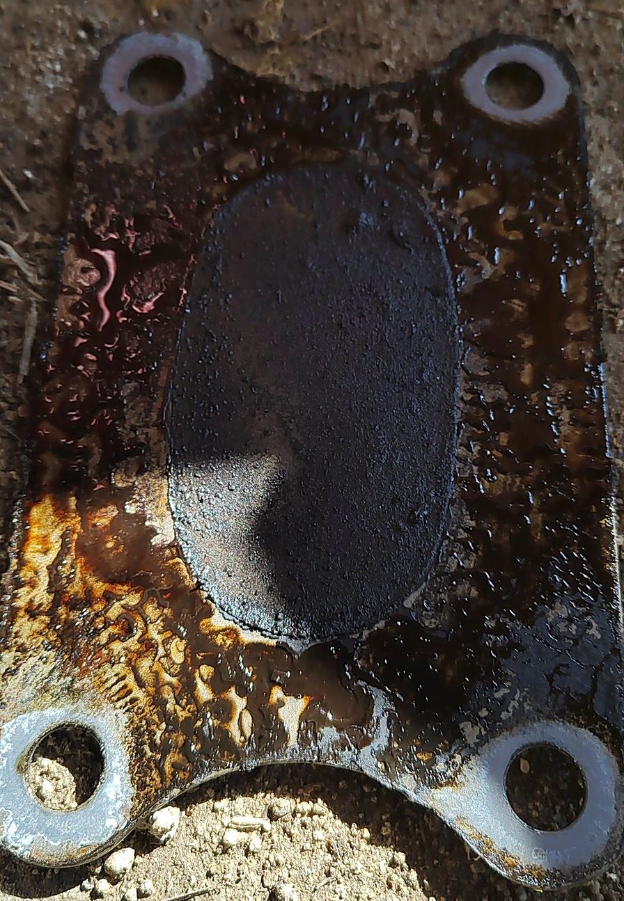

J'ai démonté la trappe de visite de l'embrayage, c'est bien gras, de l'huile moteur coule également par le trou prévu à cet effet en amont :
Je n'ai pas vu de problèmes apparent au niveau de l'embrayage mais je n'avais pas assez de lumière pour une photo. Un souci dans la boite ou dans le train épicycloïdale pourrait expliquer ces gros tremblements à partir de la 2nd rapide ? Je précise qu'en seconde rapide ou 3ème rapide à bas régime aucun problème, à haut régime non plus mais c'est à la montée en régime que tout se met à trembler (en gros entre 1000-1200 tours par minute et 1500 tr/min).
Concernant l'embrayage, les 3 vis sont encore bombées. Par contre l'embrayage n'est débrayé qu'en fin de course de la pédale, et la boite ne s'embraye qu'en fin de course haute de la pédale. J'ai l'impression que pendant une grande partie de la course de la pédale, il n'y a pas d'action sur l'embrayage. L'embrayage peut-il être grippé ?
Par contre les durites et le radiateur sont morts.

C'est vrai que les pédales sont comme neuve! S'il a vraiment 3.000h c'est intéressant.

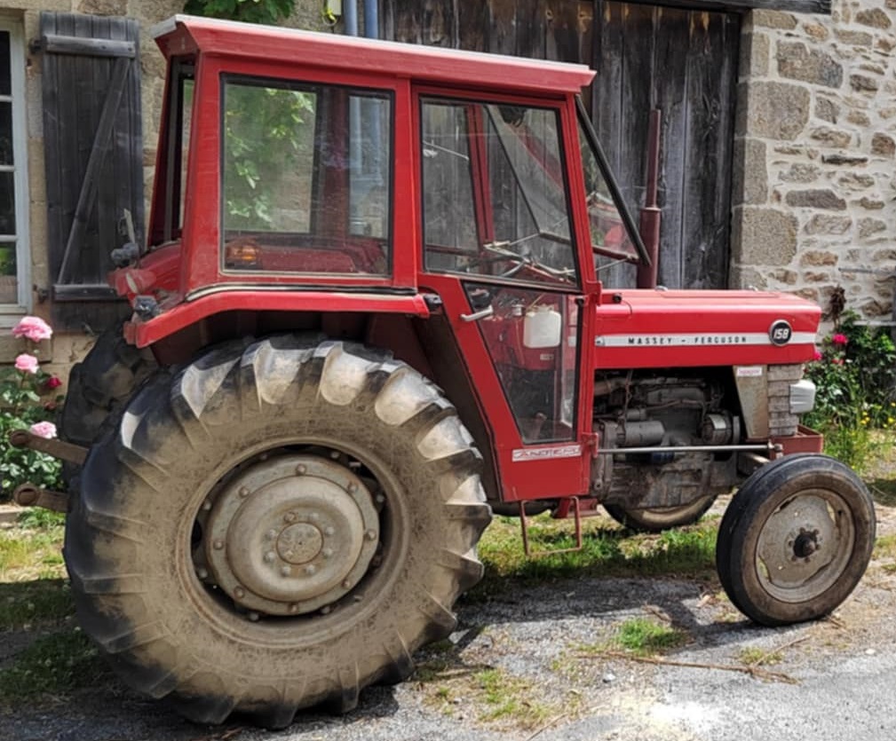

Message par Manu820 » 01 Juin 2025, 20:11
J'ai finalement acheté le tracteur, le voici après son rapatriement.
J'ai aussi appris par la personne qui avait fait la vidange l'automne dernier que le carter contenait de la mayo. Il va aussi falloir ouvrir le moteur.
