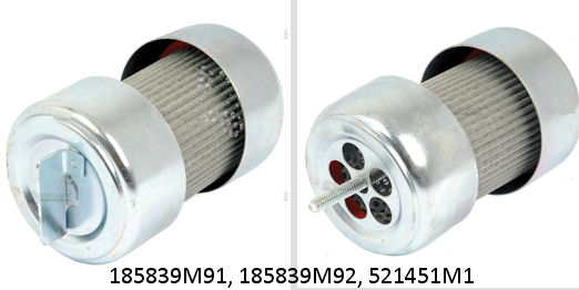

Message par Alan 202 » 31 Oct 2013, 17:30
Bonsoir Fabrice, Tous
Je n'ai pas de 145 mais c'est pas ça le gobelet :?: : :wink:
filtre 1.jpg (21.9 Kio) Consulté 59126 fois

Message par CHRISTHENSON » 31 Oct 2013, 17:37
Merci Alan,
Je te dirai quand je l'aurai démonté.
Tu as trouvé ou cette photo ?

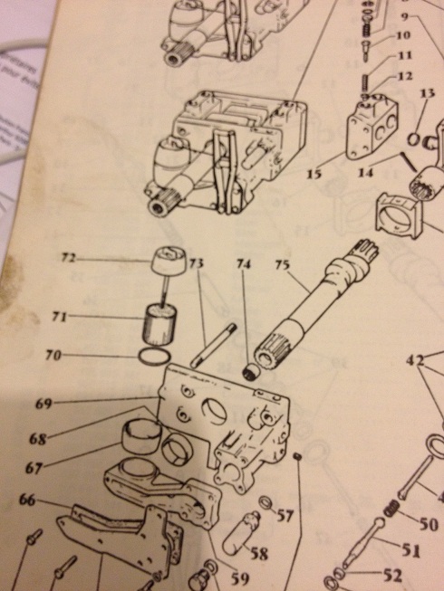

Message par Fabrice ff30 » 31 Oct 2013, 18:38
Alan trouve tout!!!
merci, oui ça doit etre ça, apres, la forme me semble un peu plus ovalisée de mémoire.
une petite photo de la pompe pour aider, le filtre est la ref 71

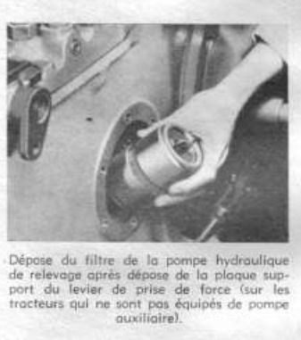

Message par Alan 202 » 31 Oct 2013, 21:02
CHRISTHENSON a écrit:Tu as trouvé ou cette photo ?
Dans mon ordi :lol:
Je plaisante :!: c'est dans la doc commune aux 140 à 165 moteurs Perkins
Et ça c'est plus causant non :?:
FILTRE 2.jpg (24.98 Kio) Consulté 59116 fois
