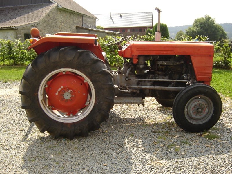

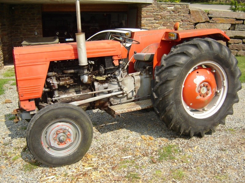

Je suis nouveau sur le forum car je viens d'acheter un Massey Ferguson mais je ne connais pas le modèle.
J'espère que grace à vos connaissance il me sera possible de le connaître et ainsi de pouvoir le restaurer le mieux possible.

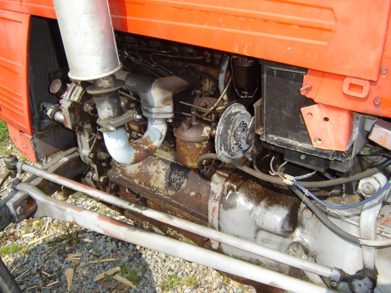

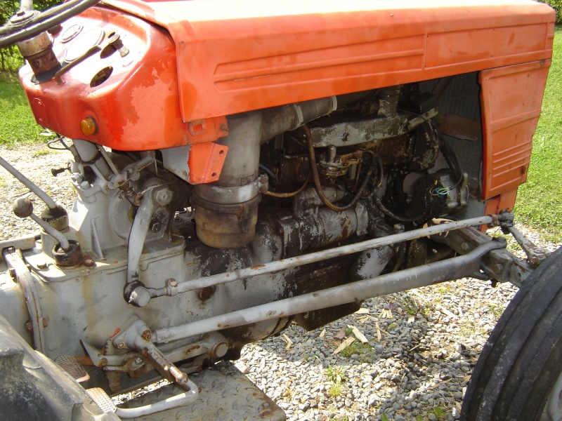

Si quelqu'un sait également me dire de quelle moteur il est équipé cela pourrait m'aider. C'est un 4 cylindre et comme on le voit sur la dernière photo il y a un filtre qui est placé incliné vers l'arrière.
Merci d'avance.
ps: Si quelqu'un a besoin d'autres photos il n'y pas de soucis.

On dirait un arrière de 135 ou 140 avec un moteur de 158 et plus...
Un peu bizarre. Surtout le capot qui n est pas massey.

bonjour a tous , je dirai 140 avec moteur de 65 injection indirecte , qu est il marque sur la plaque ainsi que sur le cote droit de la boite juste sous le boitier de direction?
tea20 -ff30ds-135-140-145-158-178-mf50-4245-3095-6465-820d-825-188-835-6460

Salut, pour le moteur, je dirais du Perkins
en effet, le capot n'est pas d'origine, on dirait un capot de Someca
