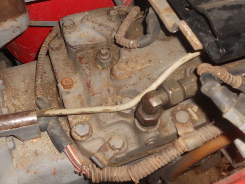

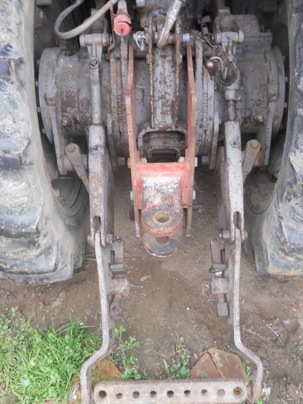

branchement de la sortie hydraulique
]RE
Quelques photos pour illustrés mon propos

1N ou 1 c'est toujours du diamètre 22mm, la seule différence c'est l'étroitresse de la distance de rotule à rotule que tu peux régler par le biais des stabilisateurs latéraux!

Sur le carter de relevage tu as trois sorties en effet une déjà utilisée, deux autres avec des bouchons côniques, clef allen pour les dévisser!
Les résultats sont les mêmes aux trois, c'est en fait une fuite (sortie pression), que tu fais sur la liaison: pompe => vérin de relevage!
Soit tu la provoques: en mettant le levier de controle de position en "pompage continu" dans ce cas les bras de relevage iront au maximum haut, et la pompe continue à "pousser" l'huile à la sortie ouverte désirée!
Soit tu la provoques: en immobilisant les bras de relevage à une hauteur que tu détermines, dans ce cas, le fait de faire dépasser le levier de controle de position (sur le curseur) de la position de tes bras de relevage, va provoquer la fuite!
Voilà pour les sorties HP (hautes pression)!
Pour les "retours" en fait retours au réservoir, le réservoir étant le carter boite/pont/relevage, il suffit de renvoyer l'huile dans ce carter!
De préférence par un orifice se situant juste en dessous du niveau maxi d'huile, théorique, dans le carter (difficile sur un tracteur urilisant son carter comme réservoir, vu les fluctuations et brassages engendrés par les pignons et les dénivelés au travail)!

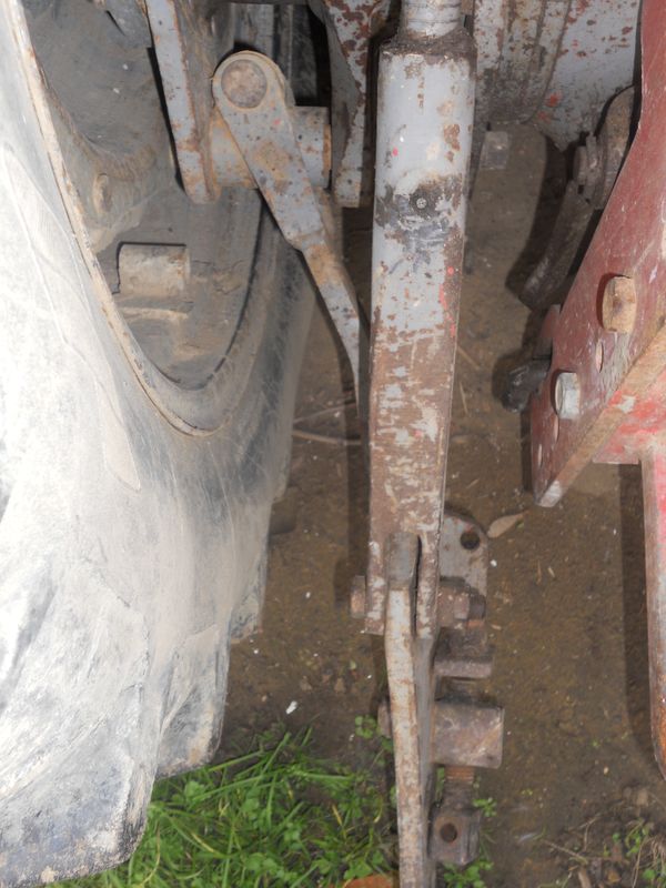

sur la photo montrant l arriere entre les bras d atelage et la chape d attelage ,il y a plusieurs crans ,comme des crenaux,cela indique que tes freins sont imerges;sur les pont arriere des autres modeles il n y en a pas donc les freins sont classiques

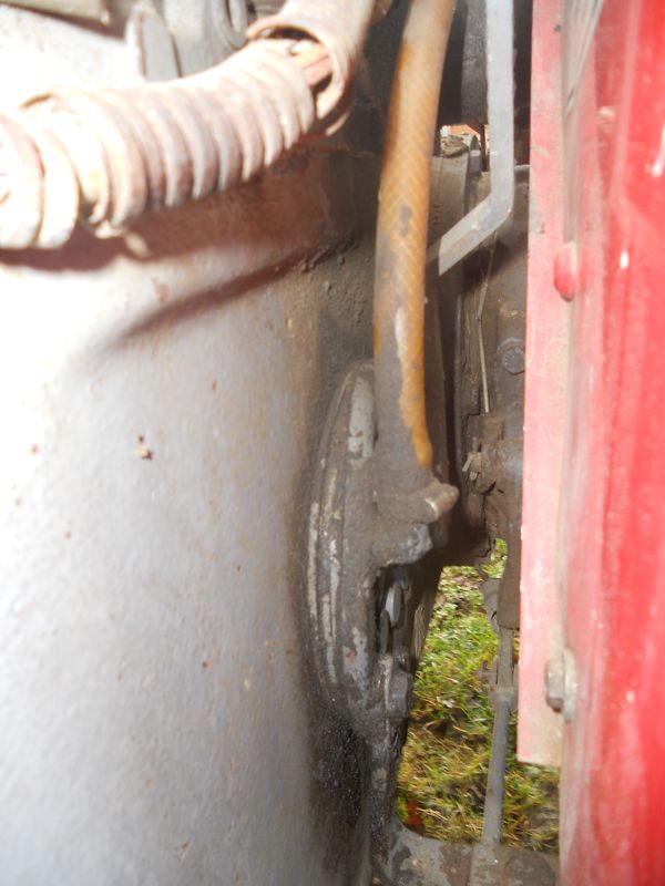

Sur la première vue, tu as un tuyau (genre tuyau d'arrosage transparent), sous la gaine électrique avec un colier à serrage rapide, qui me ferait penser qu'un retour est déjà installé, à voir!!
Papounet 82
Message(s) : 185
Re: MF145V
Message par Isarien » 28 Nov 2013, 13:44
Tu as l’œil PAPOUNET82 !!!j’avais déjà vu ce tuyau sans savoir à quoi il pouvait correspondre . En tous cas,vu la nature du tuyau, je n'aurai pas imaginé qu'il pourrais être un retour hydraulique.Je pensais que les tuyaux hydrauliques aller et retour ,même si ce dernier n’est pas sous pression,était semblable .

Le tuyau d'arrosage sur le coté gauche du tracteur est coupé a 15 cm sur une de ses extrémités et raccordé sur la trappe du levier de PDF de l'autre. La trappe a l'air montée de travers mais je ne vois pas de fuite franche, bien que le niveau d'huile de transmission soit au mini . si ce tuyau est fiable pour le retour hydraulique, il est au moins situé bien sous le niveau normal.

Message par Papounet 82 » 02 Déc 2013, 01:03
Excellent pour en faire un: retour libre au réservoir!
