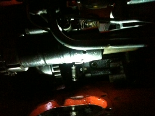

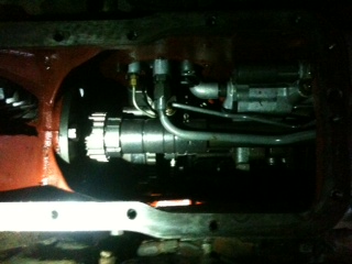

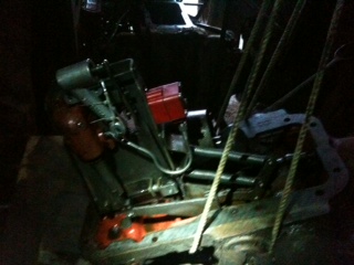

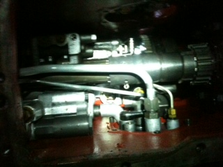

Message par Cressent mario » 18 Jan 2015, 09:51
j'essaie de mettre quelques photos pour clarifier l'ensemble
photo 1.JPG (32.89 Kio) Consulté 38299 fois
photo 3.JPG (35.03 Kio) Consulté 38299 fois
photo 2.JPG (31.08 Kio) Consulté 38299 fois
photo 4.JPG (35.7 Kio) Consulté 38299 fois
photo 5.JPG (33.86 Kio) Consulté 38299 fois
