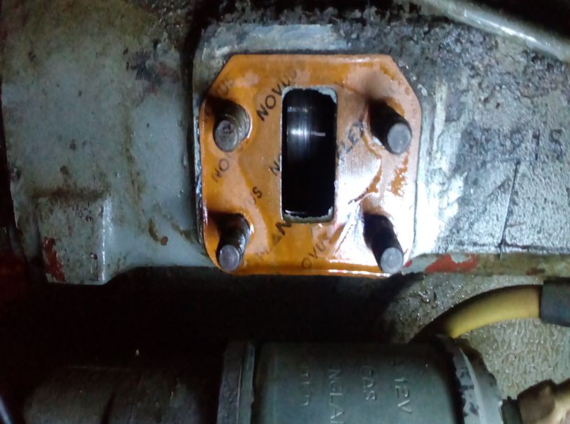

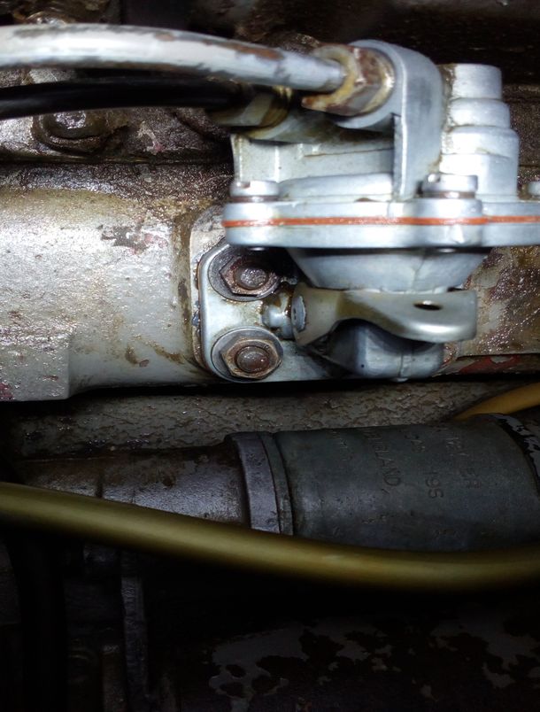

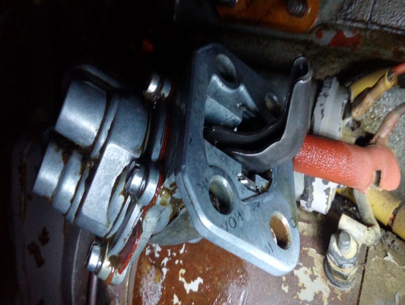

Problème de démarrage avec mon 145V MARK3.Après deux mois d'inactivité je le redémarre (presque au quart de tour)mais quelques secondes plus tard il s’arrête ! Apparemment pompe d'alimentation défectueuse car le pompage manuel est très peu efficace et au démarreur le débit est très irrégulier (ça crachouille).
J'ai consulté quelques sites de ventes de pièces détachées et apparemment il y a plusieurs longueurs de levier pour le montage qui me convient (27,30,33..). La pompe montée ne me parait pas d'origine mais rien ne correspond à ces dimensions.Quelqu'un aurait il eu ce genre de panne et m’éclairer sur la pièce a commande et /ou la procédure à adopter
vue du levier
pompe -levier.jpg (78.41 Kio) Consulté 20212 fois
joint pompe / carter
joint pompe-bloc.jpg (74.38 Kio) Consulté 20212 fois
quelques photos pour illustrer
pompe alim1.jpg (80.33 Kio) Consulté 20212 fois

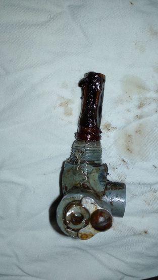

Message par Isarien » 26 Mars 2017, 21:35
Ce weekend j'ai démonté les canalisations et le robinet qui était presque complétement obstrué par une sorte de gel.Tout était concentré autour du filtre du robinet, la vis pointeau ,elle était propre.
Bravo Fabrice pour ton diagnostique encore une fois exact !
j’attends le filtre à gasoil pour tout remonter mais je ne doute pas que le moteur tourne correctement.
