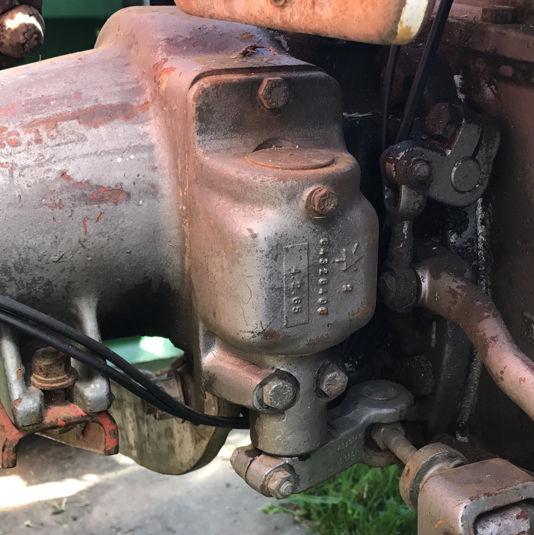

Bonjour je possède un mf 122 et je n'ai pas de frein c'est dangereux. Peut-on les régler ou comment fait on pour les changer ?

Bonjour Calou
je ne connais pas le MF122, mais pour en avoir deja croisé, ça ressemble fortement au pont des 825 et 130.
il doit y avoir une vis de réglage à l extérieur de pont pour faire diminuer le jeux des plaquettes là où la commande de la pédale arrive.
autrement, je suppose qu'il faut ouvrir les trompettes et changer plaquettes ainsi que le plateau de poussée si le système est trop usé.

Message par Calou122 » 23 Août 2017, 13:08
Trompettte?
Bonjour Fabrice merci de la réponse mais c'est quoi la trompette ? Je suis novice voir photo
