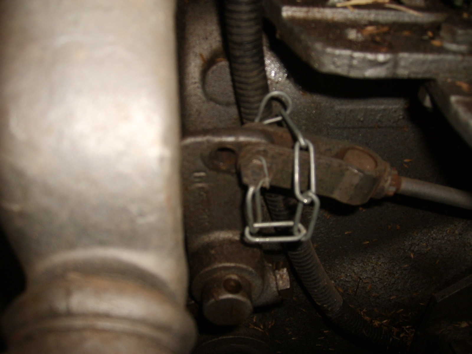

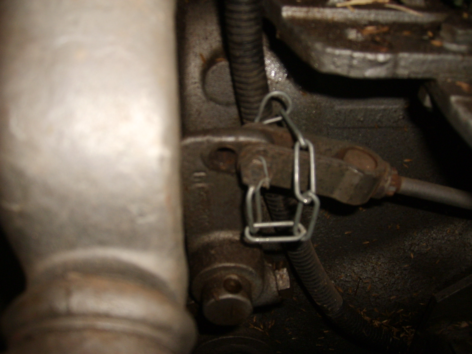

Pour enclencher la PdF de mon 165 je suis obligé de changer la position de l'axe sur la biellette de commande.
La position sur la photo est celle utilisée pour les vitesses et il est impossible d'enclencher la prise de force. Pour utiliser la Pdf, il faut sortir l'axe et placer la tige de traction et son axe sur le trou libre de la photo. La garde ne change pas, la pédale a plus de course ce qui permet d'enclencher la Pdf sans craquement mais la pédale est pus haute pour ré-embrayer pour l'avancement et ce n'est franchement pas confortable. Donc je suis souvent en train de changer de position suivant ce que je fais avec le tracteur.
Est-ce que tous les 165 sont comme celui là ? Est-ce un mauvais réglage des disques au montage de l'embrayage neuf ? et si c'est le cas peut-on y remédier sans ouvrir le tracteur ?
Merci d'avance pour vos commentaires.

Message par Fabrice ff30 » 12 Déc 2018, 22:34
Bonjour, c'est un réglage de la garde du disque de pdf à faire.
tu peux le faire par la trappe de dessous.... mais j'avoue c'est pas évident du l accès, mais parfaitement faisable.

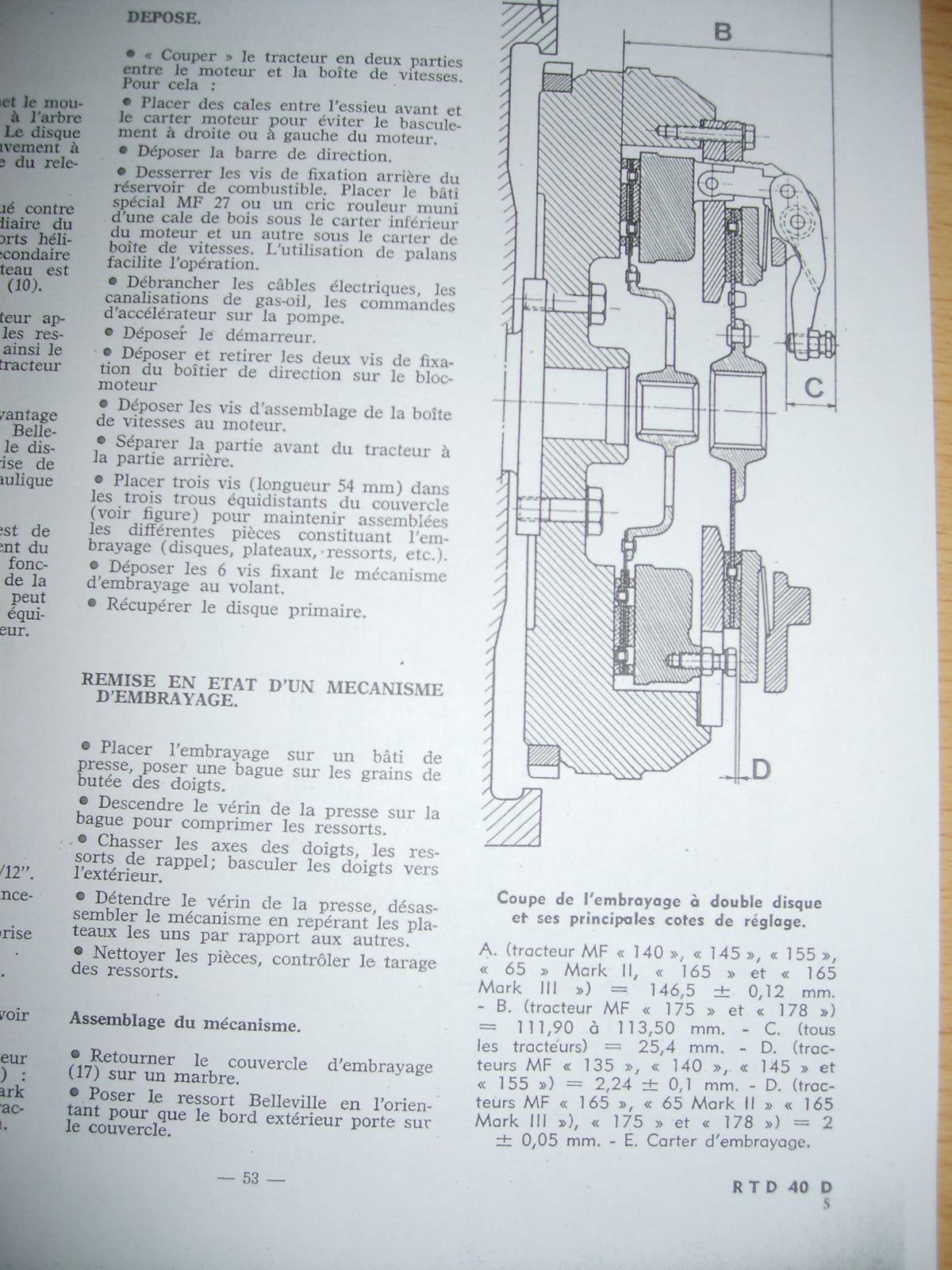

Le remplacement de l'embrayage a pourtant été effectué par un pro auquel j'avais transmis le document joint, mais l'embrayage a toujours fonctionné comme décrit depuis son changement. J'ai acheté ce tracteur non tournant et donc je n'avais pas pu tester le fonctionnement de la Pdf sauf qu'elle ne tournait pas enclenchée et en tirant le tracteur... ce qui m'a conduit à remplacer l'ensemble par un kit de chez A..
Quand tu me parles de 1.5 mm, il s'agit de la cote D qui sur mon doc est de 2+ou- 0.05 mm ? Qu'elle est la bonne ? Par la trappe, peut on agir sur les cotes A, B et C et quelle sont les bonnes cotes ?

Message par Fabrice ff30 » 15 Déc 2018, 11:13
pour ma part, je n'ai jamais essayé de faire les réglages A, B et C par dessous, car ça me semble impossible de passer les mains! je le fais tracteur coupé en 2.
Concernant la cote D, oui, c'est 2mm sur les livres.
Plus tu mets "court", plus la course à la pédale, entre le débrayage avancement tracteur et débrayage PDF sera courte.
dans ton cas, je suppose que la course est bien supérieure.

Les températures sont plus favorable à la mécanique et je me suis enfin décidé à démonter le berceau du chargeur (Faucheux) pour avoir accès aux réglages de l'embrayage de PdF par la lumière sous la cloche.
Les vis qui permettent le réglage "D" donnaient un espace d'environ 1,5 mm. C'est la cote que me donnait Fabrice alors que la revue technique donne 2 mm + ou - 0.05 mm.
Comme je ne pouvais pas enclencher ma PdF sans raccourcir ma tige de liaison pédale commande d'embrayage, j'ai décidé de règler à 2 mm.
A l'essai, l'engagement se fait sans craquer dans le mode proportionnel à l'avancement et pratiquement sans craquer dans le mode entrainement outil sans toucher à la tige de liaison. J'ai le sentiment que je devrais peut-être augmenter la cote de 2 mm pour améliorer l'enclenchement.

Message par Fabrice ff30 » 29 Mars 2019, 14:18
pour un fonctionnement parfait, il faut remettre pile poil la cote B et C, car avec le temps, l usure des axes et perçage se font au niveau des 3 portes doigts....
ensuite bien régler ta cote D et tu retrouveras aussi la cote de garde de pédale correcte et tes enclenchements ok.
