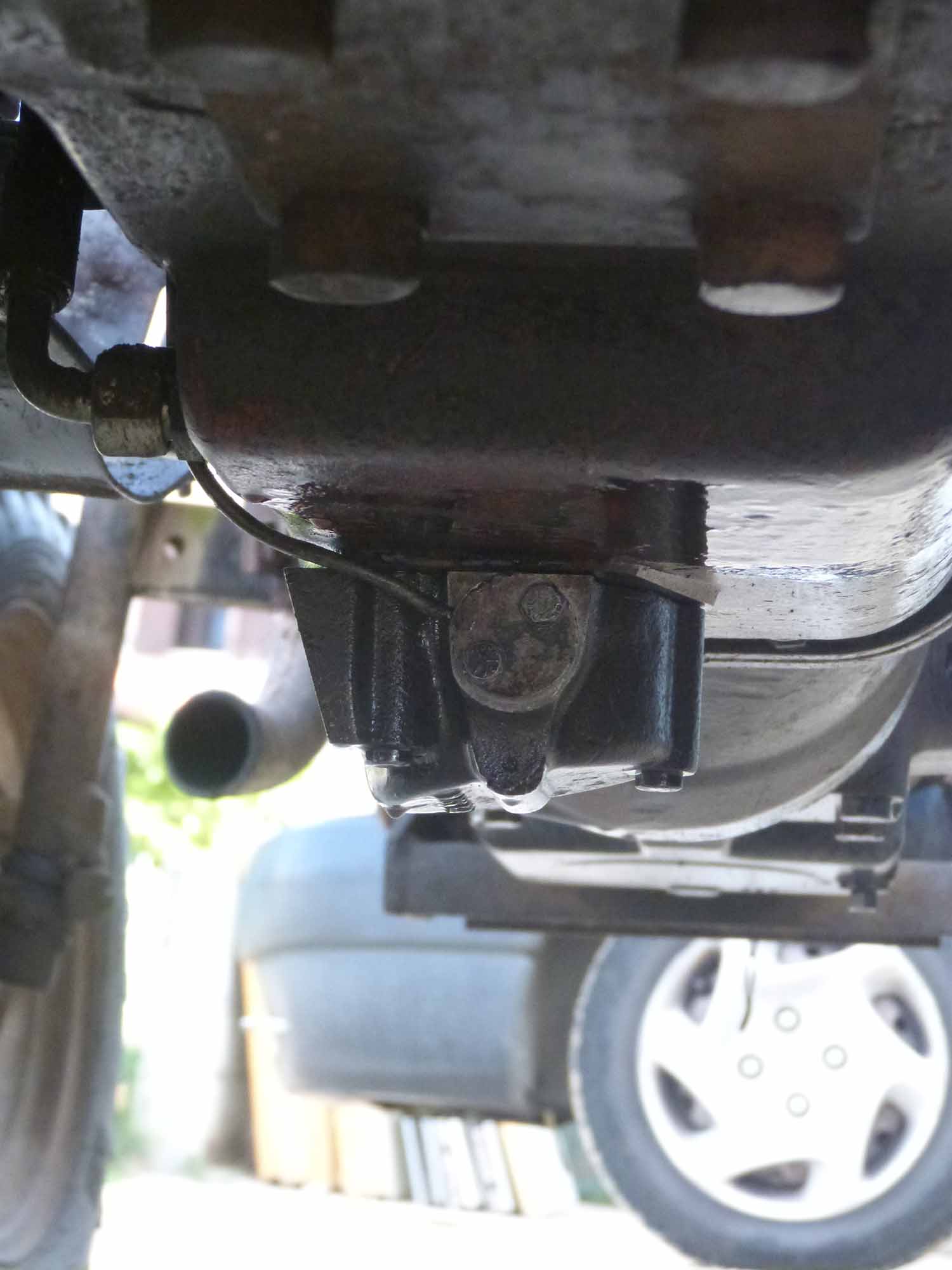

J'ai laissé le problème de coté, jusqu'à dimanche dernier, j'ai de nouveau démonté la crépine et changé l'huile. Et là ça a marché nickel, mais j'ai vu une petite fuite, moteur éteint à ce niveau:
"Bol de la crépine"
Deux boulons étaient mal serrés, je les ai bien remis. Et là, c'est le drame, le relevage descend dès que j'accélère.
Je réfléchis un peu, pas trop, c'était dimanche, je risquais la surchauffe!

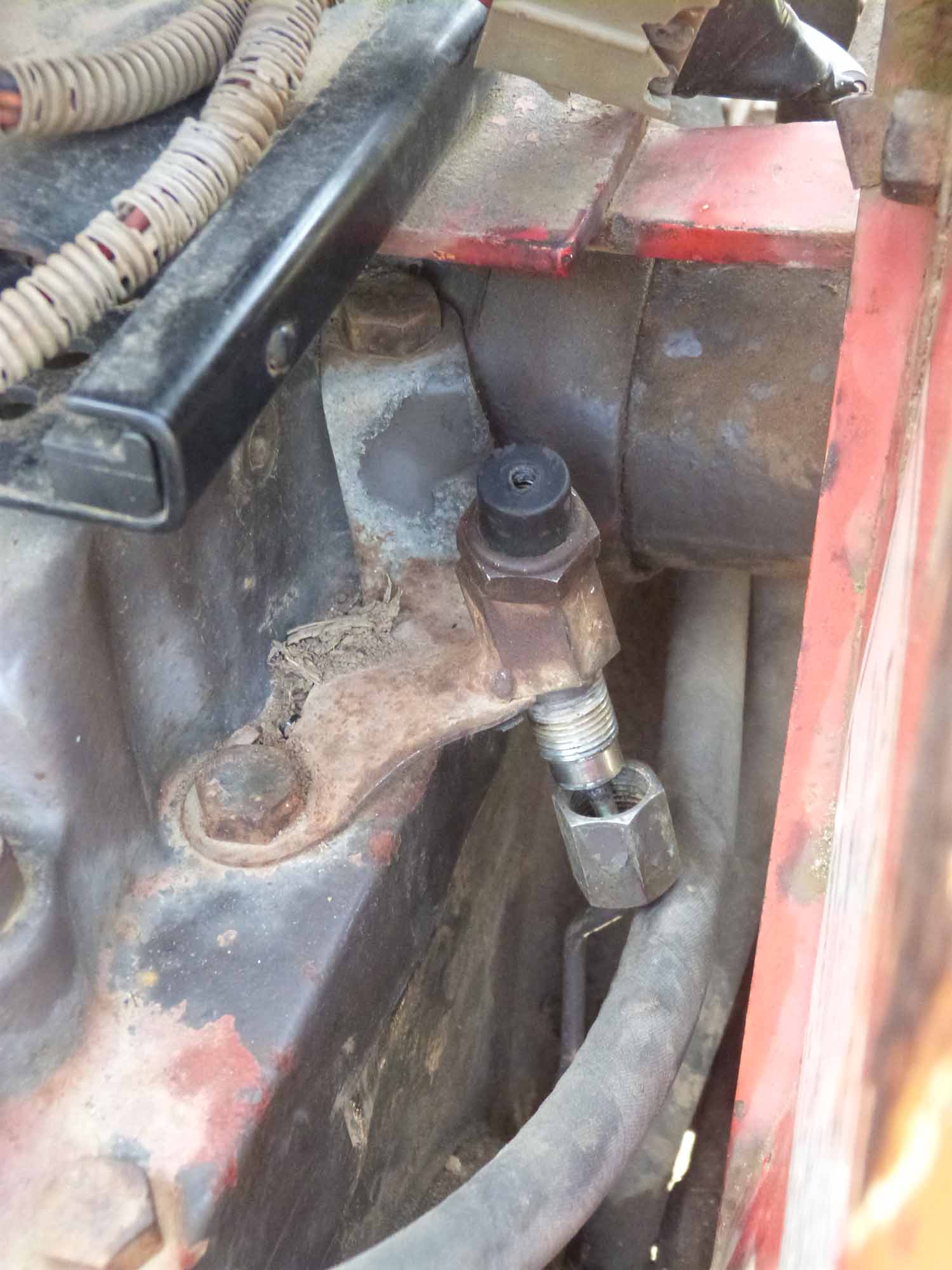

Je remonte la durite que l'on peut voir sur la photo et j'arrive à ça:
C'est quoi ça??
Je desserre la durite à ce niveau, je démarre et je regarde, ça marchait! Le relevage monte et descend sans soucis, à bas régime et à haut régime moteur. Moi content!
Dès que je bouche la durite, le relevage descend, j'en déduis que cela doit être une sécurité pour la crépine et pour la pompe, mais comment ça marche? Là est la question!
Tout fier, lundi matin, je vais au champ, j'attèle ma fraise (j'aime bien la ramener...). Et je mets la prise de force en route, rien ne se passe... Et merde...
Je bouche la durite démonté la veille (elle est juste démontée au niveau de l’élément sous le siège, voir photo), le relevage descend et la prise de force se met à tourner correctement.
Voilà ou j'en suis, je ne sais pas si j'ai été assez clair, mais je suis perdu avec cette durite qui est raccordé du bol de la crépine et à cet élément qui m'a l'air d'être une sécurité défaillante...

Re: Hyraulique MF 152 V
Message par Fabrice ff30 » 20 Août 2019, 10:25
Bonjour à toi
c'est simplement une sonde qui normalement est reliée au tableau de bord sur un voyant.... qui s’allume lorsque la pression dans la crépine n'est pas bonne.
j'ai les même modèles, si j’étais à ta place : jamais de nettoyage de la crépine, changement de la cartouche
ensuite, quel type d'huile utilises tu? car pour les MK3 et le 152V que tu as... c 'est pas n importe quelle multifonctionnelle....
l’entrainement de la pdf et ton relevage sont fait par 2 pompes différentes, mais la filtration reste la seule.
si un manque de débit est présent.....
c'est la première des choses à vérifier. vidange, type d'huile spéciale pour mk3 et crépine/filtre spécial pour ton modèle V.
