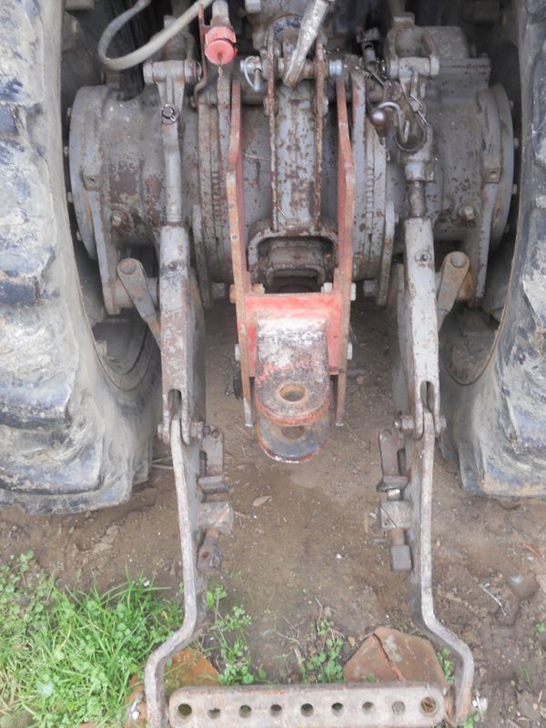

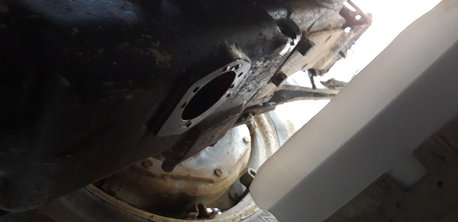

Message par baboun » 01 Mars 2020, 23:38
Bonsoir Fabrice, je te remercie d'abord pour ta réactivité
ci jointes 2 photos. Une du pont et l'autre du dessous du tracteur.
- Pour la pdf : embrayer a moitié course permet de passer les vitesses, il faut je j'embraye a fond pour pouvoir enclencher la pdf. Hydraulique ?
- Autour des trois vis qui tiennent la trappe de dessous il n'y a rien qui sort ni qui rentre.
- Pour les clac-clac-clac-clac, Cela le fait à peu près au rythme de 4 à 5 fois par seconde et assez fort comme une piece qui tape contre une autre.

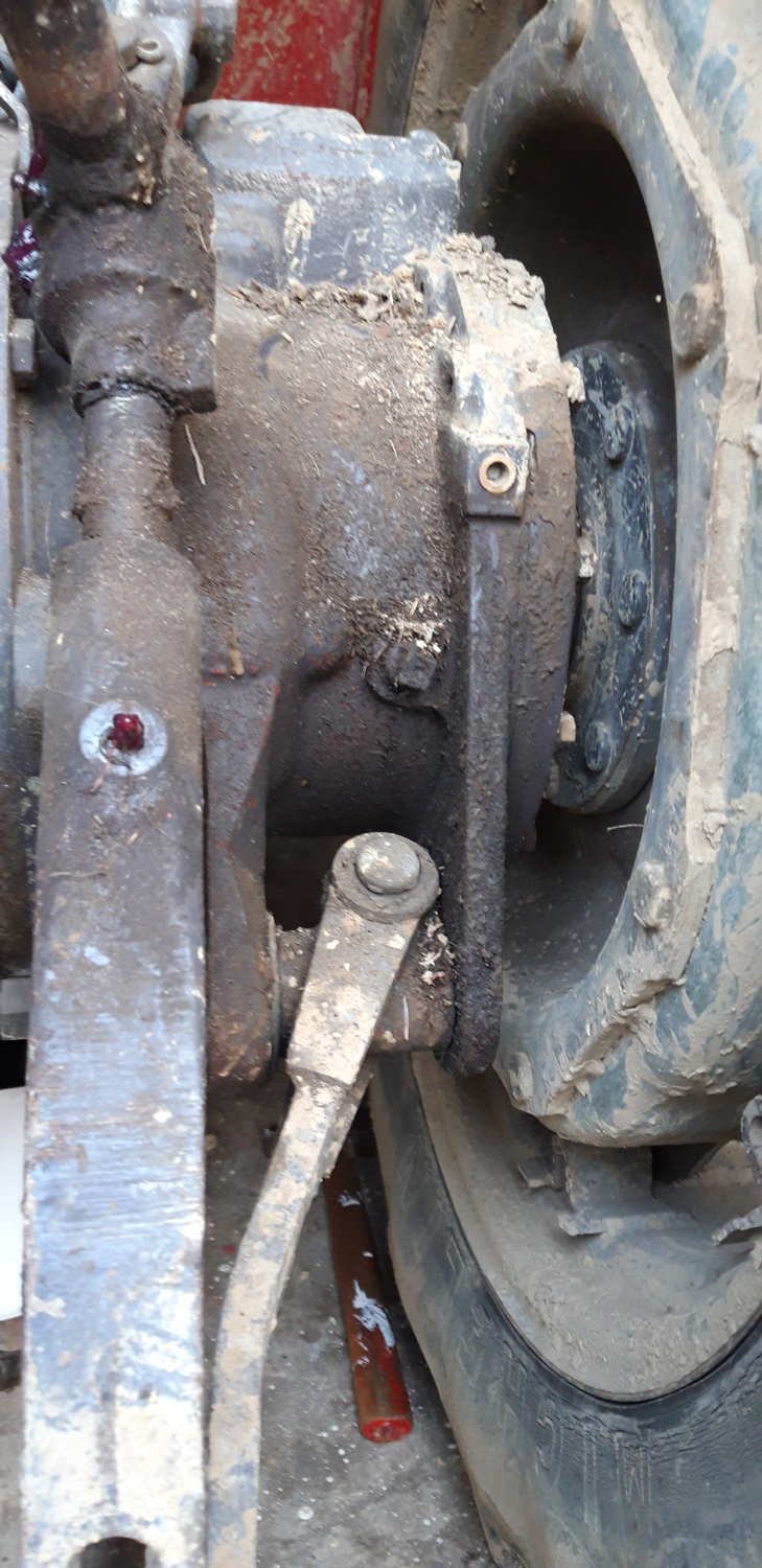

- Pour les réducteurs, j'ai bien l'écrou carré mais pas de bouchon de vidange!
- Pour l'huile, il en est sorti beaucoup. le bouquin que j'ai me dit 27l mais il y en a peut etre 10 de plus, j'aimerais bien trouver une doc plus complete.
je te remercie d'avance
Cordialement
Merci beaucoup d'avance.

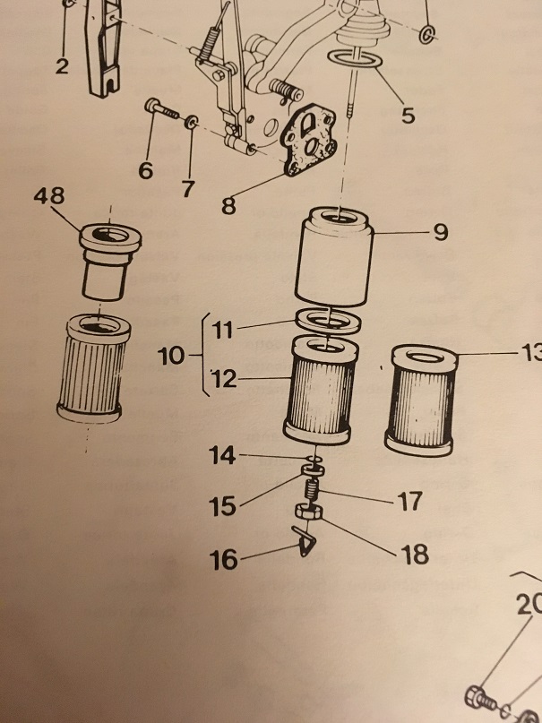

pour le filtre, tu dois avoir qlq chose qui ressemble à ça....

J'ai changé la crépine qui est sous le le pont. il y a aussi un filtre à changer?
baboun
Message(s) : 10
Inscription : 29 Fév 2020, 07:05
Re: Vidange transmission mf145V
Message par Fabrice ff30 » 02 Mars 2020, 22:32
Filtre = crépine

Après avoir fait qlqs recherches.... tes réducteurs de roues n ont pas de vis de vidange. C est communiquant au pont. Tu peux vérifier une fois vidange en ouvrant les bouchons carrés et plonger un fil de fer....
Concernant la capacité... si tu as un pont boîte sans entretoise ni les rampantes tu devras mettre 28-30 litres. Autrement si tu as ce que j ai cité avant... ça s approchera de 40L
