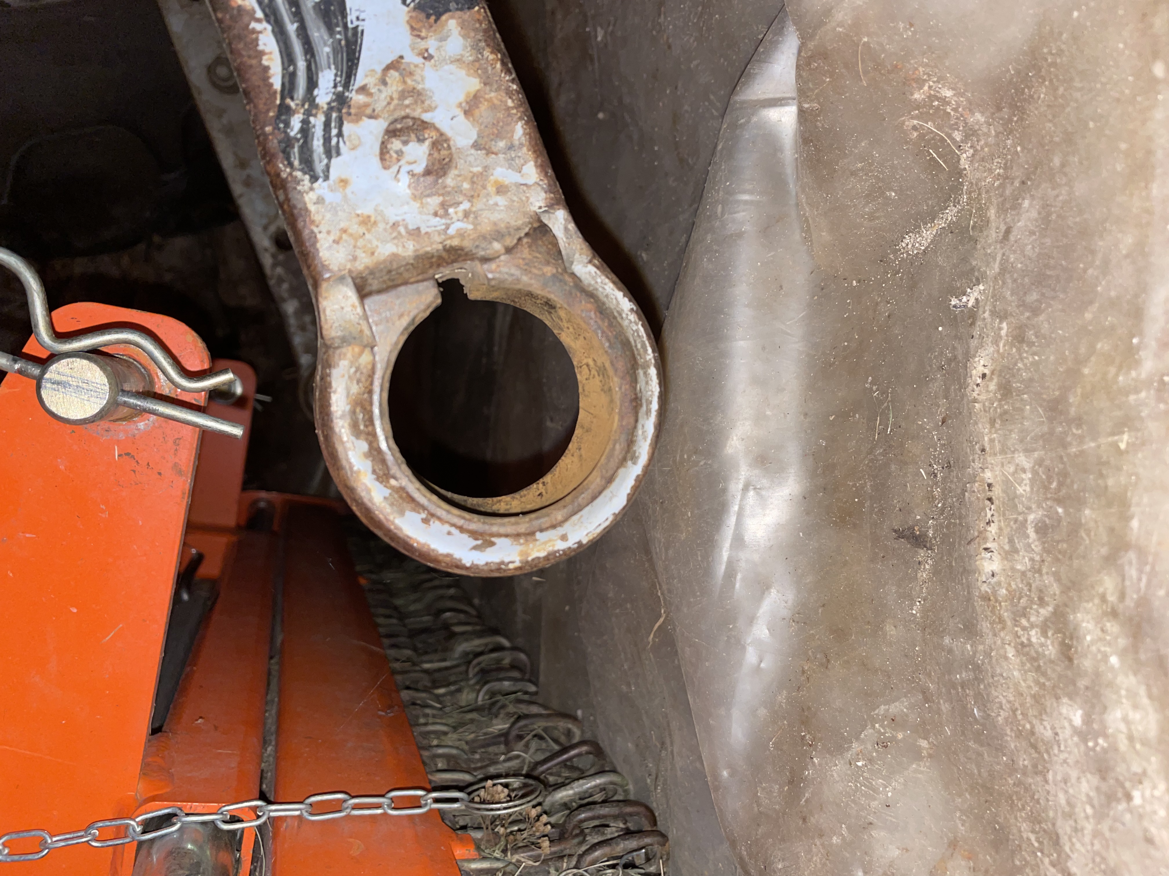

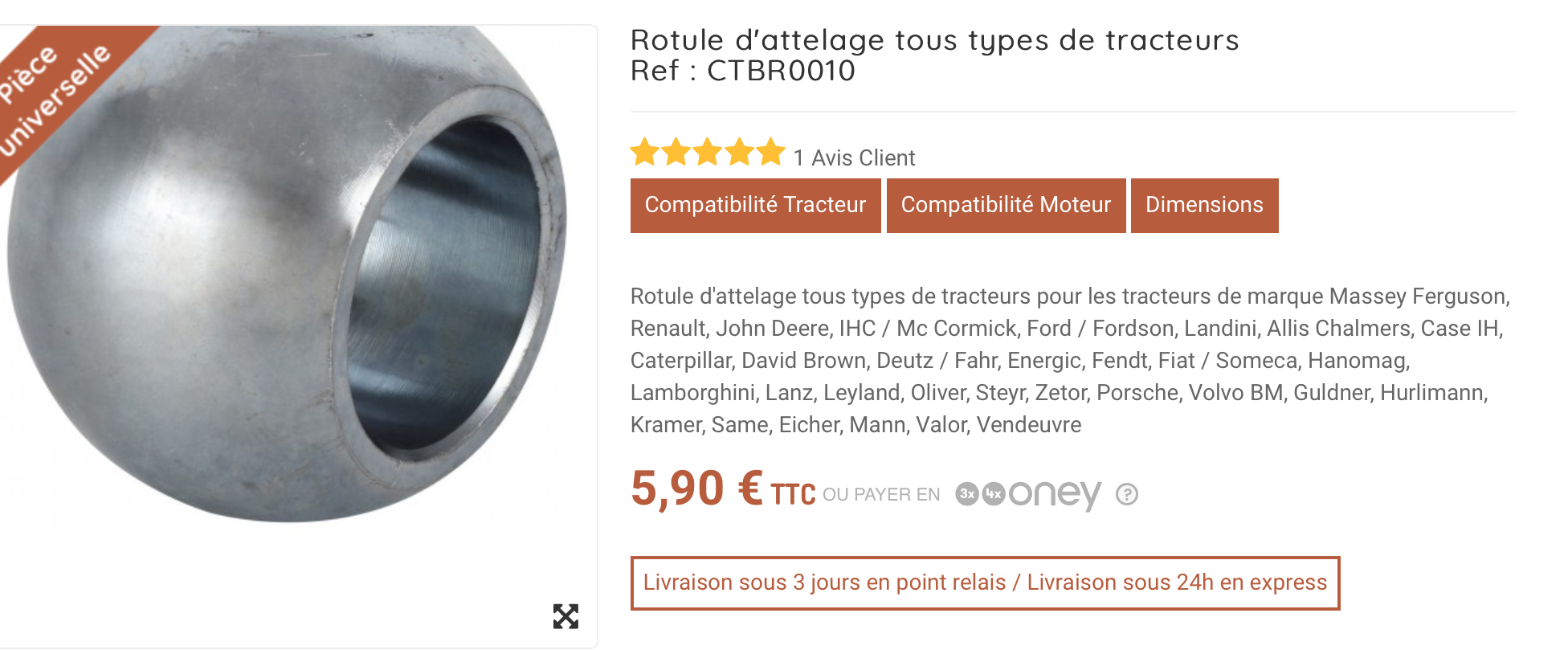

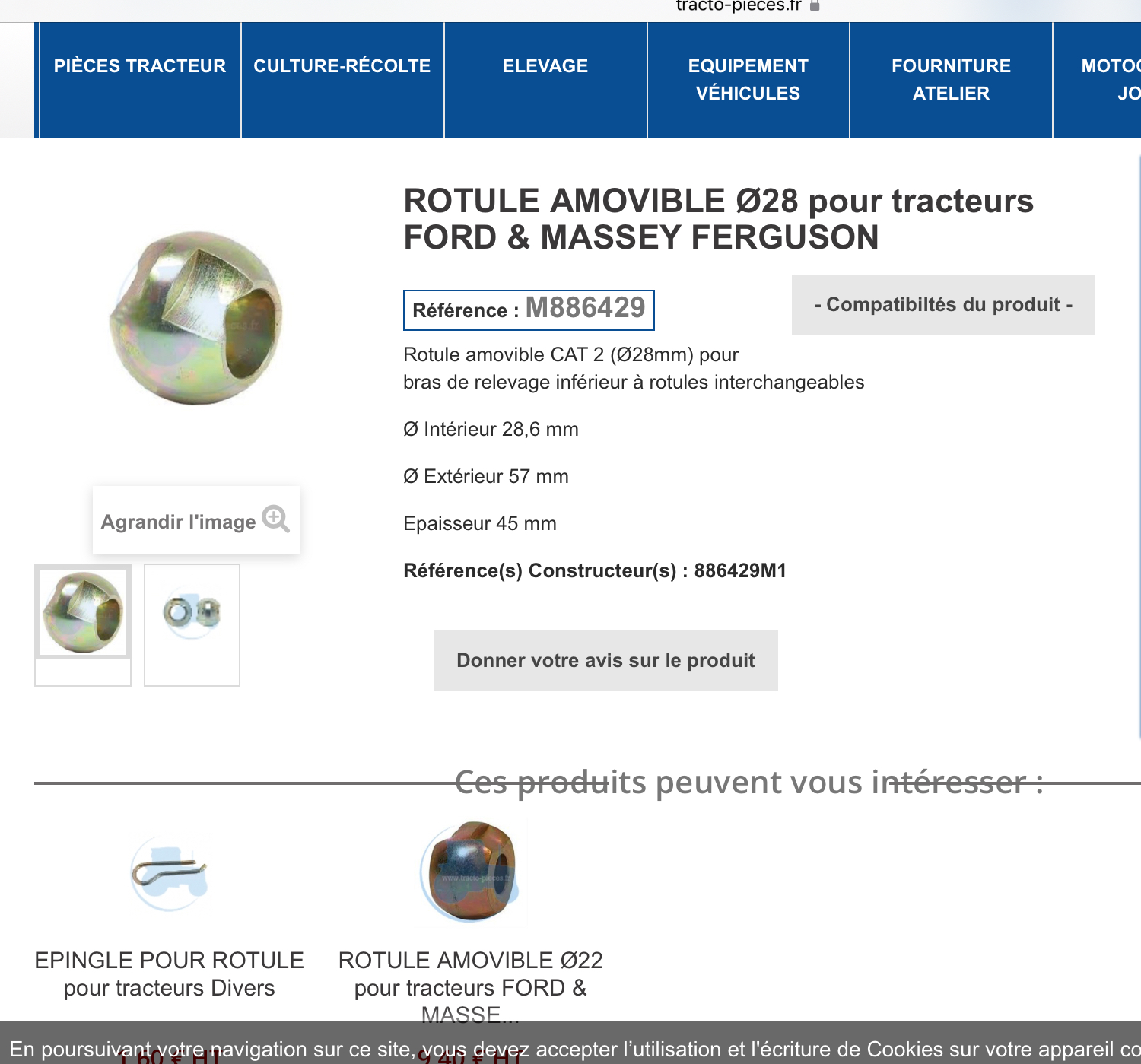

En allant faire un tour pou tout lubrifier avant l hiver j ai perdu une rotule sur un bras de relevage. Je vais aller verifier le diametre mais a priori c est bien ca qu il faut prendre pour un 235 ?

Ce modèle est pour le bout côté outils et attention celle que tu montres est en catégorie pour attelage numéro 2 diamètre intérieur du perçage
Je suis surpris que ton 235 soit en numero 2 et pas en numéro 1
Si tu possèdes bien un modèle comme ça à épingle de retenue il faut que tu vérifies la largeur du plat d introduction. Il en existe de 2 largeurs pour le même diamètre......

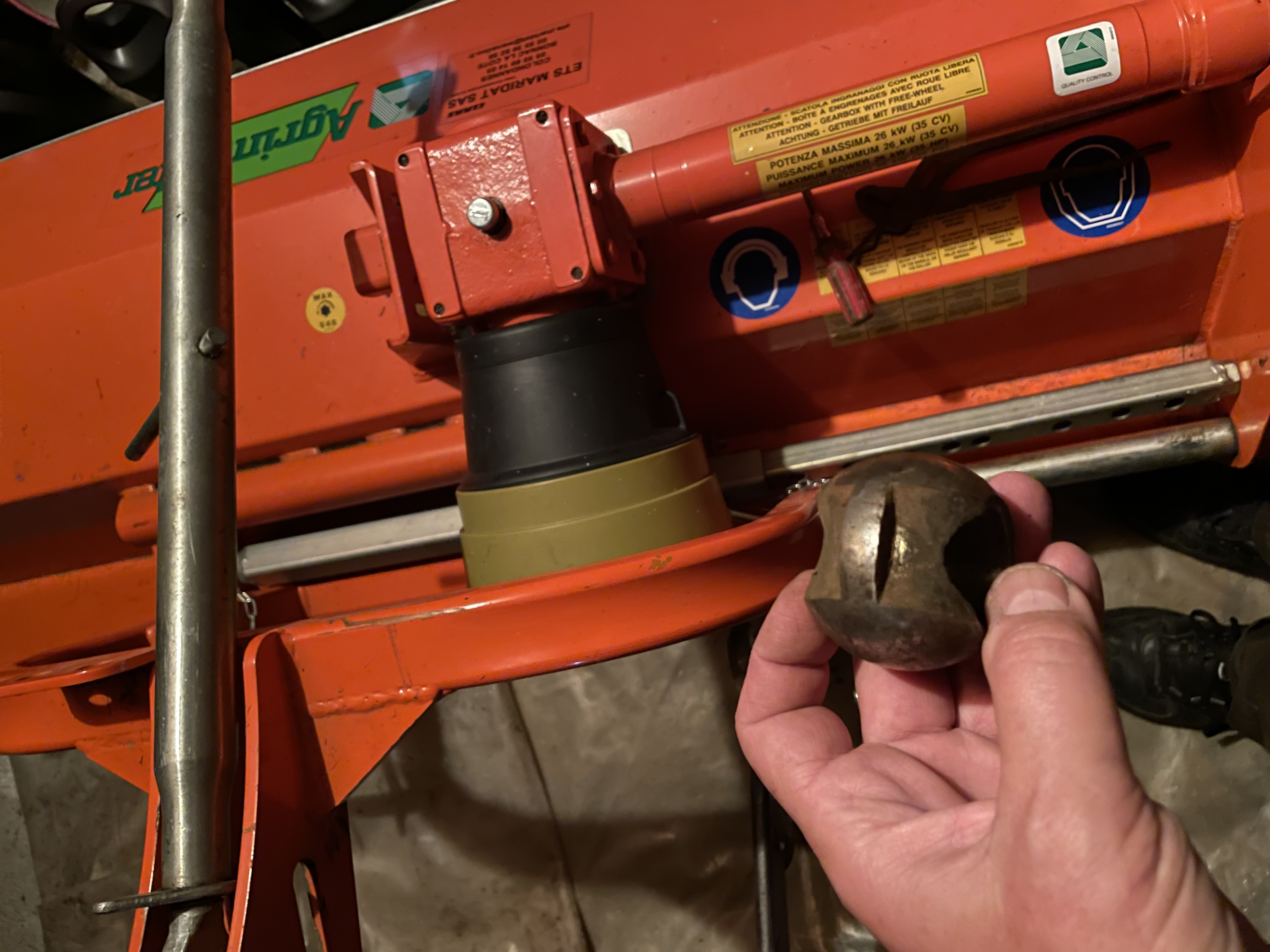

Message par webmaster » 31 Oct 2021, 18:34
De memoire c est vrai qu elle est plutot comme ca en fait
Re: Rotule attelage
Message par Fabrice ff30 » 31 Oct 2021, 18:48
Hihi là tu montre un autre modèle. Tu devrais démonter celle de l’autre bras pour être sur du modèle

Re: Rotule attelage
Message par webmaster » 31 Oct 2021, 21:01
Je vais le faire mais je suis quasi sur vu que ca tourne a 360 degres dans tous les sens et ca a cette tete la

Message par Fabrice ff30 » 01 Nov 2021, 12:56
Toutes les rotules tournent à 360 même les modèles démontables
Il y a des bras dont les rotules ne sont pas démontables. Elle sont serties à la presse lors de la fabrication du bras. Du coup le bras est dédié à 1 seule taille de rotule (comme sur les petits gris, les 35....)
Plus tard il existera les bras dont les rotules sont démontables mais c est le bout du bras qui se change comme sur les 42 et 65
Puis ensuite les rotules à goupille ou là une fente est créée dans le sertissage de la rotule et la rotule est comme sur la première photo de Jc et c est le méplat qui en le mettant dans la fente du bras permet la sortie de la rotule et son changement. On peut ainsi changer de catégorie en qlqs secondes en retirant la goupille de maintient (158, 168, série 200...)
