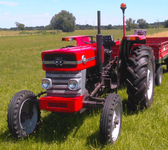

Je vous présente mon "tout" nouveau MF 158 1972. Moteur refait à neuf et carrosserie intact. Avec ses 9000 h, il n'est pas tout neuf non plus.
Si quelqu'un pouvait me guider dans mes recherches d'amélioration, j'ai les roues avant qui battent sur la route en 4eme à 1600 tr/min avec des outils aux 3 points. Les rotules sont neuves. J'ai déjà triché sur le parallélisme mais ça ne ramène pas grand-chose. Des connaisseurs parlent de serrer le contre écrou du volant et de changer les bagues des billes du boitier de direction. Bien qu'avoir parcouru des notices, quelqu'un pourrait me documenter et illustrer plus précisément ce qu'il y a faire et où, svp?

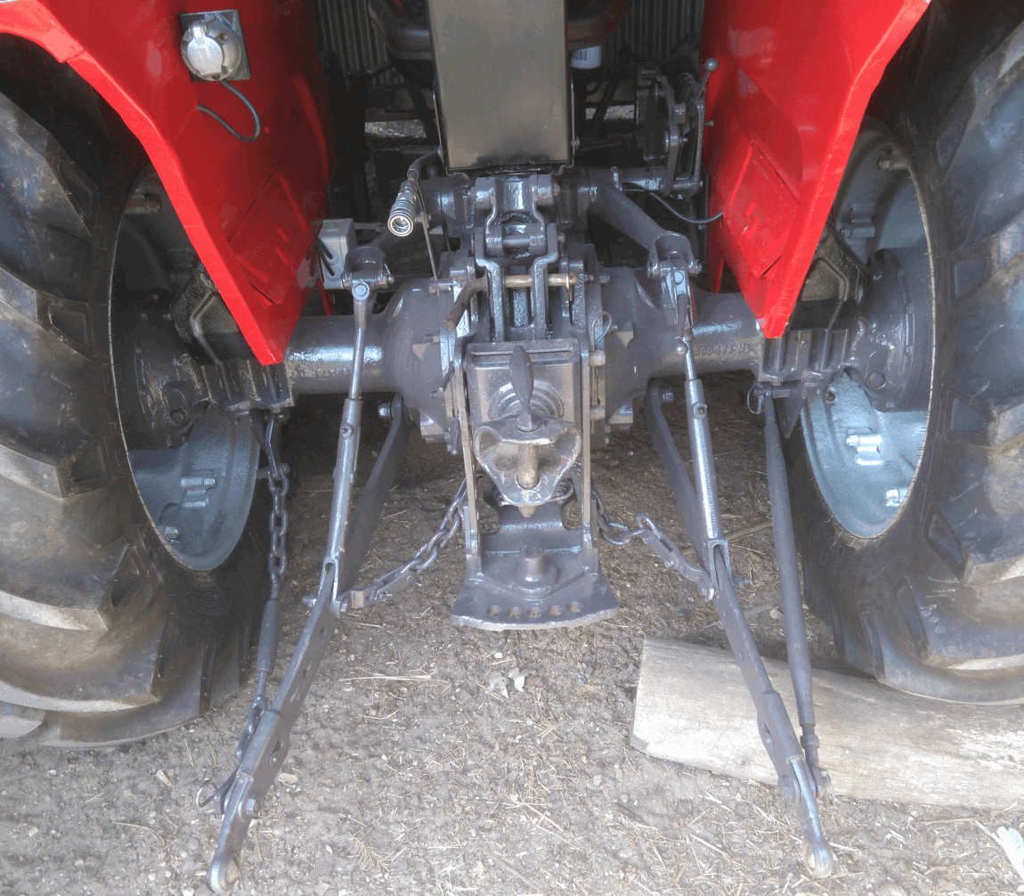

Pour le pont arrière, c'est un pont rond, avec blocage de différentiel. A vue de nez, l'ancienne version de 1969. Je vous mets une photo. J''ai aussi un peu de jeu dans les axes des pédales de frein, ce qui les fait partir un peu en lateral, des bagues à usiner et rajouter.

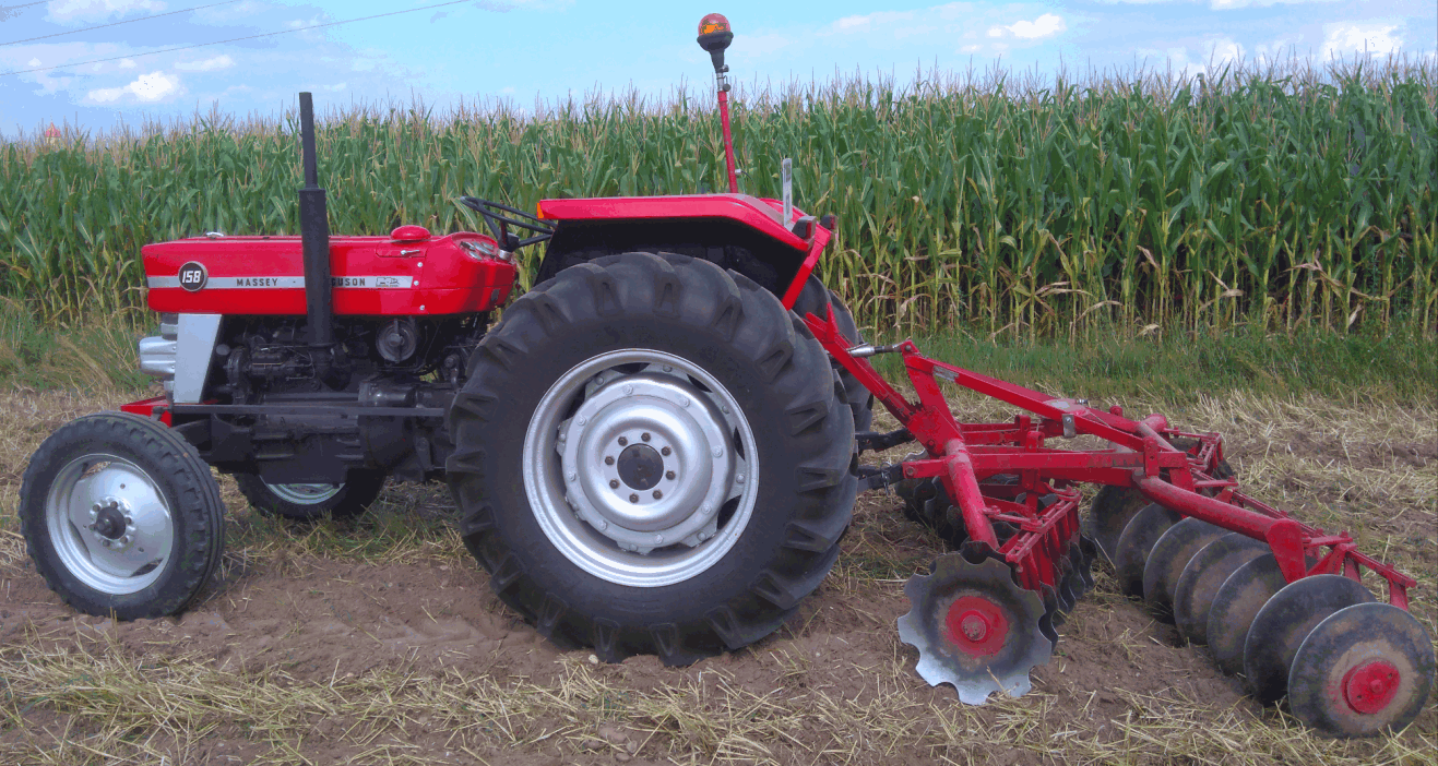

Et pour la présentation, un cliché lors de l'attente de la moissonneuse-batteuse en juillet...

alors pour ton freinage avec ce type de pont (1ere génération), ce sont des freins à disque de type sec
l'usure des frictions font que les billes d'entrainement rendent le freinage tres brutal.
le mécanisme se trouve dans la jonction pont/trompette.
il faut tomber les trompettes pour y accéder.
