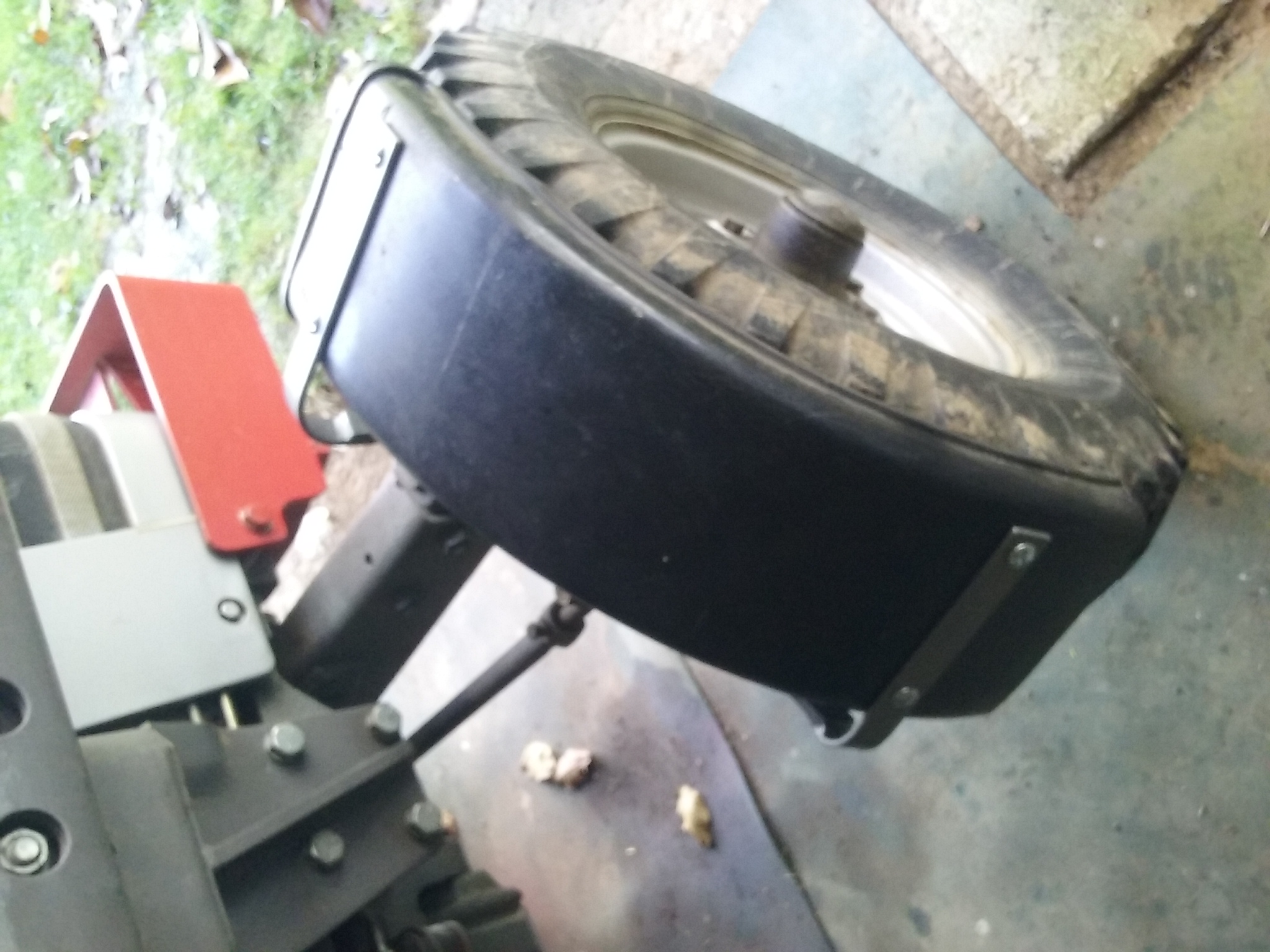

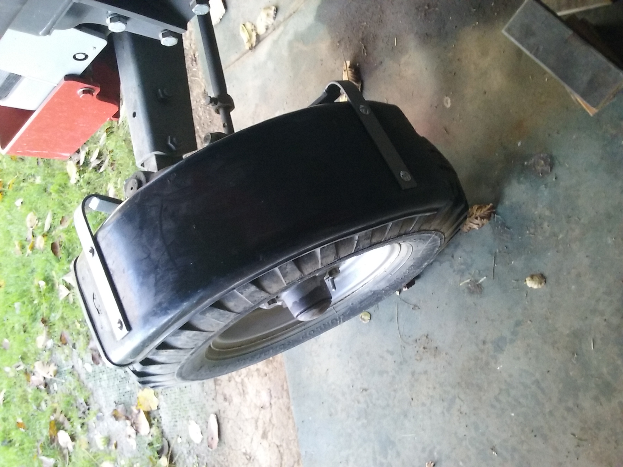

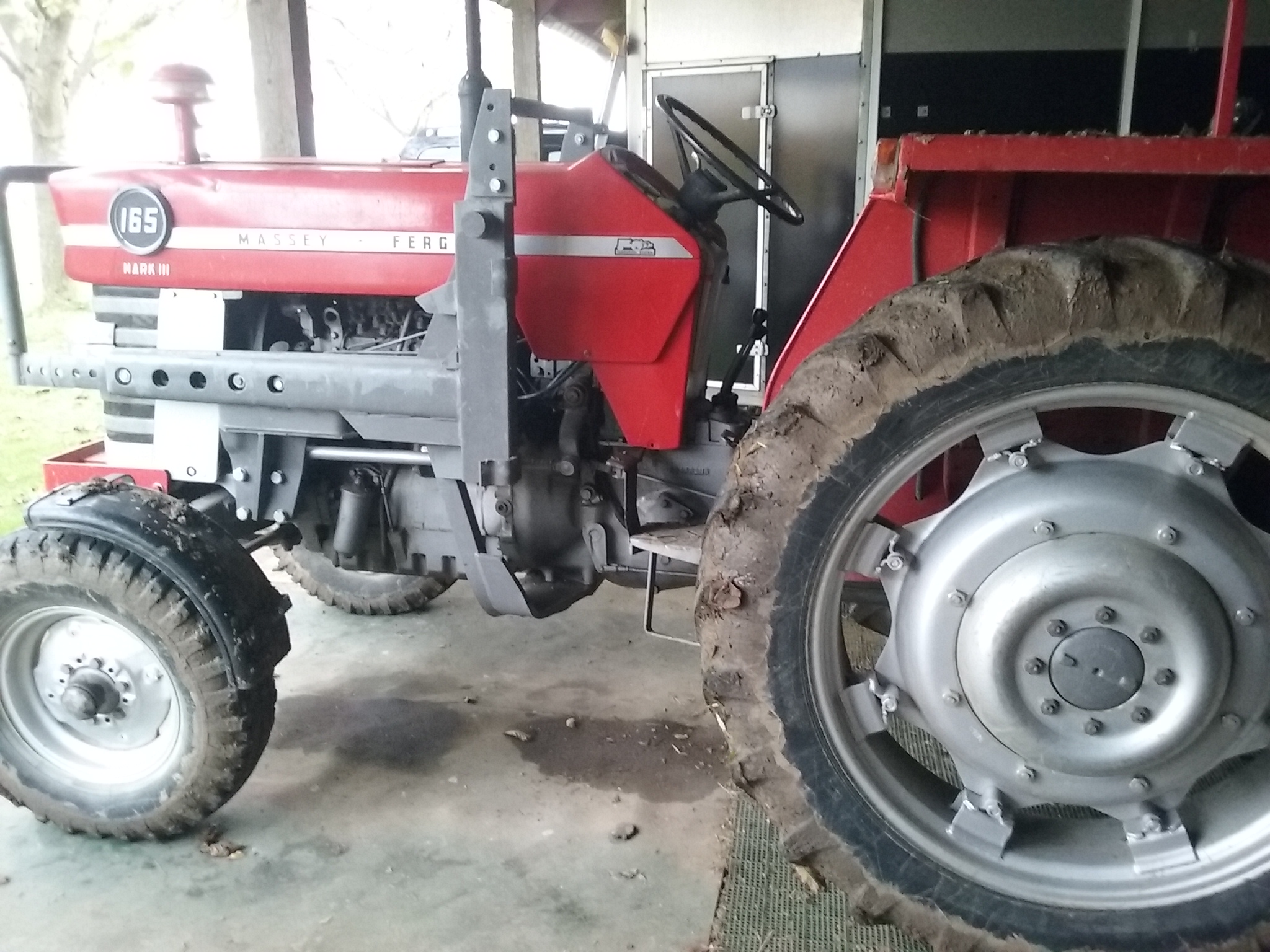

Je souhaitais vous faire part d'une petite amélioration pour les jours de pluie réalisée sur mon MF 165. Les routes de nos campagnes ne sont pas toujours très propres (normal on est à la campagne et la terre sort toute seule des champs...) et vous n'êtes pas sans avoir remarqué que l' on se prend toutes les projections provenant des roues avants dans la figure !

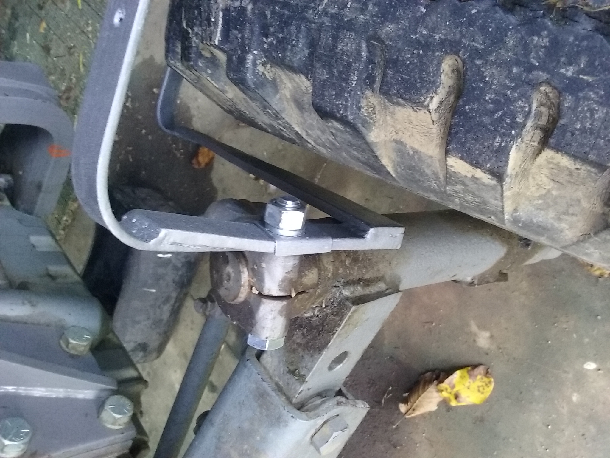

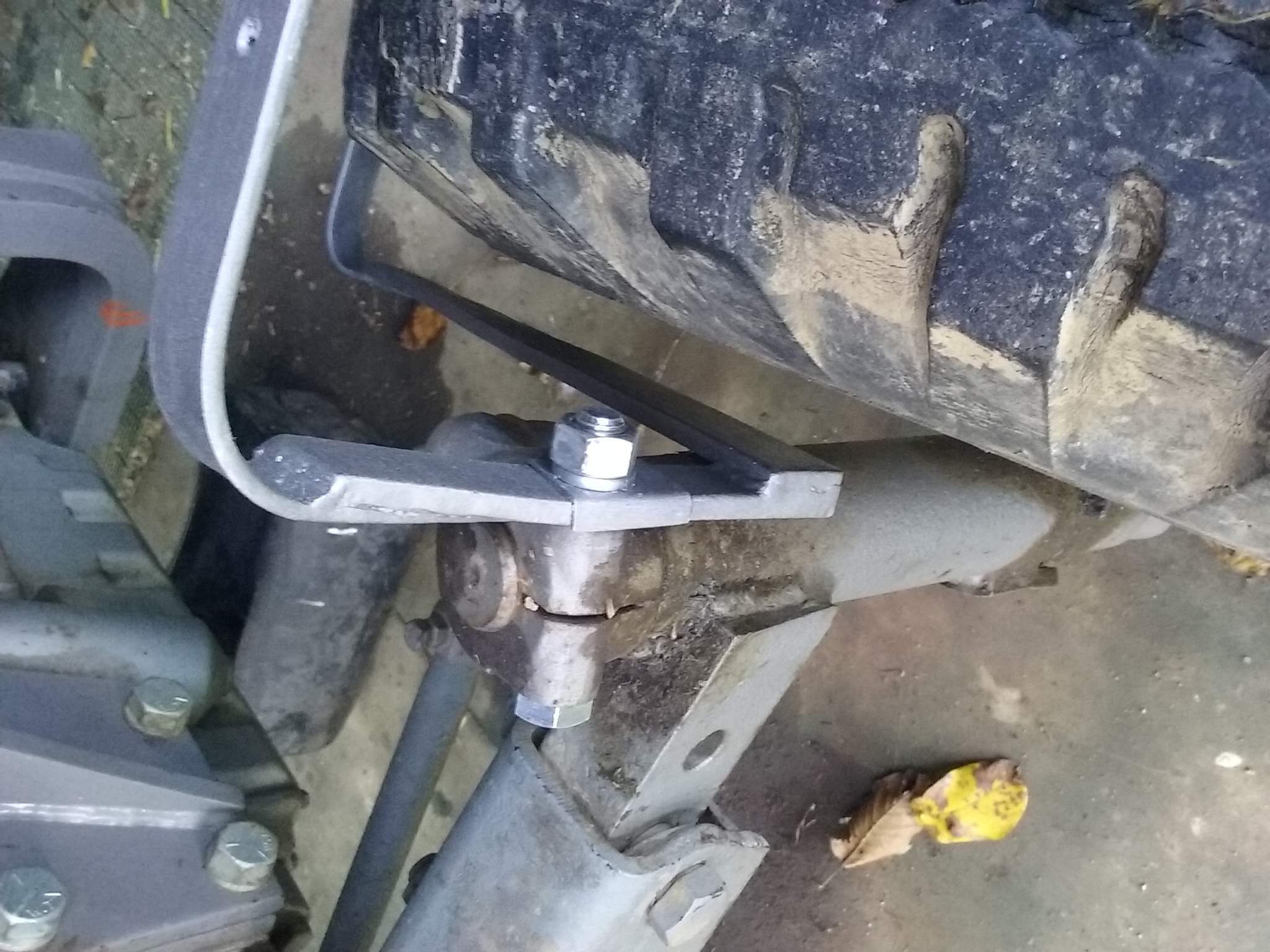

J'ai fabriqué à moindre coût des gardes boues avec du fer de 30x8 et 30x5 pour les supports et utilisé un garde boue de récupération sur une remorque double essieu coupé en 2.
Les photos expliciterons la réalisation.

Super c est une benne idée bravo
Si je ne me trompe pas, il y a un méplat sur le support de direction là où tu l as vissé. Ainsi il ne peut pas tourner et venir frotter le pneu.
Re: Amélioration MF 165 sans cabine
Message par Massey 37 » 23 Nov 2022, 18:28
Re-bonjour,
Je vois que j'ai à faire à un connaisseur !
Effectivement la biellette est usinée pour permettre le passage d'une douille ce qui laisse 2 arrêtes. Le perçage pour le boulon traversant a été réalisé de manière à venir se bloquer sur ces arrêtes afin d'éviter la rotation de l'ensemble (si tu as bien observé les photos tu vois que d'un côté, pour sauver une pièce à cause d'une erreur gauche/droite à la soudure, j'ai du fabriquer un étrier pour gagner 1.5mm). Au cas ou cela ne serait pas suffisant il faudrait sur le champ du plat vertical faire un cordon de soudure affiné à la cote de l'usinage.

bravo c'est une bonne idée, déjà vu des tracteurs avec des gardes boue, trouve que ça les valorise côté esthétique. Montage solide et bien adaptés aux pneus, on les croiraient fais pour ton tracteur. Le TEA20 c'est pareil, encore la pluie ça passe, mais quant tu sors du bois avec la boue, même les roues arrieres en envoient partout, les gardes boue sont pas assez larges.
Beau boulot, c'est bien fait et le + efficace +1

bravo pour la réalisation, on pourrait croire à une option MF.
J'adore l'amélioration dans le respect du véhicule.

Pile poil les bonnes dimensions!!

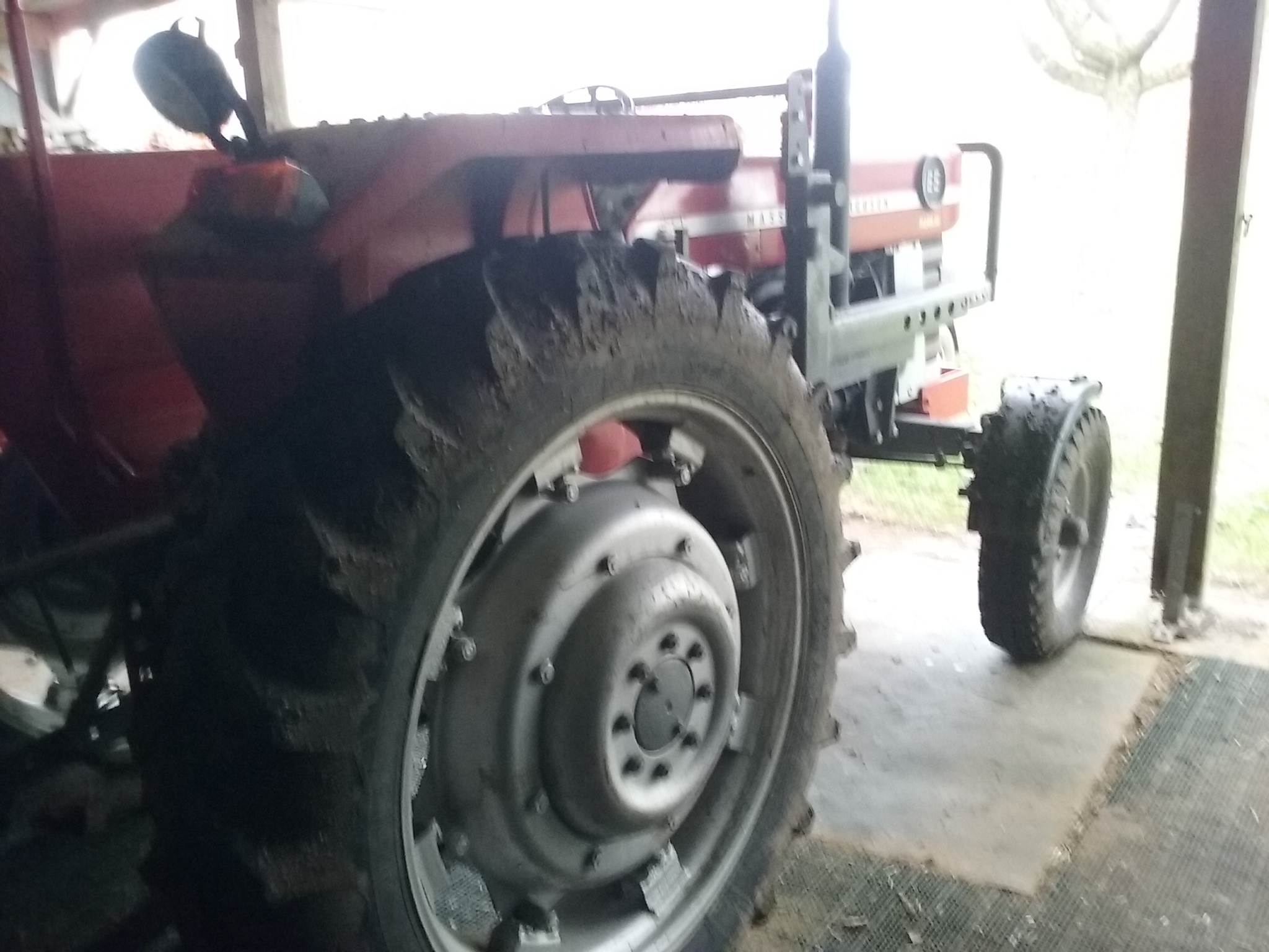

Si tu pouvais nous montrer ton 165 en photo ! Ce serait bien pour voir ce que ça donne avec les gardes-boue. Bien sûr pas sous la pluie, faut pas mouiller l'appareil lol
Je plaisante Massey Bon week-end hips
Message par Massey 37 » 26 Nov 2022, 18:09
]Bonsoir,
Patrice tes souhaits sont des ordres !

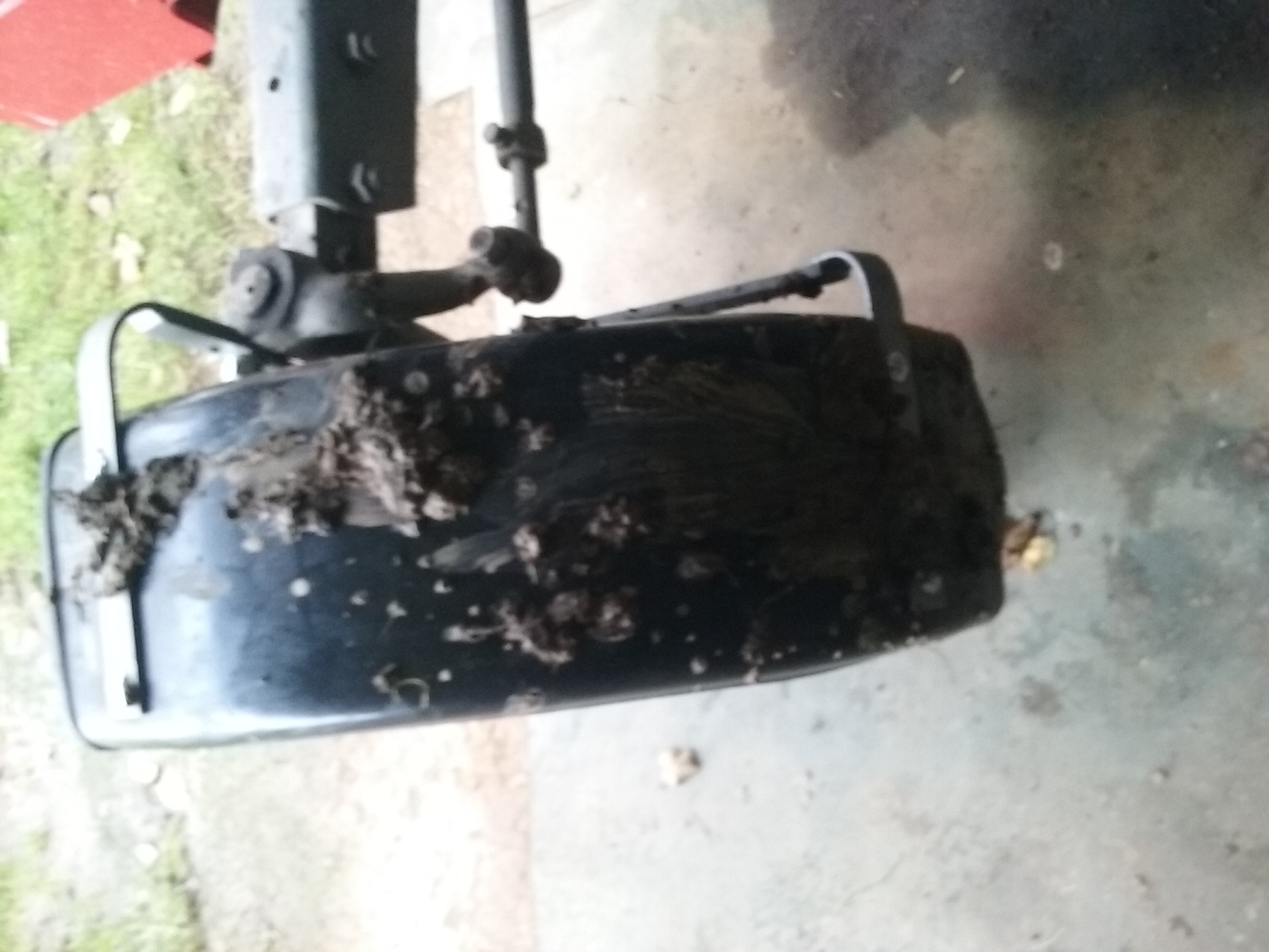

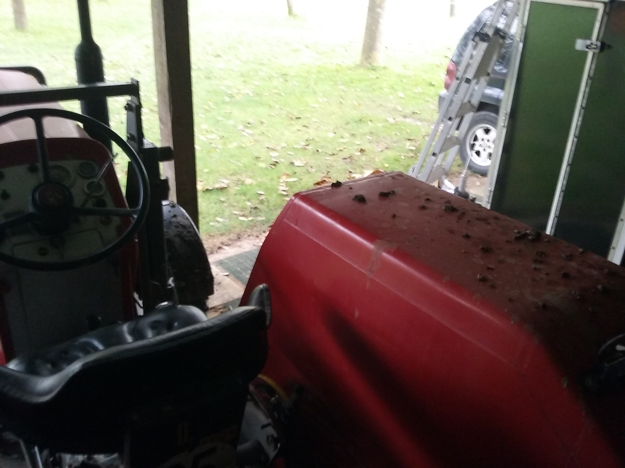

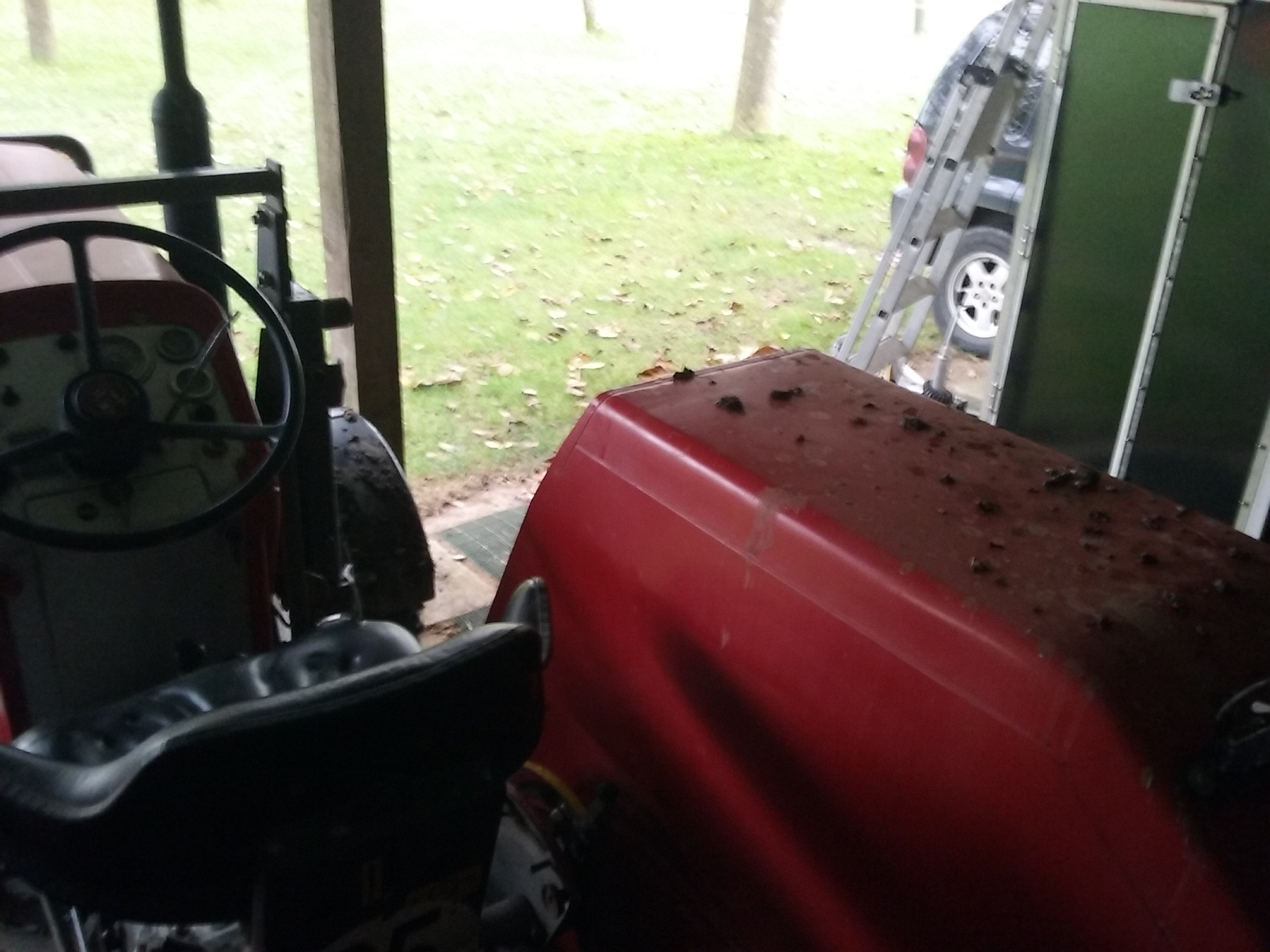

Comme prévu je suis allé porter du fumier au champ ce matin et si il y avait du soleil et une route sèche le terrain lui était bien gras... Les photos en diront plus long après 2 allers retours. J'ai pu vérifier l'efficacité du dispositif car je n'ai rien pris dans la figure mais les ailes du tracteur sont bien maculées. Elles sont faites pour cela...
Ta demande a été formulée alors que la bête avait réintégrée son abri, les photos ne sont pas très lumineuse.
