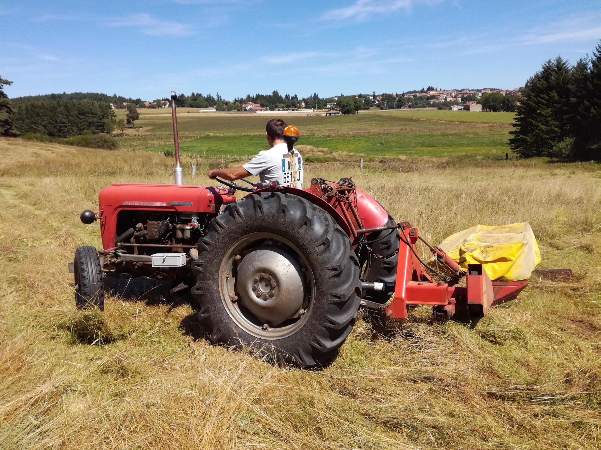

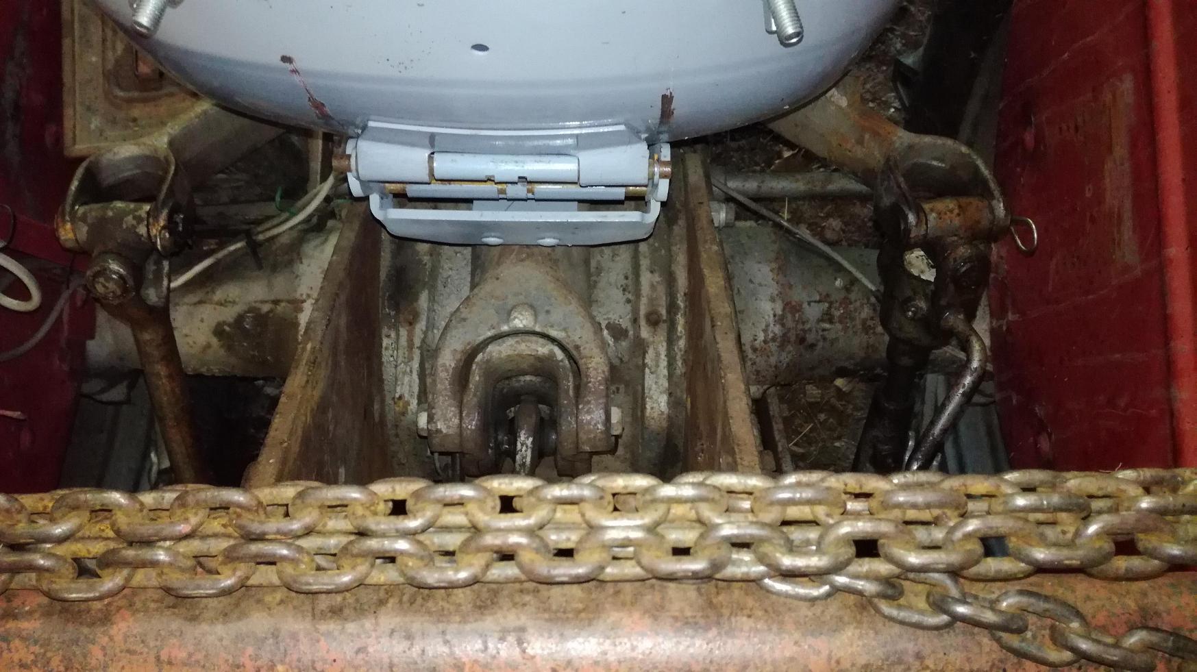

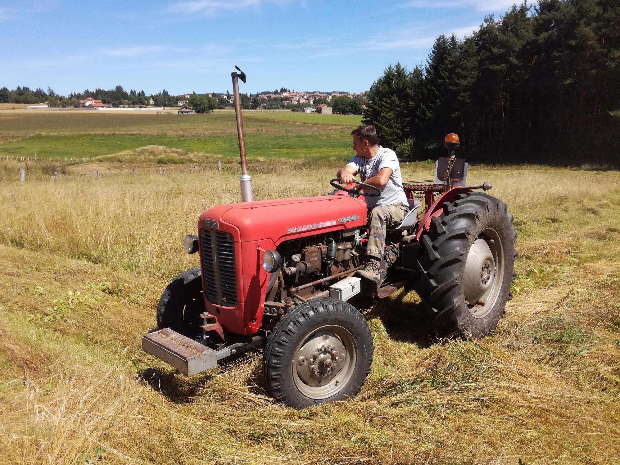

Message par Michel42 » 09 Mai 2018, 18:11
Oui bien sûr.
Bon, ce n'est pas terrible comme image, c'est dans la remise dans la pénombre, il pleut dehors, mais on arrive à voir l'écart du bras droit dont la fourche n'est pas dans l'axe perpendiculaire au tracteur.
Je suppose que la demande était plus pour voir le tracteur dans son ensemble...
Alors, c'est bien un FE35 Deluxe, mais il a été barbouillé style MF835 par l'un des anciens multiples proprios... c'est dommage, le gris or est quand même très particulier et peu courant!
Il a donc aussi eu quelques modifs.
Il a perdu sa pompe Lucas pour une Lavalette de 835, mais j'ai encore l'ancienne Lucas.
Il y a aussi le porte filtre double d'un 835.
Certaines pièces vont disparaître prochainement, le filtre supplémentaire noir, car le réservoir est très rouillé, il faut que je le change.
Le coupe circuit disgracieux.
Par contre la culasse a été modifiée, avec des bougies de préchauffage, un alternateur (d'ou le coupe circuit).
Fauchage 1
Fauchage 2
J'envisage sérieusement de le repeindre Gris/or, mais une fois tout remis en état.

Message par Fabrice ff30 » 09 Mai 2018, 20:52
Les supports droite et gauche doivent être identiques
La chandelle vient contre le pont.... C est ainsi.... Elle qui fait butée.
Merci pour les photos il est sympa ton fe. Je suis fan de ce modele.

Message par Michel42 » 10 Mai 2018, 05:01
Ok, merci.
Bon bin, cela confirme bien mon doute.
Il faut que je change un bras, et j'en profiterai pour changer les bagues, car là aussi J'ai vu qu'il y avait du jeu qui s'est déclaré.
Dommage pour la butée sur le pont, il faut que je trouve une combine, car cela ne me plaît pas. J'ai une grosse benne qui a ses points d'ancrage bas, et suivant relief et charge, cela impacte et force sur le boîtier de réglage au repos si on n'y fait pas attention.

en regardant de plus près ton FE.... je constate que la pedale d'embrayage n'est pas une de FE.... mais une de 835.
la pedage des FE est ronde comme les petits gris, et non plate.
si tu peux faire une photo
ton tableau de bord doit comporter un mano en moins que le tableau des 835 si je me souviens bien

Ma pédale est plate effectivement, tout comme celles côté frein, et très similaire.
Dans la doc anglaise du FE-MF 35, effectivement les deux modèles de pédales d'embrayage sont représentées (dessin).
Alors ronde pour le FE et plate pour le MF.....?
J'avoue que je n'étais pas au courant de cette spécificité. Il ne semble pas bidouillé à ce niveau pourtant, il y a encore la peinture dorée dessus sous l'immonde barbouillage gris et rouge, n'y aurait-il pas de différence avec l'option double embrayage?.
En fouinant sur le net, je constate que la répartition pédale ronde ou plate semble effectivement pencher coté ronde.
Je remarque aussi que ceux qui ont la pédale ronde n'ont souvent pas le repose sabot "deluxe", et souvent le siège simple style faucheuse.
Je sais qu'à l'époque déjà, il y avait des options, alors la pédale plate fait-elle partie des options possible ? Une évolution dans la fin de série?, Un montage piqué sur le 835 pour le confort et faire plus moderne par les propriétaires?
Je reconnais que cela me met le doute....
Oui, c'est bien un FE de 1957 à la base, toutes les plaques constructeurs (3) sont bien là et d'origines, le tableau de bord n'a que la pression d'huile, l'ampèremètre, et le compte tours/heure. J'ai malheureusement dû changer ces 2 derniers, ampèremètre brûlé et compte tour dont le ressort d'aiguille s'est mis en vrac. (En plus j'ai fait tomber la vitre du vieux compte tours pendant le démontage, bêtement, bref de toute façon je ne me voyais pas retrouver un ressort spirale...).
Il a donc son 2em compte tours indien neuf (le premier à duré 15 j!), très proche de l'origine, pas cher, mais franchement ne vaut pas la fabrication interne d'il y a 70 ans!
Vous savez que le 35 est toujours fabriqué! En Turquie, Inde et Pakistan! Mais en version essence. Si c'est comme les compte tours, ils ne vont pas durer 70 ans....
