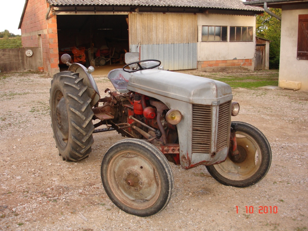

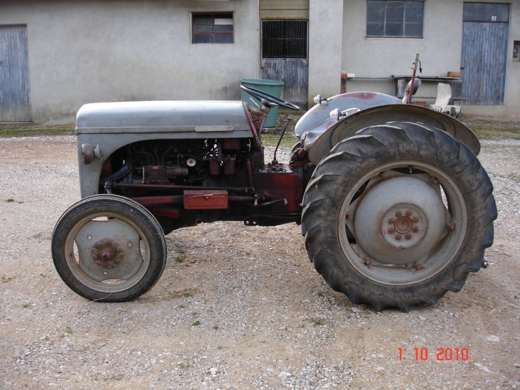

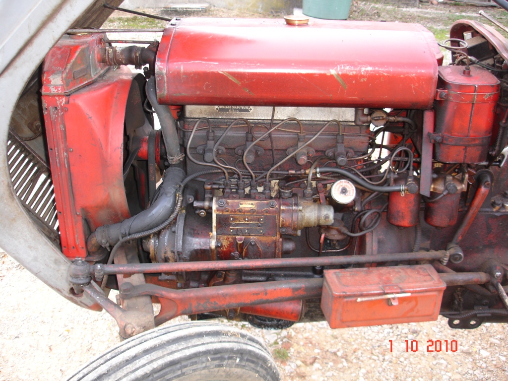

bonjour à tous,
voilà je vous présente mon petit FF30, enfin celui de mon père, c'est un héritage que lui à fait un de ces clients devenu un ami avec le temps. Moi j'ai 17 ans, je suis au lycée, et la mécanique c'est une passion :D Mon père lui a 43 ans, il est mécano, et c'est lui qui ma donné cette passion. Donc voilà quelques photos de l'engin, propre et peu d'heures au compteur. Il a les feux casser, et quelques fuites mais rien de grave.

voilà, c'est vraiment un bon petit tracteur pleins de ressources, on s'en sert au bois, pour faire les foins, labourer les jardins au printemps, et tracter tout ce qui est tractable :D Il démarre au quart de tour par -10°C comme en plein été. Je viens de m'attaquer à une petite remise en état, l'été dernier j'ai casser la prise de force à ras le pont donc il faut changer l'arbre, j'ai fais les vidanges, les filtres à huile et gasoil, les durites de refroidissement sont neuves, mais je me suis aperçu que le calorstat était manquant donc démontage, j'en profite pour enlever le radiateur et le nettoyer car il est plein de boue. J'ai fait la vidange de pompe et remis de l'huile propre, nettoyer le filtre à air, et la j'ai démonté le papillon de gaz car les bagues en bronzes ont pris du jeu, j'en profite pour changer également la membrane car elle est légèrement fissurée. On va mettre 2 pneus neufs à l'avant et puis pour le moment se sera pas mal. Je pense que j'ai fais le tour, et le forum est vraiment pleins de trucs et astuces bien pratiques donc merci encore!! yesss

Bonjour Binos
Dans son jus, mais dans un bel état ce FF30 DS et d'origine, de quelle année est-il ?
C'est vrai c'est sympa le forum nous y trouvons bien des infos.
Je me permets de t'y souhaiter la bienvenue hips .
Les pneus av peuvent faire encore, non ?

tres beau ff30 avec reducteur ucf je crois :?: dans leur jus il sont super je trouve :wink:

Salut Binos,
superbe présentation et magnifique FF30DS

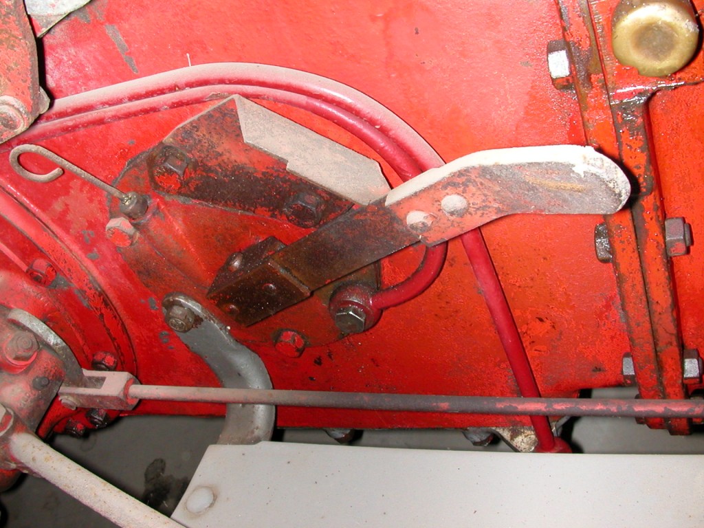

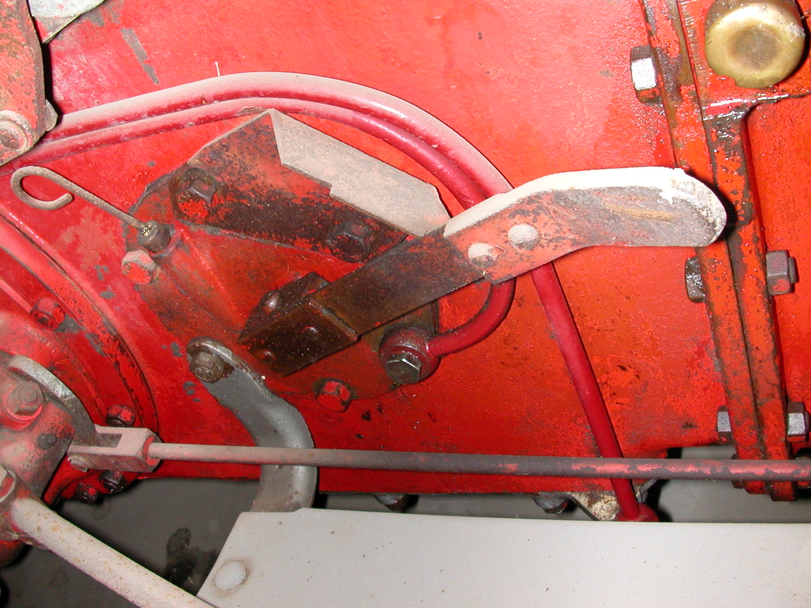

J avais le meme reducteur que toi ,le montage de la commande est beaucoup mieu que le howard je trouve :wink:
Re: encore un!
Message par cattiaux jp » 06 Fév 2013, 17:36
Millow j ai l oeil ,il est comme le howard dans le pont on voi la commande a droite

Jp es que l ensemble de ce réducteur ressemble au Howard ou est il différent ?
Re: encore un!
Message par cattiaux jp » 06 Fév 2013, 20:04
Pareil , la poigne est différente avec bloquage en haut et en bas comme ça pas de risque de l enclenche par erreur

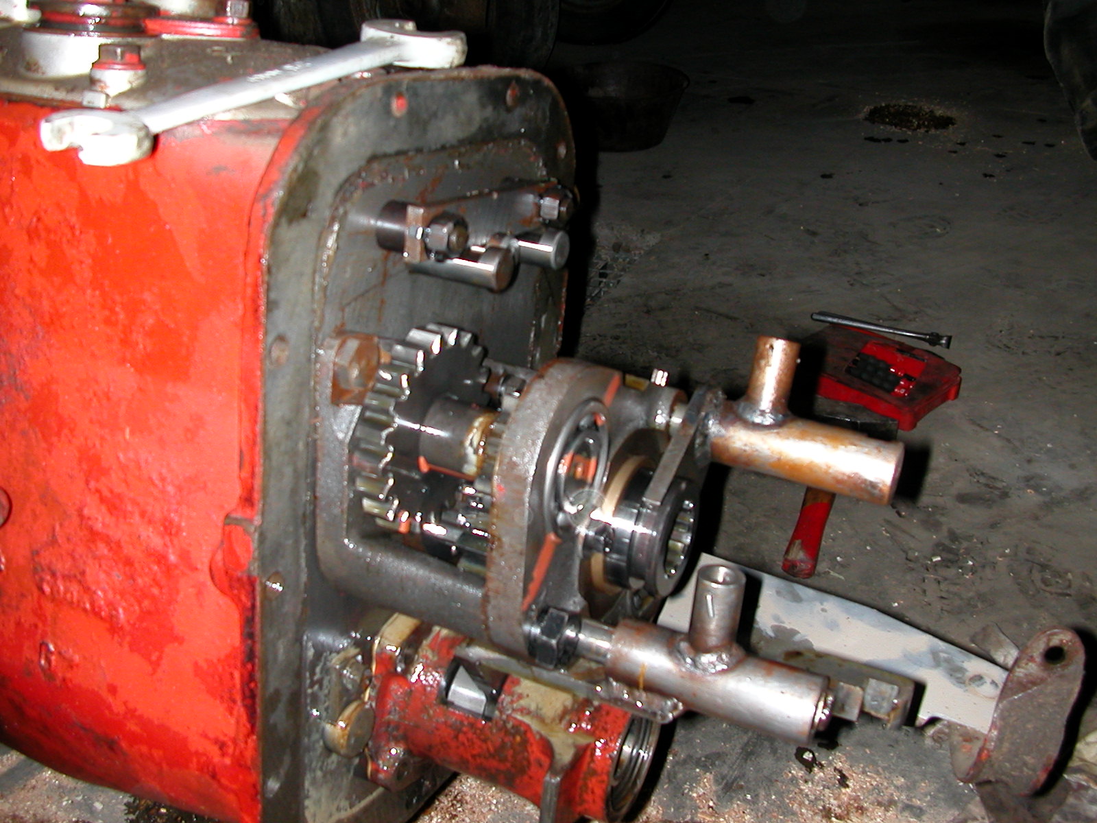

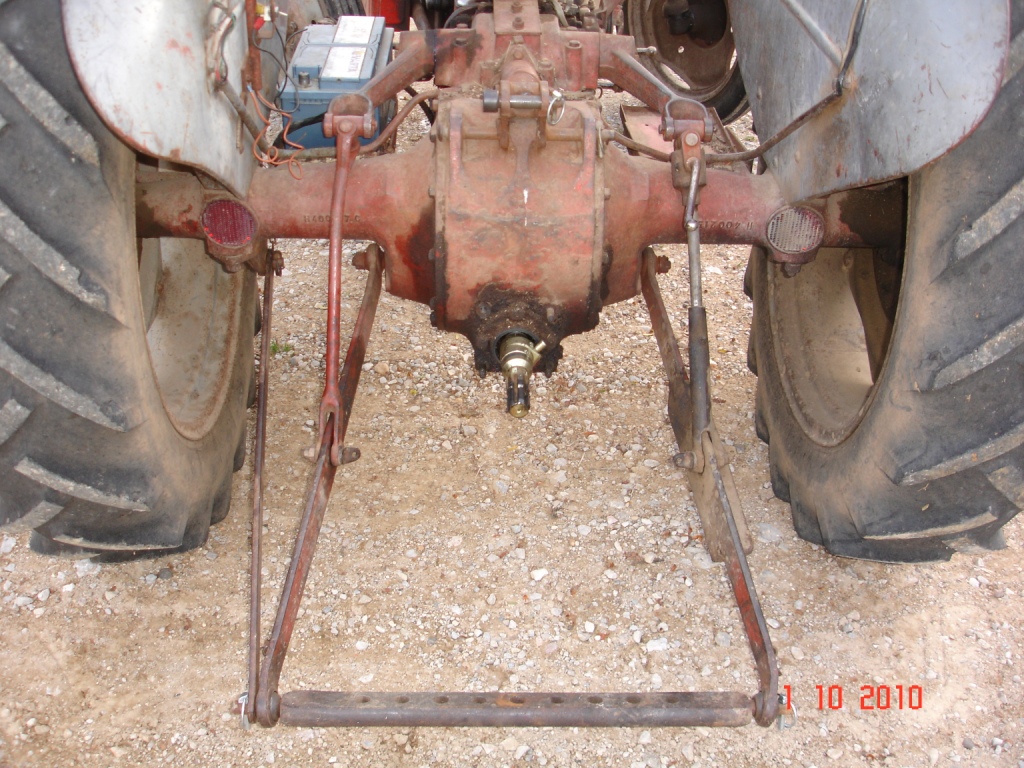

reducteur ucf

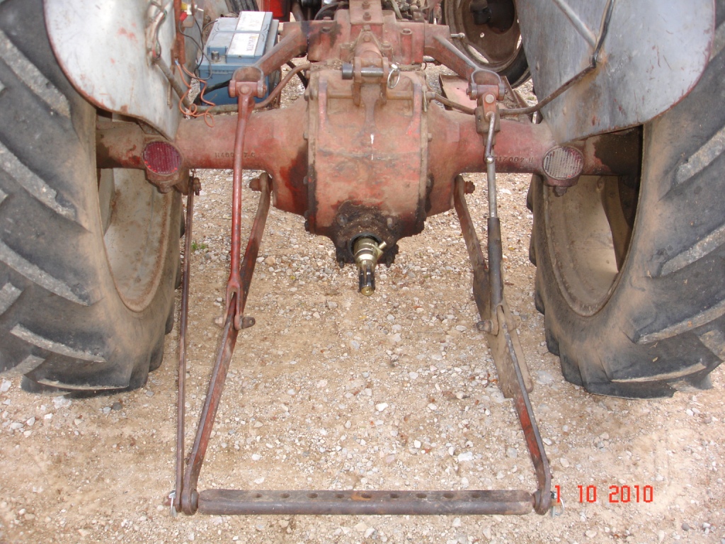

bonsoir ,j espere que ca te gene pas binos que je poste les photo du reducteur sur ton post?voila a quoi recemble le ucf :wink:
Re: encore un!
Message par binos » 07 Fév 2013, 15:22
oh non jp pas du tout, et comme sa moi aussi je vois à quoi il ressemble de l'intérieur :D
en tout cas, c'est très pratique ce réducteur, surtout pour le débardage, mais lorsque le réducteur est enclenché, donc manette en haut, et que je lève le relevage, donc manette tirée, il y a la tringlerie de la manette de relevage qui vient par dessus celle du réducteur et je dois descendre mon relevage si jamais je veux enlever le réducteur! As tu ce problème jp?

binos a écrit: As tu ce problème jp?
Jp avait supprimé ce réducteur pour ne plus être gêné.
