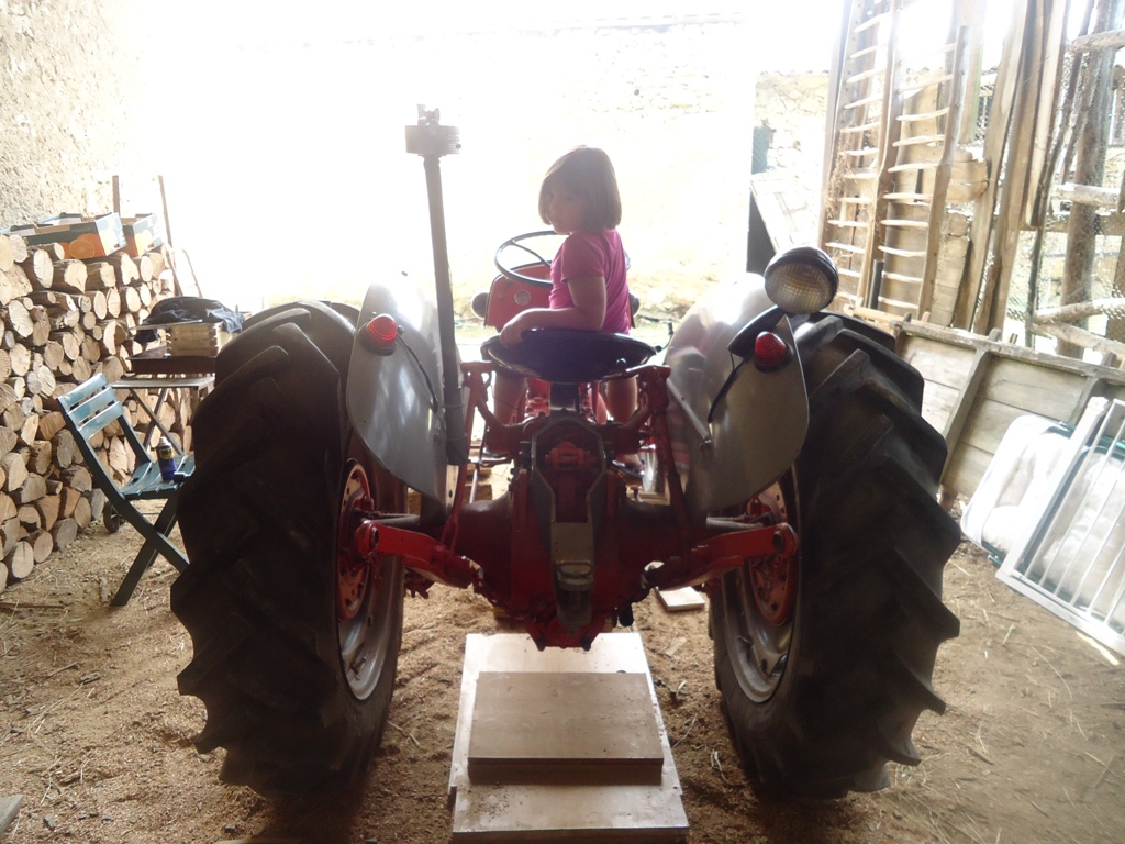

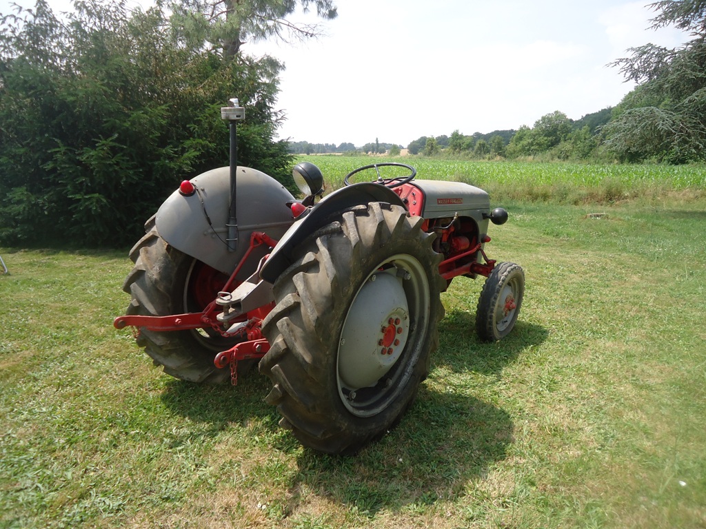

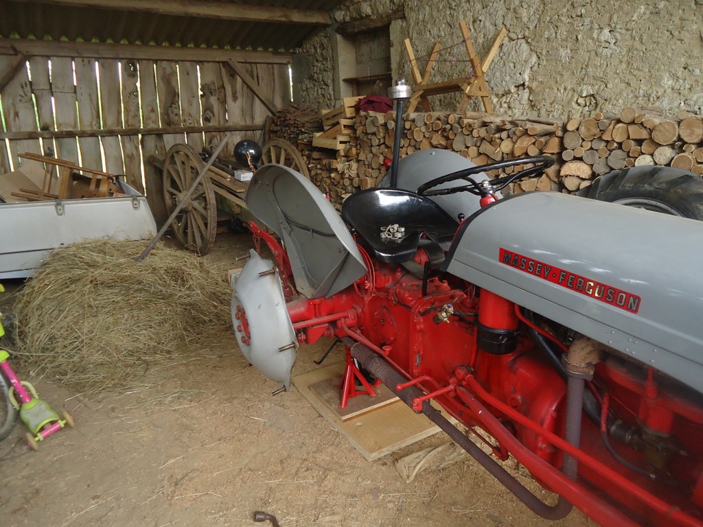

Voici donc quelques photos du nouvel arrivant, notamment celle qui immortalise son arrivée si attendue à la maison.
J'ai déjà effectué quelques changements, car ayant un terrain un peu pentu, j'ai préféré le passer de 52" en 60". Et puis je le trouve plus jolie comme ça (il me reste à élargir les ailes)
Concenrant cet ambiguité de numéro de série, a vous de me dire s'il faut d'autre photos ou non.
Paré pour le travail
En cours de modif
En attente de batterie
Arrivée à la maison par une belle matinée

c'est un TEA modifié en étroit "TEC". ce n'est pas un vigneron.
pour le numero, il faut se fier au listing dans le tableau des présentations des petits gris.

Merci pour ta réponse, ce serait donc un TEA avec j'imagine les trompette qui auraient été changées?
Ca m'interesserai de savoir quels points te font dire qu'il s'agit bien d'un TEA et non un TEC d'origine. Je suis cuirieux et veus tout savoir sur mon tracteur!!!

c'est bien un TEA coventry, pour la base ya pas de souci!!!
tes trompettes arrieres sont de type TEC ou d'un autre model etroit. les jantes avants sont des jantes 15" type TEK.
l'avant est un train avant modifié pour le mettre à la taille des etroits. tes tirants ont eté plié, les bielles de direction egalements... et qlqs autres coups de scie pour que ça marche :wink:
si ça peut te rassurer, c'etait fait couramment au début, car les agriculteurs chez nous souhaitaient des tracteurs adaptés à nos cultures plus etroites vergers, ou vignes, et les premiers ferguson etaient nombreux à etre en taille standard du coup ils les modifiaient.
et avant d'oublier, tu n'as pas passé ton tracteur en élargissant tes roues en voie 60" mais en voie 51" :) (tu dois avoir environ 1.27 au centre de tes roues si tu mesures)

Pour les 60" effecivement je m'en suis apperçu, mais juste après avoir écrit ma co... bêtise.
mercib et bravo pour ton oeil expert!
