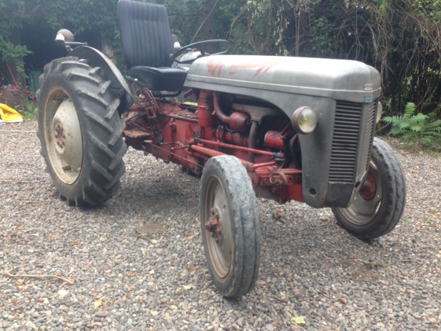

pour un TEF, pas trop cher (750)
les plus :
en état convenable , bons pneus arrière, carrosserie saine, bonne batterie démarre bien si plus de 12° relevage et prise de force ok
le système kigass fonctionne
les moins :

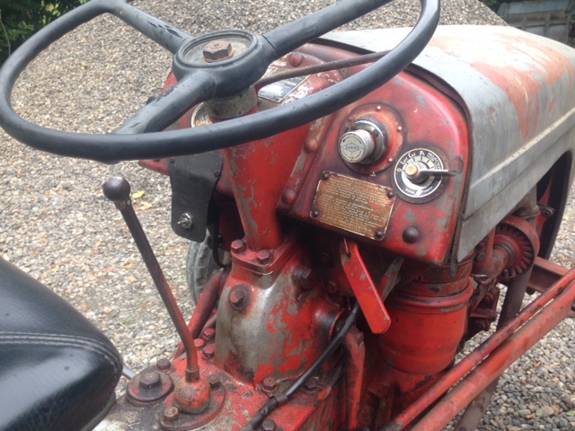

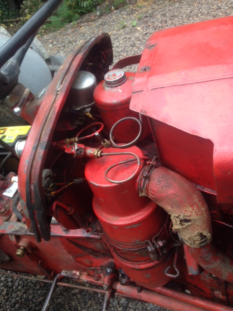

1 jante est morte (bon j'en ai une d'avance), il fume un peu blanc (des idées ?) la bougie de préchauffage ne chauffe pas c'est l'interrupteur qui ne fonctionne pas.
le système de décompression ne marche pas.
une question pour aujourd'hui : puis-je remplacer la commande de réchauffage par un interrupteur poussoir ou y-a-t' il une résistance à l'intérieur ?

Message par webmaster » 22 Sep 2015, 17:11
Fumee blanche...touffue c est de l eau. Diffuse ca peut etre les segments. Dans ce cas ca fume par le reniflard et la jauge a huile. Ce serait coherent avec un demarrage difficile en dessous de 12 degrés . La fumée pue dans ce cas
