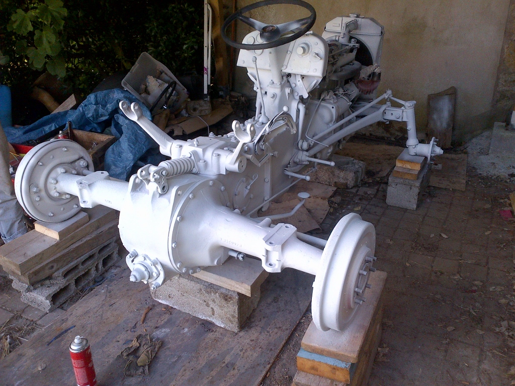

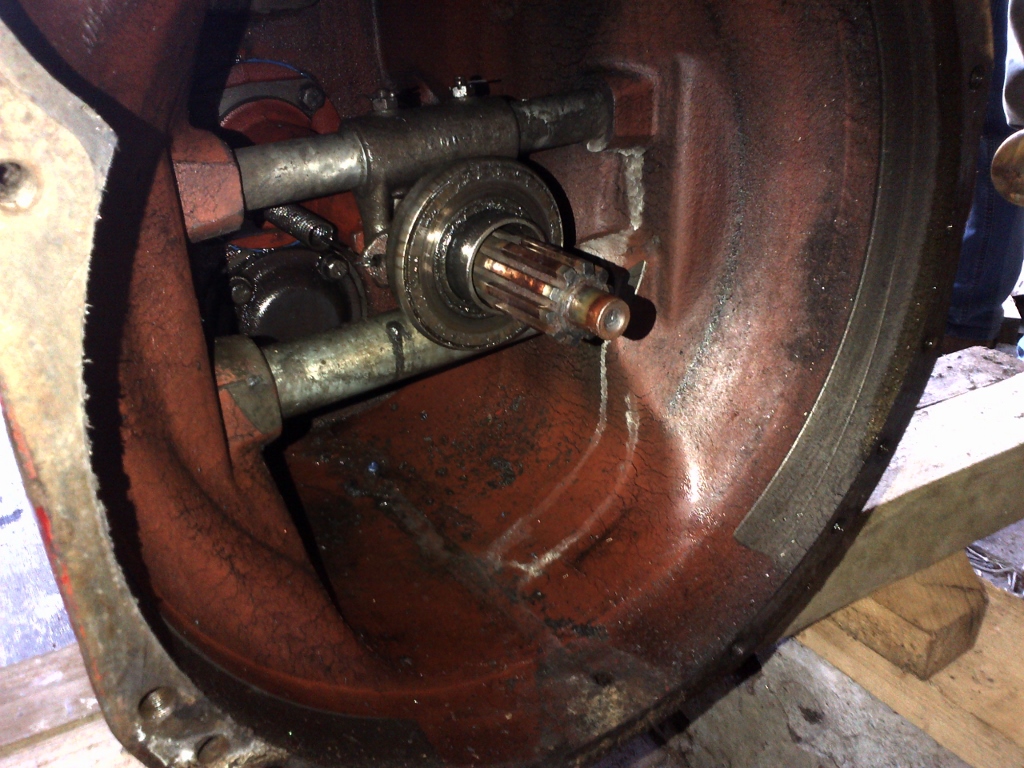

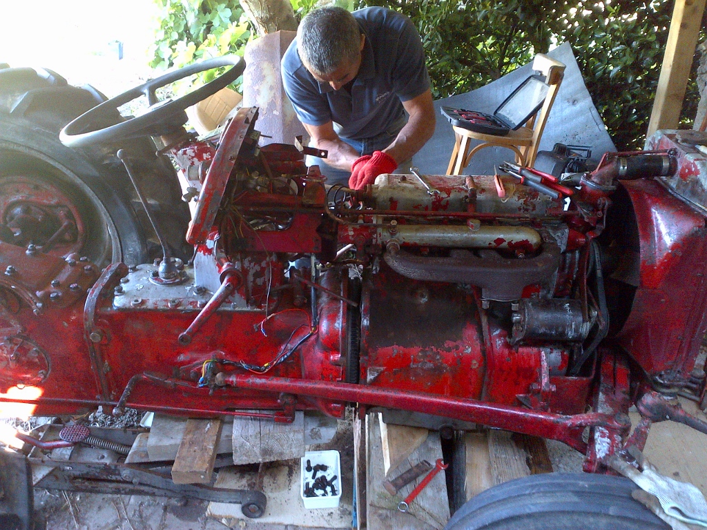

Bonjour, ci joint les photos du remplacement de l'embrayage du FF30, qui broutait, disques marqués, garniture partiellement arrachée par endroits
en comptant les ressorts on s'aperçoit qu'il y en a 9 au lieu des 12 prévus sur un diesel ...

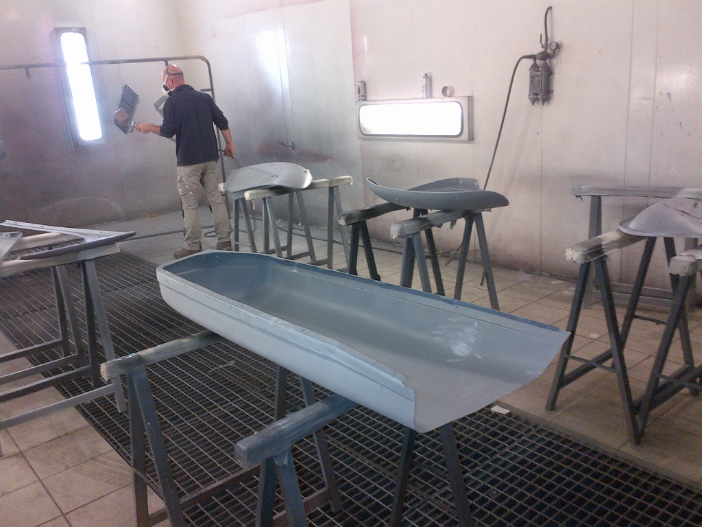

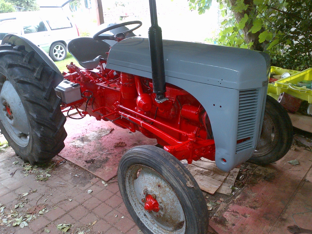

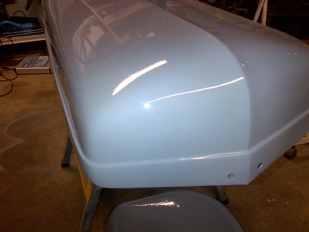

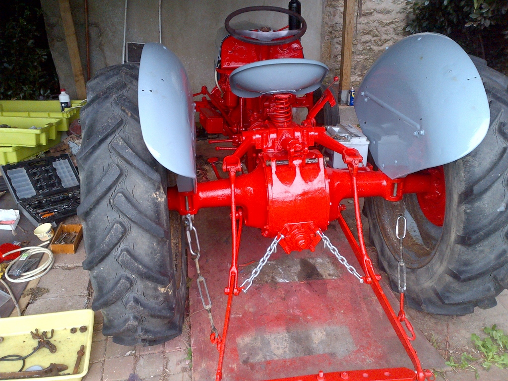

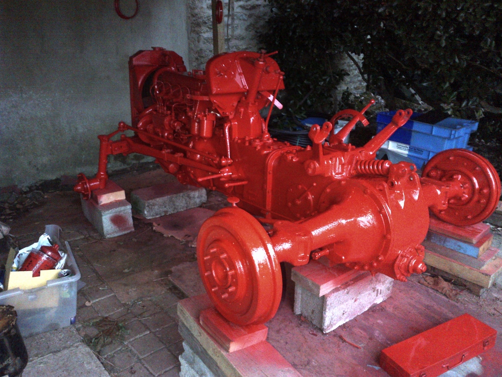

ce FF30 était en sale état après quelques passages sur la plage , tout a été passé à l'acide Phosphorique et Karcher
Le corps à reçu un coup de primaire mono puis Ral 3000 bi-composants poids lourds
pour les pièces de carrosserie : sablage - métalisation, primaire Zinc 182, Apret carrosserie pour le capot ( 4couches) et peinture poids lourds bi -composants Ral 7000

Message par ATOS » 05 Mars 2016, 20:16
respect bravo
Samasam, superbe restauration, mais je me permets une remarque et je vais aussitôt essayer de t'aider à y remédier.
Le volant, oh ! ! ! quel dommage . . .
Alors, dans les campagnes il y a des vieux HY Citroën qui pourrissent dans les ronces avec des beaux volants comme étaient équipés nos bons vieux FF30.
Alors faut destocker l'arrache moyeu et faire des randonnées mdrr
A quand les photos du 42 restauré ainsi ?
