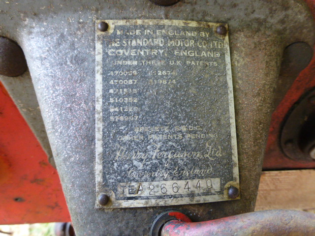

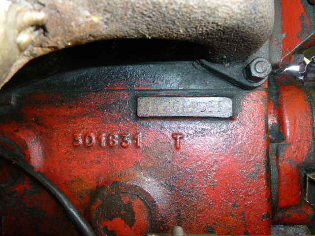

Je vous présente mon tracteur... J'ai d'ailleurs un peu de mal à l'identifier, car, comme vous pouvez peut-être le voir sur les photos, la petite plaque derrière le volant indique TEA 266440 Coventry mais le numéro du moteur : SA 26529 EF semble indiquer qu'il a été assemblé en France. C'est ce qu'il ressort de mes recherches sur le Forum...

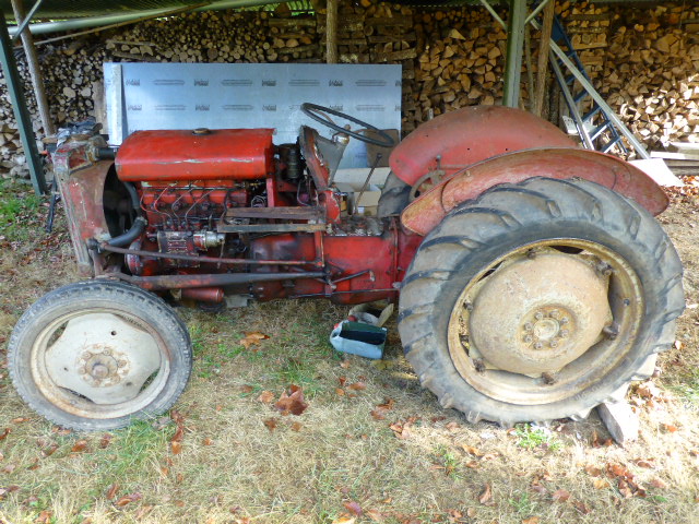

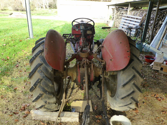

J'ai ôté le capot afin d'accéder au vif du sujet, puis j'ai démonté le réservoir et le radiateur que j'ai nettoyés ainsi que le moteur (couvert de cambouis).
J'ai vidangé moteur, boite-pont-hydraulique et remplacé les durites.. Et je m'apprête à démarrer après avoir acheté une batterie ...

A première vue ton petit gris n'est pas un TEA pure race!...
En effet il est équipé d'un moteur Diesel
Je laisse le soin aux spécialiste de nous dire....(TEA+TEF ou TEF+TEA)ou peut-être FF30???

Pour moi ton tracteur est un Ferguson FF30DS (ou DE??)
La plaque constructeur ne correspond pas à ton tracteur. Ta colonne de direction a été changée.
Si tu veux connaitre le vrai type du tracteur, tu trouveras le modèle et le numéro de série sur le coté droit du bâti de la boite de vitesses, sous le bouton de sécurité pour le démarrage au levier, à proximité de la pédale de frein.
Tu trouveras aussi le mois et l'année de construction de ton tracteur poinçonnés à l'une des extrémités de ton réservoir de carburant.
Les cartes constructeur sont refabriquées en neuf il me semble, si tu souhaites en refrapper une correspondant à ton tracteur.

Bonjour Miti et bienvenu à toi et ton tracteur.
à premiere vue, tu as un combiné moteur boite de FF30 apres pour connaitre le modele précis, DS, DE, DV, il faut voir sur la boite
concernant le train avant, c est d'un standard, mais dont les tirant de direction ont été recourbés, dnc peut etre un berceau de TEA recoupé
pour le train arrière, ça provient d'un étroit.
mais tes chandelles et bras de relevages sont d'un standard.
comme remarqué ton support volant et volant sont d 'un TEA coventry, ainsi que ta roue avant droite... et pour le pot d’échappement de ce coté, soit motif maison d' un essence, soit d'un TEF.
tu as de quoi bien bricoler à présent!!!! courage pour tes travaux de remise en etat.

Je n'ai pas trouvé de date sur la boîte de vitesse, mais sur le moteur est gravé : 8 10 57
Sur la boîte à vitesses, mais du côté gauche (quand on est assis au volant), il y a deux inscriptions : Une à l'envers (!) :" R7" et l'autre à l'endroit :" 400439"
Sur le pont, à côté du levier d'enclenchement de la prise de force on peut lire : 01 23 et TZ 58
J'ai eu beau faire l'examen soigneux du réservoir, je n'ai trouvé aucune date nulle part...
