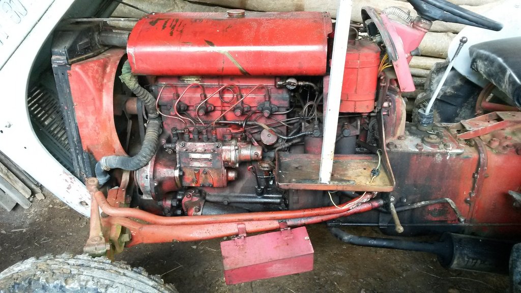

Le DE :

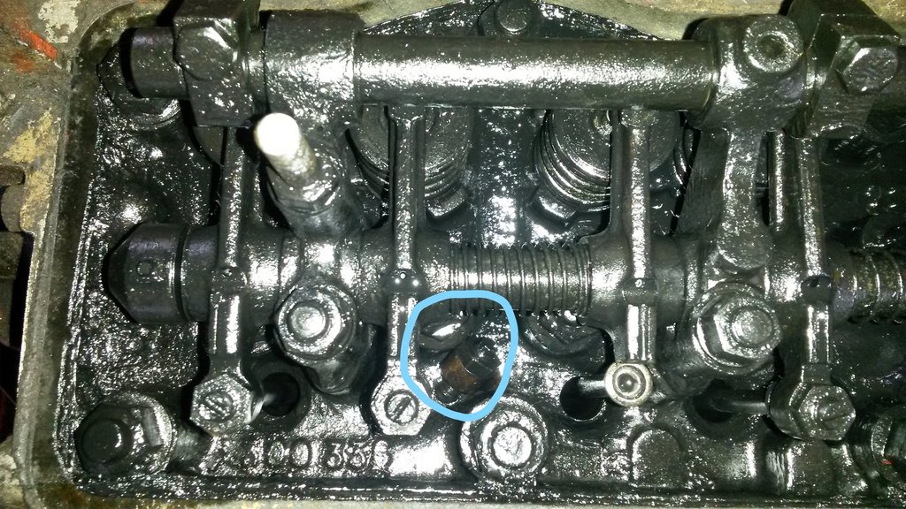

La rampe du DE :

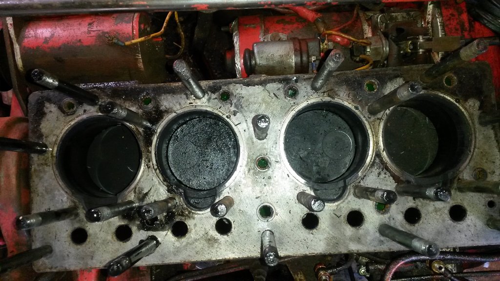

Toujours le DE, avant nettoyage

Ton DE a l'air propre, relativement d'origine (sauf le siège et la caisse à outils) et pas trop mal chaussé.
Tes culbuteurs en cassant, ont joué leur rôle de fusible et ont protégé les autres pièces mécaniques :soupapes, tiges de culbuteurs, arbre à cames. Les pistons de ton tracteur ont tous été marqués par les soupapes. On dirait que la distribution est à revoir avant toute tentative de redémarrage.
J'ai hâte de voir des photos de ton FF30DS
Bon courage pour la remise en état de tes tracteurs

Adrien 33 a écrit:On dirait que la distribution est à revoir avant toute tentative de redémarrage
Je dois d'abord démonter le train avant dont les boulons sont soudés pour accéder aux réglages de la distribution. Je verrais bien dans quel état sont la couronne, la chaîne etc...

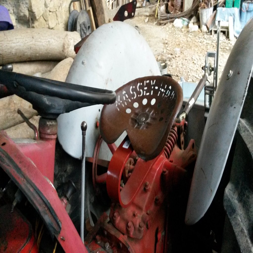

Le siège était moderne/dans un sale état, j'ai préféré ressouder un vieux siège Massey harris de récup' et remettre un "U" en guise d'amortisseur plus "rustique".
