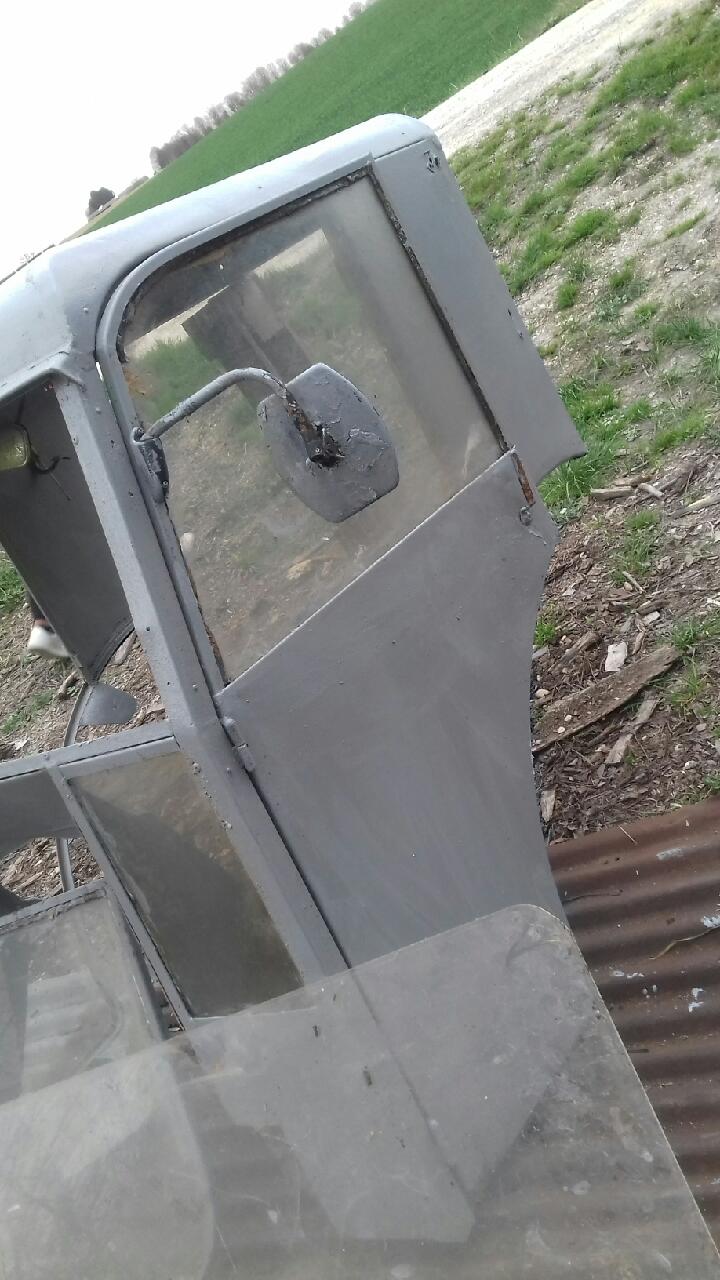

Et pour terminer... la cerise sur le gateau...
puisque j'ai trouvé d'occase une cabine fergusson, que je vai chercher ce we yesss

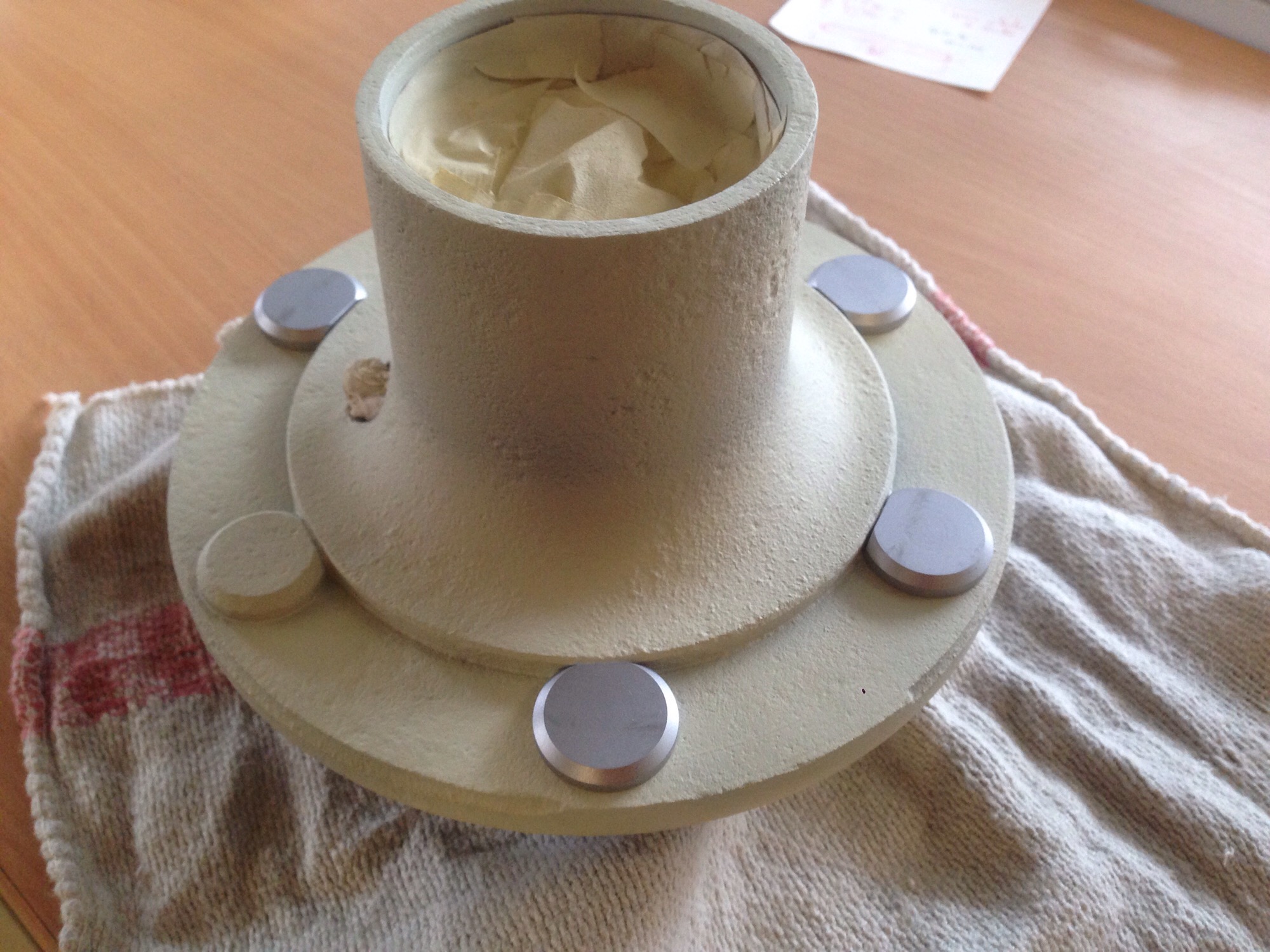

Ah c’est chouette ce que tu as fait pour les tambours! J’adorerais avoir un tour et savoir m’en servir. respect
Re: Restauration petit à petit gris Tef20
Message par bruno tacq » 13 Avr 2018, 19:52
Bonjour Labodatko,
Beau boulot bravo
Tu as l'aire bien équipé tour, presse, ça donne envie.
Et le résultat est là. respect
Message par Labodatko » 14 Avr 2018, 06:59
On est bien équipé, en effet, c'est le matos de mon boulot.
On usine tout type de pièce à l'unitaire, outillage, proto... il y a aussi fraisage rectif électroérosion...
Je pourrai aller jusqu'à refaire des pignons de boite moyenant finance

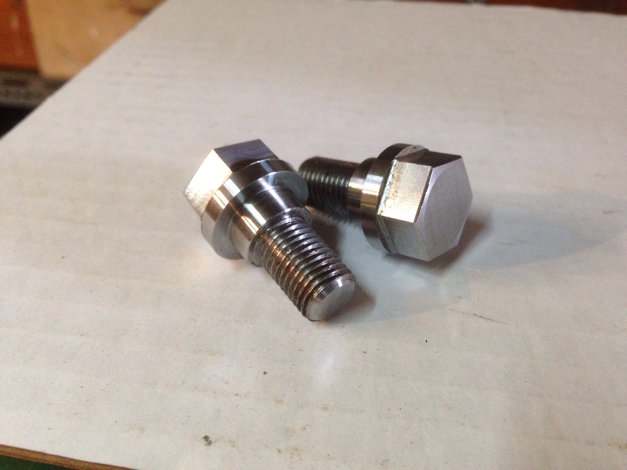

Les écrous de capot

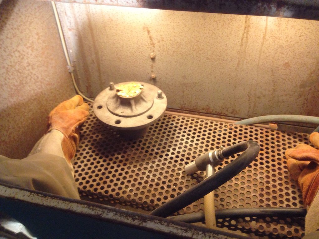

C'est dernier temps, j'ai aussi restauré une sableuse cabine pour décaper les plus petites pièces.
Mon petit compresseur de 100 l est clairement trop juste mais ça ira pour les parties les plus innaccessibles.

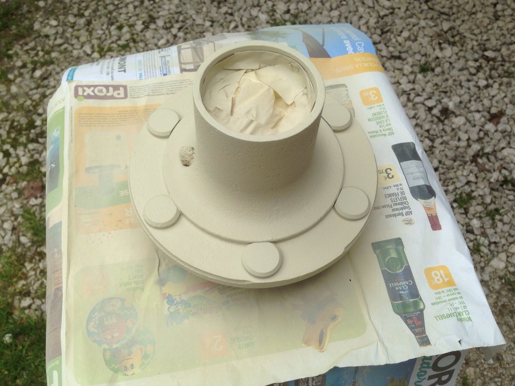

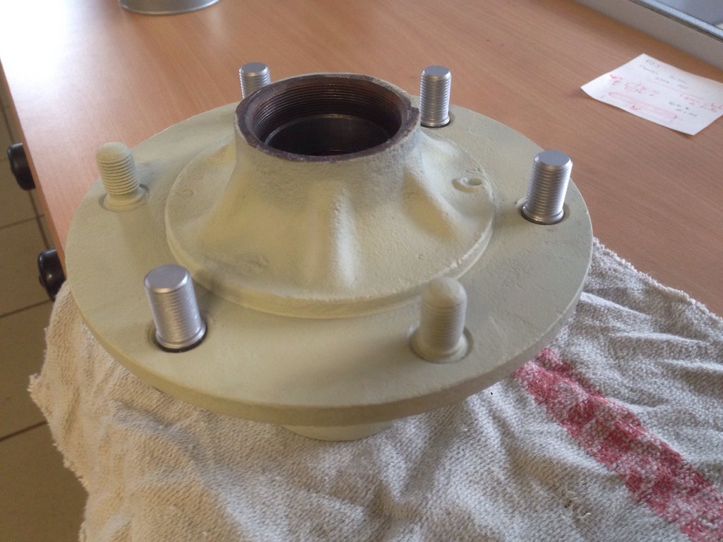

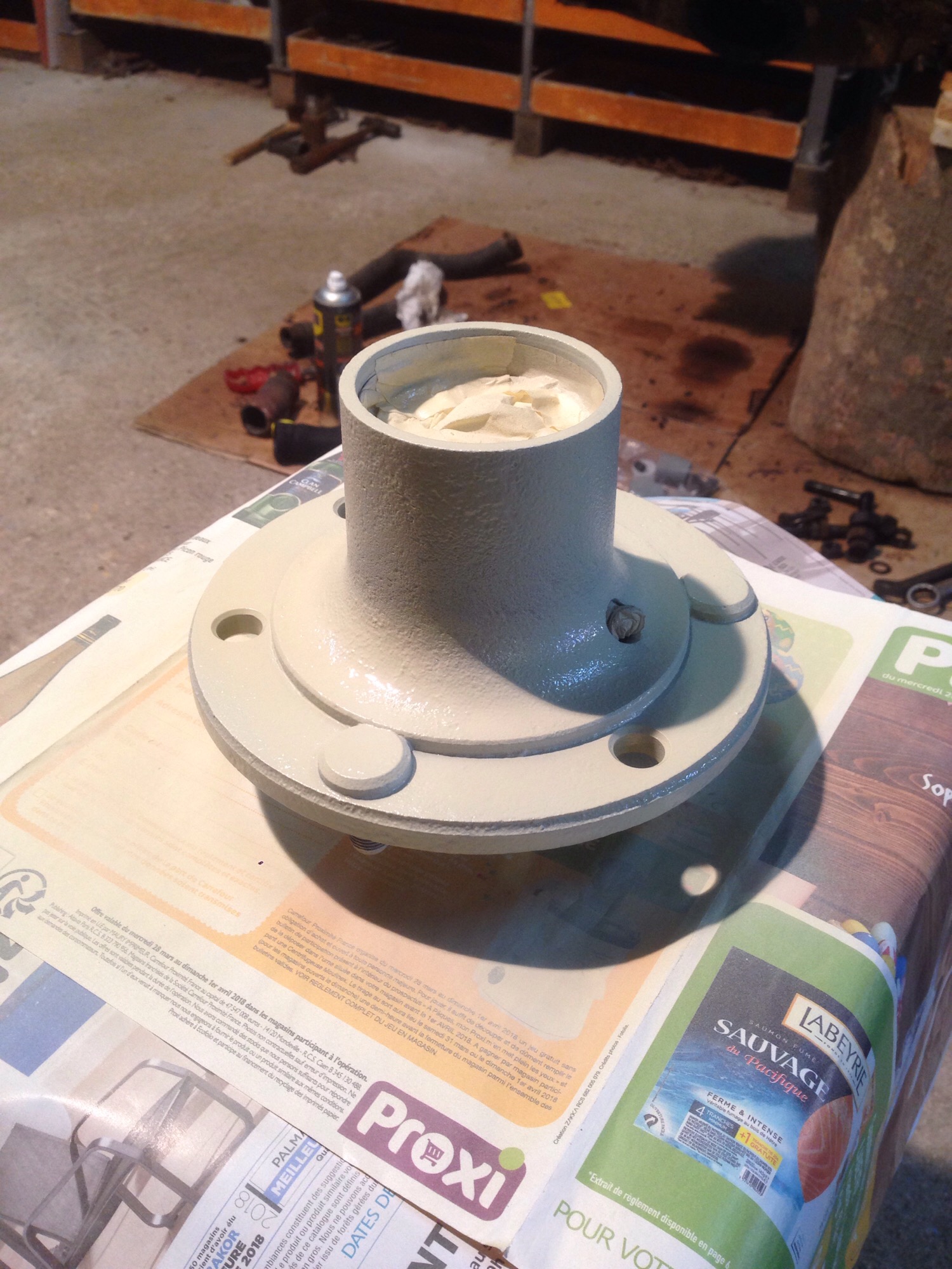

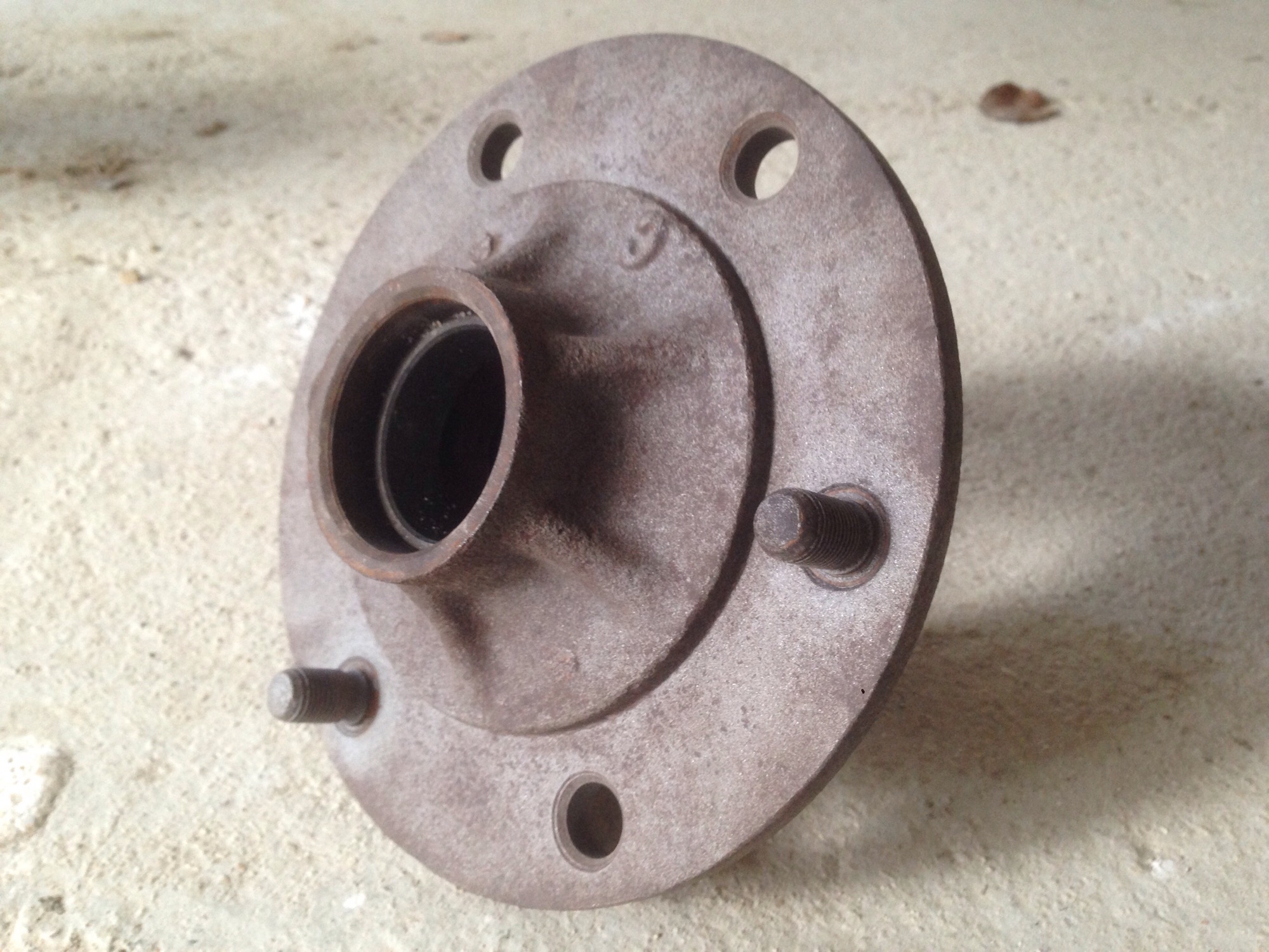

Ma restauration part un peu de tout les côtés... mais je me dit que si je le remettait sur roue pour le sortir et lui donner un bon coup de karsher, ca m'avancerait bien.
Alors déjà je vai au bout de la resto du train roulant
Une première couche d'antirouille pour proteger
Montage des nouveaux goujons à la presse
Et deuxième couche pour unifier tout le monde

Les goujons que tu as remplacés étaient manquants ou trop abîmés ?
Message par Labodatko » 15 Avr 2018, 19:29
Je les ai cassés au démontage... ils sont resté dans l'écrou!
Message par guillaume_69 » 15 Avr 2018, 19:40
Soudés par la rouille, j’imagine?
