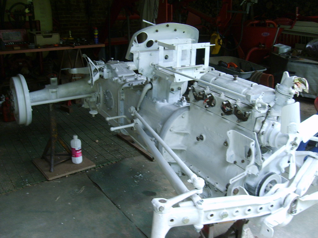

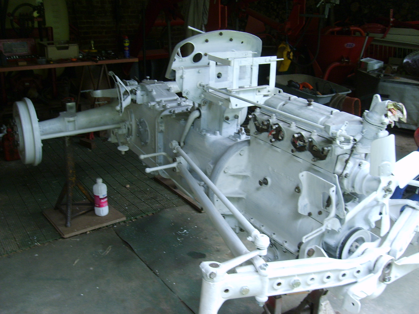

Pour répondre à ta question, mes pneus avant sont des BKT-TF-8181 en 6.00/19 6 plis.
Concernant toutes les pièces fonte et fer après démontage, décapage à blanc, dégraissage à l'acétone, application d'un antirouille classique au pinceau au fur et à mesure du décapage pour éviter la réapparition de l’oxydation (travail sous un hangar ouvert en façade) égrenage avant voile d'apprêt antirouille classique et 2 couches de peinture de finition. L'apprêt final et la peinture ont été réalisé près décapage et antirouille de l'ensemble et un remontage partiel.
Bonne jounée

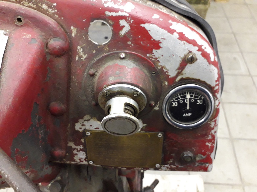

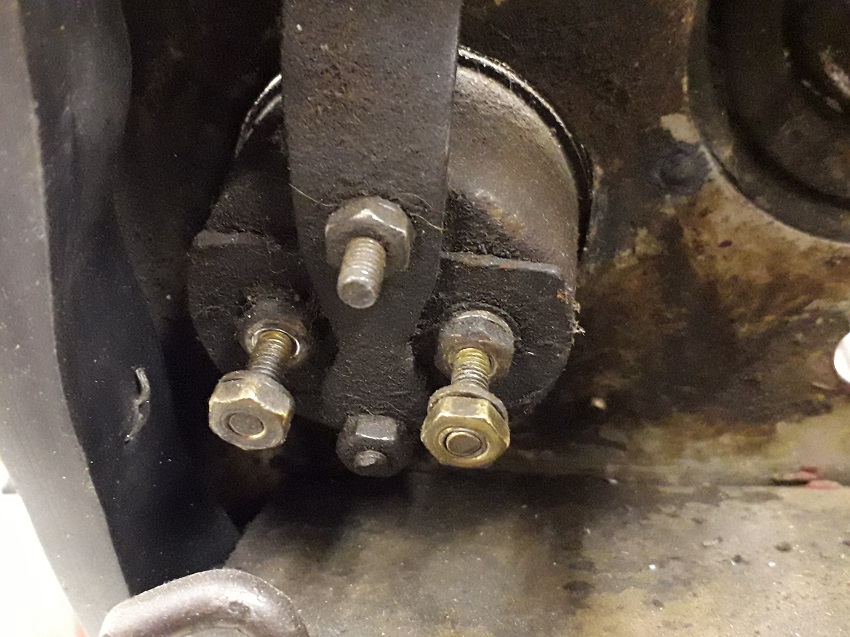

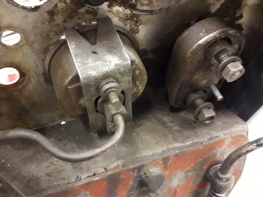

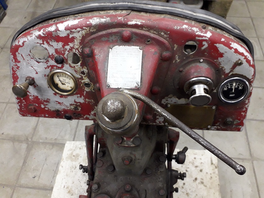

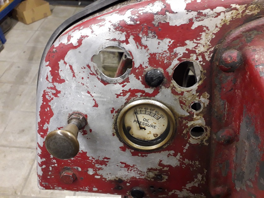

Voici les photos du tableau de bord de mon TEF 1951.
Il a été troué de tout les côtés.
je ne garde que les instruments de l'époque : Le manomètre pour la pression de l'huile et le contacteur de préchauffage côté gauche et à droite Ampèremètre et ki-gass.

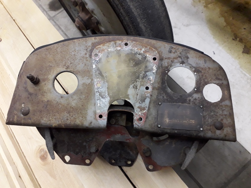

Je te mets une photo d'un tableau de bord en tôle, que j'ai racheté, avec juste les trous qu'il faut.
je pensais remplacer celui d'origine, vu le travail pour le remettre d'époque, mais après réflexion, je garde celui en alu.
Tableau de bord TEF en tôle avec trous des cadrants.jpg (178.99 Kio) Consulté 33827 fois

Massey, Bruno, Milles mercis.
Ce sont des réponses très complètes, très illustrées.
Pour les pneus avant, j'adopterai les mêmes, ils ont une allure parfaite.
Concernant ton approche pour la peinture, c'est méticuleux, organisé, réfléchi et certainement efficace, j'adopte la technique mais ne le ferais que pas à pas au gré des besoins, car je ne me vois pas entamer un chantier de rénovation, j'en ai trop fait et à chaque fois au terme, j'ai vendu, à perte, les motos, autos, bateaux, donc le fergie il ne sera refait que au gré de ses réparations nécessaires, mais ta méthode est très bonne.
Bruno, mille fois merci pour cette documentation historique et technique.
Ton tracteur aurait été importé directement en Belgique et il semble bien que en 1951 l'éclairage n'était pas obligatoire pour une réception d'un tracteur agricole. Manifestement aucun bouton n'était prévu pour l'éclairage ?
L'illustration de l'ampèremètre est géniale, cela donne à la fois sa position et son esthétique. Concernant la disposition je la comprend très bien, mais il me vient immédiatement une question, qu'en était-il en France en 1951 1952, car pour être reçu au service des mines, en vue de l'immatriculation et de l'homologation, il était indispensable d'avoir :

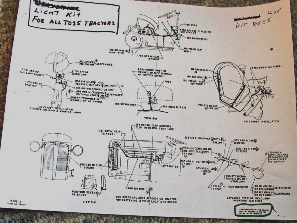

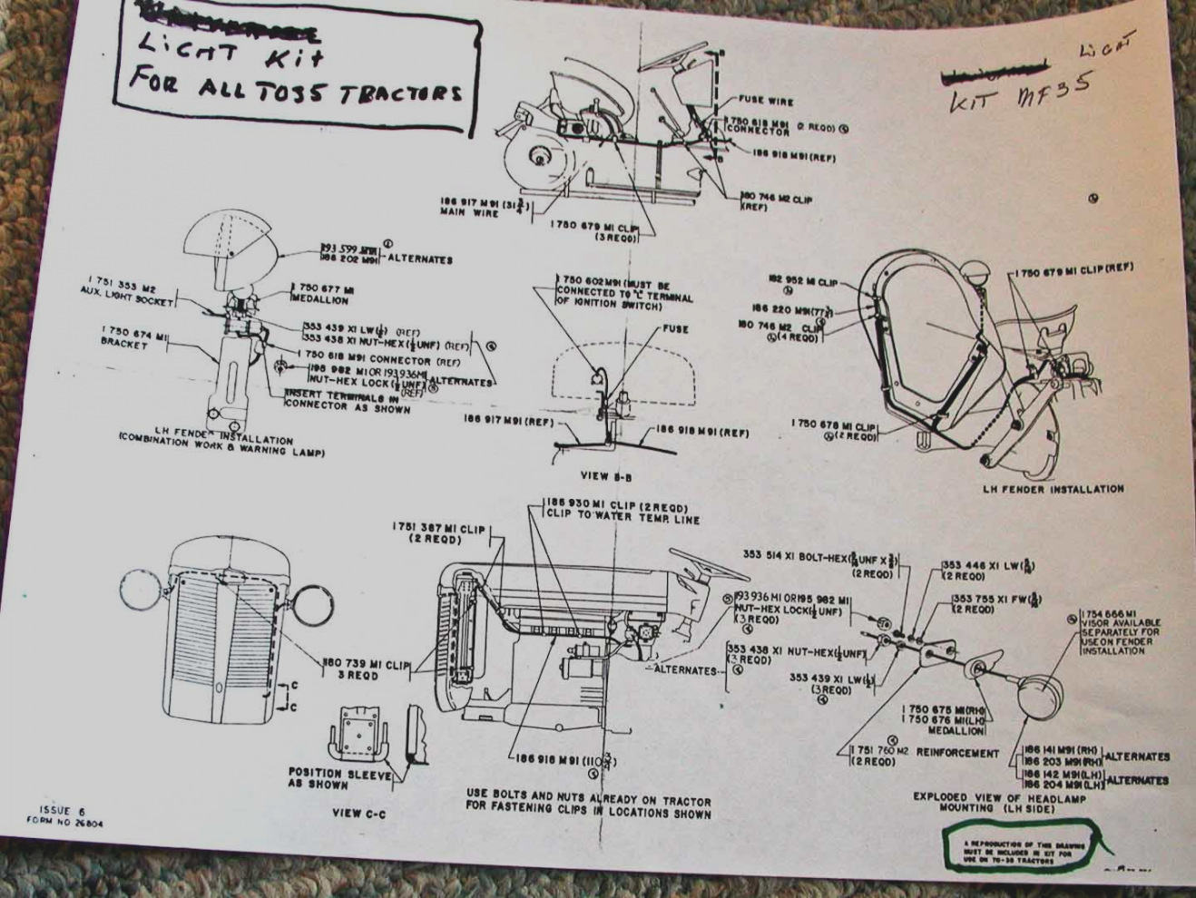

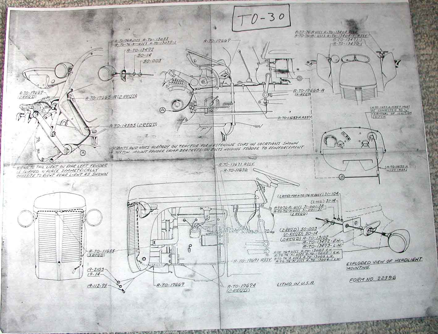

Docs sur installation en option origine usine ou distributeurs pour la reglemention anglaise et ou française ?
Bonne fin de journée.
attachment=0]inspirational-mf35-wiring-diagram-electrical-and-lighting-diagrams-ferguson-enthusiasts-of-north-america.jpg[/attachment]

RE DOC éclairage fergie ( lucas)
Si ça passe ?
http://www.ploumghmyfield.com/lighting.htm
Aller sur Google et taper l'adresse ci-dessus . C'est ce que j'ai fait avec ma tablette. A+

Message par Auxon » 17 Oct 2018, 20:27
Bonsoir Patou,
Merci pour cette très belle contribution.
Les images que tu as fourni, sont des documents que tu possèdes ? ou un retour de site internet ?
Après avoir essayé, malheureusement sans succès, le lien que tu as renseigné, je n'ai pas trouvé de trace de ces fiches.
Il semblerait que cela concerne les tracteurs TO (over-seas) donc fabriqués aux Etats-Unis D'Amérique.
Ayant parcouru le site anglais ploughmyfield avec le mot clé "lighting", il m'est apparu que les mêmes problématiques que les nôtres semblent les concerner.

Message par patou18 » 17 Oct 2018, 22:14
Pour les docs présentées, c'est le hasard du net, recherche en anglo-americain. C'est les sites les plus détaillés, pour ça, je tapes DIAGRAM PARTS LIST + ce que je cherches, je le mets en anglais comme je peux lol Si je me suis pas trompé, pour avoir les docs plus haut essayé :
--- diagram parts list Lucas agricultural lighting tea20 --- toujours par google et aller dans images.
