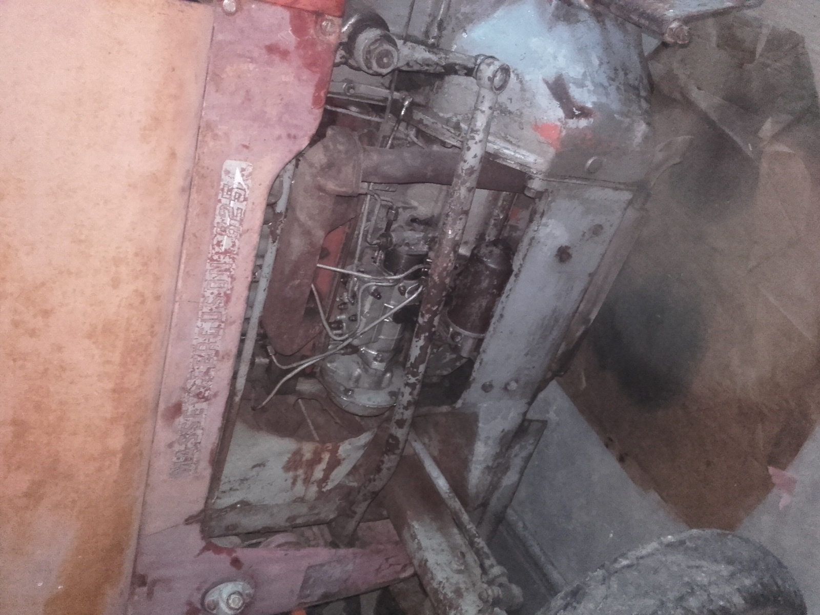

Bonjour, je m appelle David et heureux propriétaire de ce petit massey 825 qu' on ma offert au prix de la feraille car je l ai sauvé de la casse ,, L ancien propriétaire n arrivé pas à le démarré et la jugé bon pour la casse ,, après mettre penché sur la bête avec nettoyage circuit gasoil , demontage pompe injection qui été bourré de dépôt accumulée avec les année avec nettoyage et une pochette de joints au remontage, calage pompe avec le trait sur le bloc moteur et hop démarrage au deuxième coups de clefs et un bref coup de start pilote.

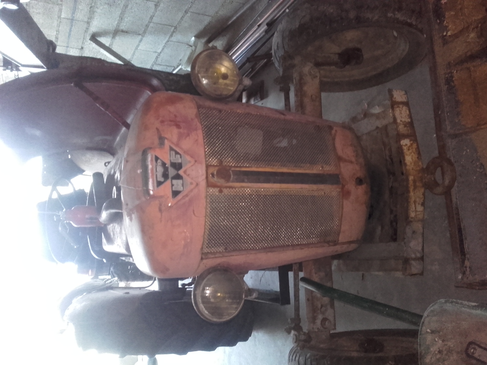

Message par eric03petitgris » 09 Sep 2019, 21:42
Bonsoir David
Super ton tracteur tu vas te faire plaisir a la restaurer ça va devenir une drogue bon courage

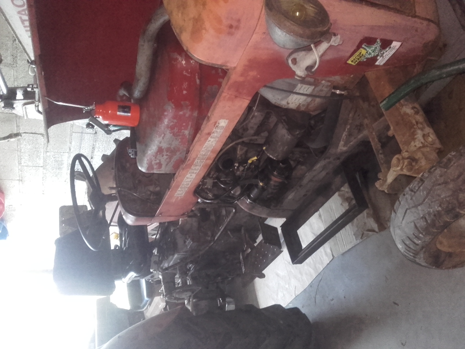

Message par webmaster » 11 Sep 2019, 06:43
Il est ÉNORME le reservoir !

Message par David82 » 11 Sep 2019, 12:32
webmaster a écrit:Il est ÉNORME le reservoir !
Ah bon !!!!! Pourtant il me parrait d origine, , et il s installe à merveille

Message par Fabrice ff30 » 11 Sep 2019, 17:42
Très bel exemplaire de 825, une belle base je pense pour faire ta restauration
si tu trouves les grilles de calandres d'origine en occas, tu verras il aura un look encore plus beau

Merci encore pour vos messages, , avant toutes restauration je dois m occuper de ma pompe injection qui a l intérieur manque le ressort de ralenti sur le levier de régulation, ,, donc je cherche !!!!! Peut être faut il que je poste un sujet dans la rubrique moteur ?
