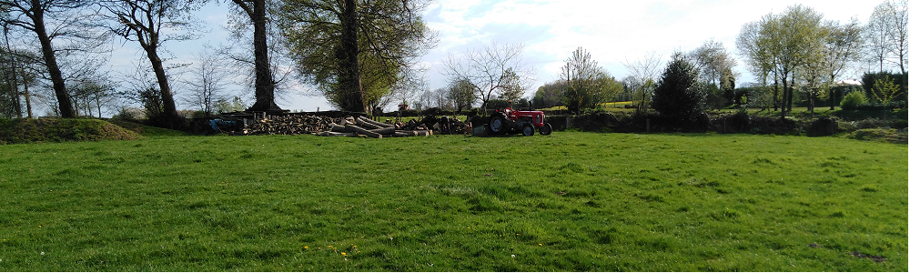

Bonsoir. Je vous donne des nouvelles. Il a commencer a travailler un peu, rien d'exceptionnel transport de bois avec une benne 3 points..

À voir ton bois, il n'y a pas que des bûches ! les grosses ne rentreront pas dans la Bennette lol
400 trs pas un peu bas ? As-tu essayé 450 à 500 TRS pour voir si la pression sort du rouge, 100 trs de plus, ne joueras pas sur la conso, mais peu te faire remonter à une pression correct pour un ralenti. Bon choix l'huile 15W40 pour nos moteurs anciens, maintenant le diesel connaît pas, je sais que ça noirci vite dans ces moteurs.[/quote]
Oui. Je vais les couper en deux. Je pense que sa devrait tenir dans la brouette vu que le tracteur a des soucis.
