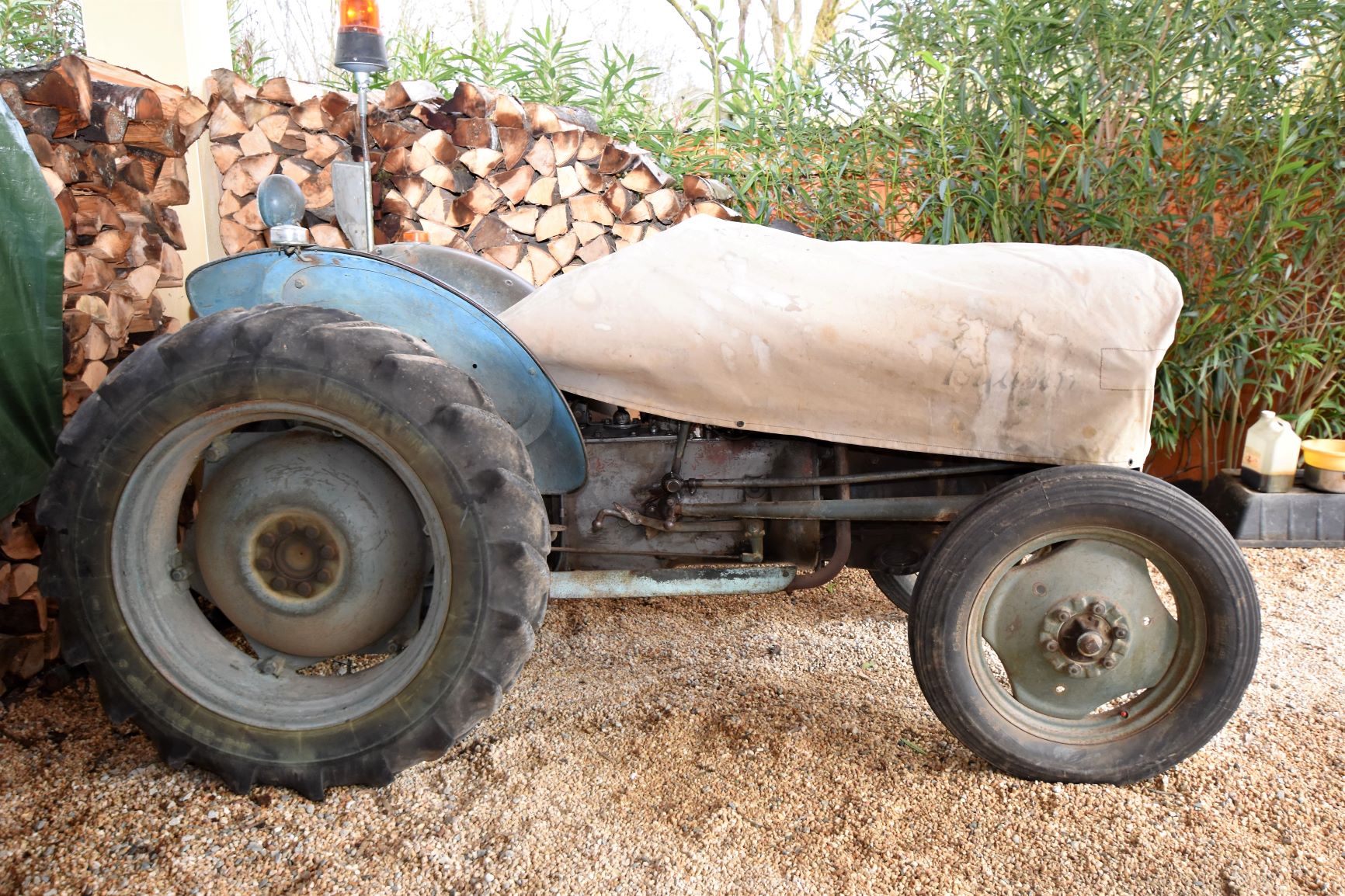

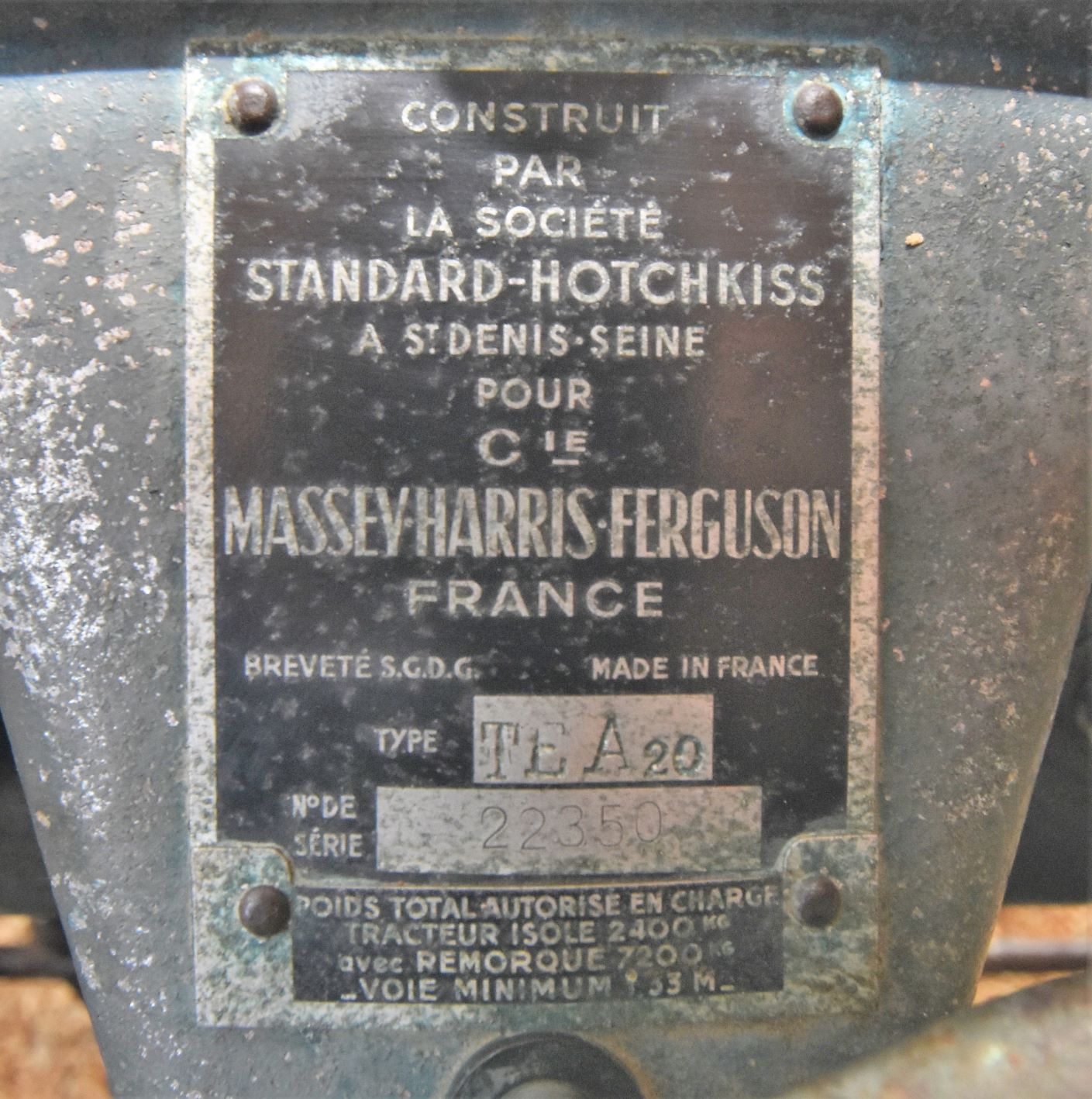

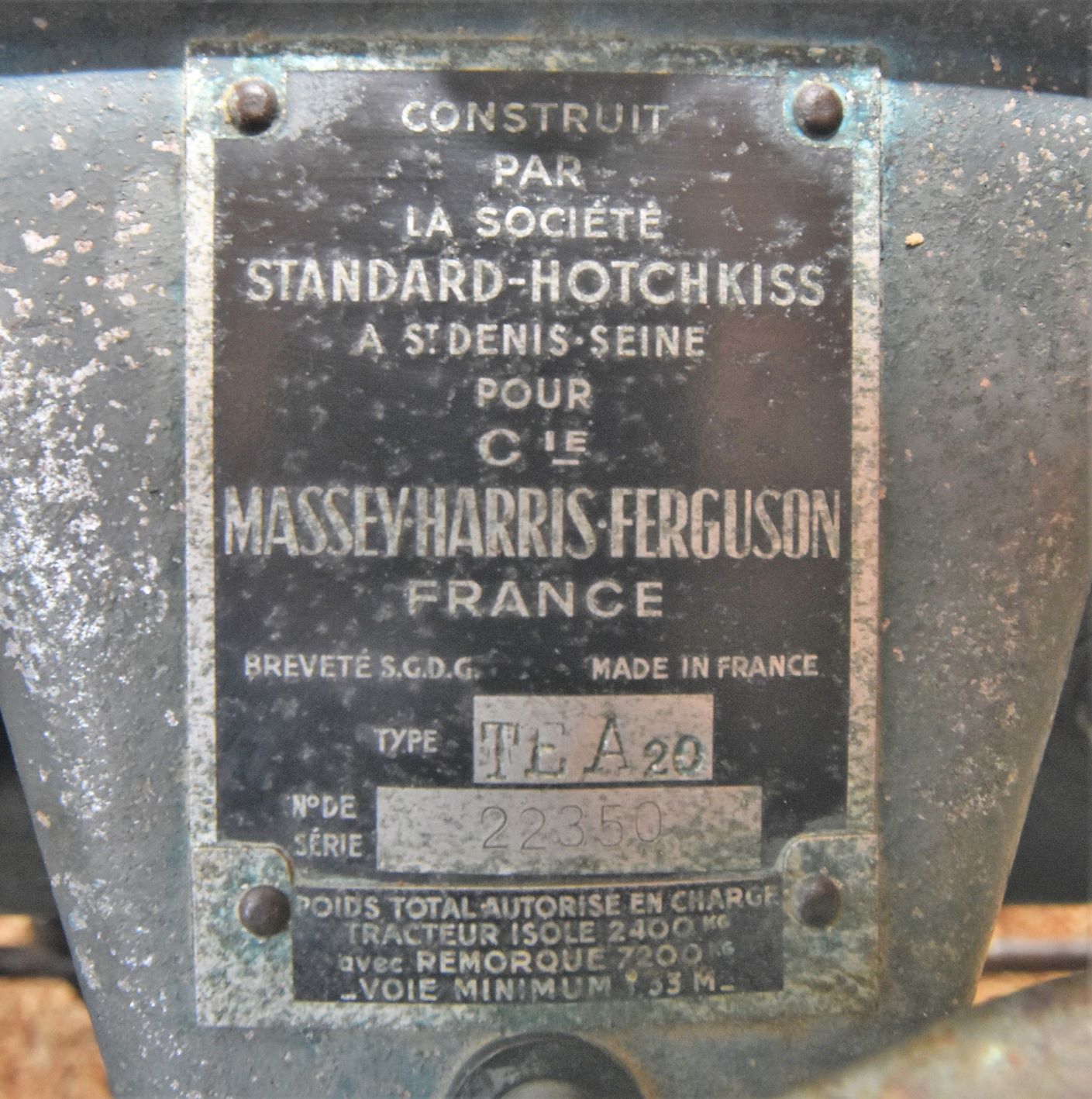

Bonjour, Philippe dans l'Aude, merci pour l'accueil au sein de votre sympathique forum, je vous présente mon TEA 20 de 1956. Il n'a pas tourné depuis plus de 10 ans, je suis entrain de lui faire une petite révision avant de "pousser " le démarreur. Petite particularité, c'est un TEA, mais raccourci en vigneron, j'ai d'ailleurs retrouvé la facture du concessionnaire datant de 1975.J'en possède un autre de 1950, mais pas dans le même état… dès que je l'aurais sorti et dépoussiéré je vous le présenterai. A bientôt.

Sympa ton Tea vigneron. Et oui cela se faisait beaucoup de couper les tracteurs et le modifier pour la culture des vignes
Il semble ne pas avoir été mal mené. Sympa le look avec de gros Pneus 6.oox19 si je ne me trompe pas en Kléber d époque à l avant.

Merci, non il ne c’est pas tué au travail... bien vue Patrice pour les pneus avant Kleber 6 00 19

joli tracteur dans sa robe d origine c est le premier vigneron que je vois (en tracteur)
c est mignon cette voie étroite,tu dois avoir l impression de conduire une mignature.

Super bon état ce TEA, original en plus, super état de carrosserie, celui là peut rester dans son jus car peu de corrosion tout du moins apparente. Je crois l'avoir déjà dit les tracteurs du sud ne subissent pas la même agression par la rouille que ceux du Nord... l'humidité permanente bien sur.

Toujours bien à l'abri quand même… quasiment pas de rouille, juste un peu de "bleu" témoin des lointaines pulvérisations de sulfates de cuivre dans nos jolies vignes . Beau jus d'origine, peut être grâce à sa housse de protection… d'origine aussi …

Même la housse est d origine super

Super.... et tes autres accessoires.... tu comptes nous les dévoiler ainsi petit à petit?
Très très rare la bâche d origine. Félicitations

C'est une belle acquisition que tu as fait là. bravo
Et en plus avec la bâche. respect respect

Si on pouvait trouver à chaque fois un modèle dans cet etat comme celui là, ce serait bien.
La bâche est aussi en très bon état. En passant, si tu permets dans ton sujet, une petite question, pneus 6-19 mon TEA20 4-19 Les pneus ne touchent pas le tirant de direction ? Apparemment c'est le même montage sur ton étroit que sur mon TEA Voulait mettre du 6-19 on m'a dit que ça ne passerai pas !
PS ce n'est pas -- patrice -- mais Fabrice qui t'a répondu sur les pneus lol

Bonjour Patrice, oui désolé pour Fabrice, j’ai confondu le F avec le P... ma vue n’est pas exceptionnelle... Pour répondre à ta question, je te confirme que les pneus touchent les jambes de forces en butée . On peut voir l’usure du métal et des pneus sur la photo. Depuis au moins 1975, rien n’a été touché, hormis la petite lumiere ridicule orange de pompiers qui clignote... Comme je le disais précédemment, c’est un TEA raccourci en vigneron, les TEK n’ont pas la voie avant réglable. Peut être qu’en élargissant l’essieu on supprime le frottement, à voir...

J apporte une correction: les tea, comme les tec, comme les tek, comme tous les autres : les voies avants sont réglables.

Sur la photo de face de ton tracteur, on voit deux trous sur l essieu tu dois pouvoir le décaler un trou pour agrandir la voie.

C'est impressionnant le peu de largeur, y a intérêt à faire attention et surtout contrôler sa vitesse sur les virages et terrain en pente pris en travers. Effectivement, ça frotte dur en 6.00 19 mais je n'avais pas pensé à cet endroit, je voyais plus le blem au niveau de la biellette qui tire la roue. Les gars m'avaient prévenu que le 6.00 ne se monte qu'en jante de16.
On remarque que sur ces modèles, les ailes bascules vers l'AV je pense pour éviter le frottement du conducteur au pneus, on est quand très près des roues. Bon courage pour déjà une bonne révision, il tourne bien, c'est le principal :D

Bonsoir Fabrice, autant pour moi, effectivement je viens de vérifier... Mon père en avait un, il me semble que les support de fusée sont différents sur les TEK, non ? J’aurai dû vérifier et pas faire appel à ma mémoire...
