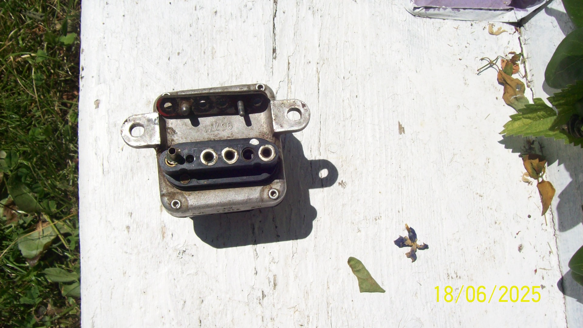

Bonjour à tous, qui peux me dire comment se passe la connection entre les fils et le régulateur sur mon FF 30 merci, on entre simplement la cable dans la " trompette " ?

Message par Colin » 18 Juin 2025, 10:10
Il y a des sortes de pin qui sont brasée en bout de câble, ainsi qu'une plaque avec un isolant par laquelle les quatres fils passent pour maintenir le tout. Cette plaque est maintenue pas deux vis, on voit les trous entre les connexions.
Je ne sais pas te dire où trouver cela, le plus simple et la récup sur un vieux cablage.

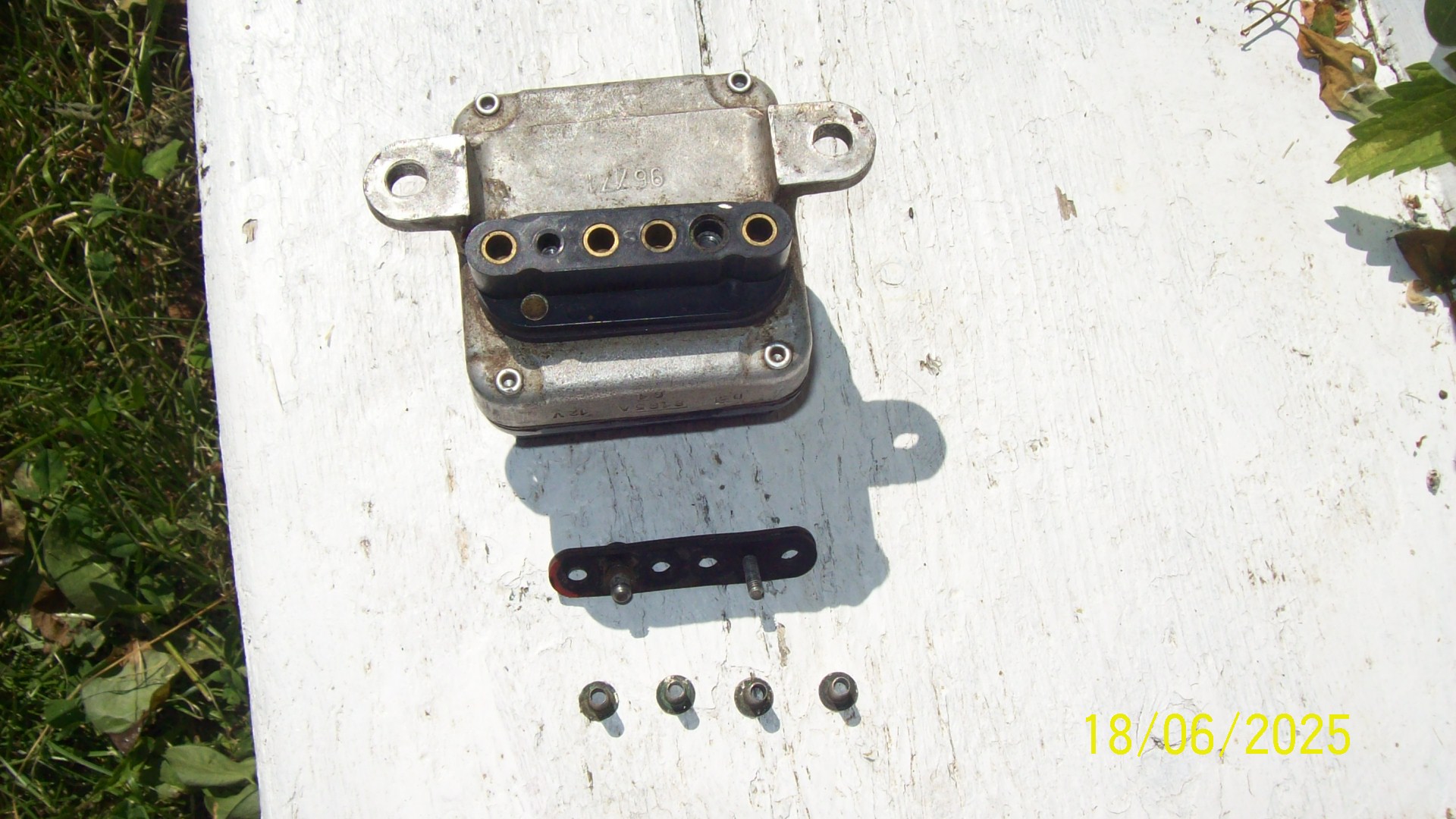

salut colin, merci pour ta réponse ce que tu appelle pin ce sont ces petits bouts qui rentrent dans les quatre trous ? et comment sont fixés les cables sur le régulateur ?

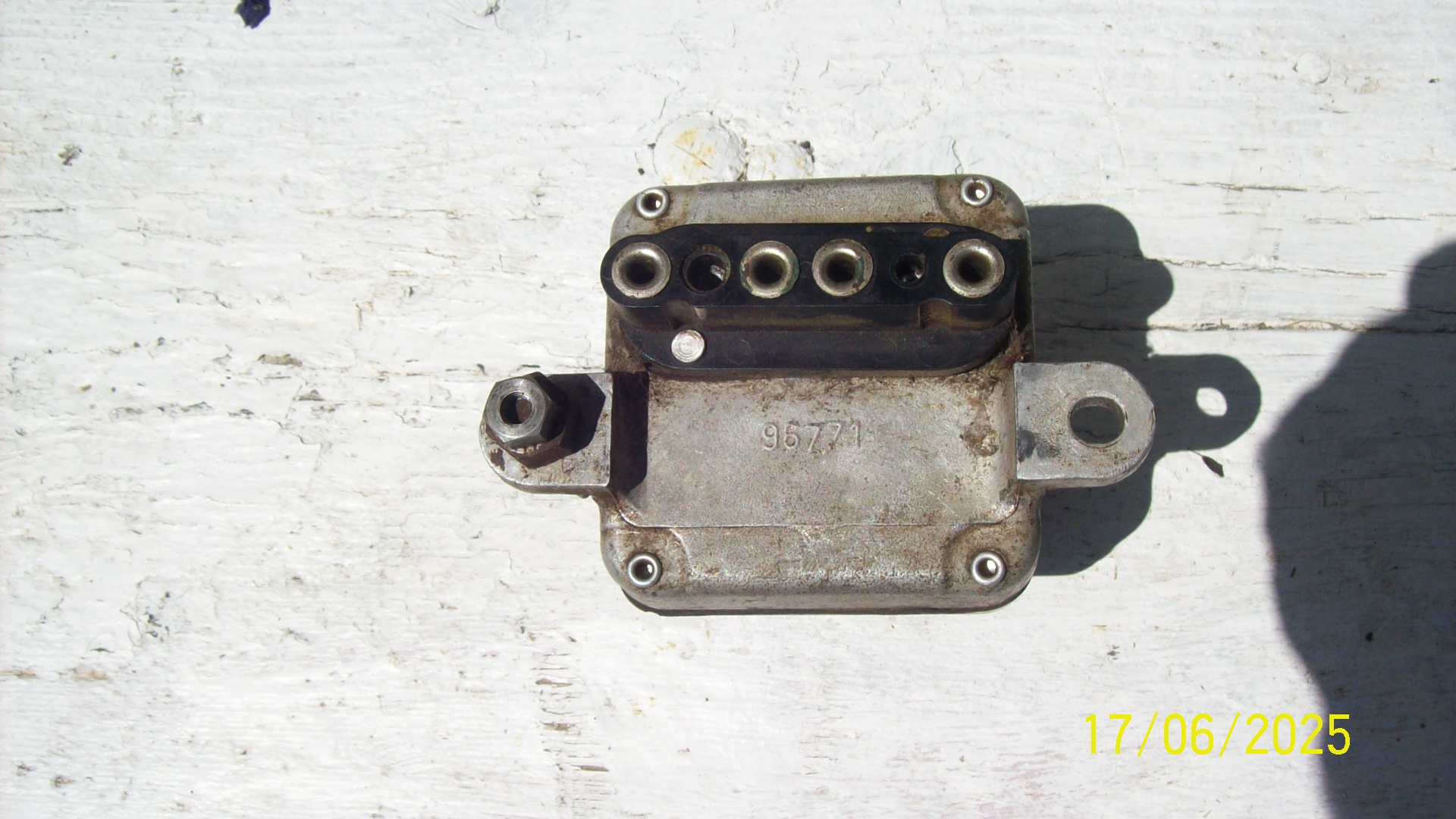

Re, en fait voilà ce que j' ai et je pense qu' il ne manque rien mais comment sont fixés les fils ?
