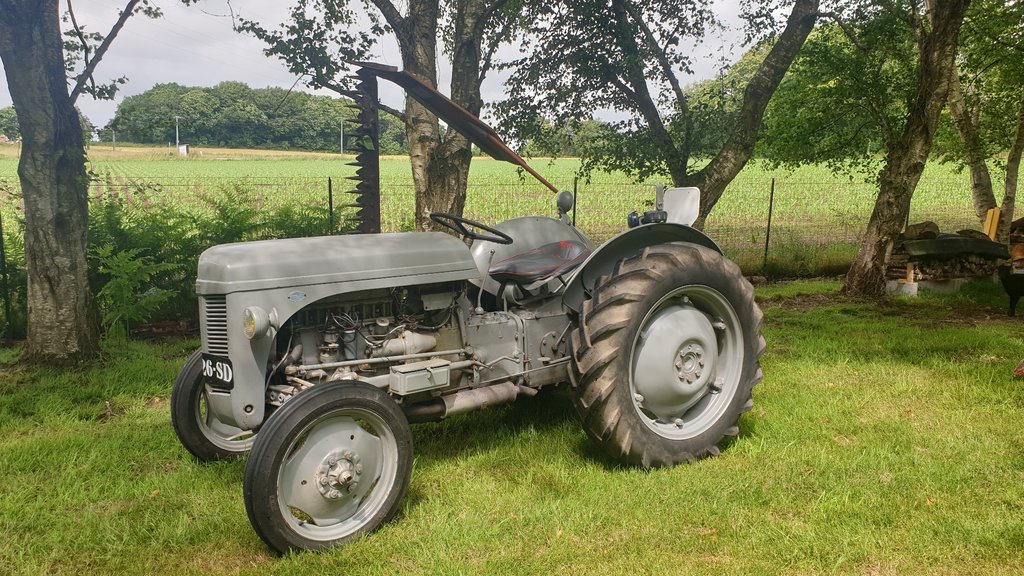

Je suis Arnaud, du Morbihan, et je suis l'heureux possesseur d’un TEA20 depuis mars 2024, accompagné de sa faucheuse latérale PEF22. :D
Le moteur, le relevage hydraulique et la faucheuse fonctionnent très bien.
Selon la carte grise, il serait de 1956 et son numéro de série est le 29624 pour une construction par Standard-Hotchkiss à St Denis-Seine.
Pouvez-vous m'identifier le moteur à partir de ces informations ? mercib
Depuis son acquisition, voici la liste des petits travaux effectués :
- Remplacement du faisceau électrique (Celui de la dynamo, allumage, etc).
- Nettoyage du carburateur Solex 26VBN.
- Changement de la bobine d’allumage (J'avais des ratés d'allumage à chaud :shock: ).
- Ajout d’un thermomètre de température du liquide de refroidissement, avec sonde branchée sur la pompe à eau.
Travaux à effectuer :
- Changement du joint de sortie de PDF.
- Fuite à trouver au niveau de la colonne de direction :roll:.
- Changer le feu de plaque à l'arrière par un modèle d'origine (Si un de vous à ce feu en stock, je suis ouvert à toute négociation).
Au plaisir de vous lire et d’échanger sur ce forum. :)

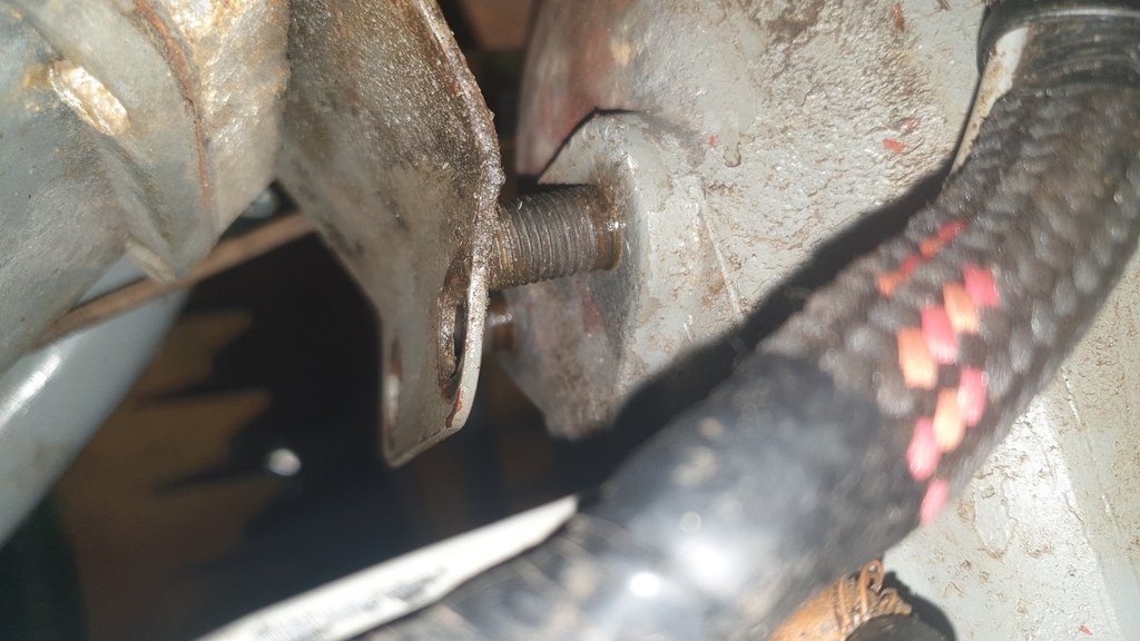

Pour le boîtier de direction beaucoup mettent de la graisse pour pas chercher les fuites ( joints spi) et ça marche

Je rejoint webmaster sur le sujet " graisse à la place de l'huile " Perso je l'ai fait et même pour les moyeux de roue avant. Cela évite les fuites ou suintements et surtout le démontage assez fastidieux du carter direction. Plus de vidange à faire, c'est aussi 1+

Étonnamment, ça ne fuit pas au niveau des joints spi, mais au niveau des deux filetages auxquels vient se fixer le support de batterie.
Super l'idée de vidanger et de mettre à la place de la graisse mercib
