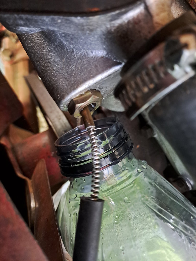

Bon, ben un an plus tard, ça n'avance quasi pas, et je me retrouve bloqué par la sonde de température d'eau : elle se visse mal, n'est absolument pas étanche, du coup impossible de terminer le circuit de refroidissement...
J'ai l'impression que le support de calorstat refabriqué est d'une qualité franchement cradingue, mais je n'avais pas le choix, l'original est percé...
Je compte aller voir à la quincaillerie pro du coin si ils ont un produit suceptible d'étanchéifier ça, mais j'en doute. Si l'un d'entre vous a la recette miracle, ce serait vraiment sympa. respect
Peut-être meuler le support pour avoir un meilleur plan de joint, maintenant que j'y pense, le problème pourrait venir de là, la sonde bouge, donc je ne peux pas serrer assez loin ?... :?
La sonde qui fuit, mal posée sur le support de calorstat
