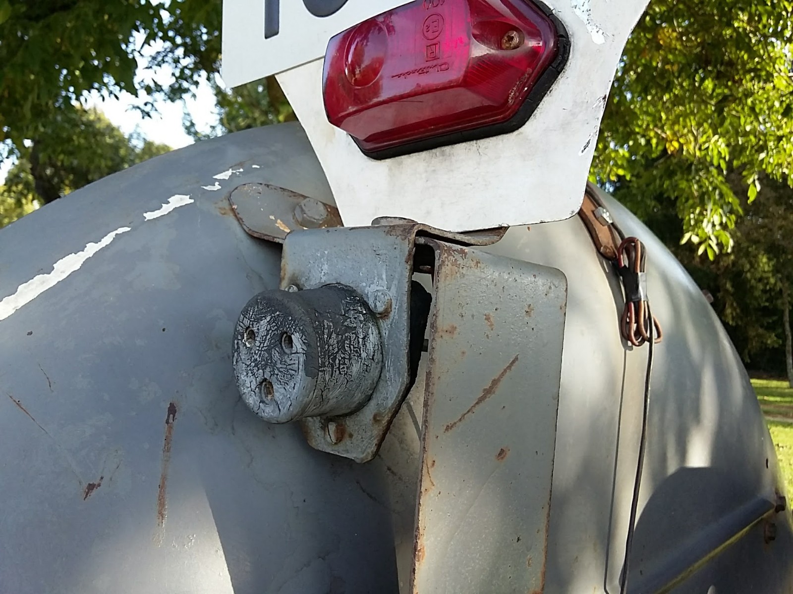

Vous voulez sans doute parler de cette prise, c'est une LUCAS et fonctionnelle !
Quand je l'ai démontée, l'intérieur avait besoin de nettoyage faut y aller doucement, c'est très friable ce genre de caoutchouc ancien. Ça sèche et devient cassant
En haut, un feu de plaque Auteroche

Salut Patou,
Oui c'est bien cette prise.
Je vais essayer d'en fabriquer une à l'imprimante 3d, il faut trouver la technique pour y faire tenir les 3 plots à l'intérieur
Et trouver ces plots au plus proches de l'origine...

C'est peut être une prise de remorque lucas chez Patou, mais c'est pas la bonne d'origine
Pour avoir le bonne prise de remorque il faut se levé très tôt et chercher en Angleterre
Elle est a deux broches
Voila les ref pour ceux qui voudrait chercher SOCKET Trailer connector 809790

Message par patou18 » 04 Nov 2022, 14:40
Pas origine ! peut-etre pas sur les modèles d'avant 1950, mais sur le TEA20 COVENTRY 56 je pense que oui. Vais pas la démonter exprès pour voir, mais me semble me souvenir au demontage qu'elle etait marquée LUCAS à l'intérieur. Déjà vu cette prise sur des sites représentant des accessoires origines usine ou distributeurs.Quand je l'ai démontée pour nettoyage, elle avait encore les fils enroulés tissu sur les bornes. Le support n'est pas le même que sur le mien, d'où la possibilité qu'il y ai eu une évolution également dans la prise.

Message par Fabrice ff30 » 04 Nov 2022, 17:56
Vous vous perdez ensembles.... haha
Patou c est bien une prise d origine pour ton tracteur assemblé en France...
pour le tracteur de Nico c est bien celle sur son document.

Message par patou18 » 04 Nov 2022, 20:23
Mon TEA20 a été assemblé en Angleterre fin 1956. C'est 1 des derniers 2500 assemblé à COVENTRY si je me trompe pas. Par contre oui pour avoir été équipé par le distributeur une fois en France.J'ai déjà vu cette prise sur d'autres tracteurs même l'attache remorque dans la même forme. Est-ce que tout les concessionnaires Fergusson étaient obligés de montés les mêmes produits ? COGEMA était l'importateur à l'époque ? à savoir si elle pouvait décidée des pièces Encore beaucoup de pièces venaient de l'Angleterre. Là, connais pas comment ça se passait.
