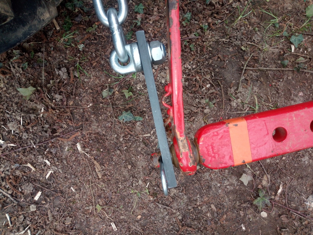

Effectivement il y a un stabilisateur de chaque coté pour bien brider le matériel. Effectivement j'ai soudé un gros anneau sur les bras pour en assurant un réglage mini maxi de mes matériels utilisés sur ce tracteur qui n'ont pas tous la même largeur au niveau des pitons d'attelage.
A toi de jouer !
NB : satisfait de lire que tu vas remplacer ton arbre de sortie de prise de force ce qui réduira encore ton angle de cardan.

il y a un léger décalage de 0,5mm entre l'axe de la barre et la fixation du stabilisateur, je pense que les chaînes laisseront un peu de jeu pour compenser.

Oui ne t'inquiètes pas pour si peu. Se serait problématique avec des barres rigides car tu es obligé de bloquer les boulons donc zéro jeu; mais avec des chaines et tendeurs, il est conseillé de laisser un léger jeu latéral et vérifier que suivant la hauteur de l'outil ce jeu existe encore...

Bon la commande est partie pour les stabilisateurs, par contre j'hésite pour la fixation coté bras. J'ai vu 3 possibilités :
- percer le bras pour la pose d'un piton
- souder un encrage sur le bras (comme Mssey37)
- fabrication d'une bride fixée sur le bras par serrage.
j'élimine la première solution, percer un trou sur une pièce qui doit soulever une charge... la deuxième est la plus facile à réaliser, et la troisième était certainement en place sur mon tracteur à la vue des manques de peinture...
les plus et les moins, à votre avis?

Message par Fabrice ff30 » 11 Mars 2023, 23:20
Je vais te faire sourire....
A choisir .... je prendrai la 4ieme ou la 5ieme solutions....
Mais ne sachant pas quel type de stabilisateurs tu as acheté... cela n ira pas avec mes pensées.
_Changement de l articulation chandelle/bras pour y reprendre le stabilisateur
_Mettre le bout du stabilisateur sur l’axe de l outil avec la rotule du bras

Message par Patrick-Ma » 12 Mars 2023, 09:40
Fabrice ff30 a écrit:Bonsoir
oui je n'ai pas précisé, ce sont des chaînes et tendeurs comme ceux de Massey37, il font 620mm de long, trop long pour ta solution articulation chandelle/bras, mais la solution sur l'axe de l'outil me plaît bien, il n'y a pas de modification du bras et c'est plus facile à réaliser qu'une bride, juste un fer plat d'une vingtaine de cm ou qqs maillions de chaîne supplémentaire. J'ai bien fait de poser la question hips

Message par Patrick-Ma » 17 Mars 2023, 18:44
j'ai reçu mes stabilisateurs, je ne m'attendais pas à recevoir un matériel aussi costaud, pour 23 euros pièce!
reste à cintrer les plats que j'ai ajoutés, je vais faire ça avec une cintreuse à tube...

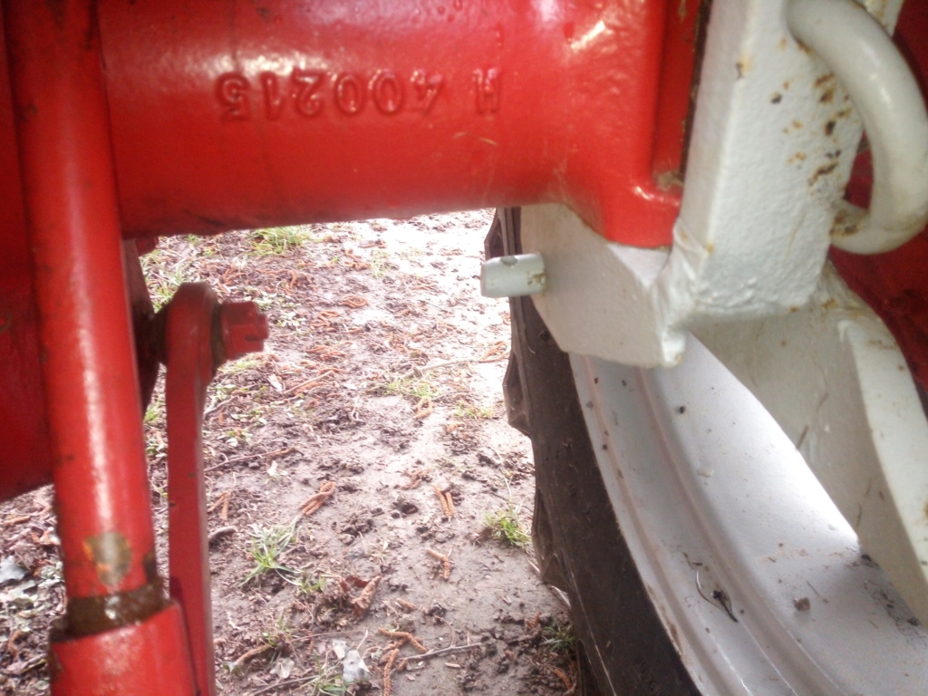

Message par patou18 » 18 Mars 2023, 10:14
Super les stabilisateurs ! C'est du solide et à un prix très raisonnable.
Petite question : vu la fixation sous la trompette, assez imposante mais a quoi sert la partie metal qui revient en arrière très près du pneu ?

Message par Patrick-Ma » 18 Mars 2023, 13:24
patou18 a écrit:Bonjour
Bonjour Patrice, oui je n'ai pas l'habitude de travailler sur des bouts de ferraille pareils! il n'y a pas ça sur mes motos :mrgreen:
on m'a dit que les barre c'était fait pour "décrotter" les pneus...

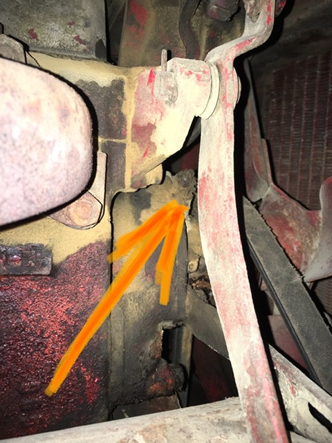

Je suis dans le graissage, je n'ai pas trouvé de graisseur de pompe à eau. est-ce qu'il y en a un systématiquement? il devrait être logiquement sur le corps?
si quelqu'un a une photo....

Message par Fabrice ff30 » 06 Avr 2023, 17:50
Si pompe origine il est sur la pompe côté droit.
Mais si pompe changée... les nouvelles ne sont pas équipées de graisseur donc c est certainement pour cela que tu n en trouves pas sur le tien

Message par Patrick-Ma » 06 Avr 2023, 21:06
J espère que tu as pu trouver pour ton croisillon :?:
Bonsoir Fabrice merci pour la photo, non je n'ai pas ce graisseur, donc une pompe récente sans doute... sur les neuves il y a sûrement des roulements étanches "graissés à vie" ?

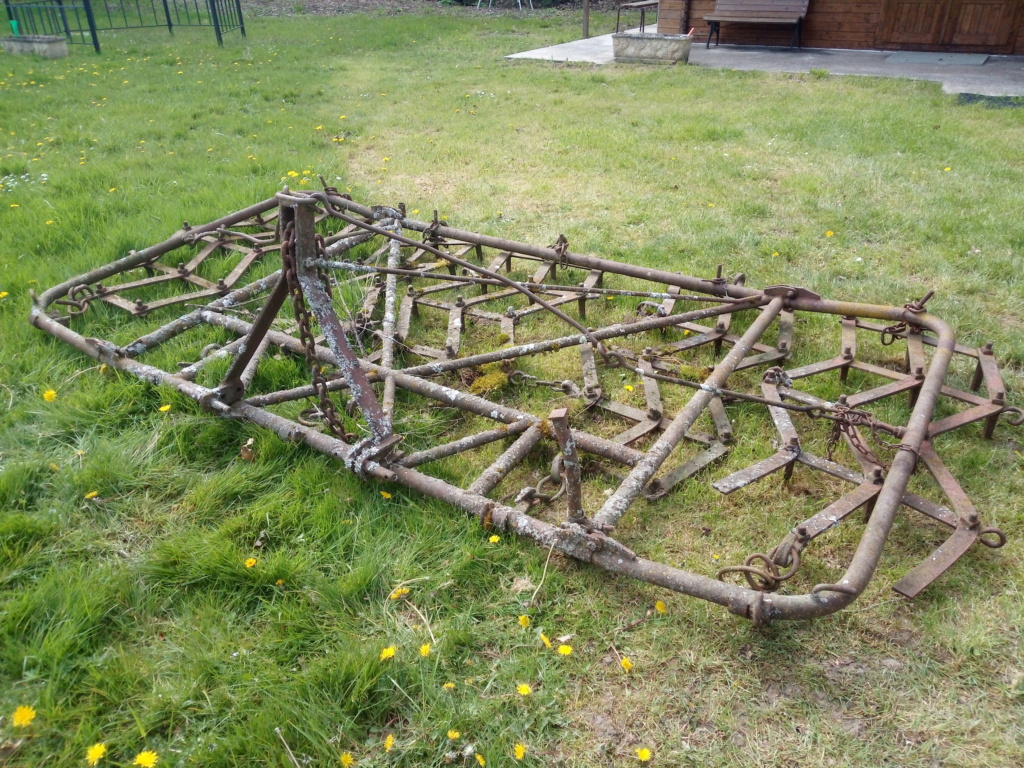

Message par Patrick-Ma » 13 Avr 2023, 21:31
Belle trouvaille! j'ai pu récupérer cette herse pour le prix de la ferraille :D
Le tracteur va bientôt quitter la maison pour aller à l'étang à une trentaine de kms, son terrain de jeu pour la belle saison.
Au programme entretien de la prairie et des digues avec le broyeur, ramassage du bois coupé et aussi réparation des dégâts causés par nos amis les sangliers... à certain endroits on a vraiment l'impression d'avoir passé le motoculteur!
C'est là qu'interviendra la herse pour niveler tout ça, elle fait un peu plus de trois mètres de large et autour de 200kg j'espère que le p'tit gris pourra l’emmener... sinon je pourrais toujours enlever des éléments...
Elle pourra aussi "nettoyer" la prairie après avoir passé le broyeur
