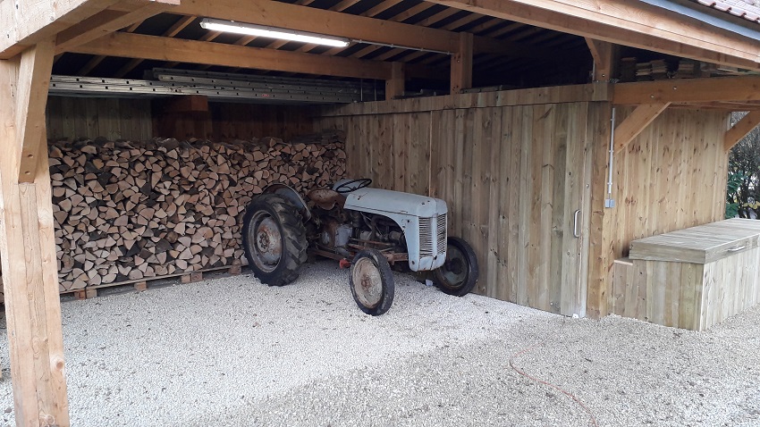

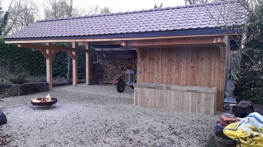

Je n'ai pas dormi pendant tout ce temps, travaux à la maison (ça doit se faire ), boulot ( il faut payer les factures des pièces du petit gris et matériaux de l'abri) et comme annoncé dans mes derniers messages, construction d'un abri pour mon TEA et ma remorque Ferguson FJE-40 en attente de restauration.

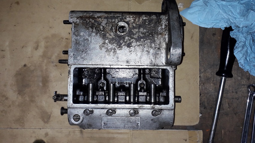

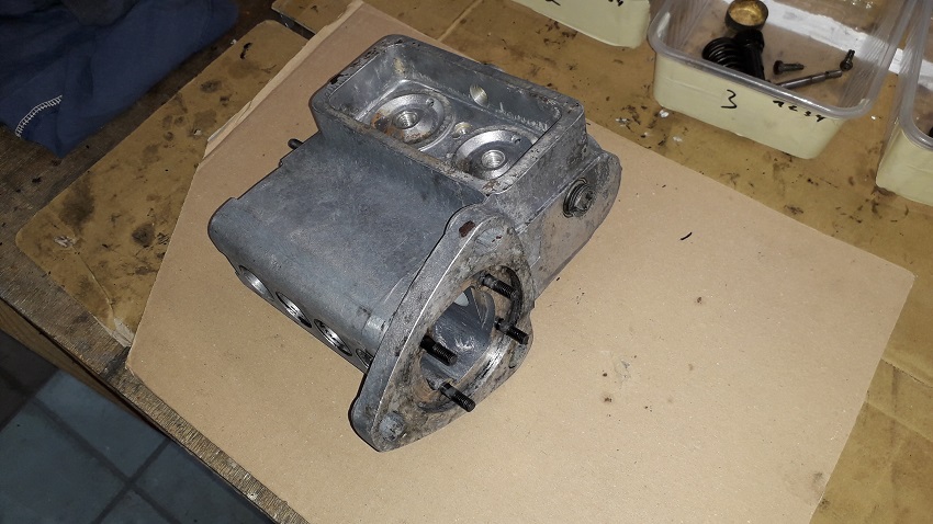

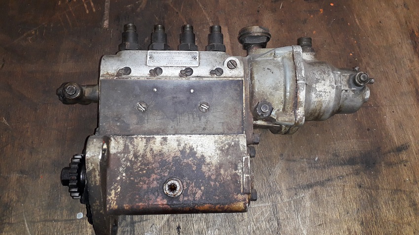

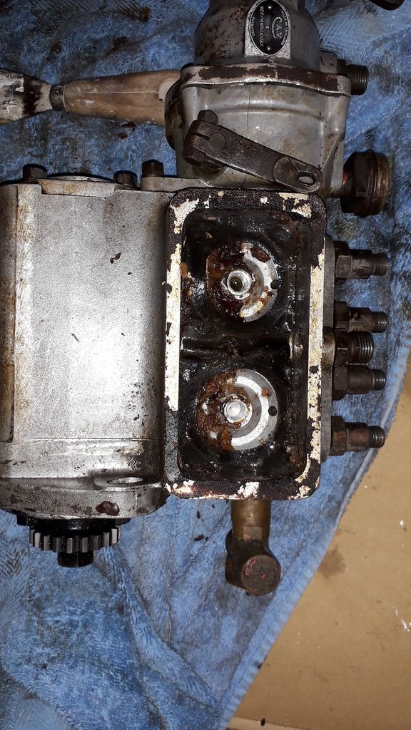

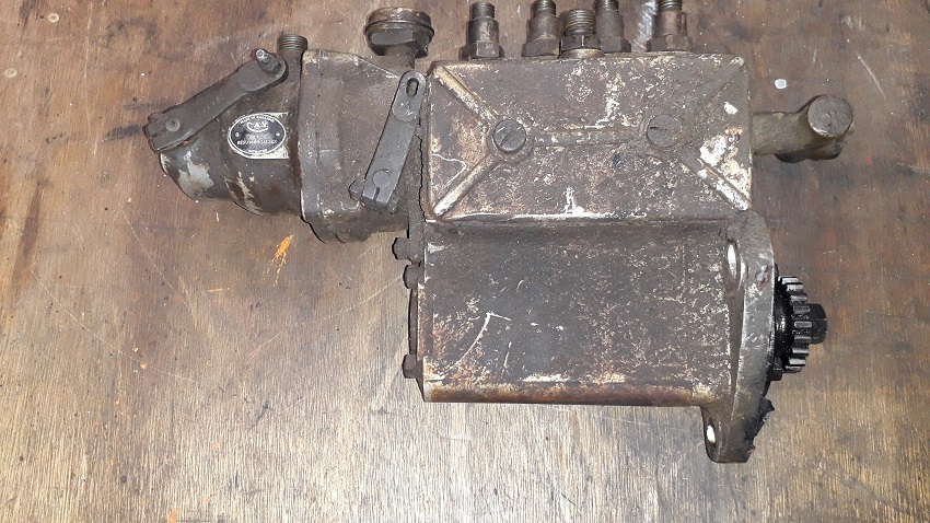

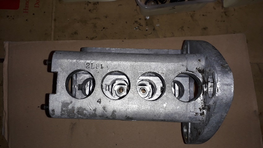

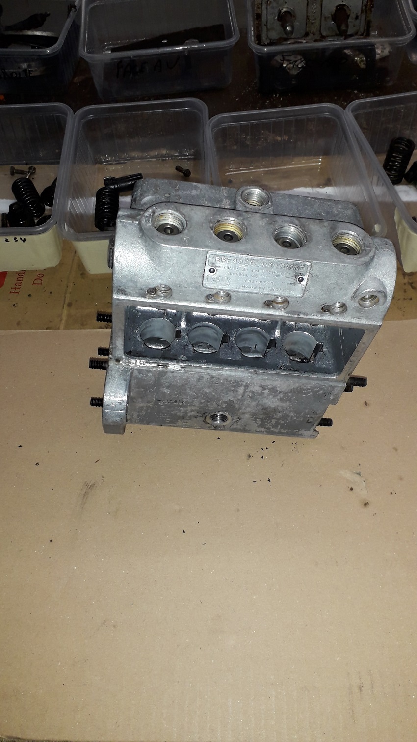

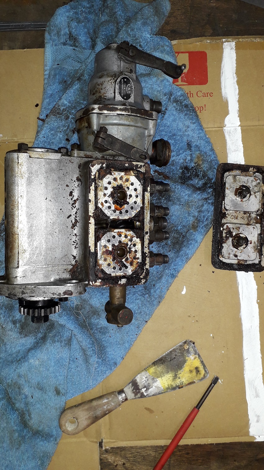

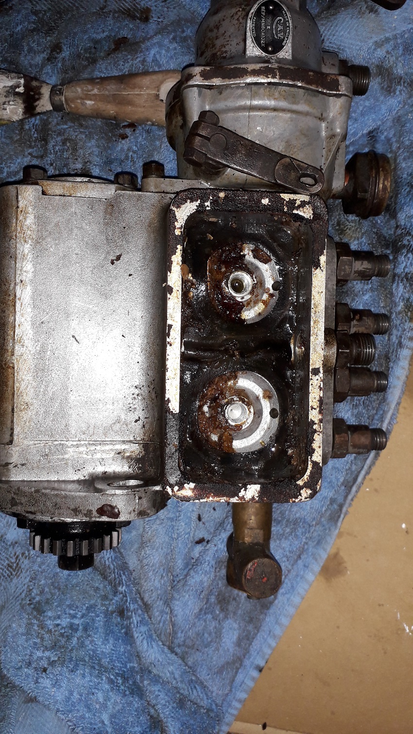

Voici quelques photos de l'abri et du démontage de la pompe d'injection.
Quand on voit l'intérieur de la pompe, un nettoyage s'impose.

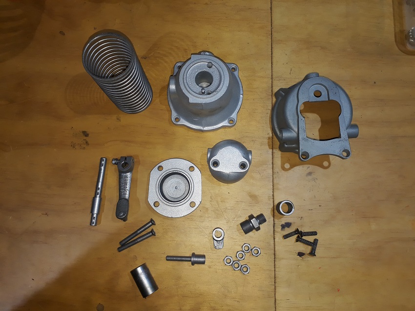

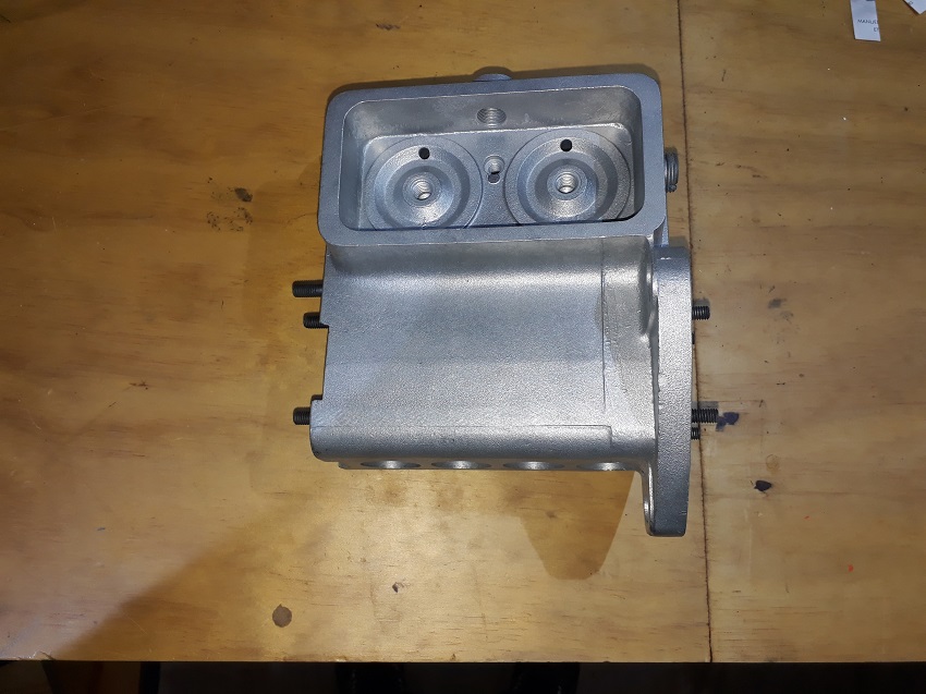

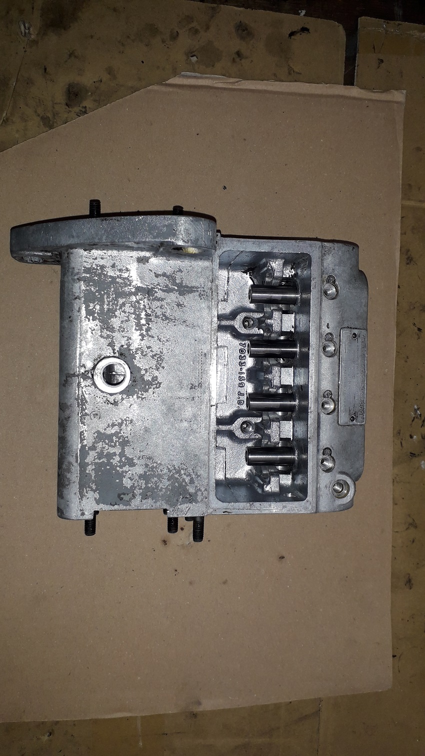

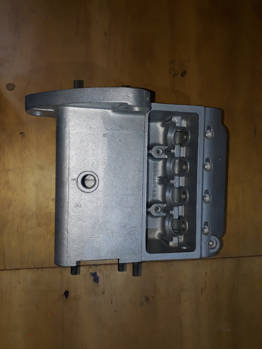

Quelques pièces après microbillage

Message par patou18 » 30 Nov 2021, 23:22
Bruno revu avec plaisir tout le sujet sur la restauration de ton ferguson, un boulot de fou lol
La construction, enfin le " chalet " c'est pour le fergie ?? J'aurai plutôt pensé a un petit pied a terre sur un terrain a la campagne bravo

Message par Massey 37 » 01 Déc 2021, 08:06
Bravo pour la construction de ce bâtiment destiné à abriter ton matériel. Luxueux... ce pourrait-être ta garçonnière !
Bravo pour le démontage, et le nettoyage de ta pompe d'injection. Je vois bien que cela était plus que nécessaire mais personnellement, j'aurai hésiter à aller aussi loin de crainte de ne pas savoir remettre toutes les pièces au bon endroit! Après remontage doit-elle être confiée à un dieseliste pour tarage ?

Massey 37 : pour la pompe d'injection, j'ai hésité, mais quand je vois la crasse que j'ai trouvée à l'intérieur, je ne regrette pas.
Je ferai tarer mes nouveaux injecteurs chez un spécialiste et je verrai avec lui pour la pompe d'injection. (mais j'ai encore du boulot dessus).

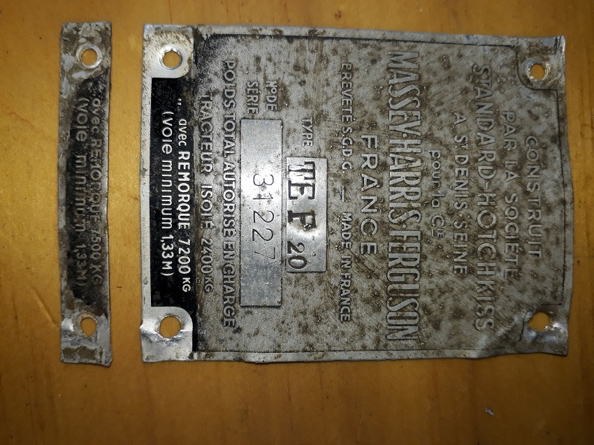

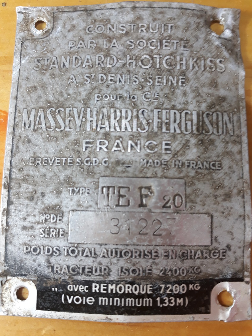

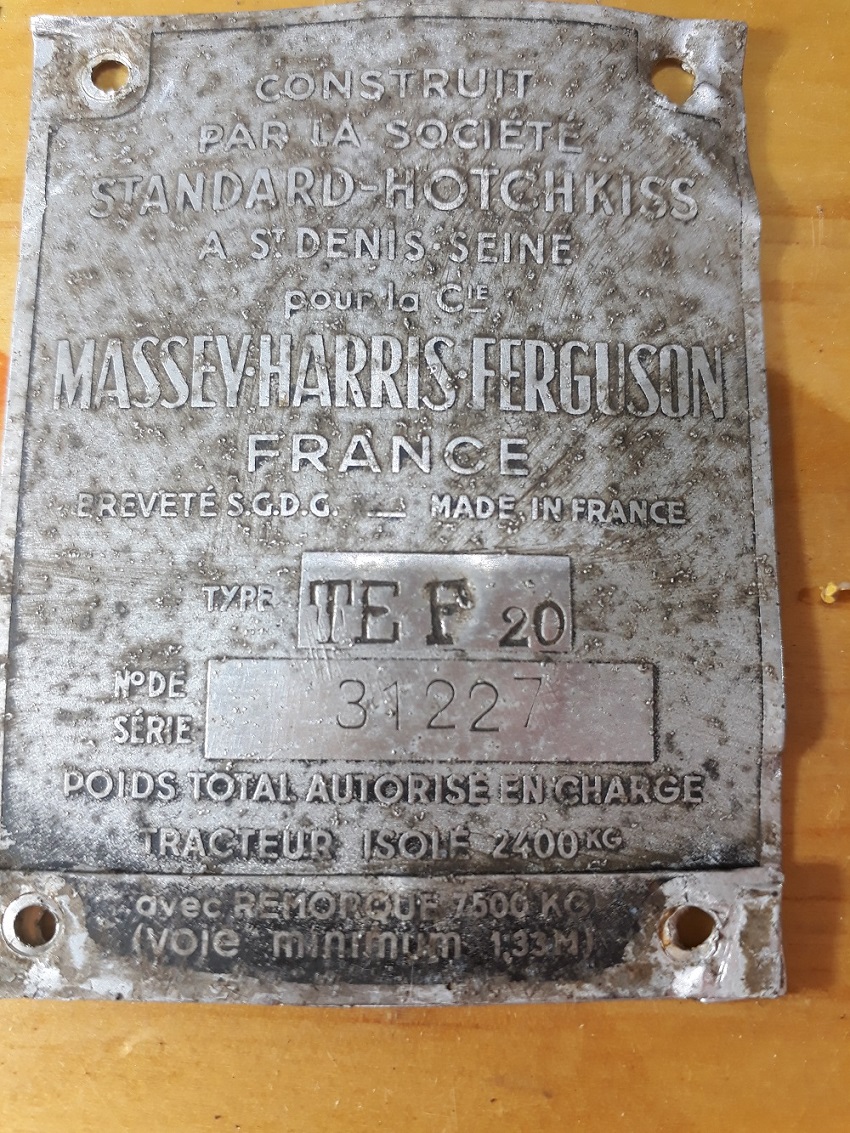

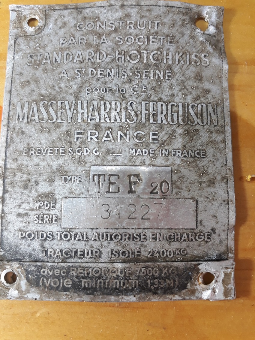

Petit détail en photos, trouvé sur le donneur de pièces.
Et je viens de voir, ces jours si, sur LBC des photos de deux TEA avec le même détail.
La société Standard-Hotchkiss a été trop vite pour fabriquer les plaquettes d'identifications de la colonne de direction. mdrr
Si quelqu'un a des infos ?

Message par Fabrice ff30 » 01 Déc 2021, 20:24
Bravo pour tes travaux Bruno
mercib
Pour la plaque , oui c est lié, si je me rappelle bien ce que j avais lu qlq part... à une modification de la législation sur les PTAC... et ... d où ce grand nombre de Ferguson avec cette plaquette corrective sur le bas

Message par bruno tacq » 01 Déc 2021, 20:49

Message par webmaster » 04 Déc 2021, 09:26
Tu veux dire que tu as vu une annonce avec exactement le meme numero ? :shock: si c est le cas tu devrais jouer au loto :-)
Pas d explicationfaut contacter le vendeur a mon avis
Sinon l abri waaaaaaaaaaaaaaa!!!!!
(Pas mal non plus le decapage)

Message par bruno tacq » 04 Déc 2021, 16:54
mercib pour le message.
Non non pas le même numéro, avec la petite plaquette corrective pour le PTAC

Message par Massey 37 » 11 Déc 2021, 08:10
Donc si je comprends bien toutes tes pièces sont "microbillées" ce qui explique le "brillant" des pièces de la pompe d'injection. Cette solution ne risque t'elle pas de retirer trop de matière ? Une pompe d'injection est quand même une pièce de précision !

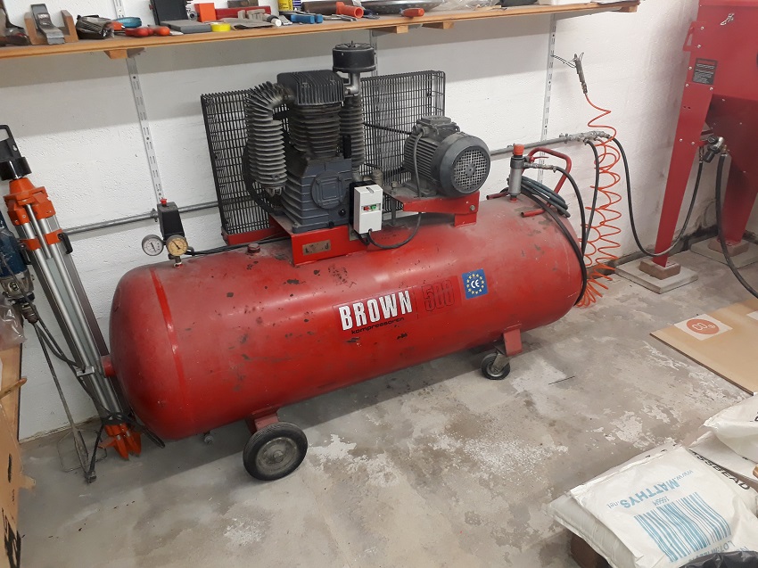

Pour fournir 700l/min tu as quel type de compresseur :shock: ?
Fredo7710
Message(s) : 51
Re: Restauration d'un TEF
Message par bruno tacq » 11 Déc 2021, 10:04
Le compresseur a une cuve de 500l et un moteur de 7,5 cv.
Il n'est plus tout jeune, je l'ai acheté d'occasion car en neuf, ça coûte un pont, il est de 1997 et tourne comme une horloge.
compresseur 500 L - moteur 7,5 cv

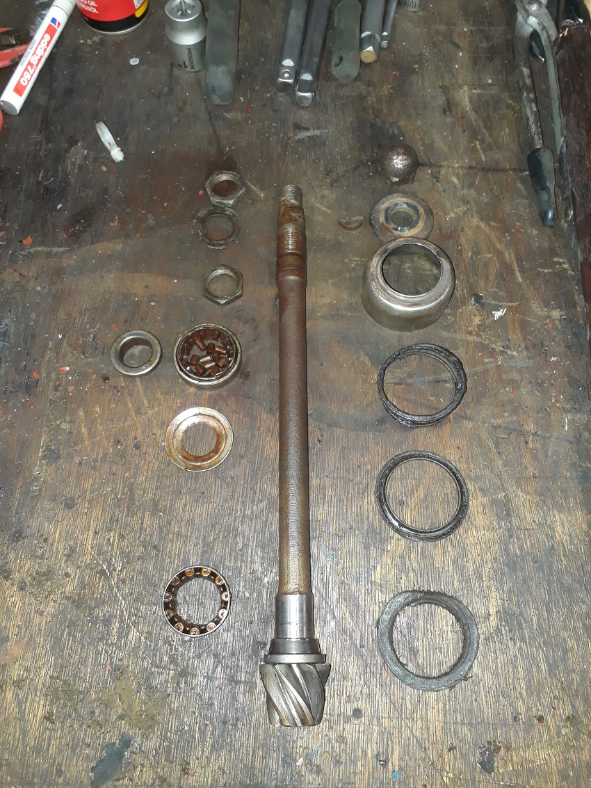

Message par bruno tacq » 11 Déc 2021, 10:39
Petit état d'avancement des travaux de ces deniers jours.

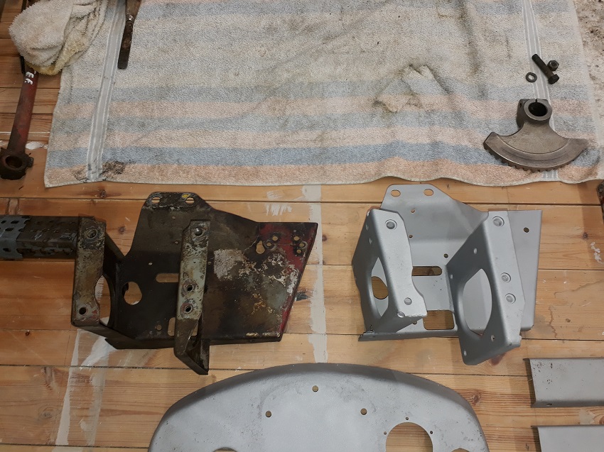

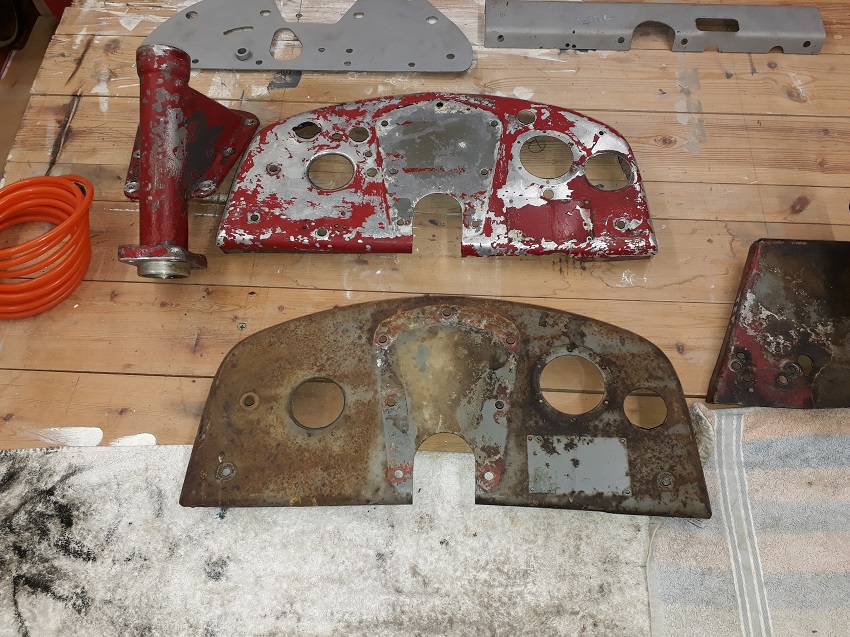

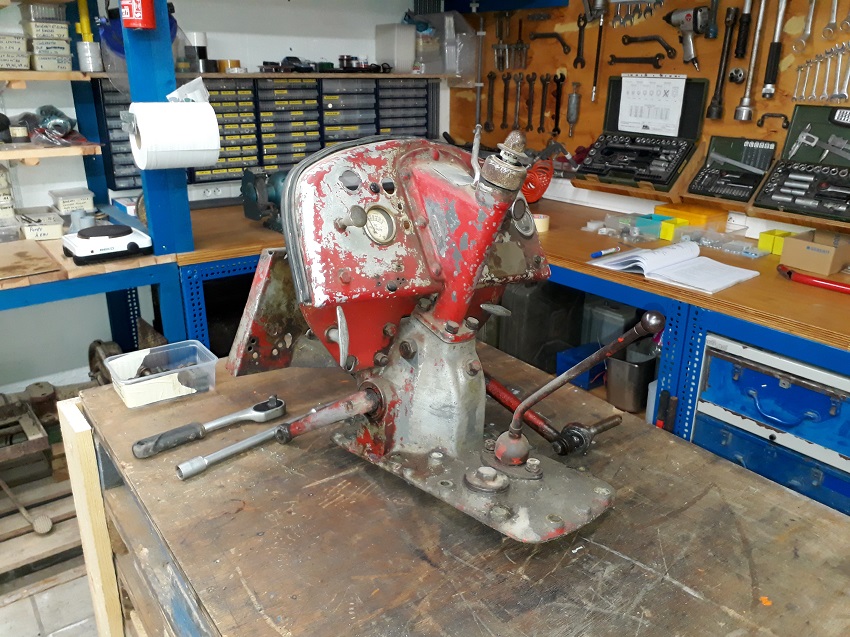

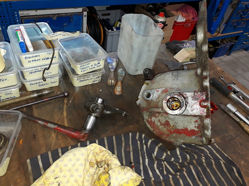

J'ai entrepris le démontage de la colonne de direction / tableau de bord.

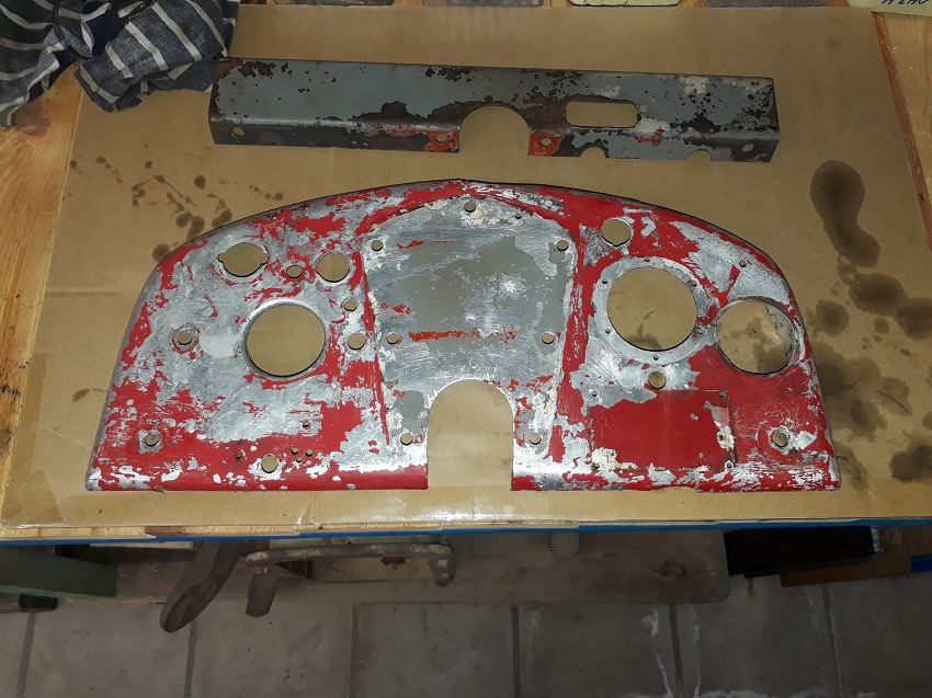

On peut remarquer que le tableau de bord est en alu. ( le TEF est de 1951, première génération, moteur N° SA363E)
J'aurais bien voulu le récupérer, mais vu son état, il est rempli de trous de 70 années de modifications et usure du temps.
Je le remplace par un en tôle, mais sans modifications ou trous supplémentaires.
Je devoir remplacer les roulements à billes ( il y en a un qui est complètement mort), et bien sûr les joints et joints spi sorti des bras.
Sur les photos, démontage - dégraissage - microbillage
colonne de direction démontée
tableau de bord en alu
arbre de direction et roulements
les deux tableaux de bord
suite démontage colonne de direction

Message par bruno tacq » 11 Déc 2021, 10:47
boîtier de direction dans le bain de dégraissage

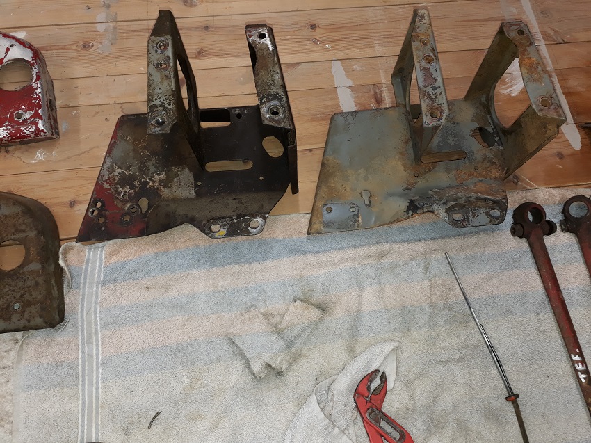

support de réservoir auxiliaire du tracteur et du donneur

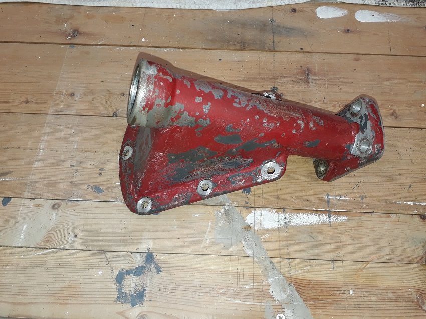

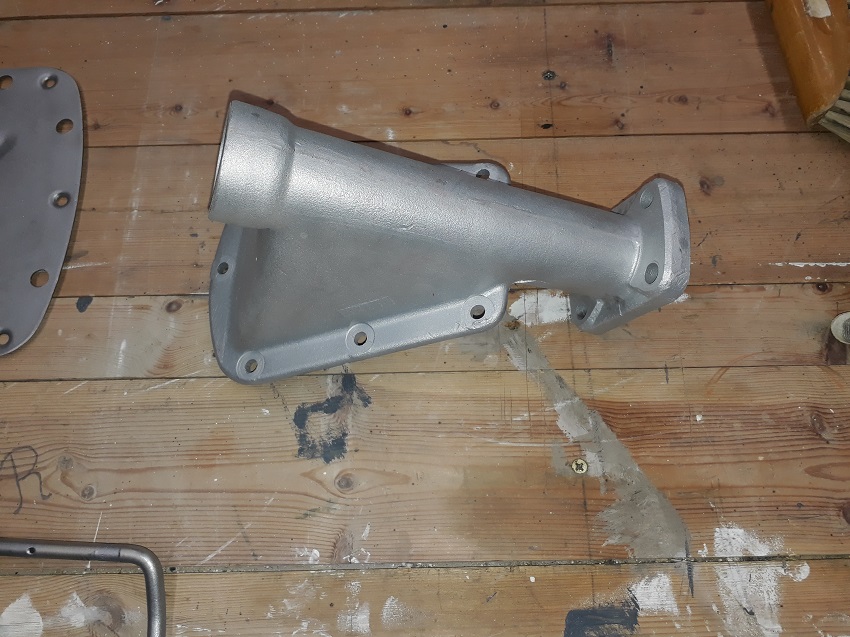

J'ai choisi celui du donneur et il est passé dans la sableuse
colonne de direction avant
Après
