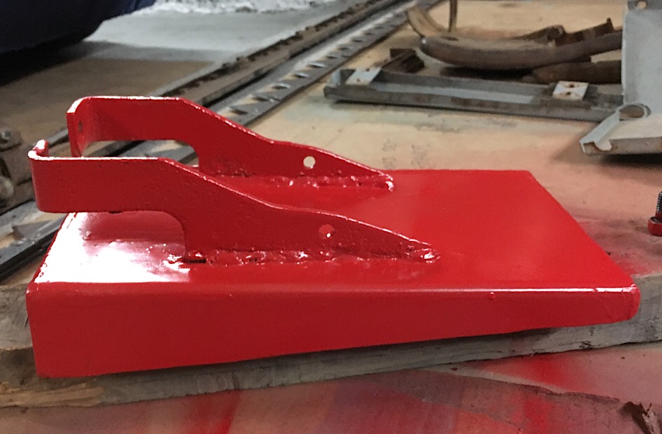

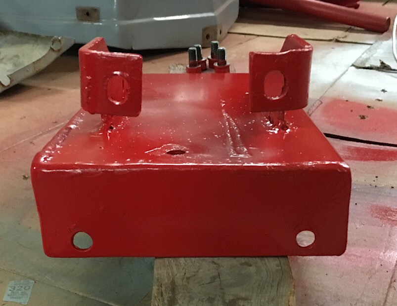

Salut Adrien et merci pour ces infos. Au fil des annonces, j’ai en effet vu des jantes avant sans trous, d’autres avec trois trous (disposés en triangles), et celles à 4 trous, qui semblent être arrivées après les autres. Je crois que j’ai beaucoup de chance d’avoir trouvé des masses qui correspondent à mes jantes pas loin de chez moi.
Mes pneus avant ne sont pas neufs! :mrgreen: Ils étaient sur le tracteur depuis 3 ans lorsque je l’ai acheté. Ils n’ont pas beaucoup servi, donc après nettoyage, brossage et traitement à la « potion magique », ils sont effectivement revenus comme neufs! En revanche, j’ai mis des chambres neuves (6.00 x 16) car les anciennes n’étaient pas de la bonne dimension, de taille différente l’une de l’autre, couvertes de rouille et les valves sur le point de s’arracher.

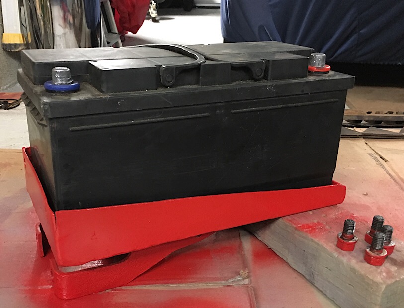

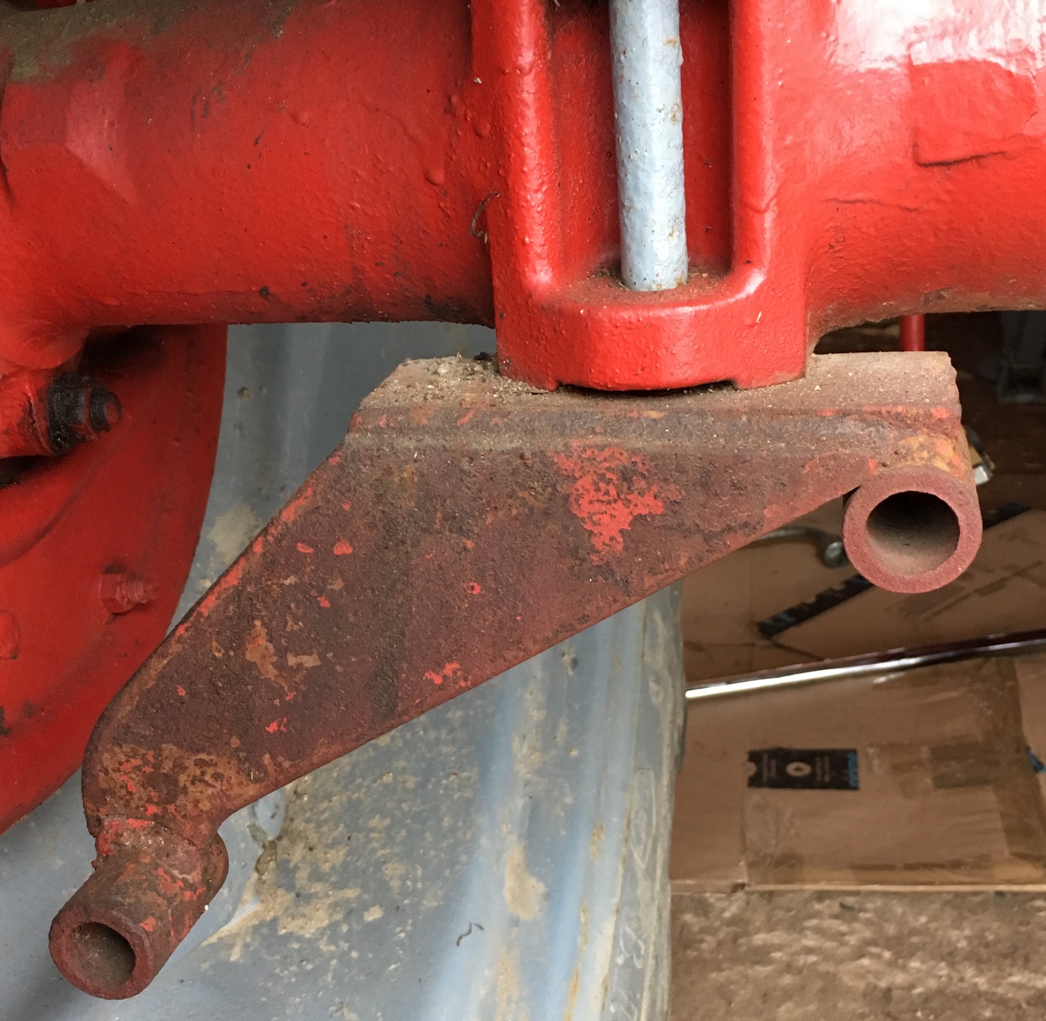

Pour le porte batterie, je ne sais pas car c’est le seul que j’ai vu. En tous cas, il ne m'a pas paru artisanal au premier abord. Plutôt ancien et lourd car la tôle est très épaisse (heureusement!) Je mettrai une photo qui te permettra peut-être confirmer ton impression.
Message par guillaume_69 » 10 Déc 2017, 09:29
Et bien à y regarder de plus près, c’est en effet probablement de la fabrication « maison ». C’est plutôt bien fait (dimensions, etc.) mais les soudures sont assez grossières... En tous cas, c’est du solide!

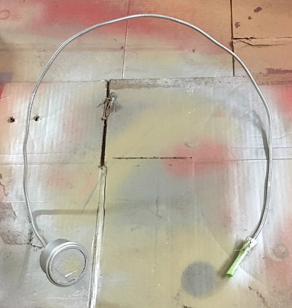

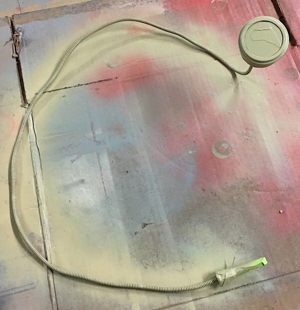

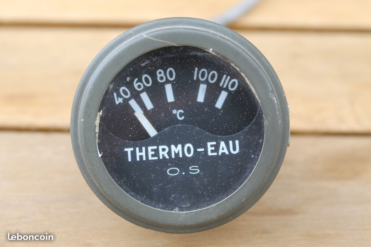

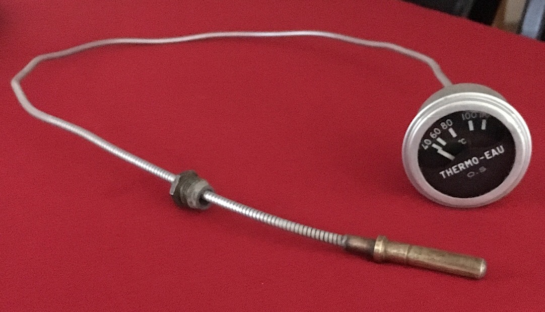

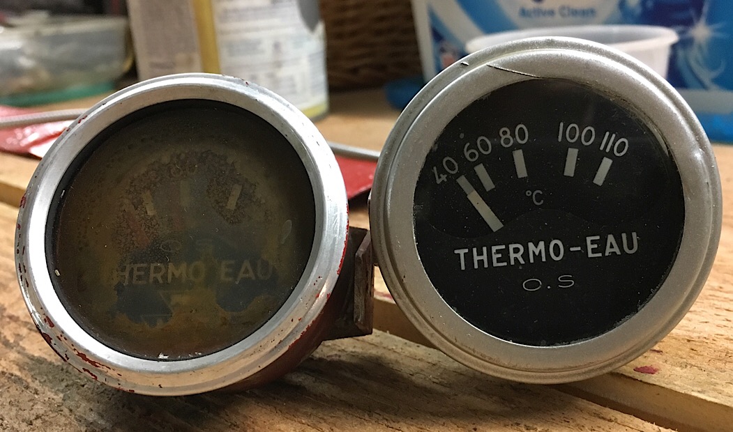

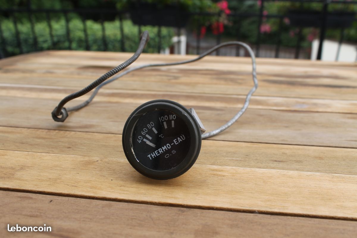

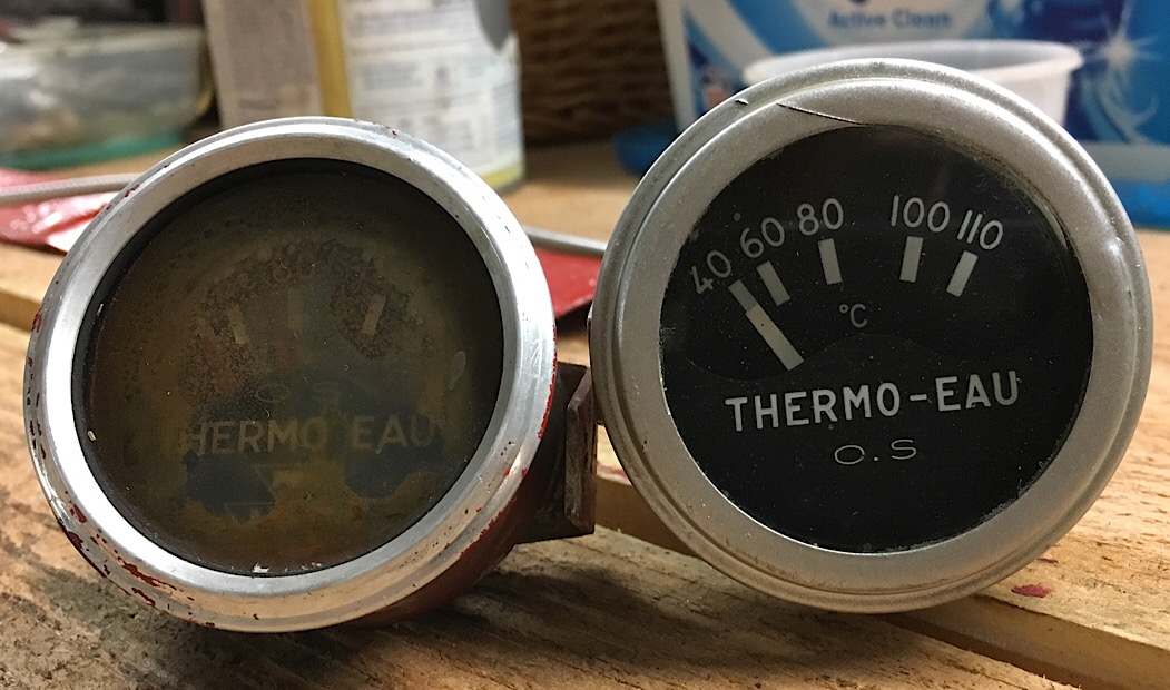

J’ai aussi trouvé un indicateur de température O.S avec tube capillaire pour un très bon prix (20€). Il devait être sur une jeep ou un truc comme ça. Petit nettoyage et mise en peinture pour protection et couleur. Reste plus qu’à remonter tout ça!
Message par Labodatko » 10 Déc 2017, 10:36
Salut Guillaume
Bon travail toujours bien soigné...
On voit que tu as la chance de travailler dans un garage au chaud, le temps ne t'arrête pas contrairement à moi.
Pourquoi ne pas faire quelques petit trous au fond du support batterie pour éviter les rétentions d'eau à l'avenir?

Message par guillaume_69 » 10 Déc 2017, 10:41

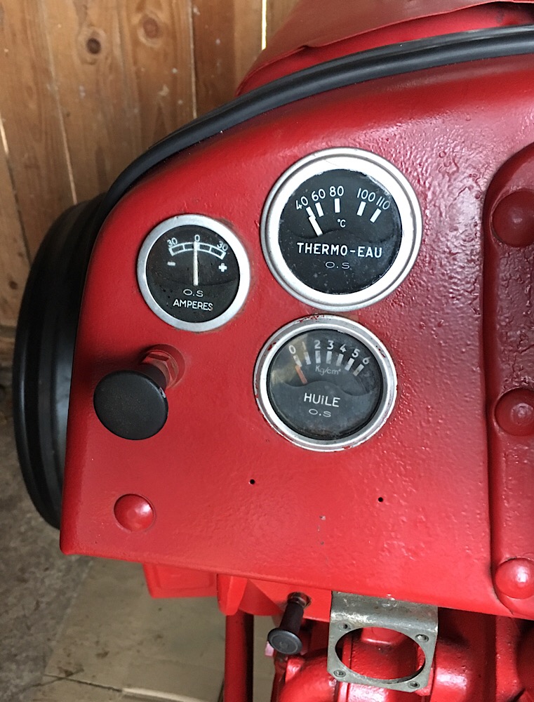

Il y’a pas photo! Ça se ressemble, mais je ne suis pas certain que celui que j’ai trouvé sur le tracteur était d’origine. Le sigle MF me paraît anachronique sur un FF30, non?

Il y a déjà un trou dans le porte batterie, mais je pense que ça manque de pente, pour évacuer correctement. De toute façon, ce tracteur ne prendra plus que très rarement la pluie avec moi.
Message par bruno tacq » 10 Déc 2017, 10:49
Bonjour Guillaume,
Beau boulot de restauration bravo
C'est vrai que les roues avant on l'aire de sortir de l'usine. yesss
Pour le support de batterie, c'est effectivement une fabrication artisanal (bien faite et solide )
Voici 3 petites photos d'un original
Message par guillaume_69 » 10 Déc 2017, 10:55
Ah oui d’accord, là c’est plus clair. Merci Bruno! mercib

Sinon, le mano de température d’eau est bien dans le ton, je suis vraiment satisfait.

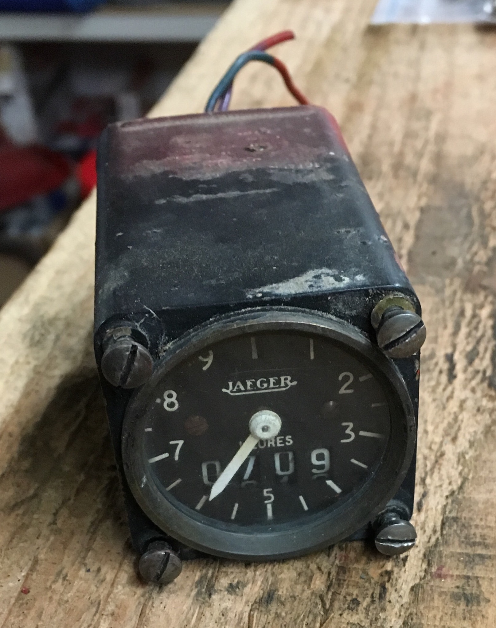

Sais tu a quoi sers le suport en dessous ton tableau de bord , j'ai le même qui ce fixe sur la colonne de direction au même endroit que le suport du compte heures ?
Message par guillaume_69 » 10 Déc 2017, 19:54
Et bien il y avait un compteur horaire à cet endroit. Il ne fonctionnait pas, tout était coupé derrière. Je ne suis pas certain que c’était là d’origine. Je verrai si je le remets ou pas. Pour l’instant, je ne suis pas sûr.

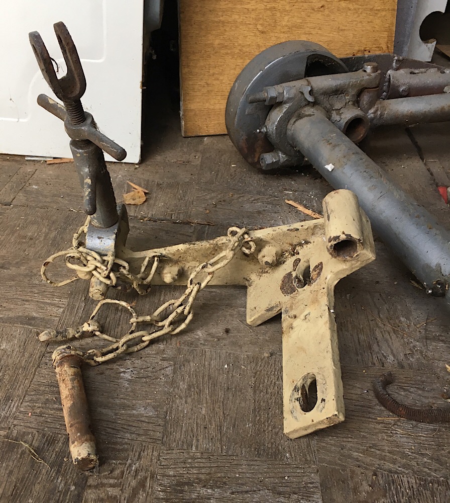

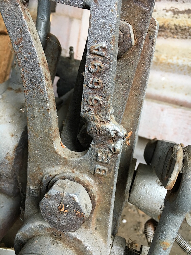

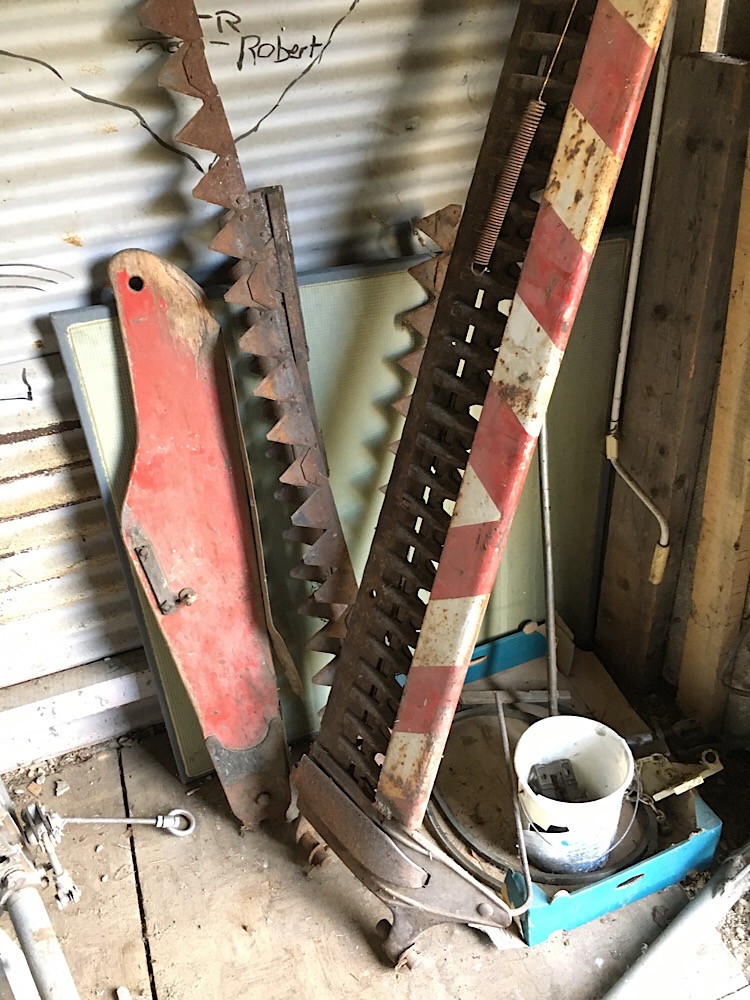

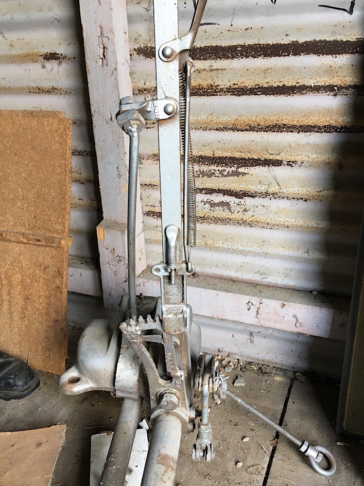

Sur le chemin du retour, je me suis arrêté pour jeter un œil sur ce qui était annoncé comme une faucheuse ventrale MF839 complète démontée d’un TEA20 vendu quelques années auparavant. En fait, je suis tombé sur ce que je crois bien être une Kuhn. Il manque tout le système de fixation sur le tracteur, mais ça, j’ai déjà, car monté sur mon ff30 lorsque je l’ai acheté.
Je mets quelques photos. Vous confirmez qu’il s’agit bien d’une Kuhn?
Message par Labodatko » 17 Déc 2017, 06:42
Y’a pas de doute possible!

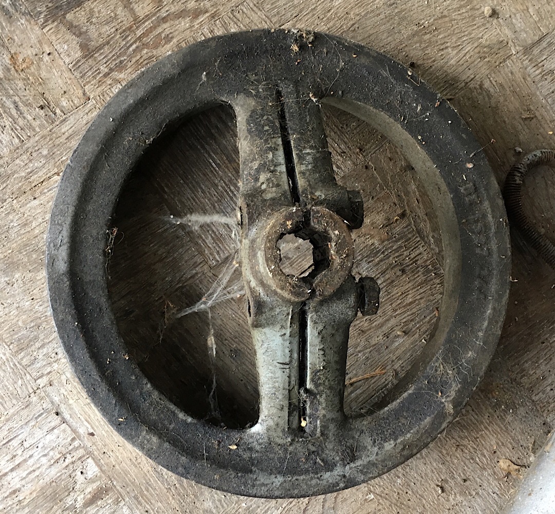

Il y a le support de tension de courroie qu’il te manque sur ton ff30 en plus, à fixer sous la trompette gauche.
Par contre elle est dans un sale état...la crémaillère de réglage inclinaison cassée ressoudée, il manque la transmission de relevage, et j’ai quand même un doute sur la provenance du lamier.
Il faudra que je compare à la mienne.
Il faut bien négocier tout ça si tu achètes
Message par guillaume_69 » 17 Déc 2017, 09:07
Il en veut 150€. Si il ne me la vend pas, elle part à la ferraille. Donc il y a forcément moyen de négocier...
Oui, pour la crémaillère, c’est assez mal réparé. Ça doit pouvoir se reprendre plus proprement, non?
Je suis preneur de l’info pour le lamier, merci Lucien!

Message par guillaume_69 » 17 Déc 2017, 09:17

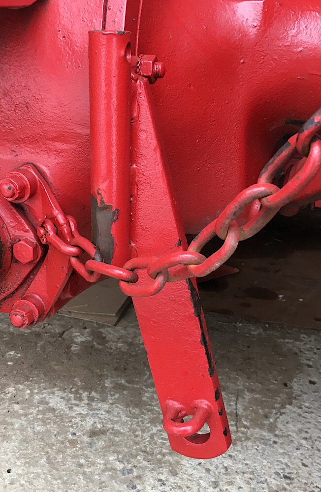

C’est ça le support de tension de courroie ?
Message par Labodatko » 17 Déc 2017, 10:44
Voilà c’est ça!
La pièce peinte couleur beige sur la deuxième photo de ton premier message
Il me semble qu’il te la manquait quand je suis venu
Message par guillaume_69 » 17 Déc 2017, 11:08
Je crois bien qu’il y est! On dirait qu’il y a tout ce qu’il faut pour monter une Kuhn sur mon ff30. yeaaa
Et maintenant que j’y regarde de plus près, il me semble même qu’il y ait un adaptateur sur la pdf, et qu’en l’enlevant, la poulie se montera sur l’arbre d’origine.
