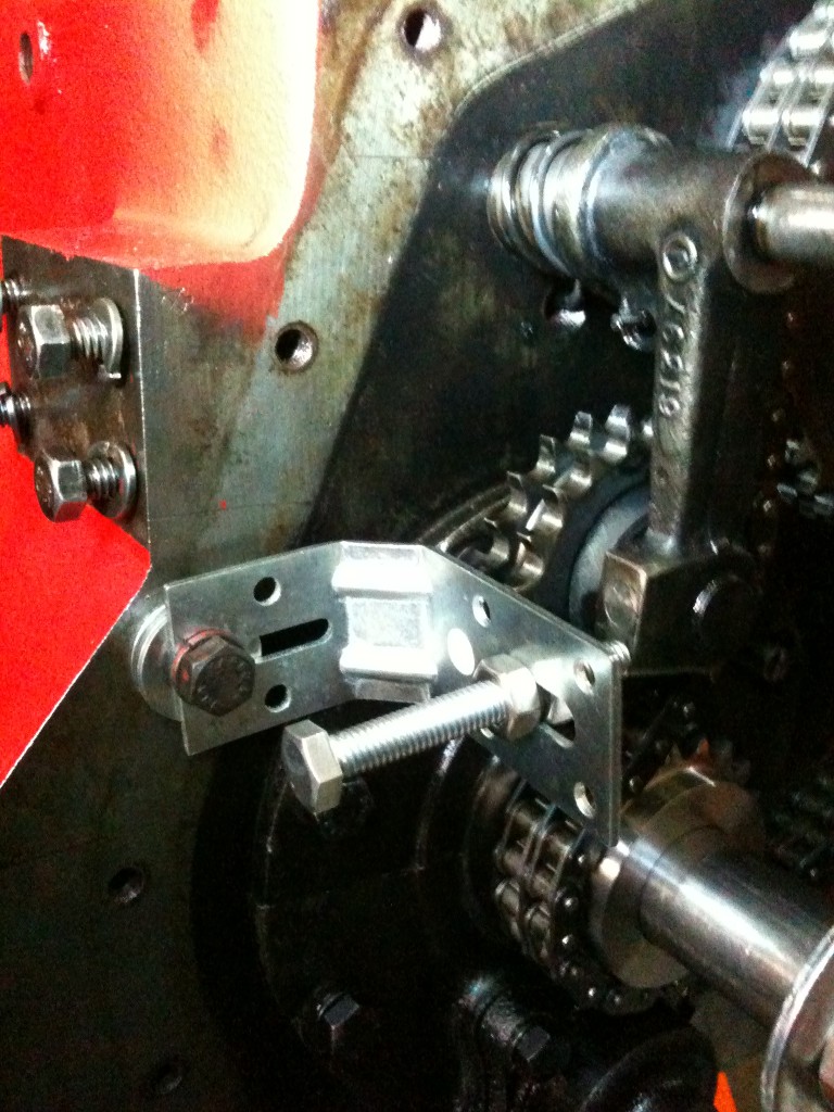

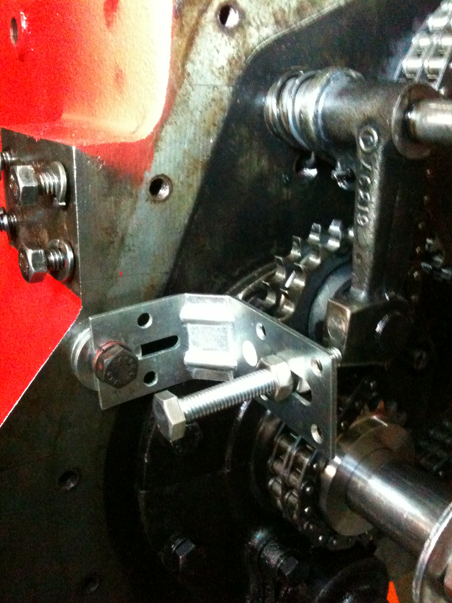

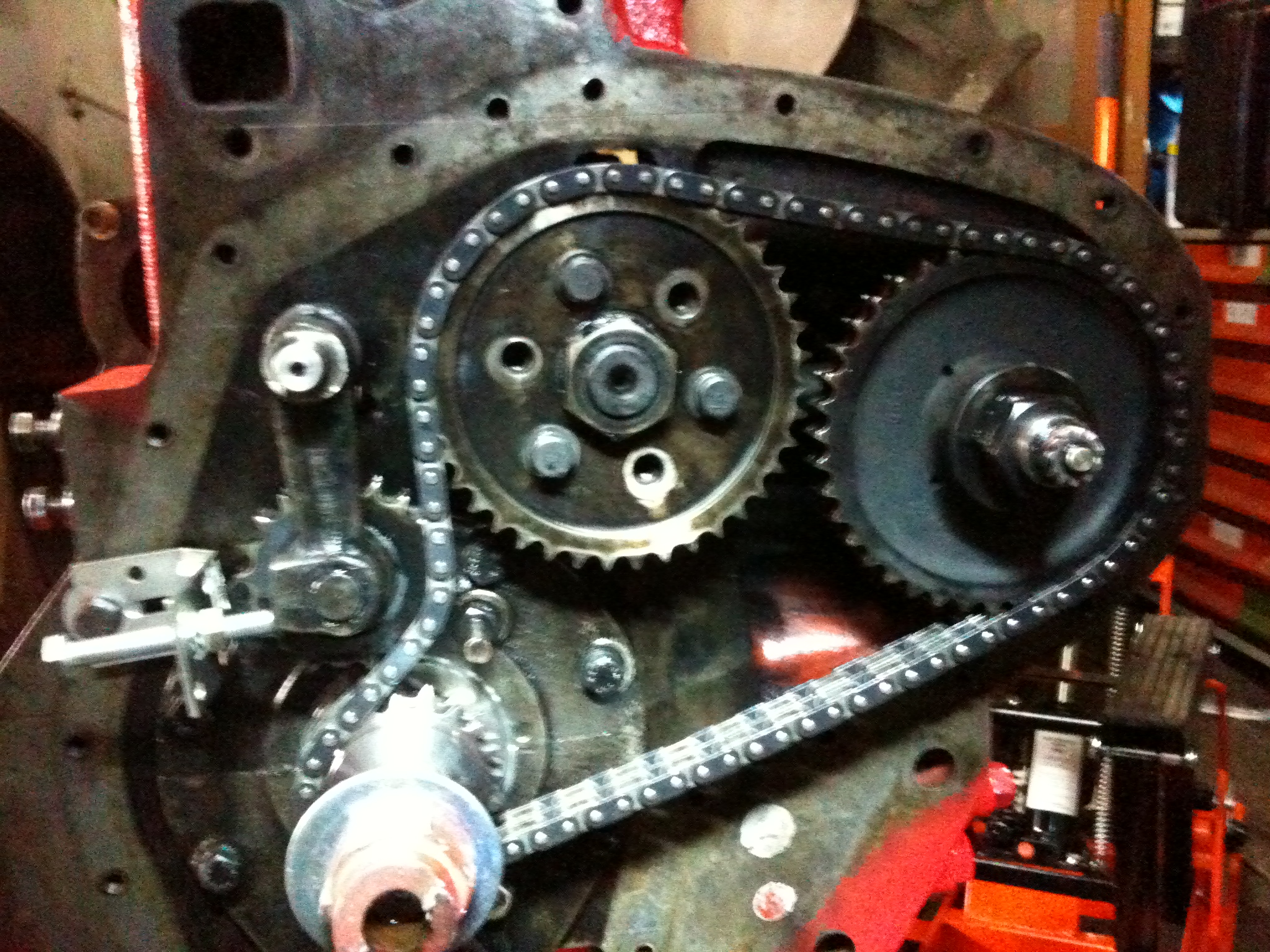

J'avais fait un reportage sur le calage du pompe a injection et restoration de la pompe mais une plantage de PC a perdue les photos et données.... donc pour plus tard. Sinon si on suit le bouquin c'est pas trop difficile.
Il rest un photo de l'outil simple que j'ai fabriqué pour le calage qui ma beaucoup aidé et coute pas cher.
