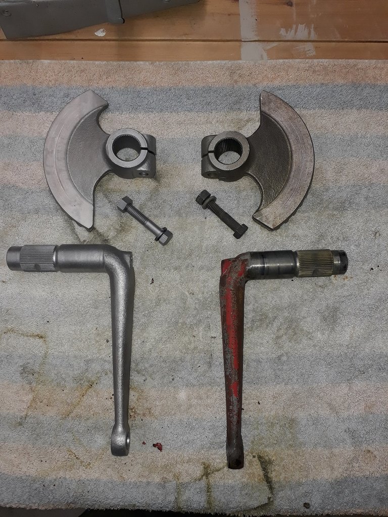

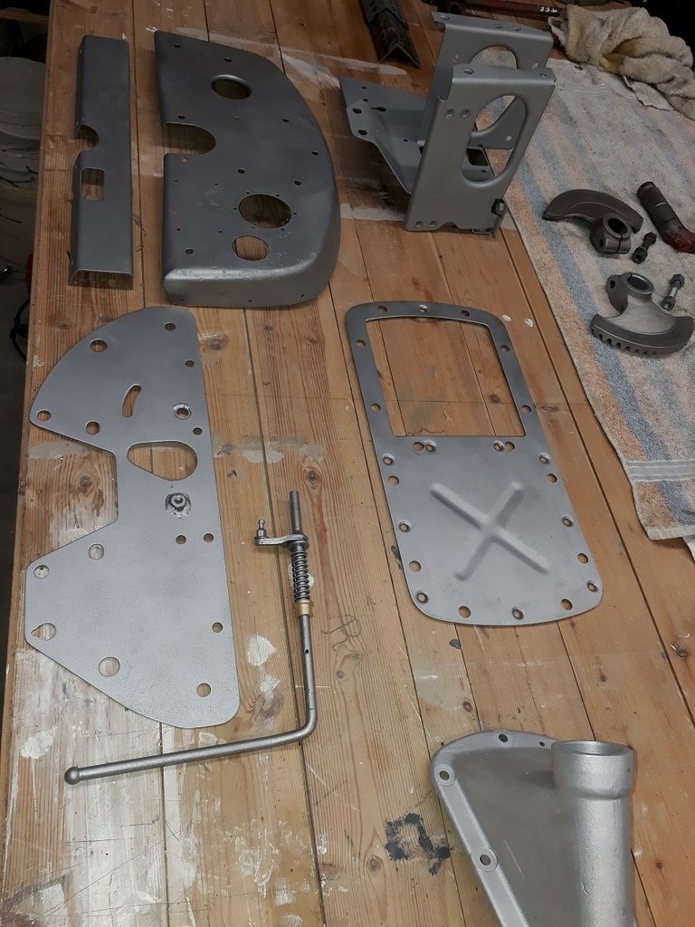

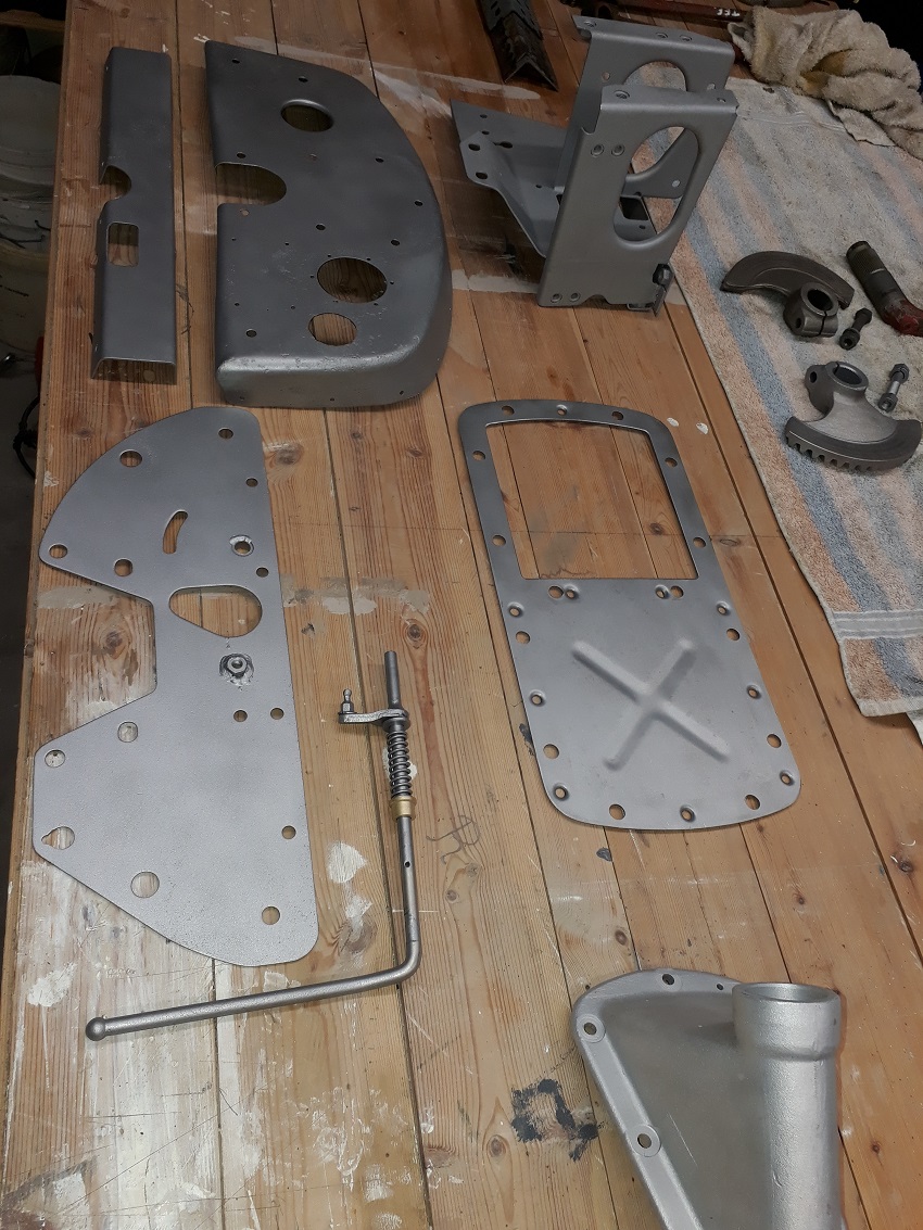

bras de secteur, secteur de direction - avant et après sablage

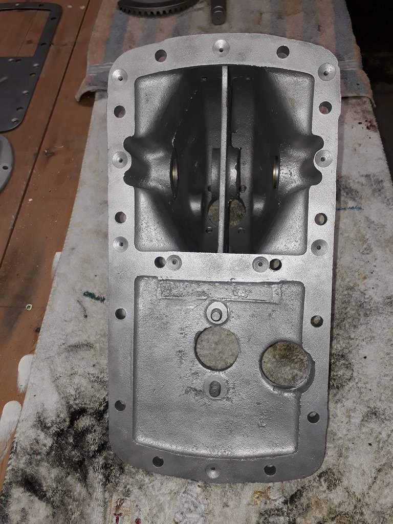

vue de plusieurs pièces après microbillage

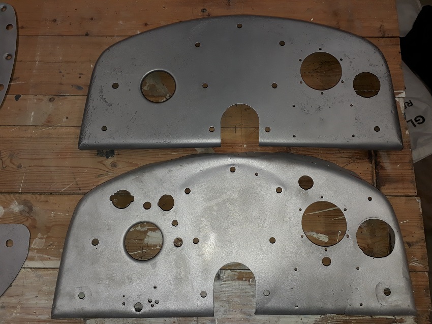

les deux tableaux de bord

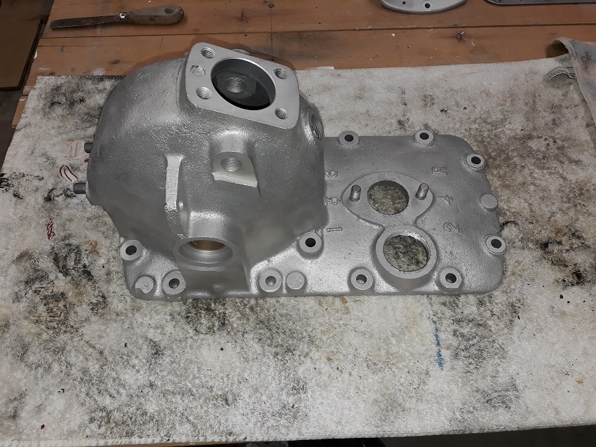

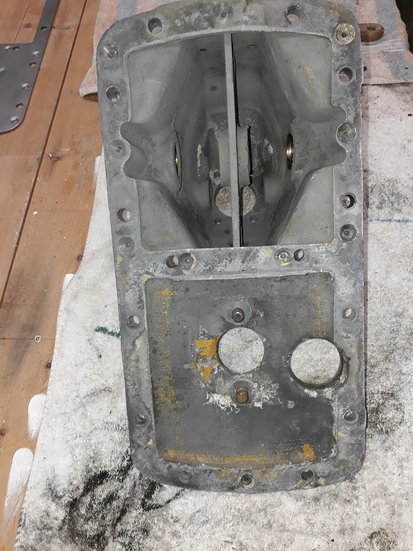

boîtier de direction après dégraissage

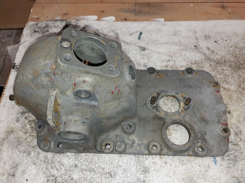

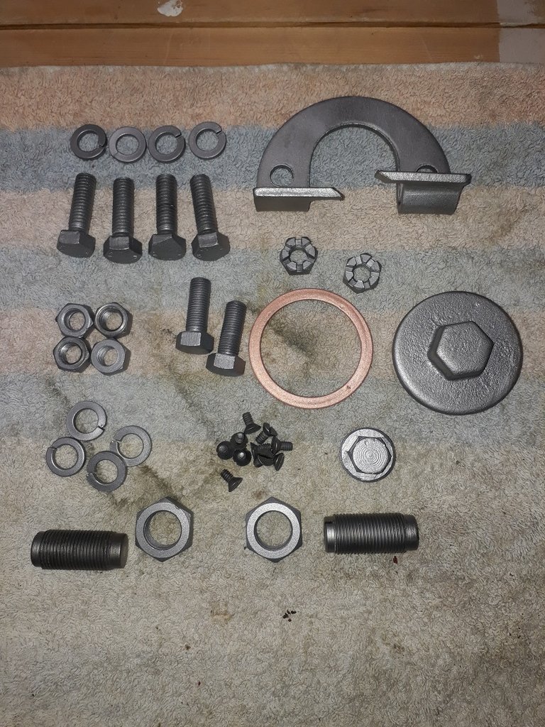

après microbillage

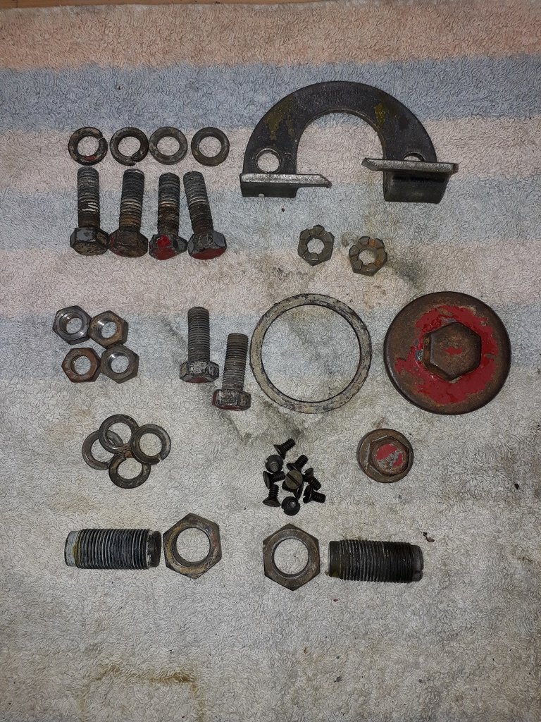

boulonnerie avant
Après
Voila pour aujourd'hui.

Superbe les pièces mises à blanc bravo
J'ai presque le même compresseur en 500L donc je devrais pouvoir faire fonctionner une petite cabine de sablage,
il va falloir étudier ça...
Tu protège les portées de joints et alésages pendant le microbillage ?

Incroyable le résultat après microbillage. Protèges tu les filetages avant passage dans la machine. J'avais entendu parer du système mais le rendu est nickel. Je suppose qu'en plus l'accrochage pour la peinture est amélioré et évite le dégraissage qui peut se révéler limite.
Tout y passe, ton tracteur va couter plus cher qu'un neuf ! mais quand on aime et que l'on prend plaisir on ne compte pas.
Re: Restauration d'un TEF
Message par bruno tacq » 11 Déc 2021, 14:11
mercib pour vos messages.
Alors non, je ne protège pas les portées de joints et alésages, j'utilise des billes de verre pour aluminium et métaux doux qui donne une surface lisse et normalement ne modifie pas les cotes.
Pour les pièces en acier ou tôle, ça sera plus avec un granulat de verre, plus mordent et laisse une surface légèrement rugueuse.
Pour les filets, je ne les protèges pas non plus, je les repasse avec une brosse métallique sur une foreuse et à la soufflette comme tous le reste.
Le dégraissage finale n'est presque plus nécessaire.
il est vrai que le tracteur va me coûter plus cher que sa valeur du marcher actuel.
Mais je fais ça aussi par passion et hobby.
