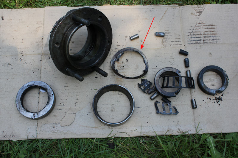

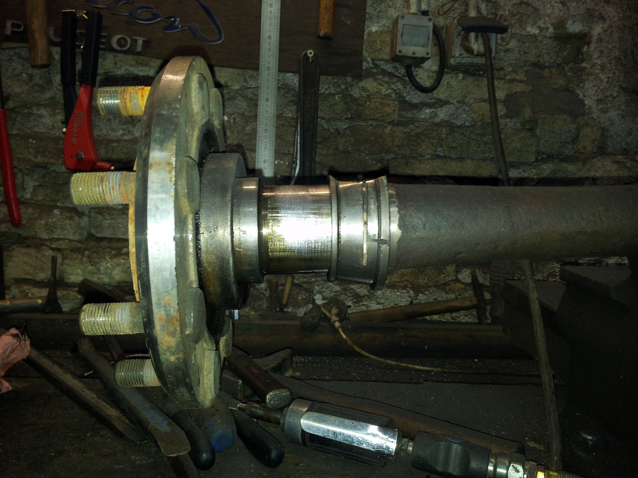

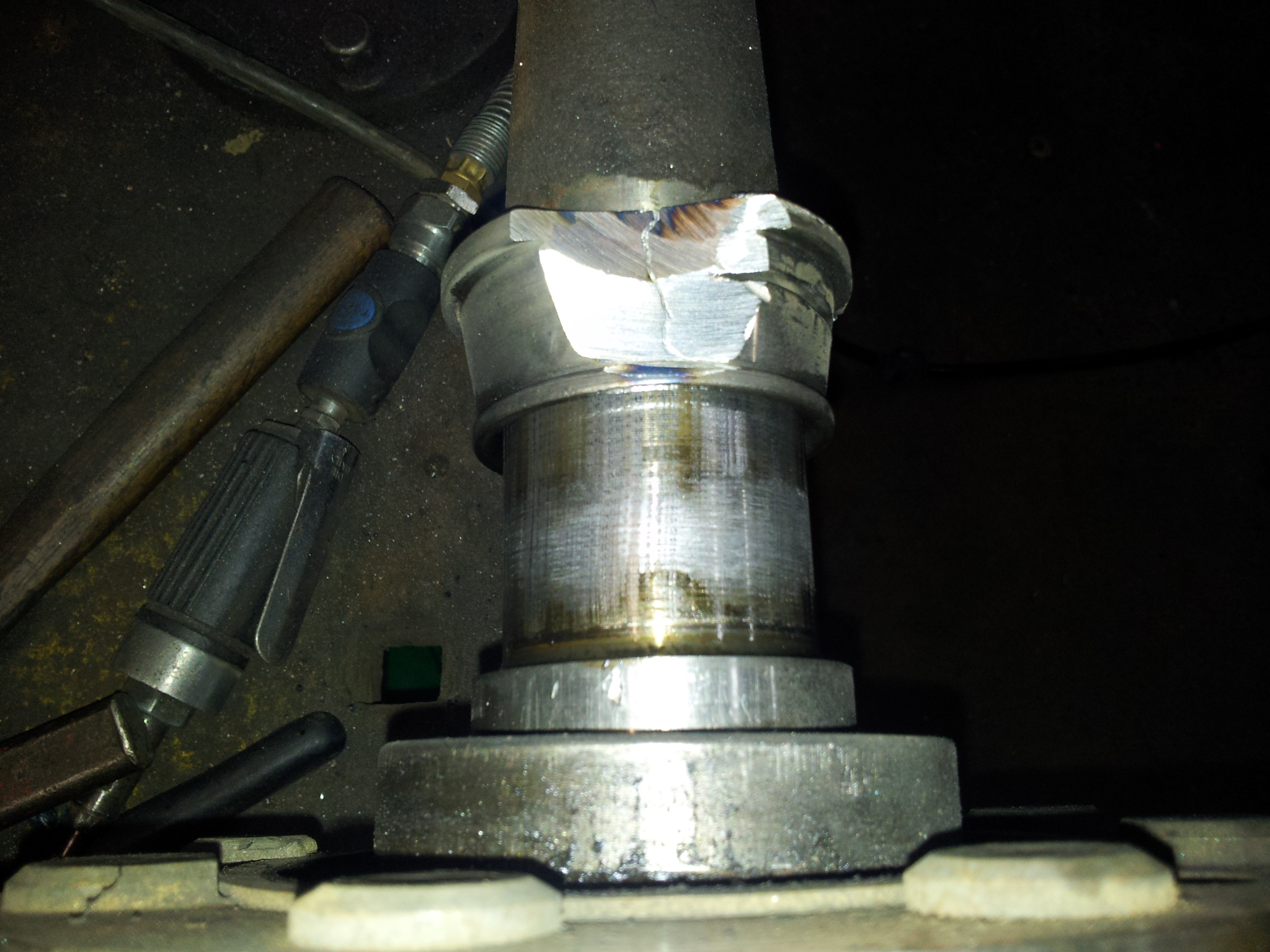

Boujour a tous demontage des roulement de demi arbre arriere jorai une petite question a quoi serve la cale derier la cage du roulement conique parceque elle on soufer o demontage
tanguy
Message(s) : 50
Localisation : Nièvre
Re: Un de plus ...
Message par Alan 202 » 27 Déc 2012, 10:04
La même que sur la photo ci-dessous :?:
Si c'est cette cale, nous en discutons page 22 de "restauration du Pépère"
http://jdatain.free.fr/forum/viewtopic.php?f=41&t=6142&start=420

Bonsoir alan202 oui je parle bien de cele la et je voi que tu en na trouver des neuves merci

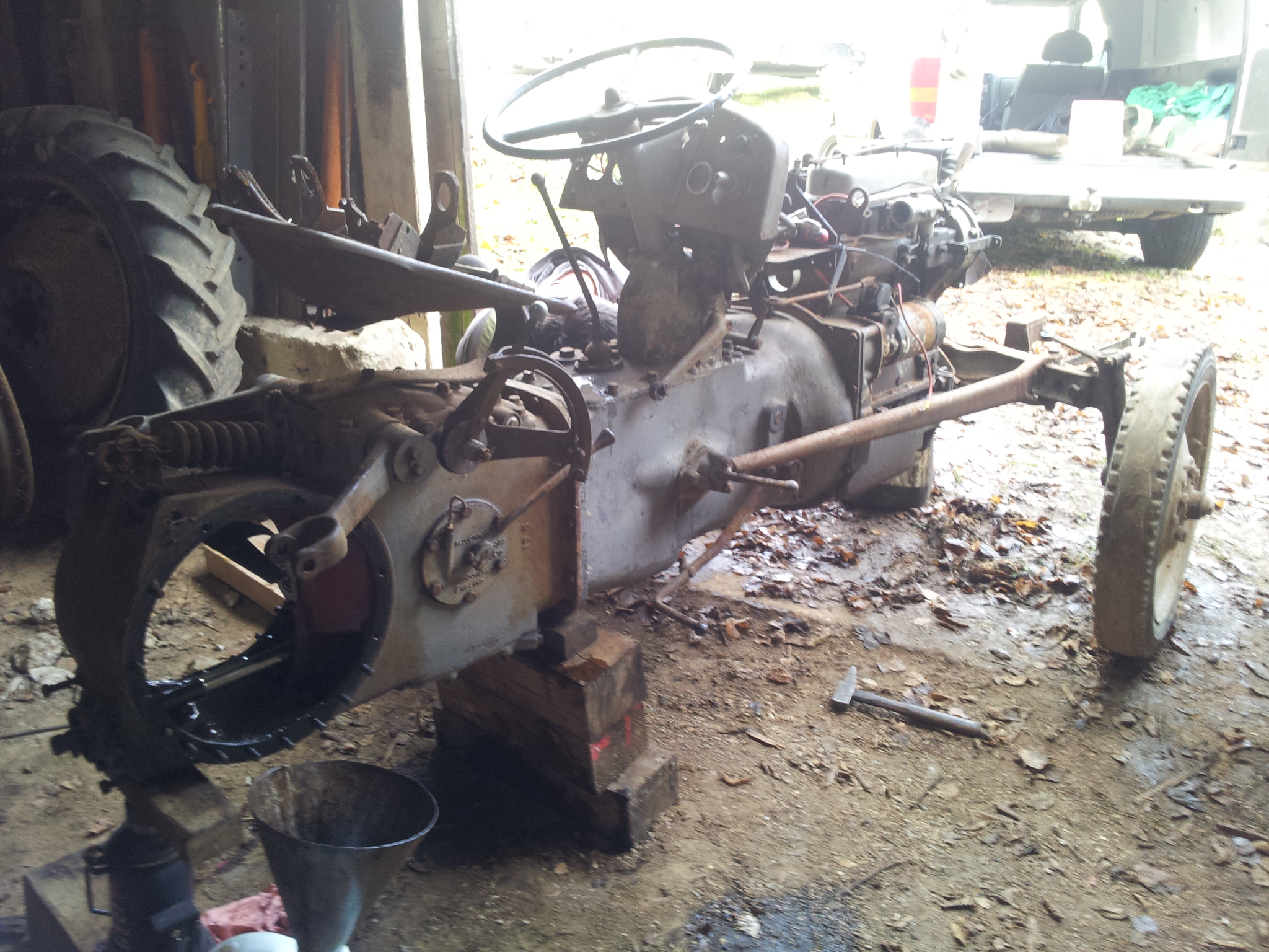

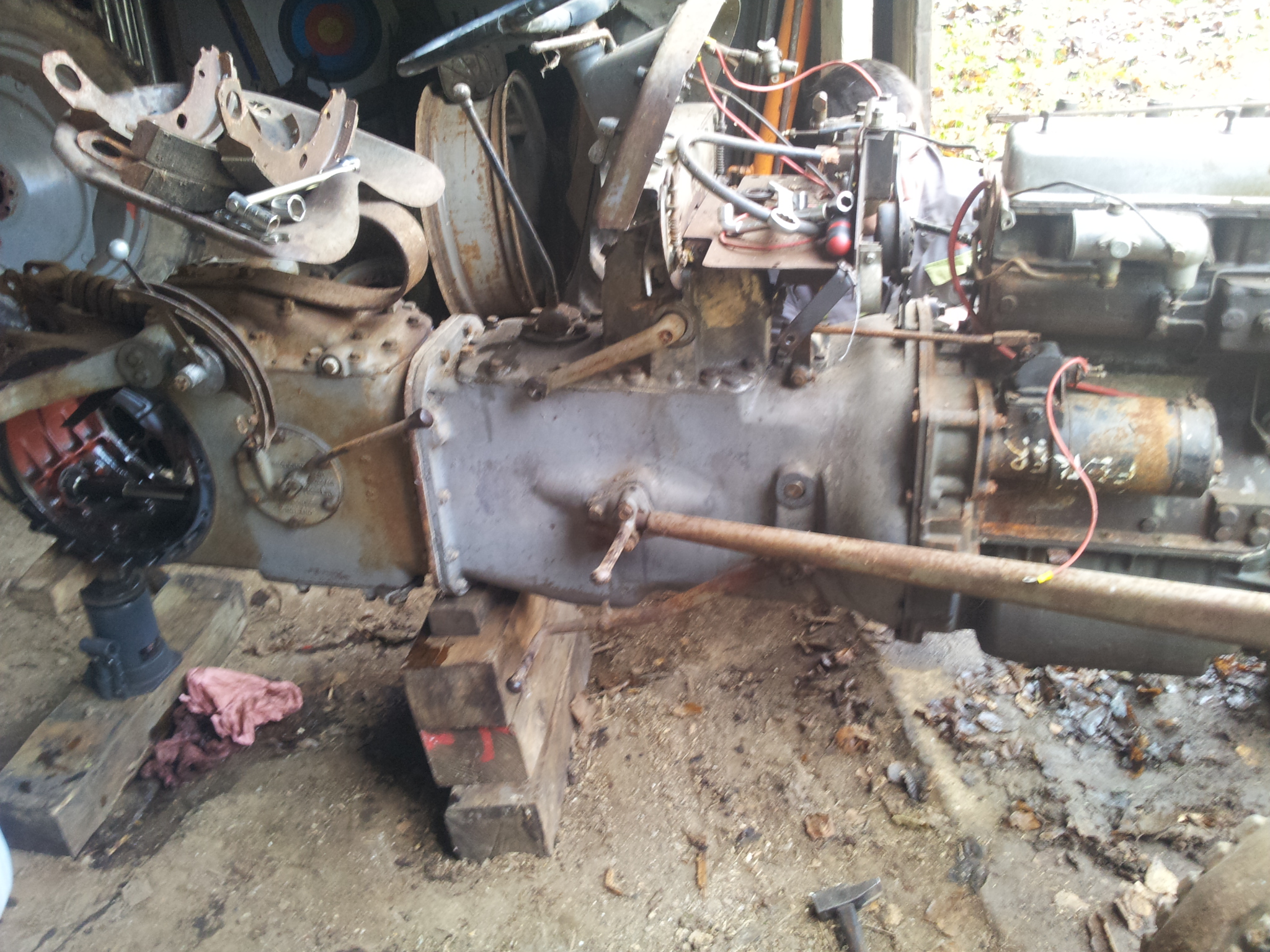

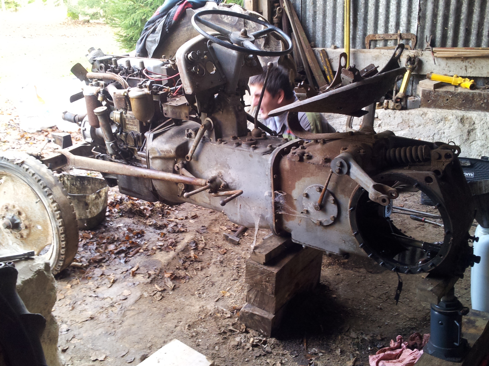

Message par tanguy » 29 Déc 2012, 19:08

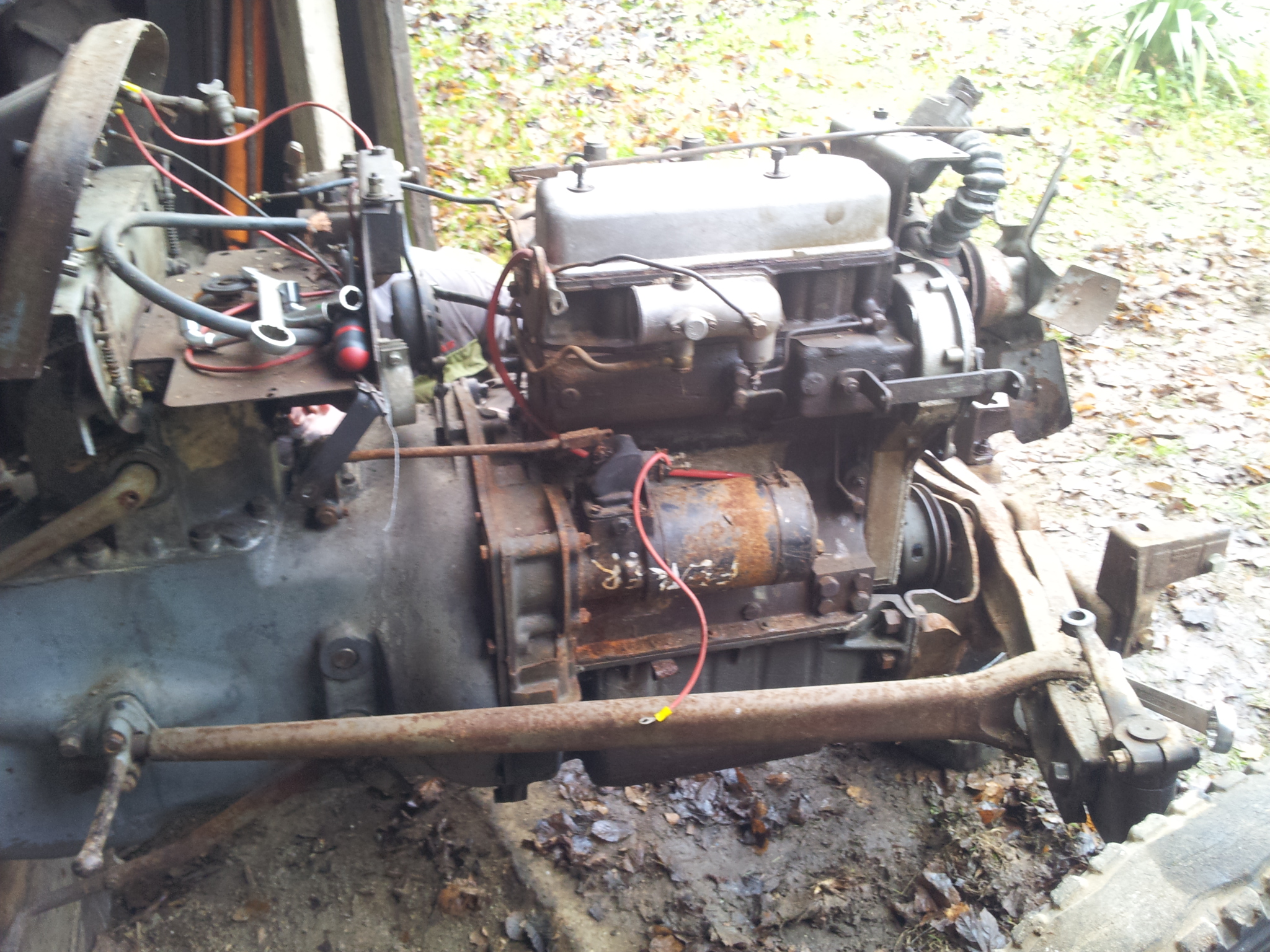

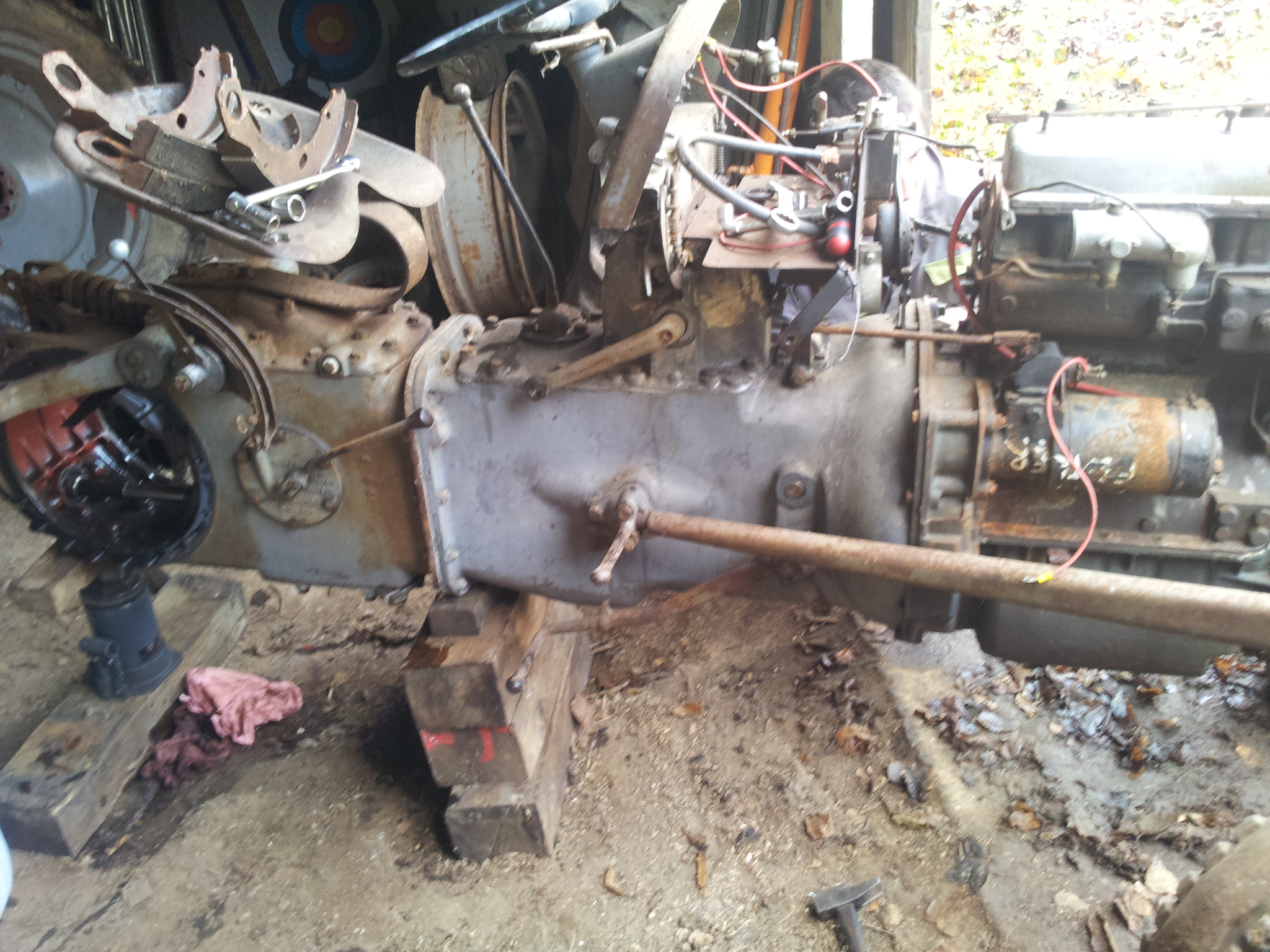

Bonjour a tous voila jai ramener encor a tea 20 avec un reducteur

Message par Alan 202 » 29 Déc 2012, 20:19
tanguy a écrit:jai ramener encor a tea 20 avec un reducteur
Tu es tombé sur un nid :lol:
Celui-ci est apparemment équipé d'un Perkins P3
Re: Un de plus ...
Message par tanguy » 30 Déc 2012, 00:43
Pk je suis tomber sur un nid oui c'est bien un perkins ça resemble a un sacrer bricolage et on est surment passer pas loing de chez toi alan jai traversai l'yonne je suis aler le chercher dans le 51 aujourduit .

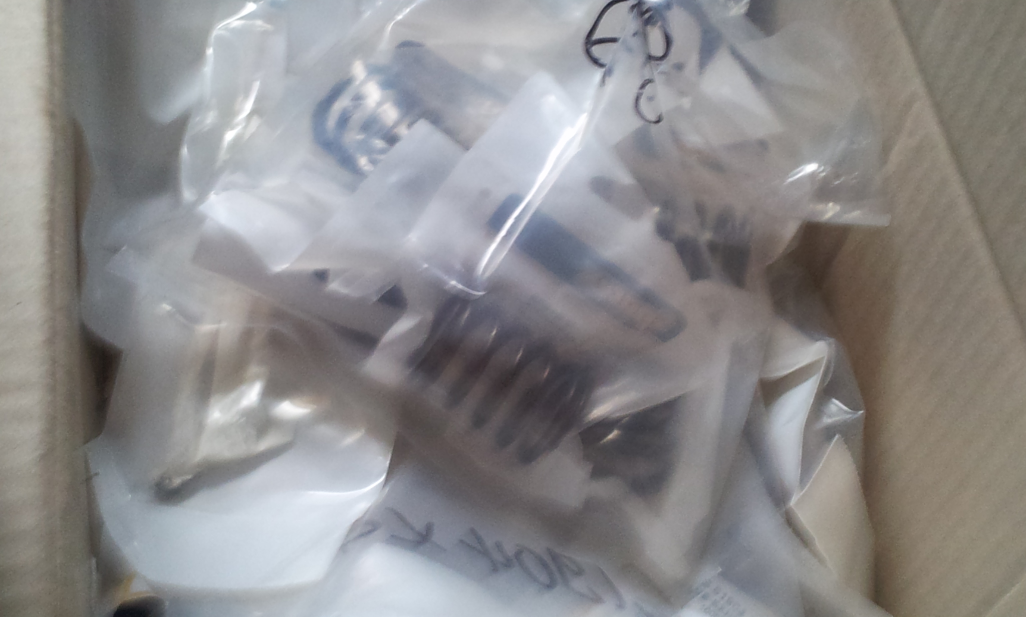

Message par tanguy » 13 Fév 2013, 13:32

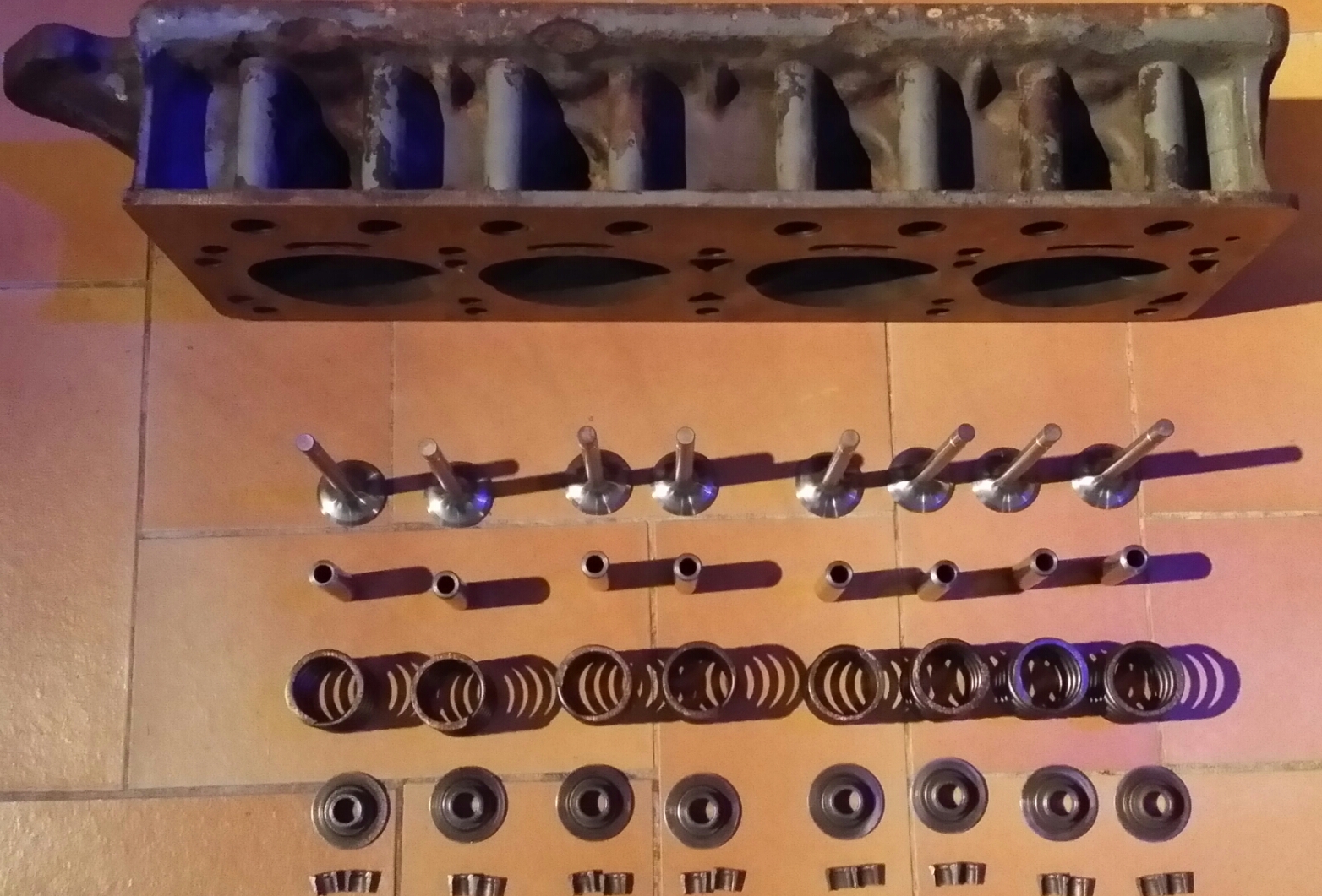

Bonjour a tous voici quelle piece
Soupape guide et resort
Cylindre
