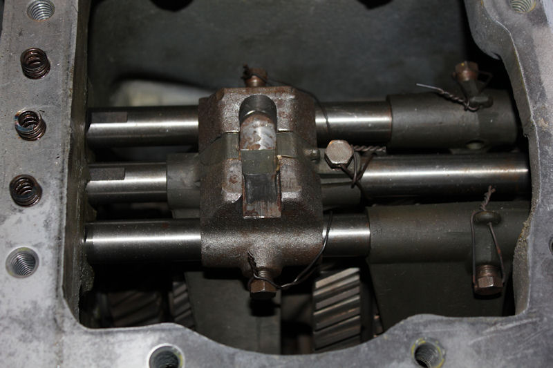

Enfin, y'aurait-il,sur le forum, une belle boite de vitesse en photo svp? (je n'ai trouvé que l'éclaté de l'étude technique) respect

Message par Alan 202 » 14 Mai 2013, 22:01
Tu as deux petites vue de dessus de la boite page 25 "Restauration du Pépère"
Par contre la boite était désolidarisée du pont et du moteur lors du nettoyage, posée sur un gros rondin c'est parfait pour la secouer

Message par Alan 202 » 16 Mai 2013, 20:38
Une autre photo de la boite
