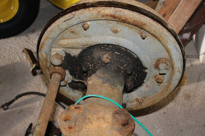

les freins sont ils facile a changer ? car la c'est des ralentisseurs et je viens de me faire un fossé mdrr mdrr

Message par Alan 202 » 29 Août 2013, 11:22
Pas de trace d'huile extérieure sur moyeux ?
Démonte les tambours et regarde si pas d'huile venant du pont sur tes garnitures, si pas graisseuse et pas trop usées un réglage s'impose
Si usées, Facile à changer ( avec les bonnes pièces et les bons outils :!: mdrr )

Message par webmaster » 29 Août 2013, 12:17
....et des petits doigts tres muscles quand meme !! :P
