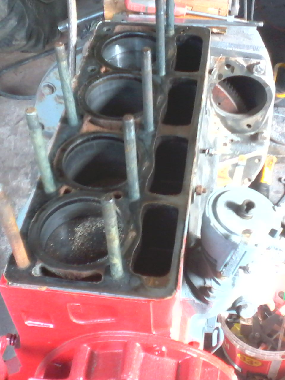

merci Arnaud j'ai envoyé un MP à tef20,aujourd'hui je vais vidangé l'huile moteur qui est un diamètre85 pour démonté les pistons et voir la segmentations avant de commandé les pièces.

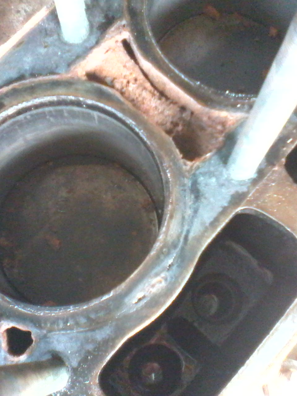

en déculassant j'ai trouvé bizarre entre les deux chmises du milieu toute cette rouille et les trous est ce un passage d'eau ou est ce normal

Demande a des meilleurs que moi mais oui c est les passages d eau mais a mon avis avant de netoyer , bloquer les chemises car si elles bougent tu es dans le caca! Moi je fais avec des grosses douilles de 30 et tu visses par dessus

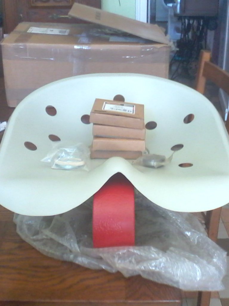

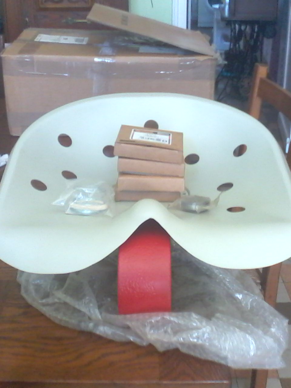

Bonjour merci Arnaud je viens de recevoir mes segments,roulement de direction et mon siège

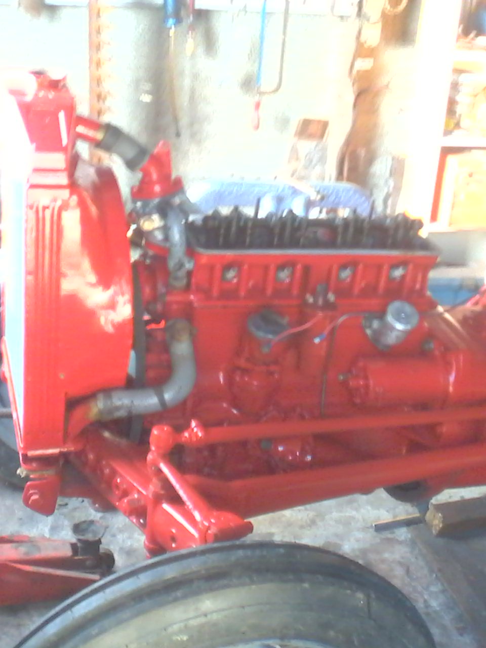

Message par lionel62 » 03 Mai 2015, 19:41
bonsoir à tous voilà il est remonté et je l'ai mis en route hier après deux jours de recherche car j'avais mal serrer les tubulures donc appel d'air

Message par labulle » 04 Mai 2015, 17:43
Bravo belle restauration, et ça tourne en +

Re: rénovation Ferguson tea 20 acheté en janvier
Message par lionel62 » 04 Mai 2015, 18:24
salut Labulle
Oui il tourne même bien et j'ai embrayer et passer la première aucun brun de butée
il n'est pas encore fini reste la carrosserie et roues ar
a+lionel

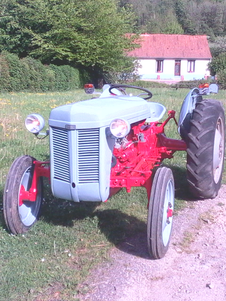

Message par lionel62 » 02 Juin 2015, 10:49
voilà il est fini
Message par Fabrice ff30 » 02 Juin 2015, 14:30
Super rénovation. Il est classe et tu n as pas trainé!!!!
