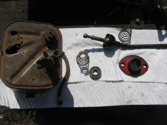

Mon levier de vitesse a une belle fissure à son embase. De plus le petit axe liant le levier à son socle à tendance à sortir et sa sortie n'est pas bloquée par la cloche d'embase.
Sinon, il est en bon état. Les diverses pièces ne sont pas rouillées . Le ressort est comme neuf.
Alors je démonte le levier de TEF que j'avais sous le coude: De la rouille partout. Le ressort a perdu des cm, tout est rouillé, grippé, bien fatigué. Mais on garde espoir. Au pire, j'ai le levier de FF30DS qui est en bon état sauf jeu excessif du à l'usure +++. Le réservoir auxiliaire: je commence à le nettoyer avant de voir que le fond a pourri et qu'il est à refaire. Les parois ont l'air OK au premier abord. Le roulement pilote. Pour une fois qu'un roulement vient sans faire des misères sur ce tracteur: Massette, douille au diamètre de la bague extérieure et hop il est sorti. Je savais qu'il était bien grippé, donc que le changement était nécessaire.
Mais là, dernière inspection de la boite et hop encore une belle embuche....une soudure a sauté sur la tringlerie reliée au bouton débloquant la position du démarrage au levier. Bon ben là faut l'extraire. blll blll
Crac !
Je pense que s'il se défait de l'axe, la tringlerie devient démontable.
Pour moi, les éléments de la tringlerie sont soudés ensemble. Donc en soi c'est indémontable. Un petit coup d'oeil montre que le bouton jaune est monté sur l'axe et est bloqué par une clavette. Donc, il faut (à mon avis) que cette clavette vienne pour libérer le bouton de l'axe. N'ayant pas sous le coude de chasse goupille, je prends un clou de diamètre adéquat, une paire de pinces et une massette. Je l'insère dans le trou et je tape généreusement. Plusieurs tentatives...et ca ne vient même pas... Le clou se tord.

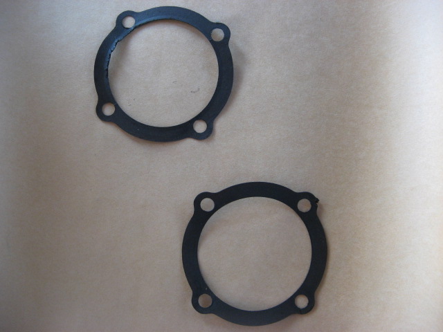

Par contre, j'ai une question pour le remontage. Elle concerne l'épaisseur des joints papiers des supports de fonderie des bagues extérieures de roulement coté embrayage.
Ils sont bien sur à refaire et seraient indisponibles en neuf. Or, leur épaisseur est semble-il prédominante pour la précharge des roulements.
viewtopic.php?f=54&t=2262&p=18607&hilit=joint+arbre+entrée+boite#p18607
D'après Mathieu, il faudrait soit remonter avec soit de la loctite, soit du papier joint de faible épaisseur pour préserver la précharge . Nous avons mesuré au pied à coulisse l'épaisseur des joints démontés du tracteur: nous trouvons 0.4 mm. En neuf, nous avons du papier à joints de 0.5 mm et de 0.2mm. Lequel remonter ? Le 0.5 en sachant qu'il s'écraserait au serrage pour plus ou moins retomber dans la cote d'origine ?? ou le 0.2 qui préservera voire accentuera la précharge. :?: :?:

Message par Fabrice ff30 » 31 Août 2016, 07:12
Bonjour Adrien
Bon....... tu fais un petit mélange entre les joints papiers, les cales, et les conseils de monte à loctite
je commence par la loctite, le pourquoi:
on monte une cage de roulement à la loctite, lorsque l’alésage du logement de la cage, (le trou dans la boite) n'est pas ou n'est plus dans les "cotes" de règles de montage permettant le bon serrage de celle-ci dans son logement.
concernant charge, précharge dont tu parles.
on parle de précharge (ou charge négative), lorsque l'on enlève du jeu fonctionnel au roulement , on obtient donc ainsi une plus grande rigidité axiale de l'ensemble en mouvement.
la charge, c'est le jeu fonctionnel nominal, et l'on peut en rajouter bien sur, en logeant des cales d'épaisseur entre le porte cage et le carter.
ensuite, pour les joints, oui, il faut se rapprocher de l’épaisseur de ceux d'origine.
Pour finir, un roulement est fabriqué, en fonction de cotes fonctionnelles à respecter, et sont donc contrôlés avant la vente (normalement.... mdr!!!). donc dans l'absolu, et je ne pense pas que ce soit nécessaire de contrôler chaque jeu (on va faire confiance aux fabricants de roulements), puisque d'origine, seul un endroit dans la boite est assemblé avec des cales d'épaisseur.
Il faudrait d'ailleurs connaitre le jeu longitudinal à avoir pour cet empilement de roulements, car dans ce cas précis, c est sur la lignée d'entrée de boite, là où 3 roulements se suivent dont le fameux qui porte dans l'arbre d'entrée.
je ne connais pas le jeu nécessaire, il faudrait faire des recherches plus précises, pour savoir si tu dois ainsi rajouter ou enlever des cales à cet endroit, pour justement être dans la tolérance d'origine, qui peut être positive ou négative, mais je ne peux l'affirmer, car je n'ai pas cette cote sous la main à te donner.
j'espere ne pas t'avoir perdu en chemin mdrr

Message par Adrien 33 » 31 Août 2016, 16:44
Salut Fabrice.
Merci pour ta réponse détaillée :) Tu ne m'as pas perdu en chemin
Bon, pour le papier joint je prends le 0.5mm. En s'écrasant il s'approchera de l'épaisseur du joint d'origine.
Les roulements neufs que je remonte sont absolument identiques par rapport à ceux que j'ai enlevés. (Timken 25877 pour la bague intérieure et la cage /Timken 25820 pour la bague extérieure -Timken 15385 pour la bague intérieure et la cage du petit roulement). Est-ce mécaniquement acceptable si je remonte les cales comme je les ai trouvées ?

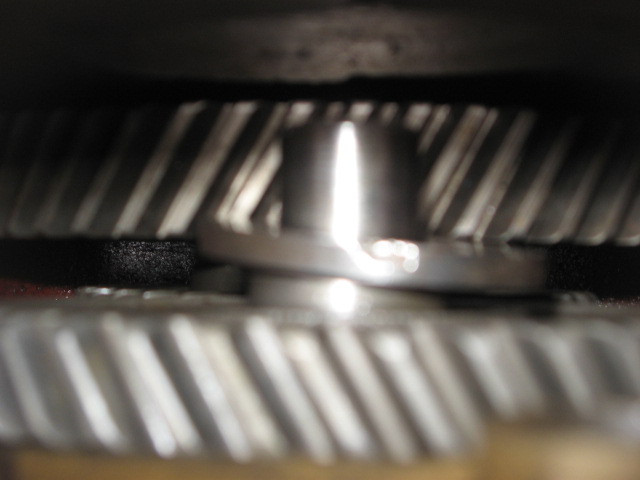

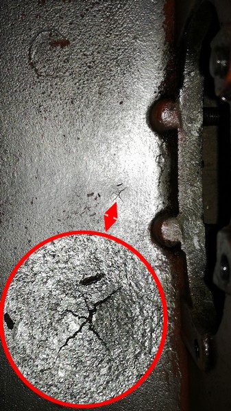

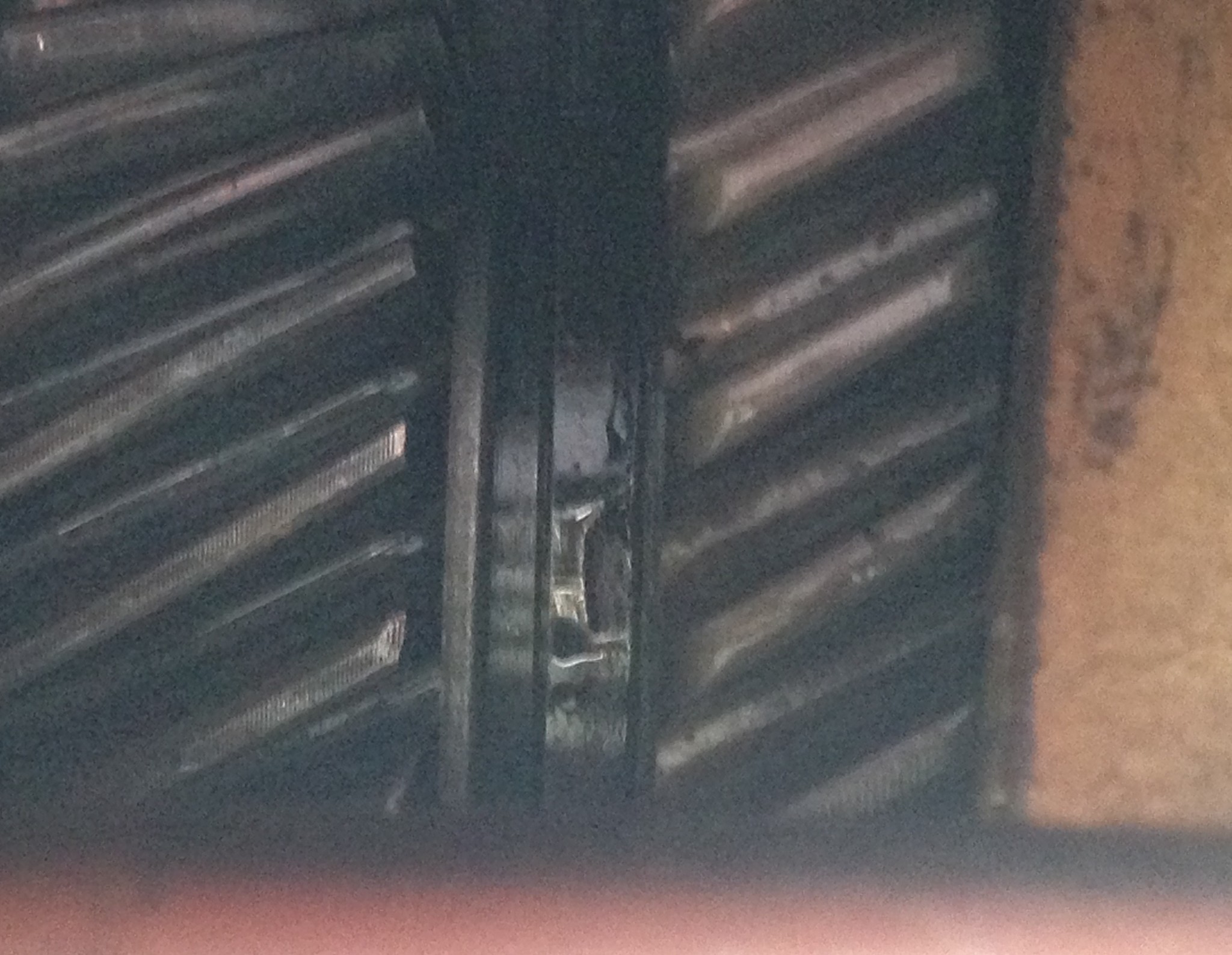

Tout se passait pour le mieux quand je me suis rendu compte que j'avais monté la fourchette de 3ème/4ème à l'envers. Il fallait donc que je ressorte le roulement monté en force pour rectifier la situation. Et bien sur il n'y a pas de place pour bosser dans cette boite. Je passe le décolle roulement pour le sortir, mais le petit extracteur ne passe pas. Donc faut faire appui avec un burin sur la bague intérieure du roulement et sur une entretoise. et là CRAC, une écaille de 1mm d'épaisseur se détache de l'entretoise. Là, je suis au remontage.
Voilà ma couillonnade. P***** je m'en veux vraiment d'avoir commis cette erreur.

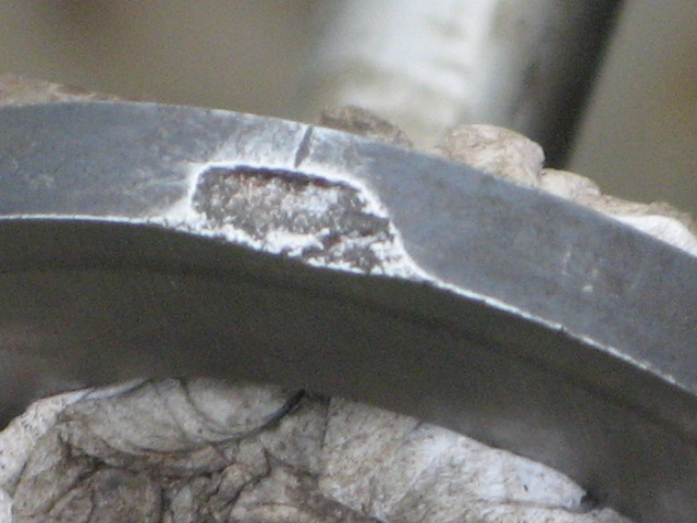

Sous l'écaillure, il y a deux microfissures que l'on sent à peine avec l'ongle, et qui sont à peine visibles. Elles sont parallèles à l'écaillure et doivent être signe de l'écrasement de matière.
Pour moi cette entretoise est surtout sollicitée en compression entre le pignon et le petit roulement conique.
Elle pourrait encore résister selon vous ou elle est morte ? Et si elle résiste, y-a t-il risque qu'une partie se décroche et parte dans les pignons ??
Bonne journée .

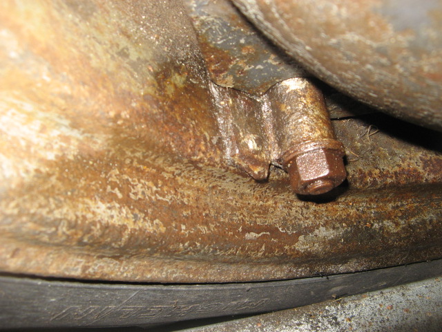

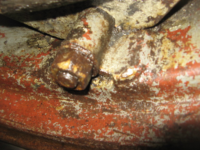

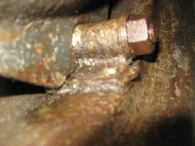

Je n'ai pas vraiment avancé sur le tracteur, mais j'ai fait un peu de nettoyage sur les roues arrière. En plus d’être multicolores (Bleu sombre, gris souris, gris champagne et rouge apprêt), elles sont dépareillées, pas au niveau des pneus ( 2 Michelin Bibagrip ayant au moins 20 ans de différence d'age) mais au niveau des jantes. Sur l'une, les fixations des flasques sont soudées. Sur l'autre elles sont rivetées.
Roue arrière droite- Fixations soudées
Roue arrière gauche- Fixations rivetées 1
Roue arrière gauche- Fixations rivetées 2
La jante avec les supports soudés a l'air d’être saine. Par contre il y a pas mal de rouille entre le bord et le pneu pour la jante à rivets.
Bizarre, non ??
PS : Pour l'entretoise de la boite, je pense la remonter en l'état. Au vu de la taille de la pièce, et de la surface/profondeur de l'impact, je pense qu'elle peut encore durer.

jantes anglaise et jantes française, pour une même année, en France elles étaient soudées alors qu en Angleterre, on trouve encore des jantes à rivets sur les FE35 de 56 par exemple.
il y a du y avoir un changement lors de la vie du tracteur...

Message par Adrien 33 » 20 Nov 2016, 14:19
Salut Fabrice
Merci du renseignement. L'avenir nous dira si je conserve cette jante ou si je la remplace.
Personnellement, ça ne me dérange pas. Ça fait partie de la vie du tracteur.
Mes jantes avant sont aussi dépareillées. Elles sont toutes les deux ajourées et ont des crans pour fixer les caches-moyeux (Normal pour un FF30DE) mais seule l'une a des trous pour tenir d'éventuelles masses d'alourdissement.
Si cette jante inconnue est de même provenance que la roue arrière "à rivets", je dis que le tracteur donneur était un TEC Coventry.

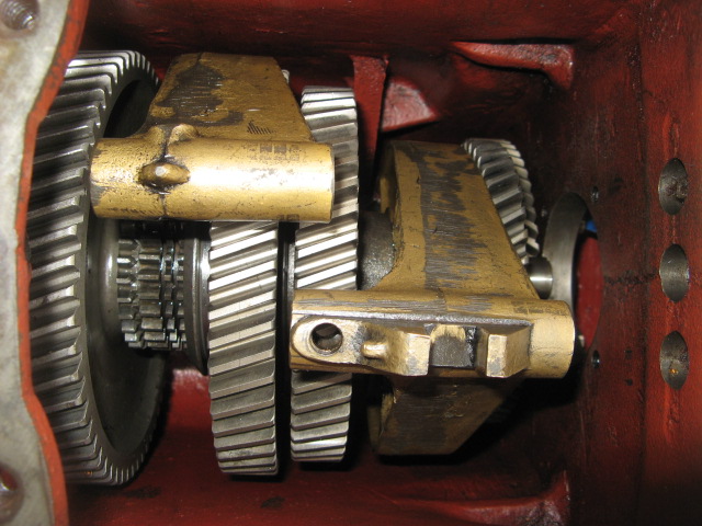

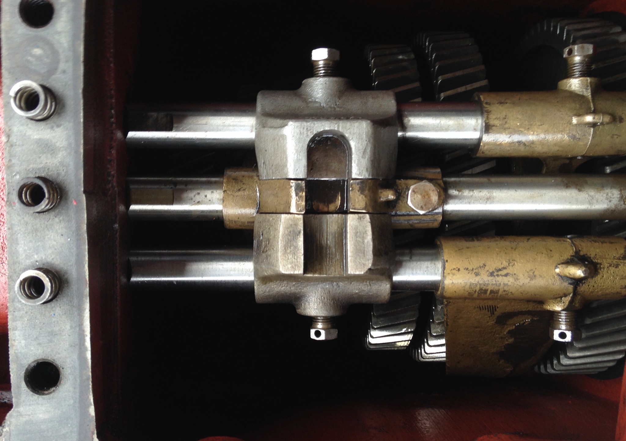

La boite de vitesses se réassemble tranquillement. Les axes et fourchettes ont été remontés. J'ai gardé pour la fin le remontage du roulement et de cette fichue entretoise. J'ai une question : une fois que le petit roulement est monté, l'entretoise n'a plus de jeu en translation mais elle peut toujours tourner autour de son axe (du bout des doigts). Est-ce normal ?
(J'ai monté l'entretoise dans l'autre sens à cause de l'ébréchure précédemment évoquée).

je ne saurais répondre à ça Adrien, mais si tu veux une fichue entretoise moins fichue... c'est possible!
Re: Adrien 33 et les FF30 -Grosse remise en état.
Message par Adrien 33 » 20 Déc 2016, 21:07
Salut Fabrice
Merci pour la proposition de pièce, mais j'envisage de rentrer un tracteur donneur (TEF). C'est sympa de ta part ;).
Je me suis renseigné pour l'ajustement de l'entretoise ici (http://www.gralleklubben.se/wp-content/ ... Manual.pdf)
Elle doit, d'après ce manuel d'atelier être montée avec un jeu inférieur à 0.012'' (soit 0.3048 mm) lorsque le petit roulement conique est monté sur ses arrêts de translation; Si ce jeu est trop important, des problèmes de bruit excessif et de raccrochage de vitesse surviennent. Il est cependant possible de superposer deux entretoises dont l'épaisseur a été réduite afin de retrouver le bon jeu.
Je vérifierai demain avec mon jeu de cales voir si c'est bon. J'espère ne pas avoir à redémonter encore une fois l'assemblage.

Voici quelques photos de l'état actuel de mon tracteur. Une fois que j'aurai changé l'entretoise on pourra remonter définitivement l'arbre d'entrée avec ses joints et régler la précharge des roulements avant de remettre la boite à sa place.
C'est beau une fois remonté et nettoyé. Tout a l'air de fonctionner

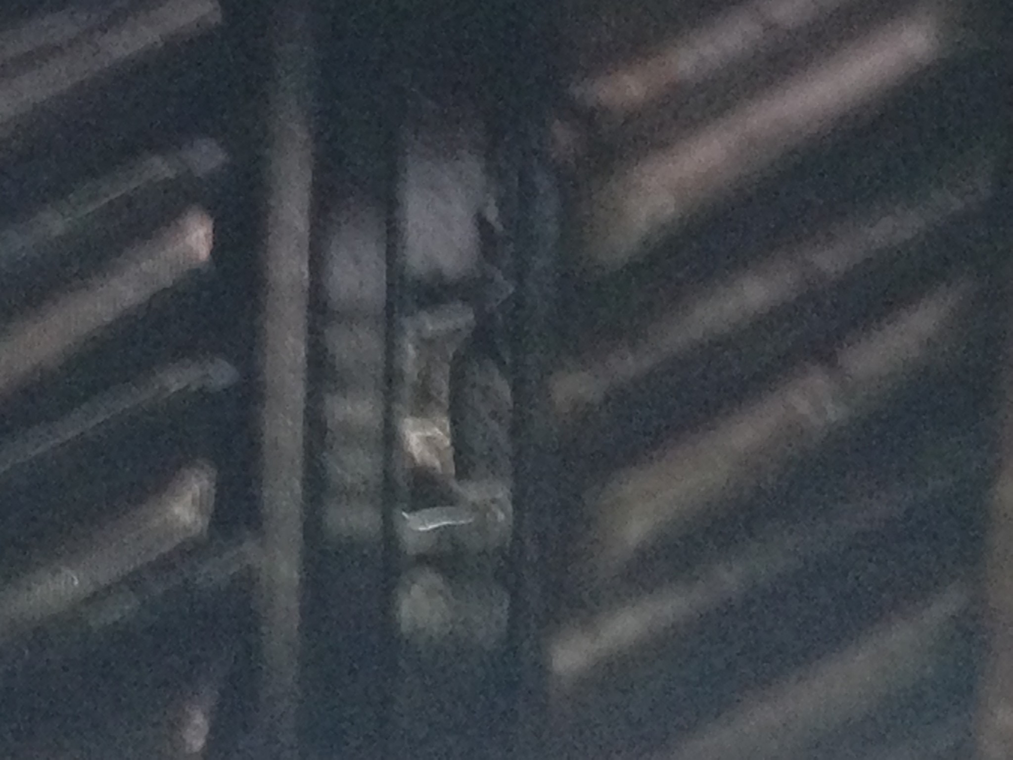

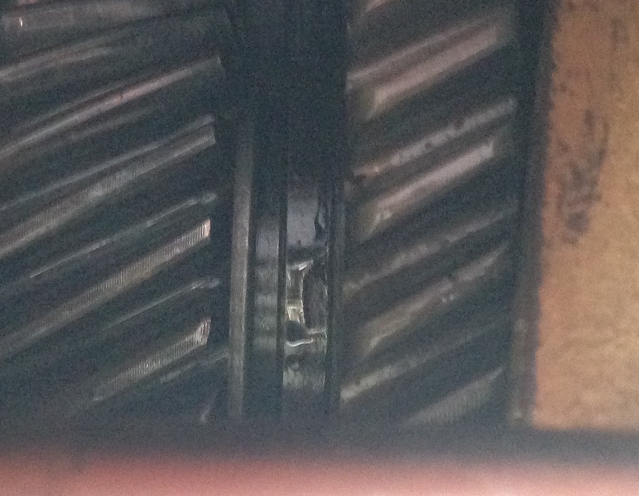

J'ai remonté l'arbre d'entrée à blanc afin de toujours pouvoir accéder à....cette entretoise .

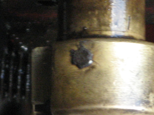

C'était difficile de photographier l'ébréchure avec mon APN. Avec le téléphone ca va mieux.
Il est remonté à blanc

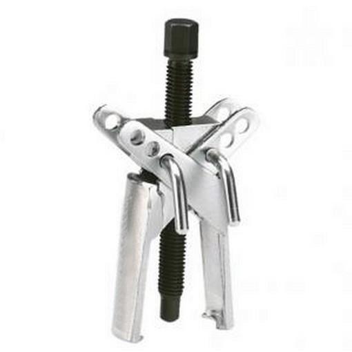

Vous pensez que je pourrais utiliser ce type d'extracteur pour avoir le petit roulement qui bloque l'entretoise ??
Extracteur roulements.jpg (14.84 Kio) Consulté 28241 fois
Bonne journée à tous

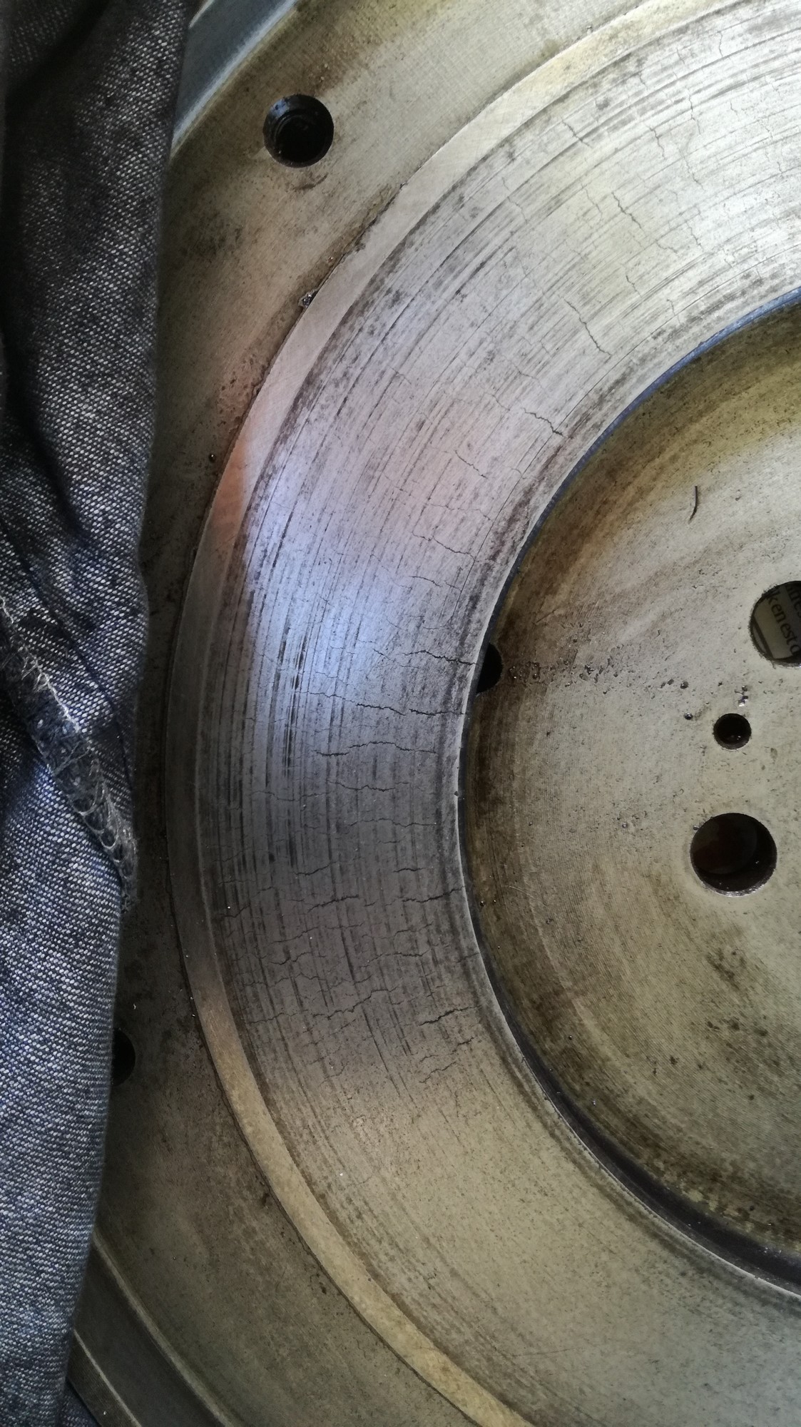

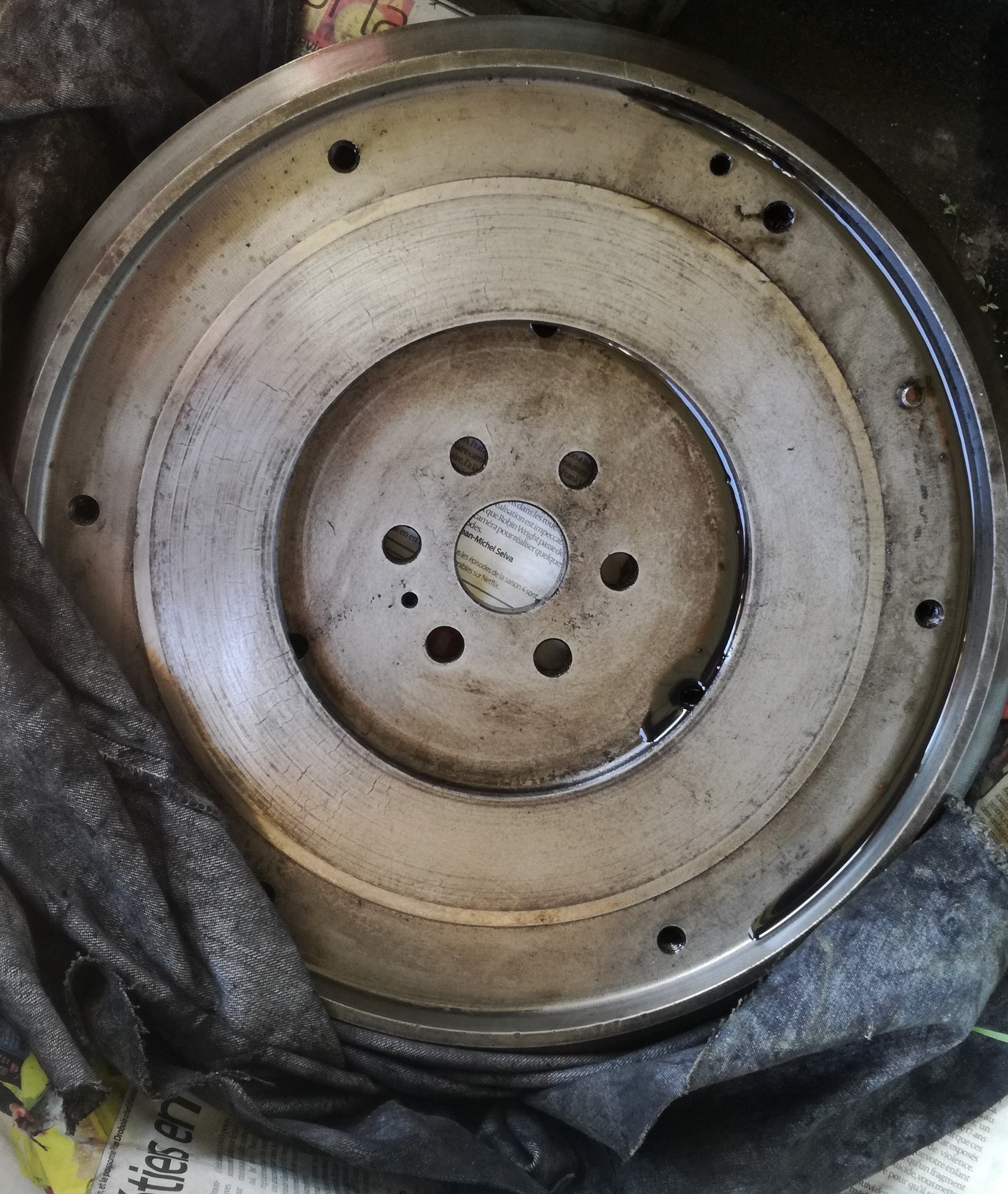

Voici quelques photos des petites avancées faites sur le Ferguson
Volant moteur nettoyé car il rouillait...
....mais c'est grave ca ??
Rattrapage de la bosse - ébauche.

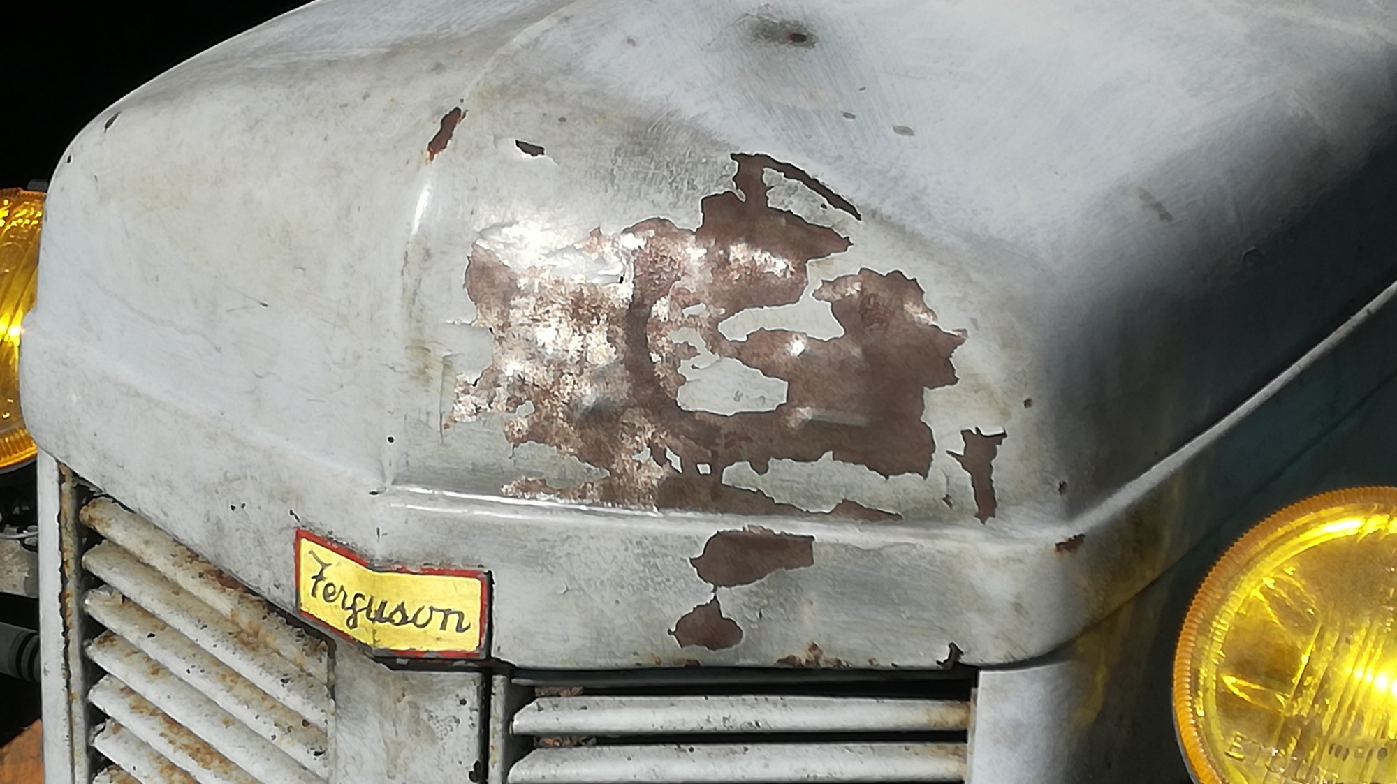

Sans ses antibrouillards, il a une autre allure.
Un tracteur vaillant

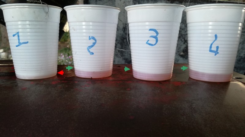

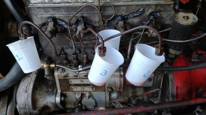

Commençons par l'injection.

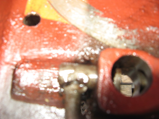

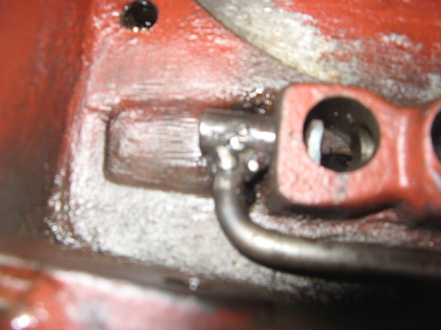

Mesure du débit d'injection à chaque sortie de la pompe avec les moyens du bord...et pas mal de sueur pour faire tourner le moteur par la prise de force avec un cliquet 1/2
4 bis.jpg (137.33 Kio) Consulté 27654 fois
Sale, déjà démonté et mal remonté...
Que rajouter de plus ?

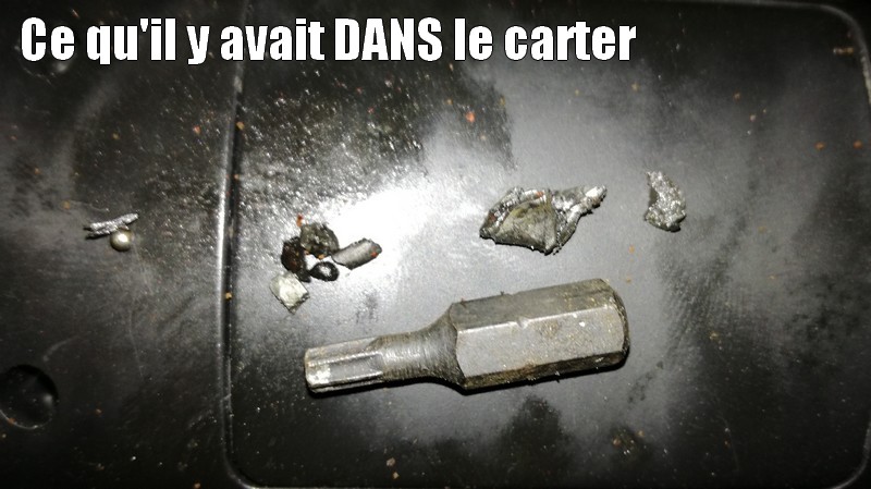

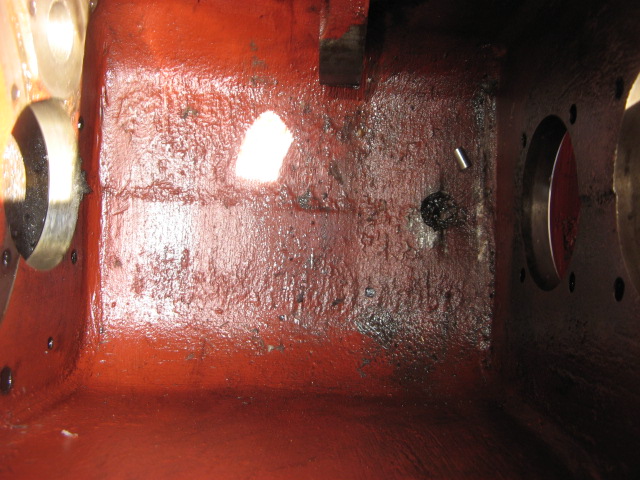

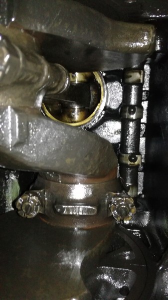

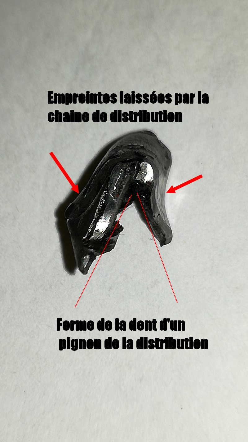

Mais voici le carter d'huile qui est généralement exposé aux chocs. Voici pourquoi une protection de carter n'est pas un luxe pour les véhicules roulant en foret.

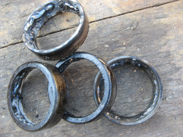

Et voici la SURPRISE...
L'embout de tournevis torx est là à titre d'échelle
Voilà pourquoi il est recommandé de démonter le carter d'huile moteur d'un engin dont on n'a pas l'historique...
Ce tracteur a sacrément souffert.

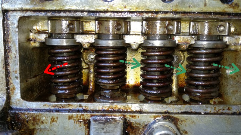

Impressionnant en effet. As-tu une idée d'où proviennent ces morceaux de métal? Haut moteur?
Sinon, peux-tu expliquer le sens de tes flèches (rouges et vertes) sur la photo de la pompe d'injection ?
Merci.
Message par Adrien 33 » 23 Sep 2017, 11:12
Salut Guillaume 69
Les bouts de métal ne viendraient pas du haut moteur (déjà ouvert pour remplacement des tiges de culbuteurs), ni de l'arbre à cames, des pistons, des bielles ou du vilebrequin.
Ça m'a l'air assez ancien en fait. En tout cas, il y a un morceau qui est passé dans la distribution.
Les flèches correspondent à l'orientation des lumières sur les pistons d'injection. La position de ces lumières a une influence, je crois, sur le débit d'injection de la pompe en fonction de la position de la crémaillère.
Message par loup blanc » 23 Sep 2017, 14:57
Bonjour à tous.
Normalement tu a un repaire sur le collier et sur la pièce en dessous, pour retrouver le réglage d'origine il faut desserrer le collier et positionner les deux repaires l'un en face de l'autre.j'ai eu le problème sur un ff 30 qui avait trop de débit sur un cylindre.bien regarder car les repaires sont petit.c'est la pièce avec la lumière qui doit tourner. Pour cela tu peu t'aider de celle ci. Bonne fin de journée et courage pour la fin de cette restauration. Denis.
