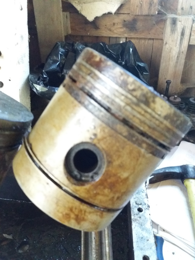

Après quelques semaines je me suis enfin remis sur le tracteur, vu la position du vilebrequin je n'ai pu déposer que les chapeaux de bielle des cylindres 2 et 3 mais cela a suffit en bougeant le tracteur d'avant en arrière avec la 4ième enclenchée à faire tourner le vilebrequin, eurêka ! J'ai donc pu sortir par le dessus les ensembles piston/bielle des cylindres 2 et 3 puis placer le vilebrequin convenablement pour extraire les chapeaux de bielle des cylindres 1 et 4 et sortir les ensembles piston/bielle de ces mêmes cylindres.
Donc la tambouille versée dans les cylindres à du agir, puisque tous les pistons sont sortis sans emmener avec elle les chemises, que j'ai sorties une à une ensuite. Aucun piston n'est sorti plus facilement qu'un autre, il faisait nuit, jai vu des segments cassés, d'autres collés, d'autre en bon état, demain une analyse visuelle plus poussée et des photos. Merci à vous en tout cas yesss .
Pour la suite, contrôle des pièces sorties, changement des pièces abimées et remontage.
SEPPI t'hésite pas à passer demain ou dans le week-end. :wink:
ProkracH
Message(s) : 21
Inscription : 04 Août 2016, 09:05
Re: Déblocage et remise en route d'un TEA 20
Message par ProkracH » 02 Déc 2016, 17:51

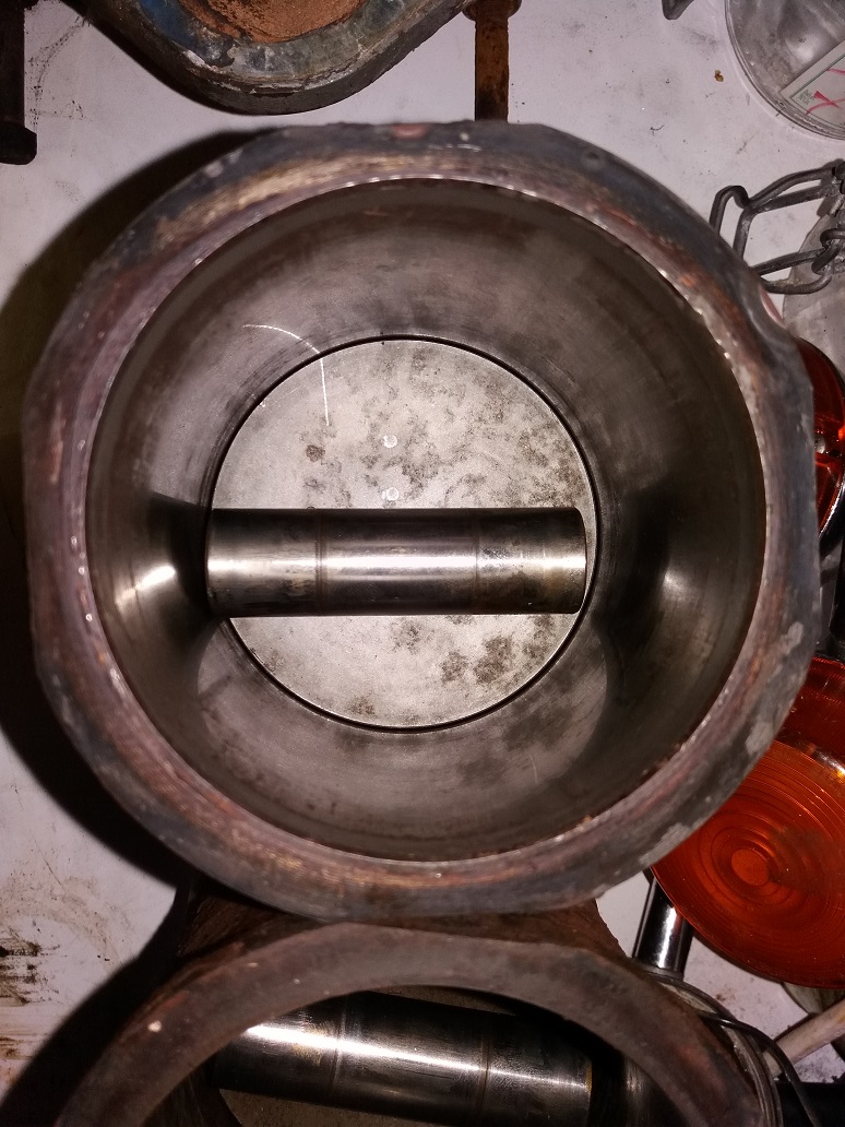

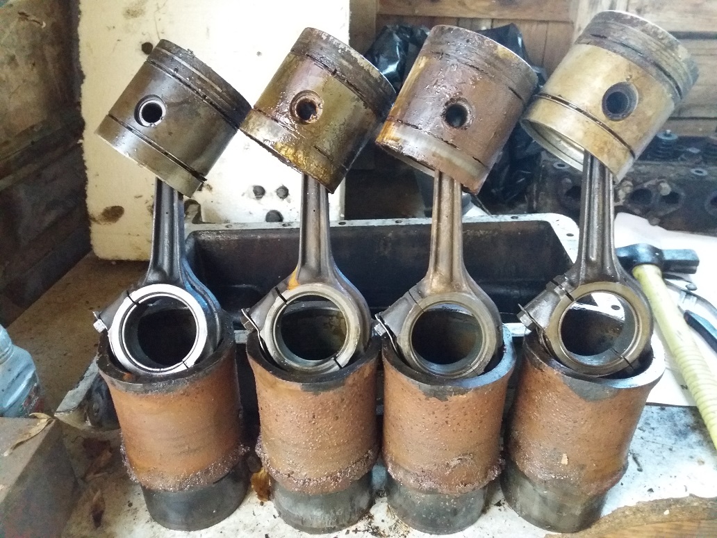

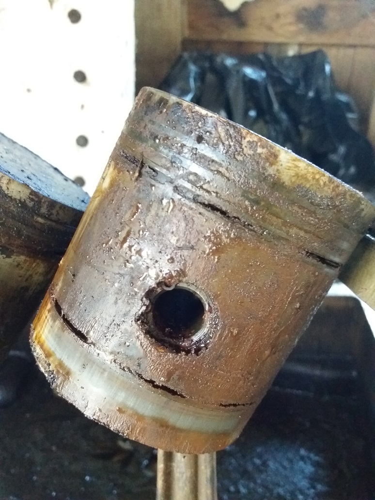

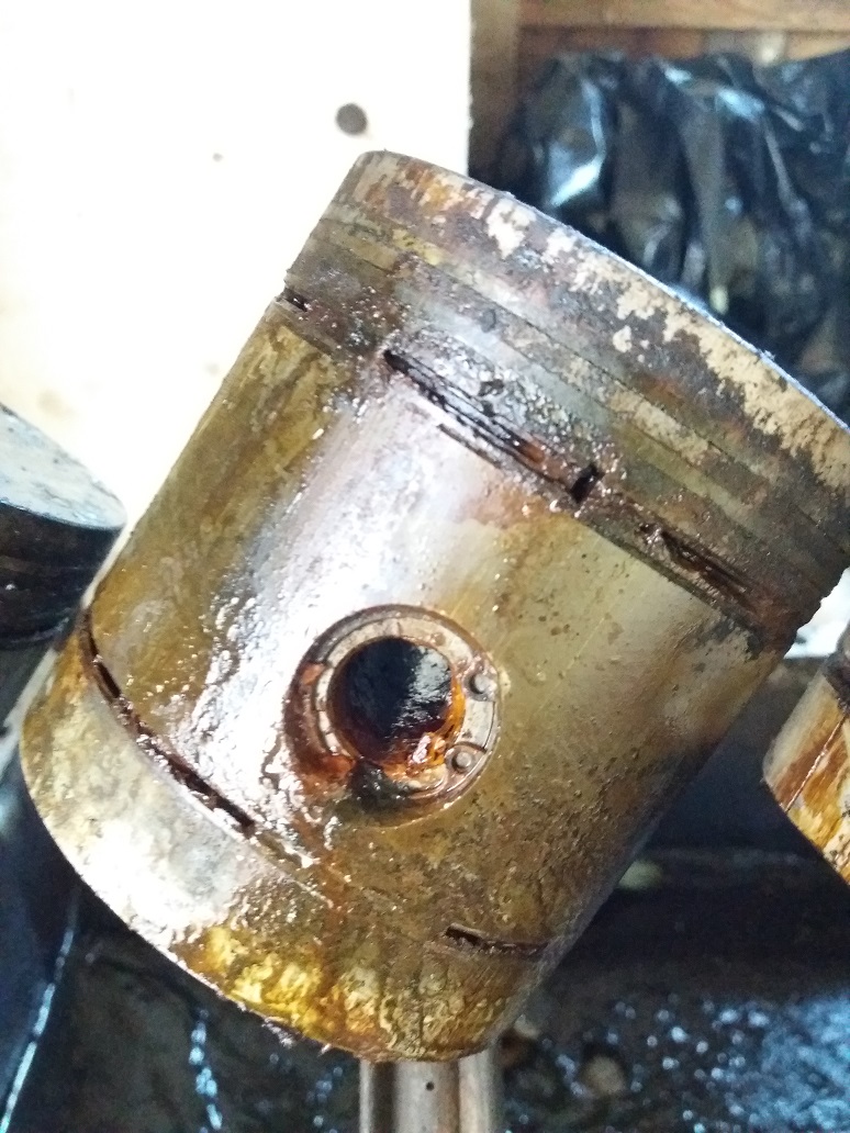

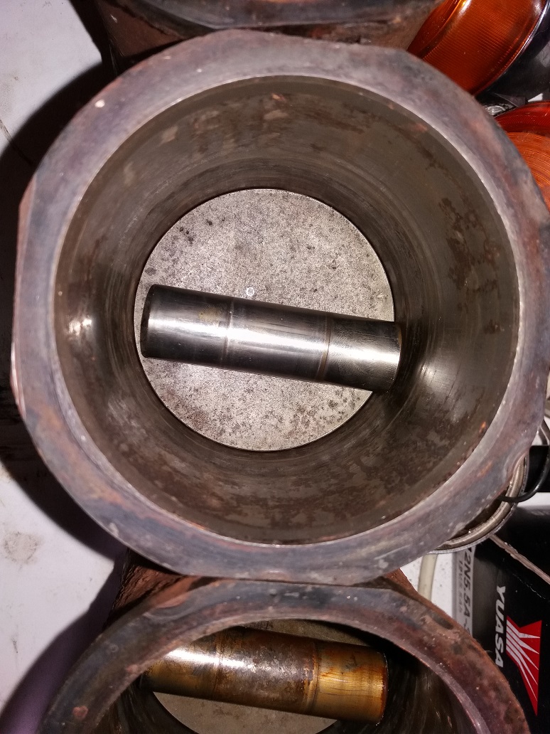

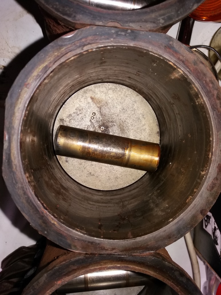

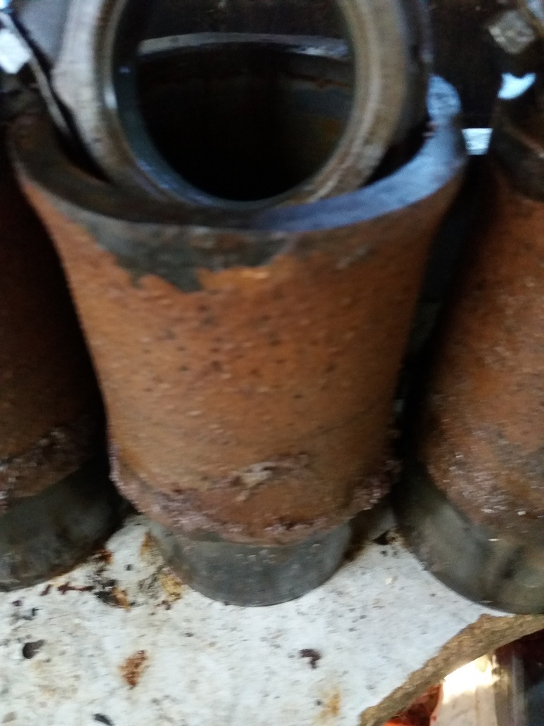

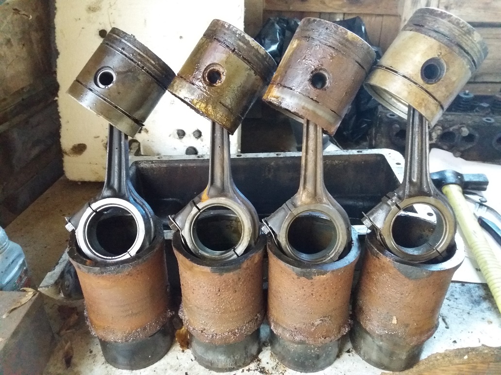

Voila les photos, visiblement ce sont les cylindres 2 et 3 qui ont pris l'eau et serrés :
De droite à gauche les ensembles chemise/piston/bielle des cylindres 1 à 4

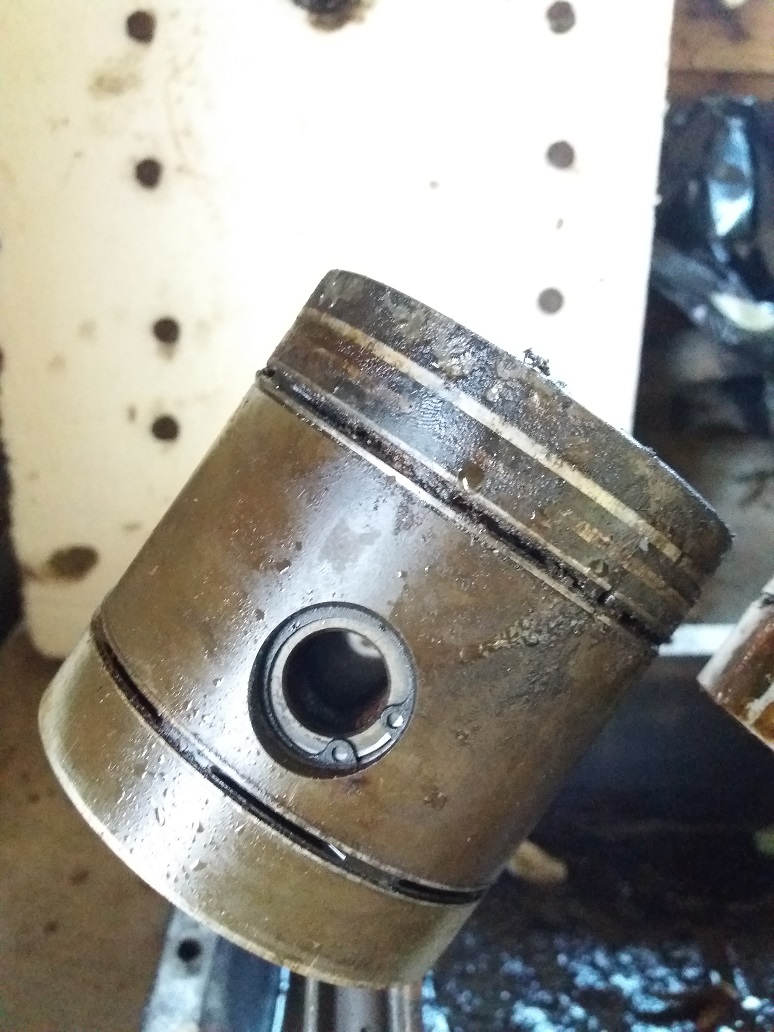

Piston 1
Piston 2
Piston 3
Piston 4

Message par ProkracH » 02 Déc 2016, 17:53

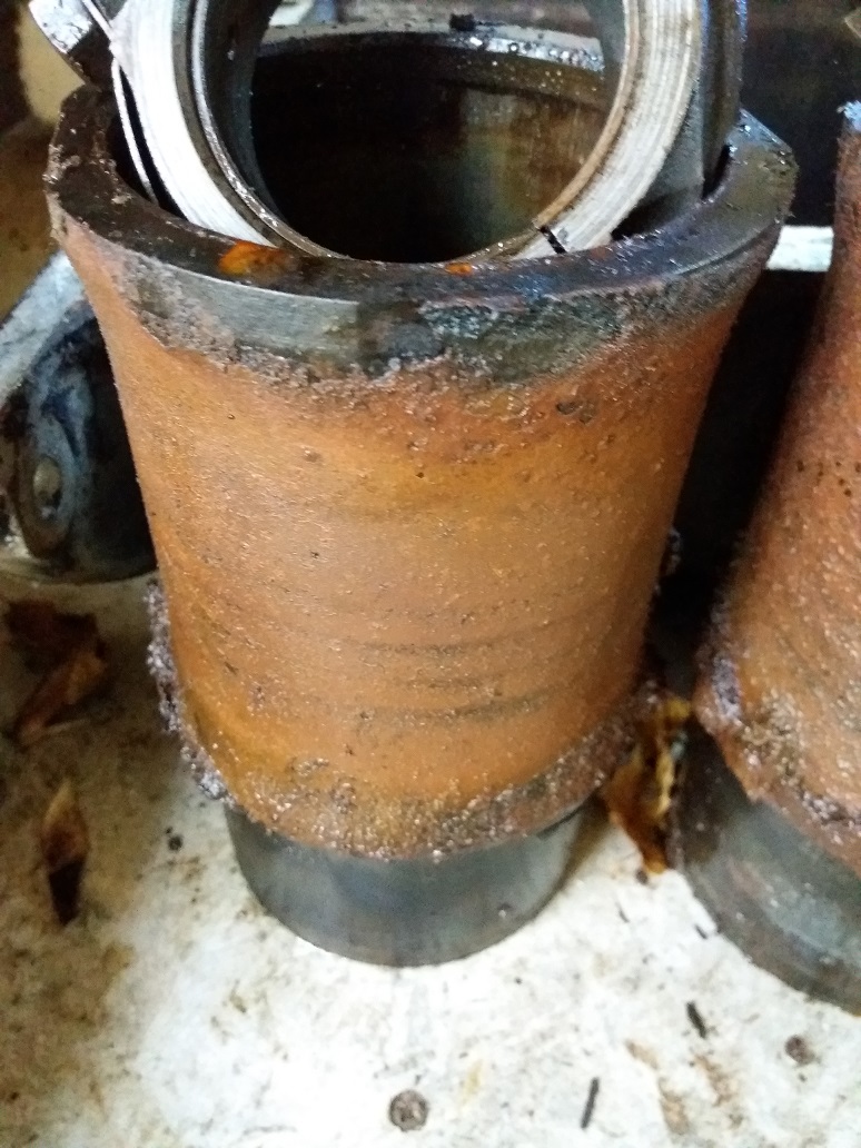

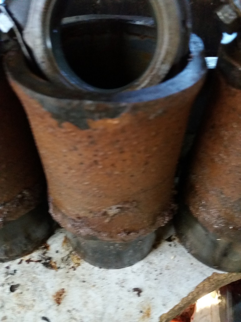

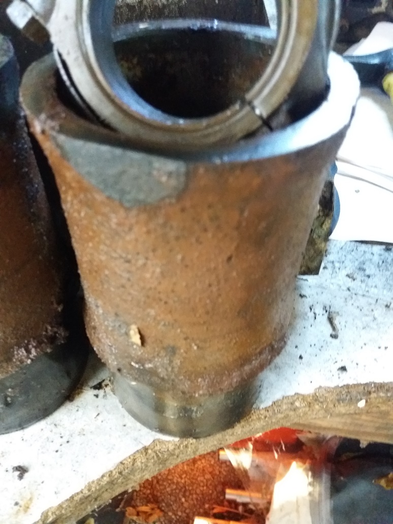

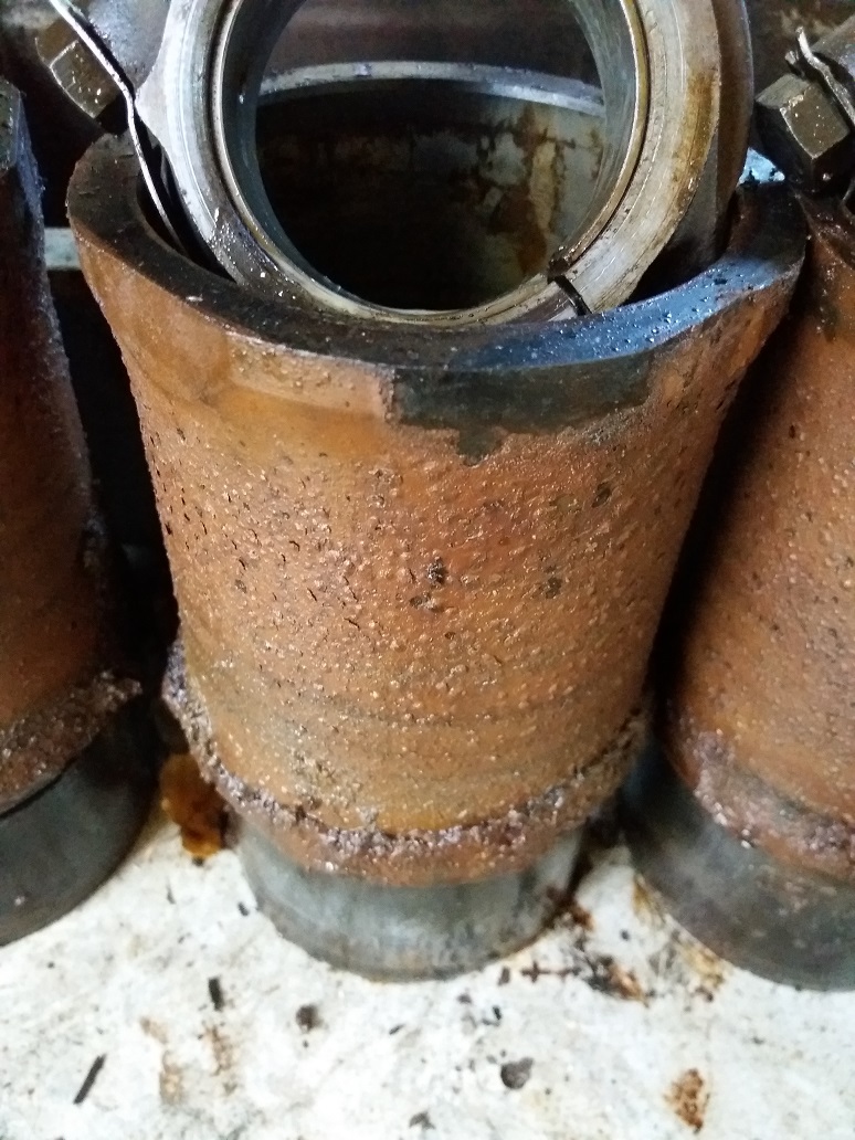

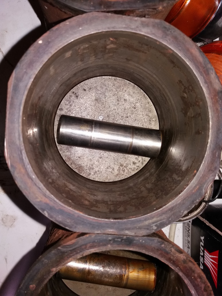

Chemise 1
Chemise 2
Chemise 3
Chemise 4

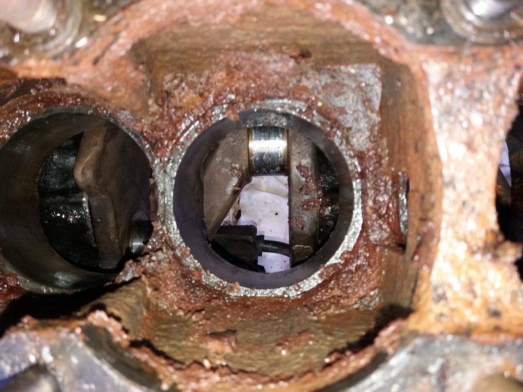

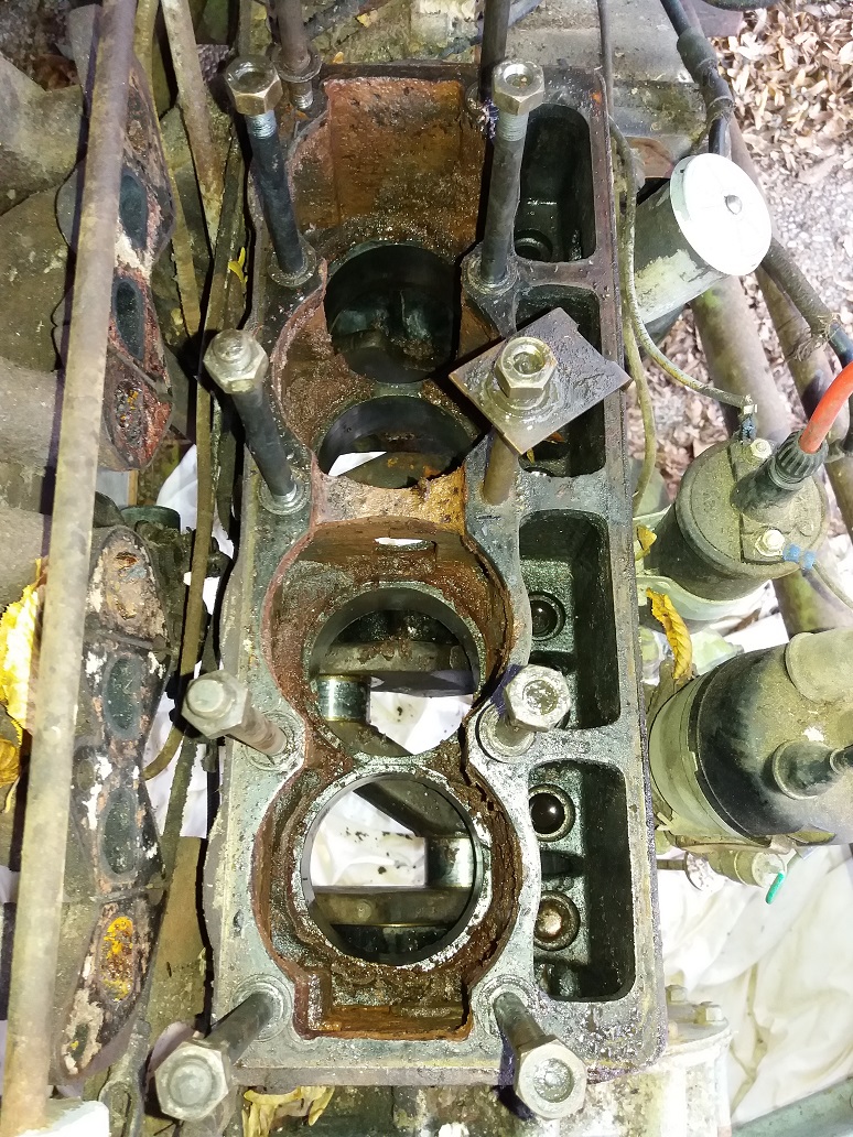

Message par ProkracH » 02 Déc 2016, 17:56

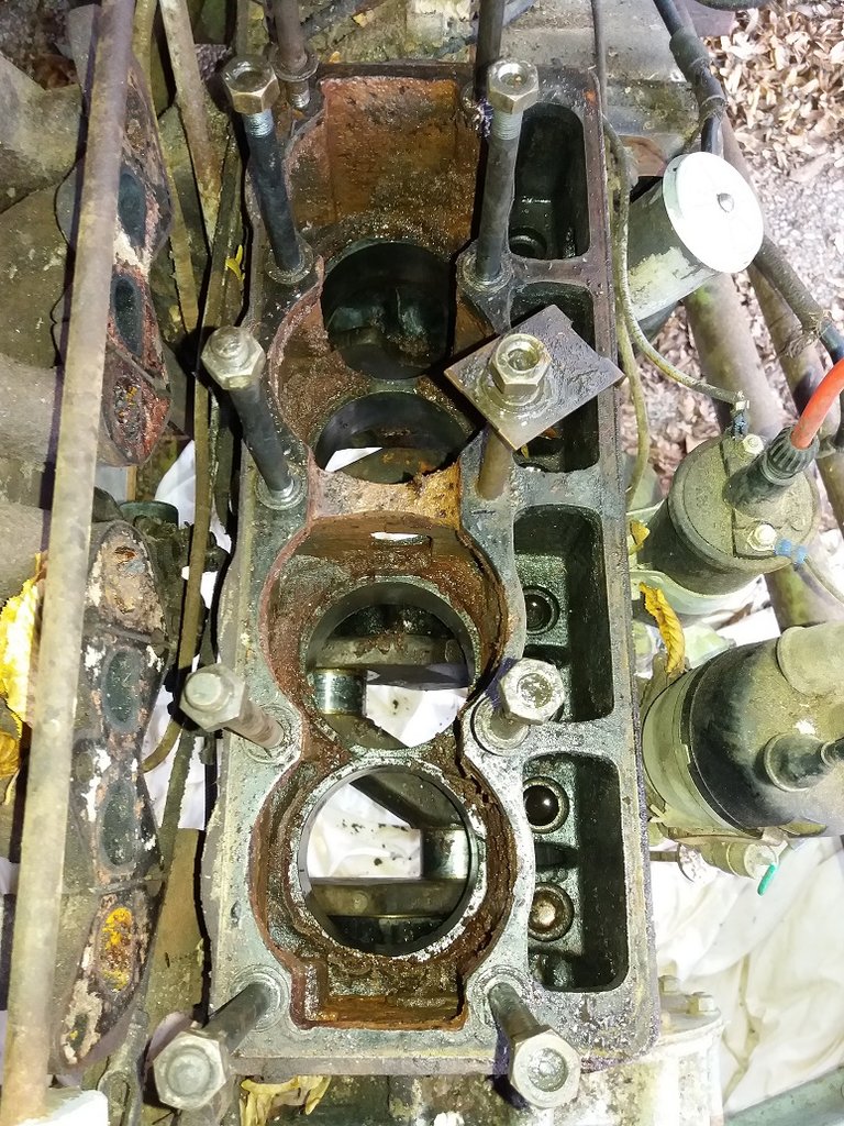

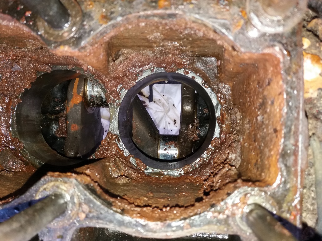

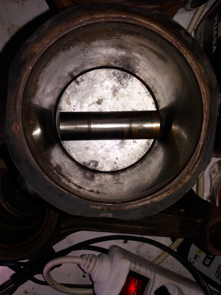

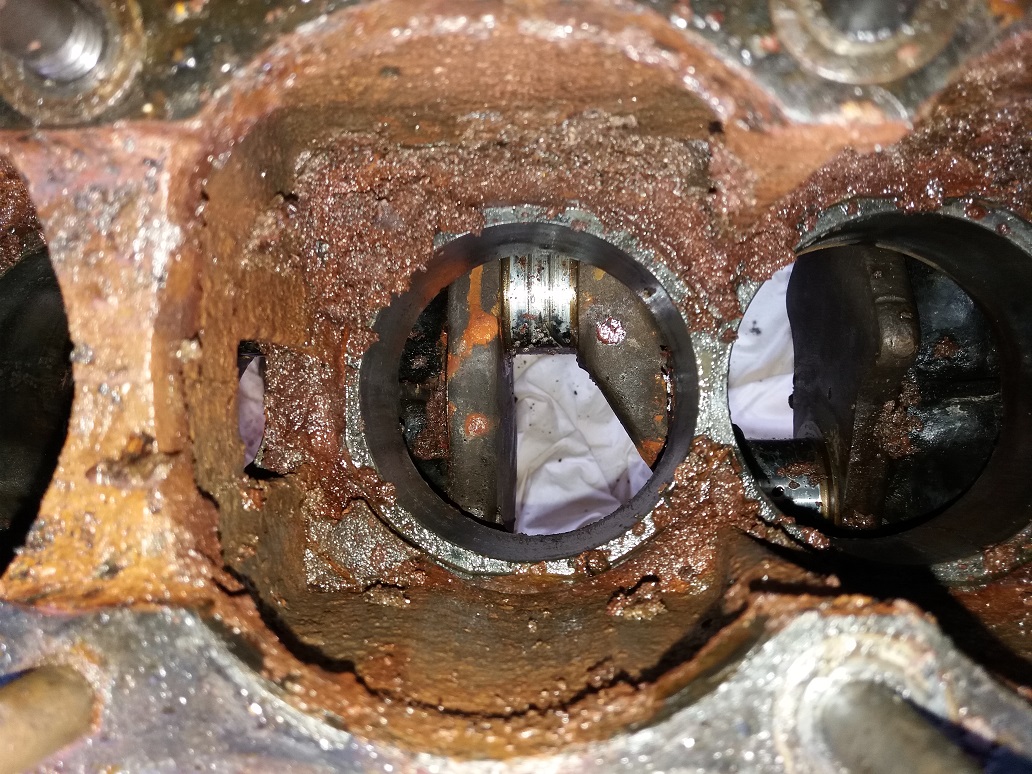

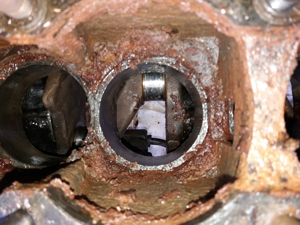

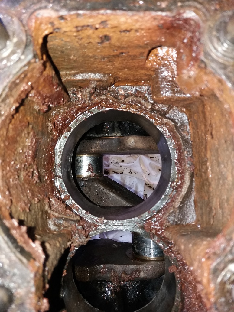

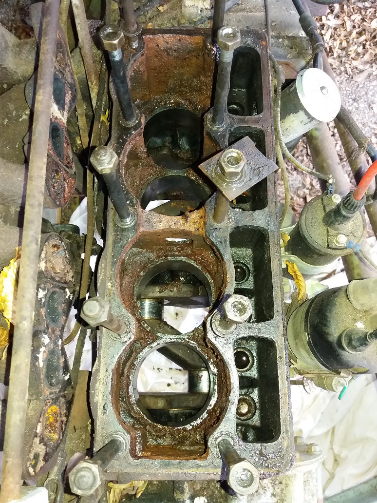

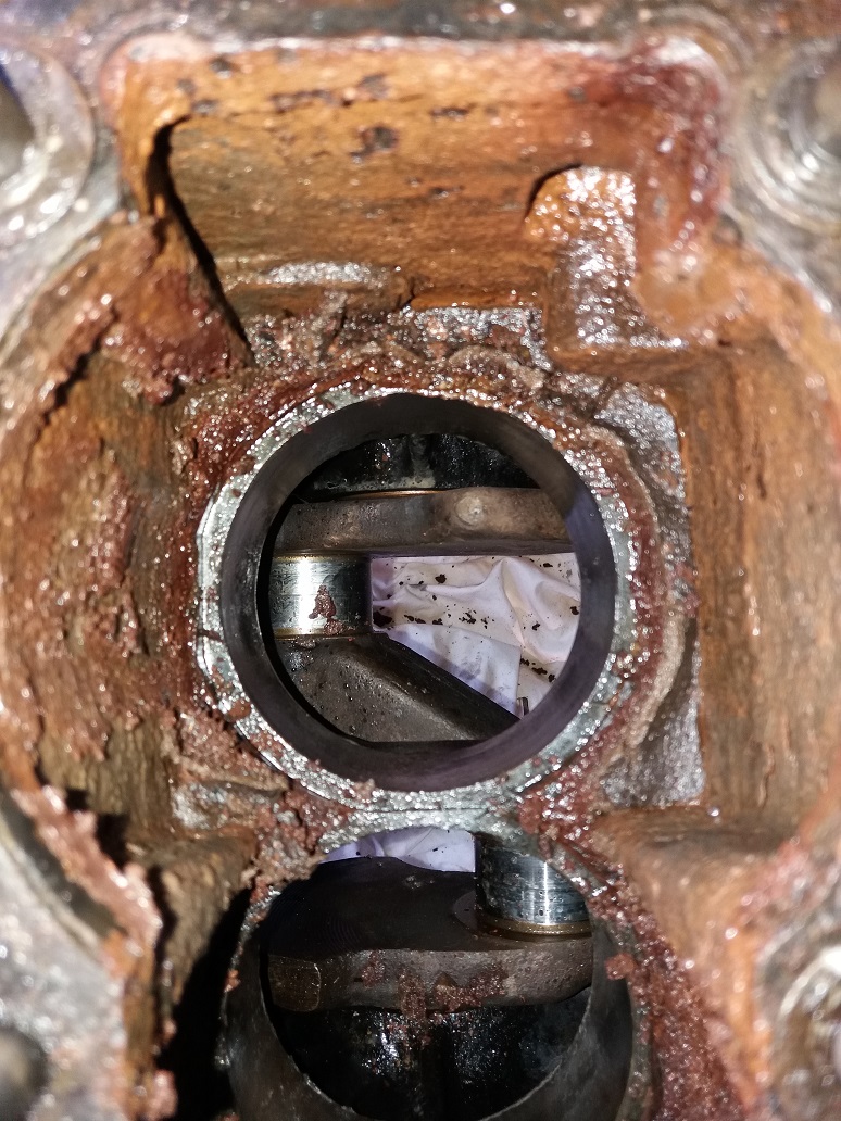

Carter moteur
Emplacement chemise 1
Emplacement chemise 2
Emplacement chemise 3
Emplacement chemise 4

Je me tourne plus sérieusement vers vous pour avoir vos avis sur la remise en route du tracteur. Pour les coussinets et les segments la question ne se pose pas, du neuf. Pour les pistons et les chemises que faire ? Neuf obligatoirement ? Possible de nettoyer les pistons et les gorges de segment et de repartir avec les pistons en place ?
Je suis habitué à mes pétoires 2 temps où une fois ouvert je change tout (bielle, roulements, kits pistons).

Message par ProkracH » 04 Déc 2016, 15:34
Les chemises :
Chemise 1
Chemise 2
Chemise 3
Chemise 4

Pour la technique, moi j'avais bien déglacé les chemises avec l'outil sur la photo,
Après avoir nettoyé les pistons remis une segmentation neuve Rescapix est reparti certainement comme au premier jour.

Vos conseils sont bien notés. Et bien sur on va faire surfacer la culasse puisque le serrage provient d'une présence d'eau dans l'huile. A moins que ce soit les joints de bas de chemise aient fuit.

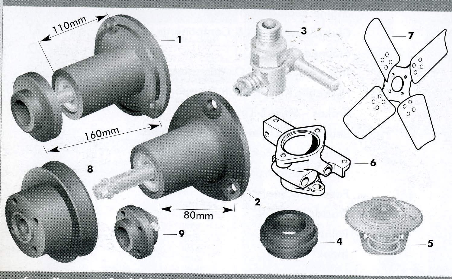

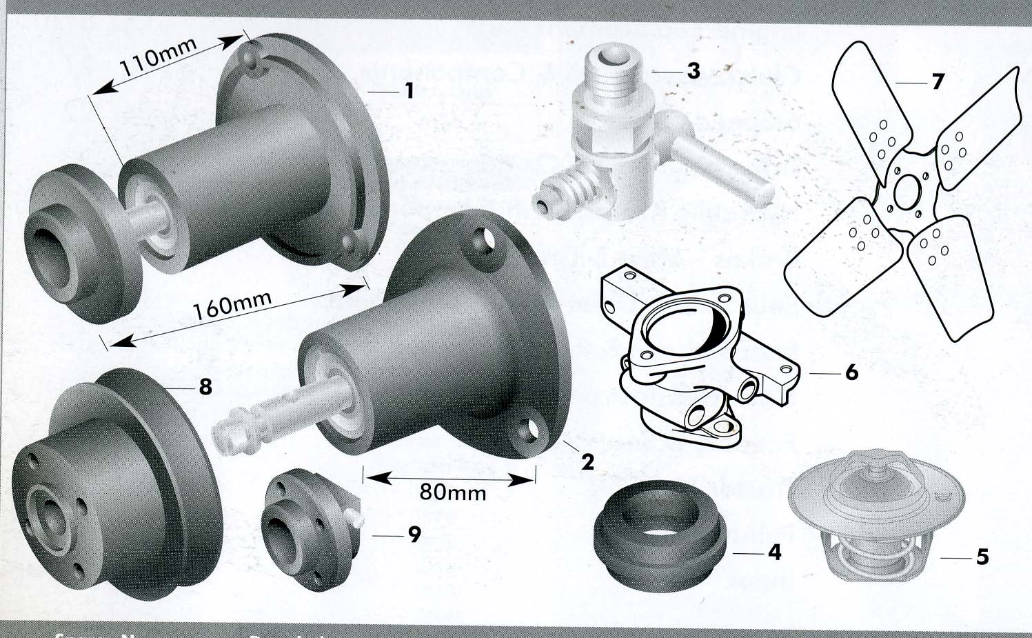

Pour la pompe à eau j'ai justement une question: (Fabrice, Atos..) en regardant les sites de vente pour voir le prix ( max 60€) j'ai vu un joint: pièce N° 4
C'est une pièce en quelle matière, faut-il la remplacer? ou bien ne sert-elle qu'en cas de démontage de la pompe?
Question subsidiaire : la pièce N° 3 purgeur?
Re: [Débloqué + Photos] Déblocage et remise en route d'un TE
Message par Fabrice ff30 » 09 Déc 2016, 22:26
la piece 3 c est le robinet de bloc ou de radiateur....
la 4 c est le joint si tu ne changes que le joint tournant sur la pompe, mais pour cela il faut faire réusiner la portée..... faire les roulements.... si tu additionnes..... ça te fait plus qu une pompe neuve complète!!!
