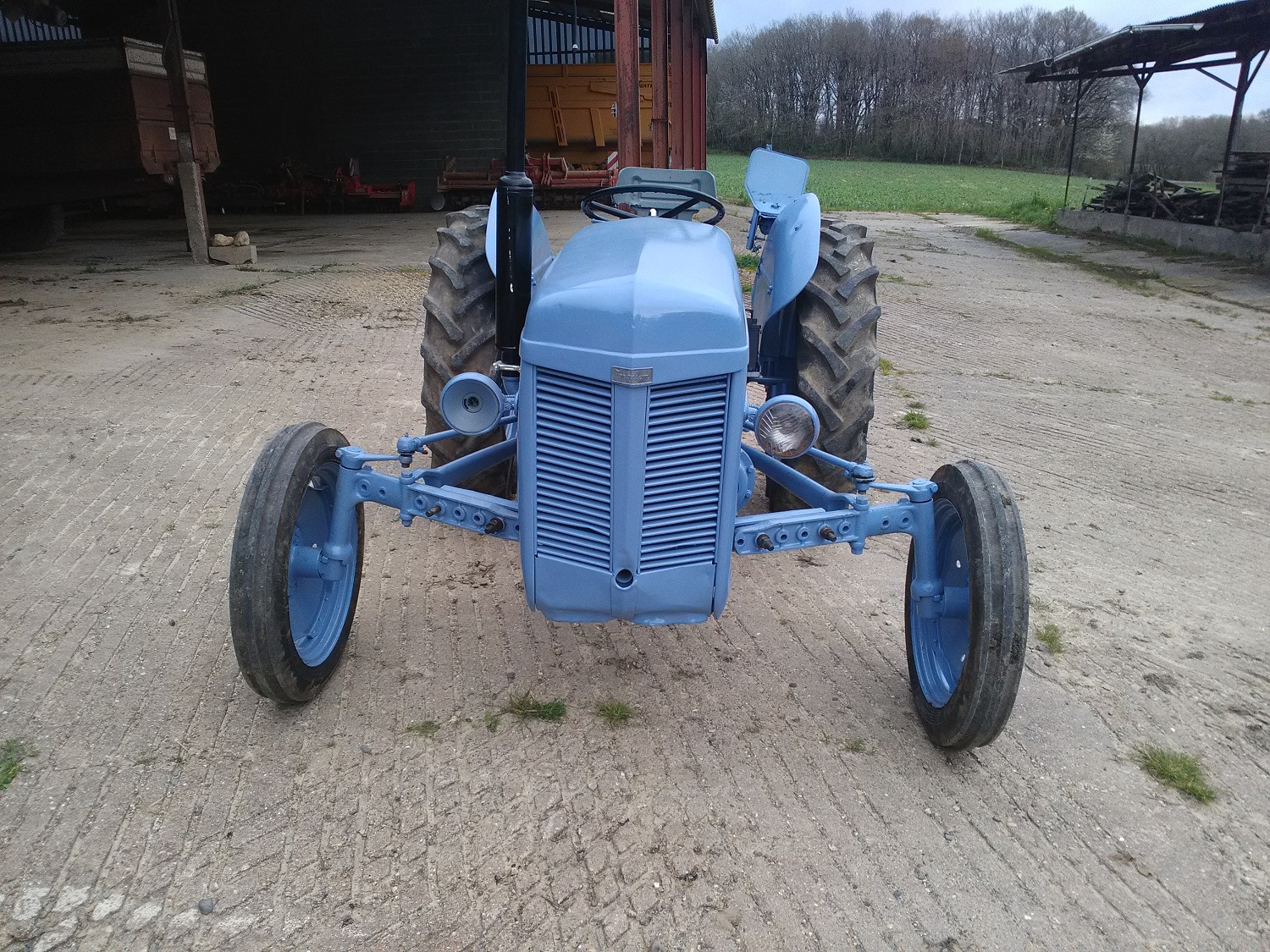

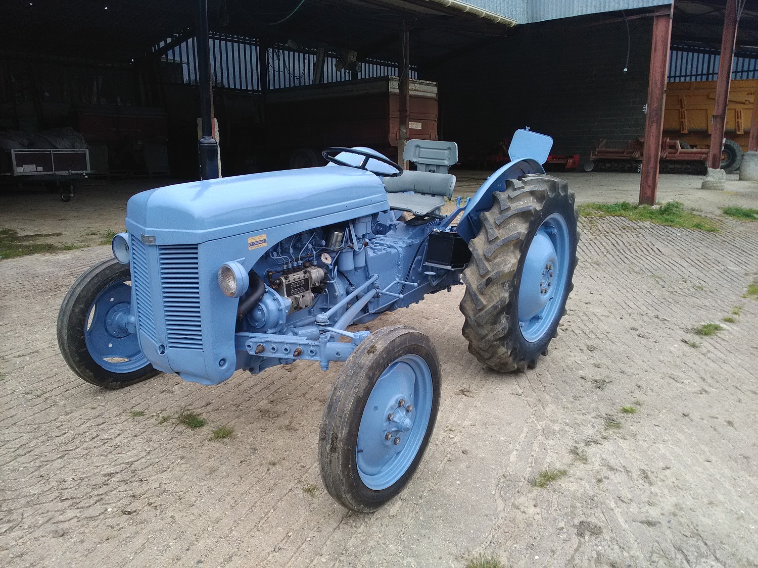

Message par frédéric » 01 Mai 2018, 17:01
Bonjour à tous voici un petit aperçu de l'avancement du tef, reste encore l'éclairage, le siège et quelques petits travaux encore... La couleur ne correspond pas au standard d'origine mais mon épouse ne le voulais pas tout gris
Alors un peu de couleur.

Bonsoir Frédéric
Désolé de ma réponse (très) tardive.
Beau travail. C'est normal que le train avant soit monté si large ?

Message par patou18 » 03 Juil 2018, 23:37
C'est "pétant" comme couleur, quel changement avec les 1 ères photos et des pneus neufs bravo petite remarque, au sujet des phares, les pattes fixation du cerclage retenant les cuvettes, je les aurais plutôt vu sur le bas, ce qui mettrais la fente de l'éclairage lampe navette sur le haut. Sur mon tea20, j'ai un phare avec verre sertie à la cuvette, sur le verre est inscrit Marchal, ce qui avec l'inscription dans le bon sens, cela me mets les pattes vissées sur le bas et le porte lampe avec la navette sur le haut. Maintenant, si c'est un choix de montage, n'en tient pas compte, on ne voit pas beaucoup de fergies se ballader la nuit lol
Si les anciens pouvaient voir ce que l'on fait de leurs outil de travail ? ils trouveraient ça bien où nous prendraient pour des gens qui n'ont que ça à faire haha
Bon courage pour le reste à faire et bonne ballade en ferguson A+

Message par Fabrice ff30 » 04 Juil 2018, 05:34
Bjr
ce sont les phares auteroche d'origines, montés dans le sens normal.

Message par frédéric » 17 Août 2018, 10:24
Bonjour, Adrien 33 le train avant est effectivement monté large mais pas de raison particulière, il faut que je modifie l'écart à l'avant. Pour le moment la partie éclairage est au point mort, il faut que je commande quelques piéces.
J'ai quelques soucis avec l'embrayage pour le régler ou alors il va falloir que le change :cry: encore un peu de travail en perspective..
