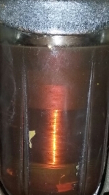

je revient vers vous pour vous donner des nouvelles. J'ai effectué la vidange sur mon tracteur après rinçage des cylindres à l'essence. J'ai effectué une tentative de démarrage. Le contacteur de levier de vitesse marché bien pas de soucis à ce niveau. Après sa se gatte ... le demarreur fait un bruit de tout les diables et as du mal à accrocher le volant moteur. Ensuite pas d'étincelle à la bougie quand on l'a met à la masse. De plus est il normal que la non une d'allumage soit emplie d'huile? Je vous poste la photo.
Voilà pour les nouvelles de mon côté.

Message par Fabrice ff30 » 09 Mars 2018, 09:25
oui pour la bobine, bain d'huile.

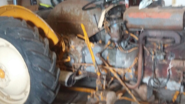

Salut Alex hé oui ! Pas toujours facile la remise en route, surtout vu la photo postée, on voit qu'il vas falloir y passer du temps, et pour ceux qui bossent, y a pas que ça a faire, sans compter que ça en fait des euros a sortir ! Bon courage et passe une bonne journée.

Re: présentation tea 20 d'Alex50
Message par alex50 » 11 Août 2018, 03:18
bonjour à tous et toutes.

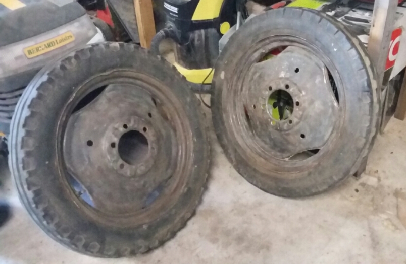

me revoici après quelques semaines d'absence. comme je suis en vacances, je me suis remis sur mon tracteur et j'ai donc commencer à decaper la vielle peinture jaune. j'ai mise en pièce tout le train avant. pas de grande surprise ni grande difficultés au démontage. l'axe de balancier a bien battu ainsi que la bague d'usure. voilà les nouvelles du moment... j'attends toujours mes pièces d'allumage, faut pas être pressé
les jantes sont prêtes à peindre.
Message par patou18 » 11 Août 2018, 16:54
Salut Alex
Ça avance, la remise en peinture c'est du boulot, faut démonter beaucoup de pièces, à moins de tout repeindre, mais pour certaines pièces pas le choix, pour le ponçage et la peinture, plus facile à faire pièces par pièces. Perso, je n'aime pas quand quand tout est repeint. C'est pratique et ça protège bien, mais ça uniformise de trop. Bon courage et A+ pour des photos " pleines de peinture " lol
