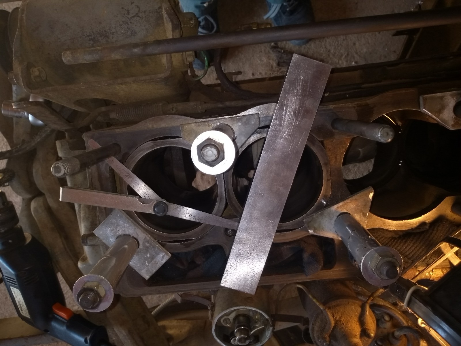

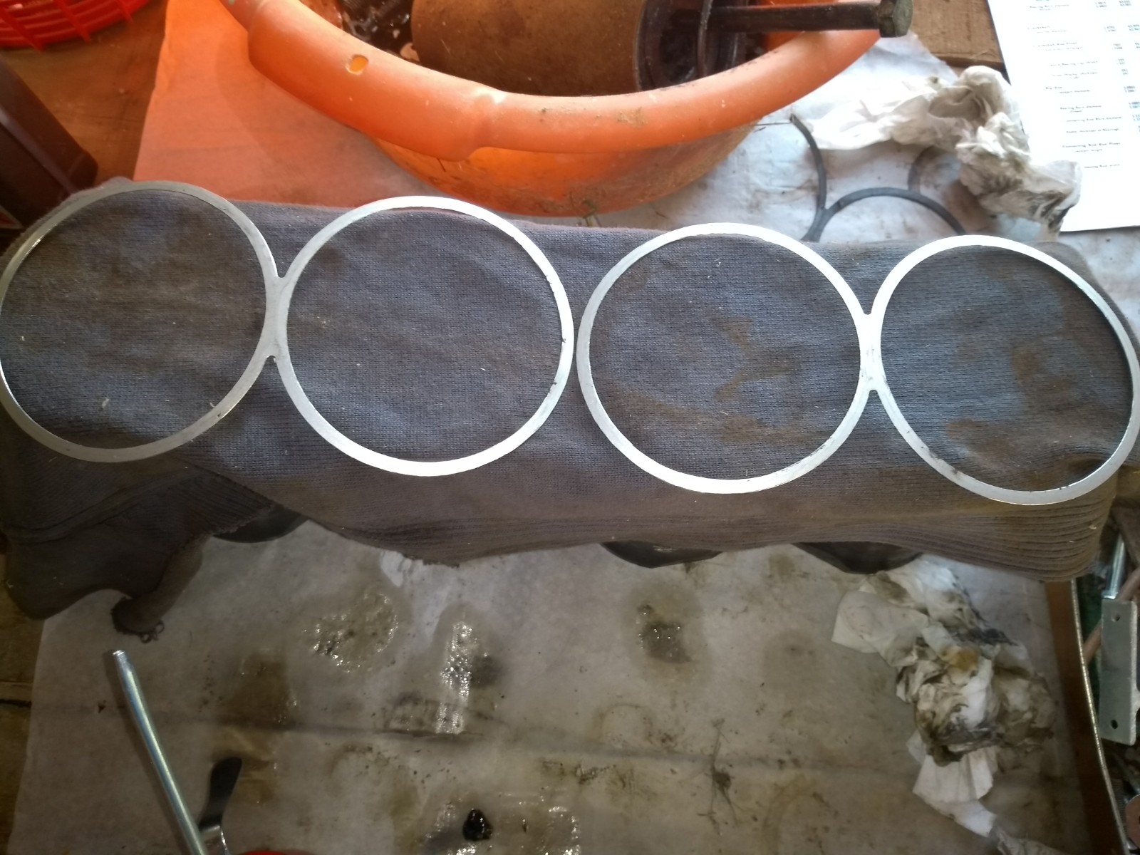

Pour Patou18, tu peux déposer pistons et chemises sans déposer le vilo. C'est ce que je viens de faire.
Dixit mon ami Julien ancien mécano qui a travaillé sur ce petits gris dans les années 60 , les anciens joints sont des REINZ à armature et à l'époque amiante ils sont réputés incompressibles (vu dans manuel d'atelier) et en forme de 8 prenant 2 chemises à la fois.
Les nouveaux sont en acier inoxydable.
Ma préoccupation au niveau de ces joints était l'épaisseur impactant la côté de dépassement des chemises par rapport au bloc moteur!
0,6mm les anciens démontés,
0,33mm les neufs de remplacement.
Après investigation et recherche de joint non concluante nous avons décidé de superposer 2 joints. J'ai donc commandé une nouvelle pochette de joints bas moteur.
Je les ai montés avec une pâte à joint aviation tenu 260 degrés.
La côté de dépassement est de 25 /100 pour une préconisation de 20/100 sur le manuel.
On pense que ça ira le joint de culasse de 2mm absorbera les 5/100 de différence

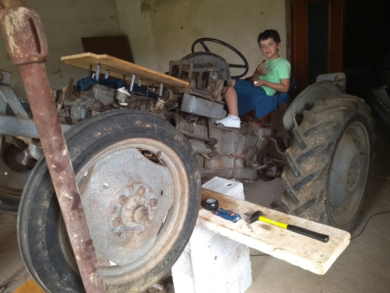

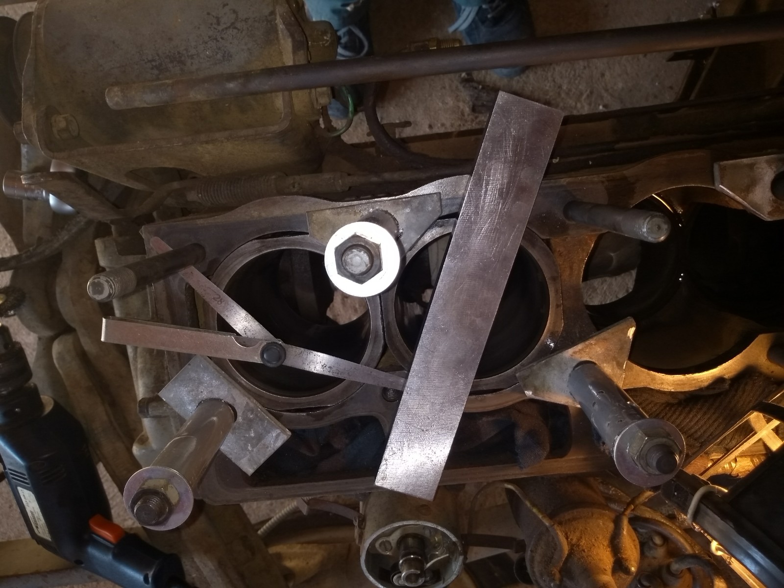

Message par BernardB » 16 Sep 2018, 08:20
Bonjour Patrice,
après contrôle des côtes d'usure, j'ai fait l'impasse sur les chemises, et les pistons d'ailleurs, seulement un remplacement de segments, et rectification des soupapes et siège de soupapes, remplacement des coussinets.
Comme promis voici quelques photos et notamment les nouveaux joints d'embase ép:0.33
nouveaux joints d'embase ép:0.33 (2 empilés au montage)
Le Ferguson en chantier
contrôle dépassement suite mep 2 joints d'embase empilés de 0.33

Message par patou18 » 16 Sep 2018, 19:02
Les fameux joints d'embase en 8 (couché ) lol je vois que tu as un aide ! Attention aux baskets bien blanche haha
Fait comme toi pour maintenir les chemises quand j'ai changé le joint de culasse, remis goujon avec tube sur les Chemise.
