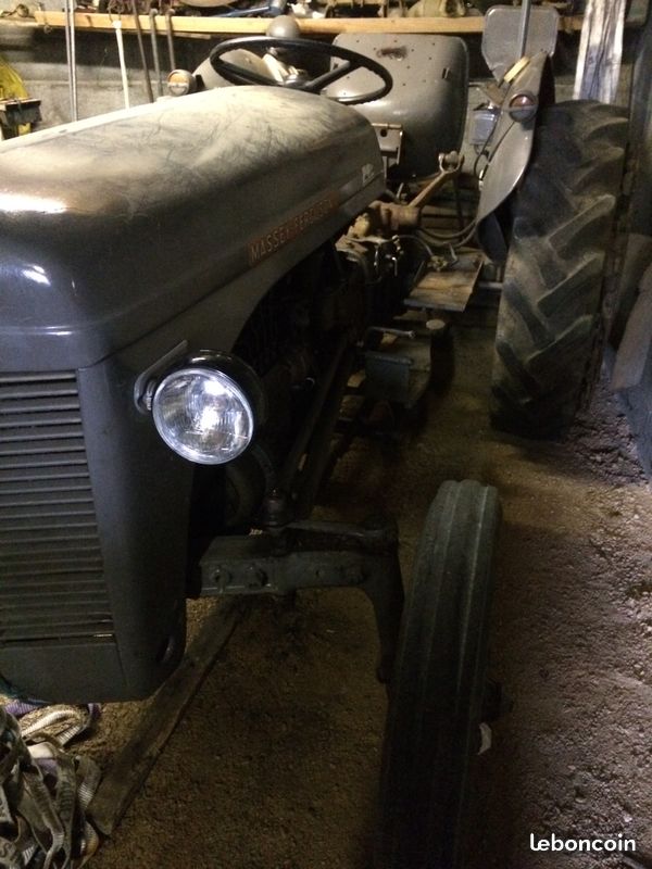

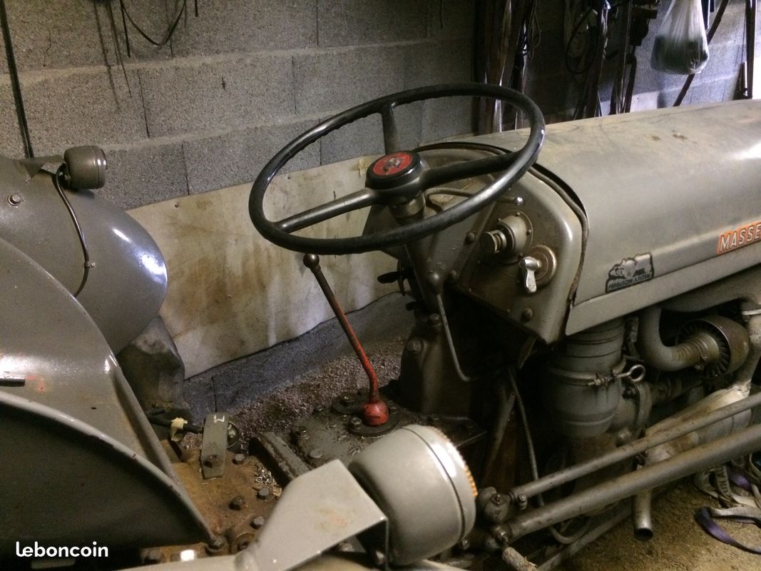

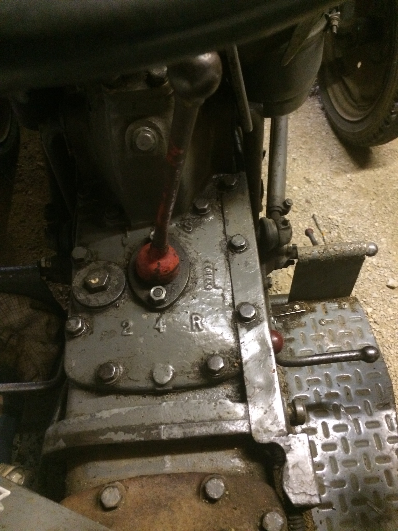

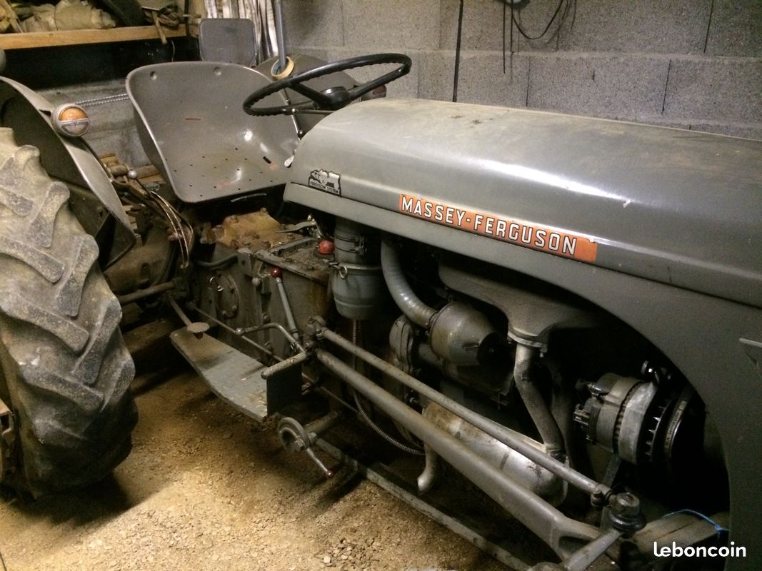

Donc voici le TEF 20 acheté en Dordogne.
annonce
face avant annonce
Intéressé et aussi intrigué j'ai demandé quelques détails supplémentaires visibles dans les photos non liées à l'annonce.
Points positifs :
Globalement le Ferguson semble avoir été entretenu avec soin.
Il est dans la même main depuis le 24 06 2009, dans le même département depuis le début de 1976, mis en circulation le 07/03/1952.

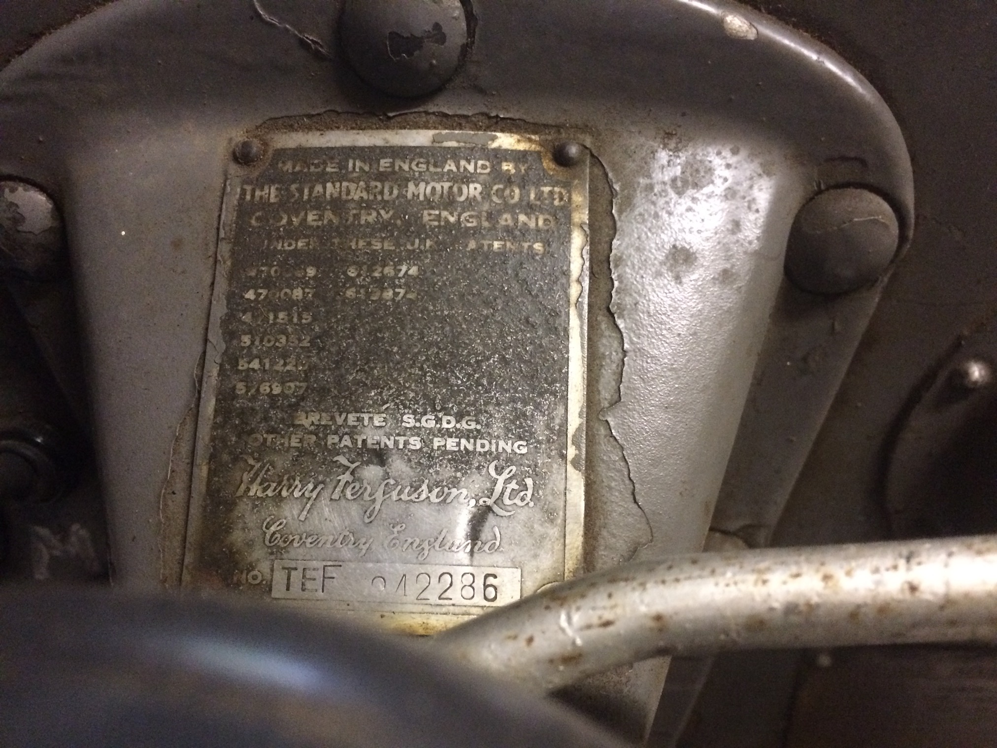

La carte grise à bien les numéros correspondants au numéro de série sur la plaque constructeur.
Les vendeurs ne font pas semblant de savoir ni de pas savoir et répondent très honnêtement aux questions.
Points négatifs :
Ce tracteur a été intégralement "refait" avant 2009, la fille du propriétaire attestant que le tracteur n'a pas été refait par son père.
Le volant n'est pas d'origine, la dynamo a disparu au profit d'un alternateur, il a des optiques de 2cv, le silencieux est un bricolage, le cliquet de frein est transformé par un bidule bizarre à virer, je ne sais pas ce que c'est que le levier à boule noire, peut être un bricolage du levier de décompresseur ?
Voila je poste d'autres images et je remercie dores et déjà celles et ceux qui pourront me guider pour le remettre près de la conformité de 1952, dans la mesure du raisonnable évidemment.
La vente sera parfaite si, comme convenu, lors de mon déplacement en Dordogne, le tracteur, après une vérification d'usage des niveaux, tous les niveaux tels que décrits dans le manuel du TEF, démarre, ne présente pas de bruits anormaux, roule et fonctionne à l'hydraulique.
Selon les héritières, tout était en bon état de fonctionnement avant le décès de leur père il y a un an, et depuis personne n'a utilisé le tracteur.
Reste à planifier la date du transport.
boite
poste conduite

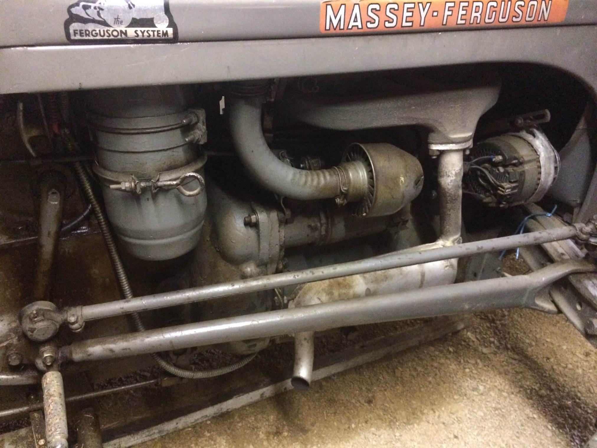

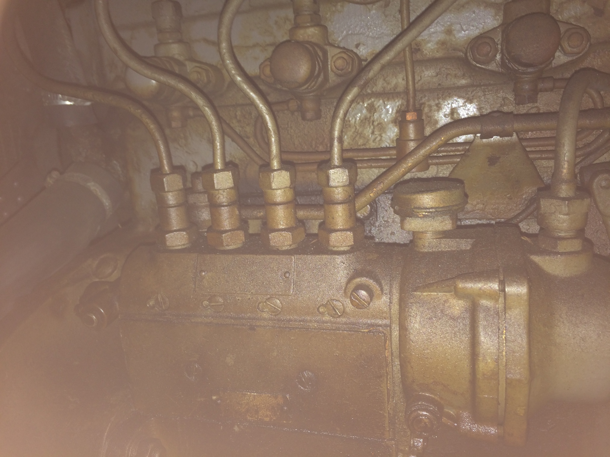

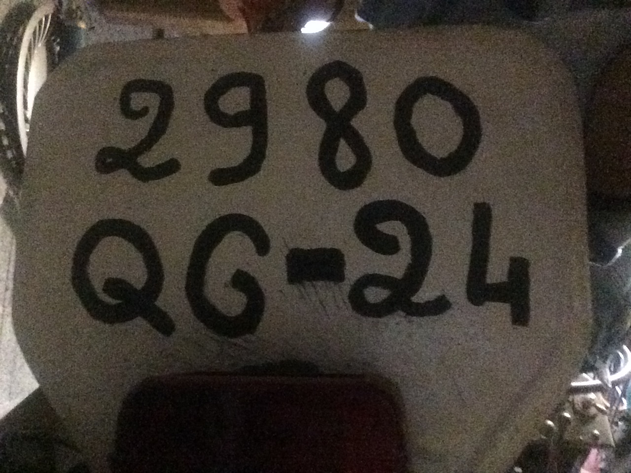

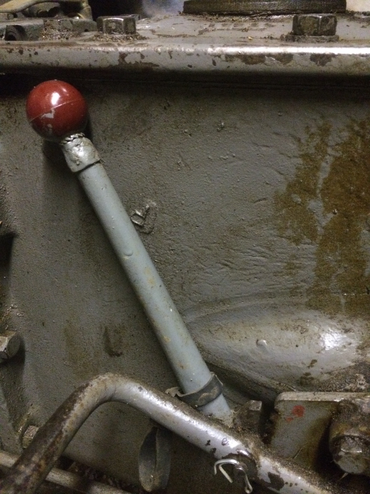

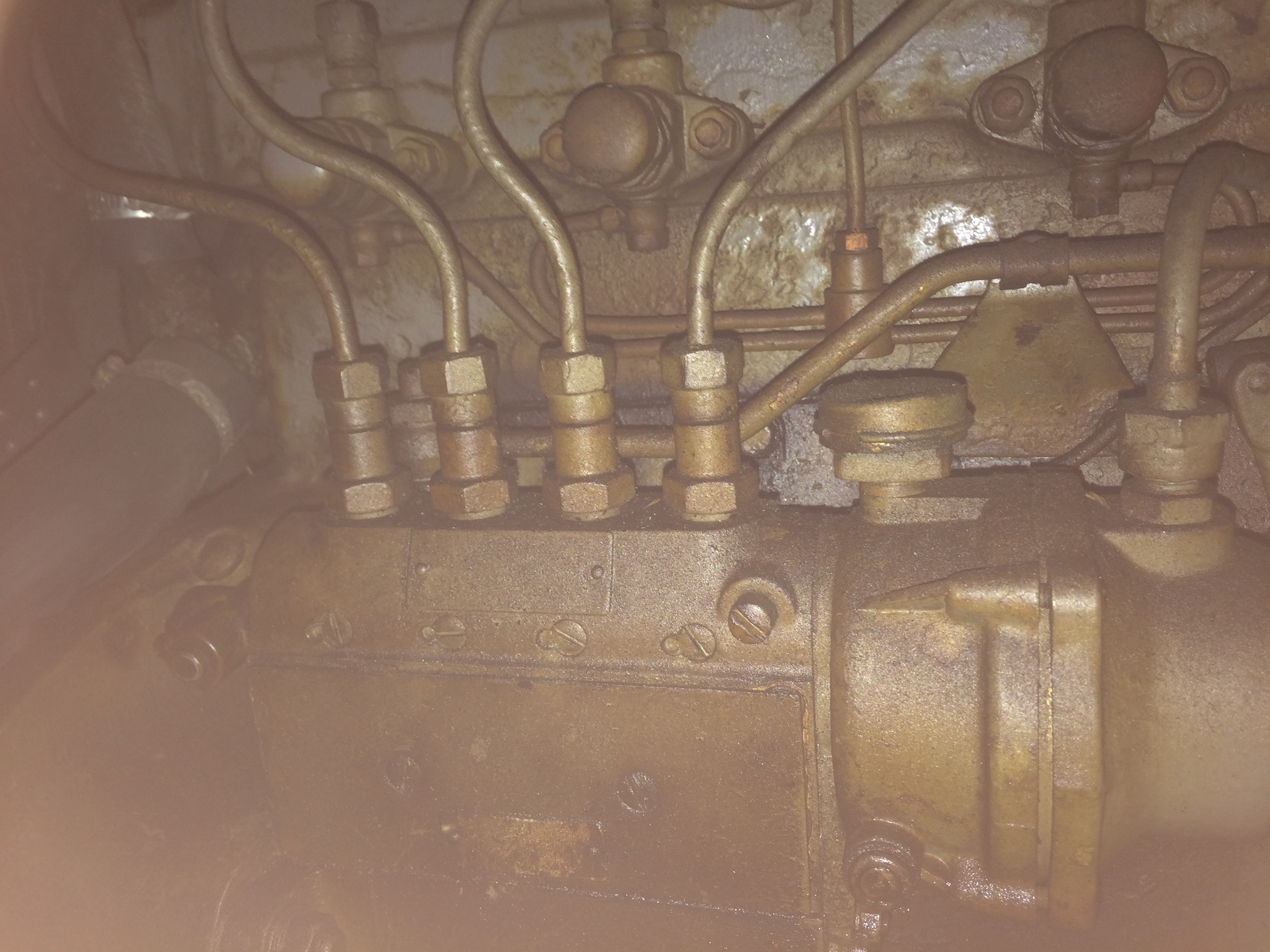

Les autres images comme convenu..
injection
drôle de bricolage au cliquet
plaque

Message par Fabrice ff30 » 20 Août 2018, 21:08
tu peux y aller les yeux fermés!! il est vraiment bien....
rotules de directions encore d epoques avec graisseurs...
les phares, ne sont pas de 2cv, mais de vrais auteroche... de génération... recente... mais très très similaires aux originaux français... mais... que sur ton futur tef n existaient pas, car importation british...
le volant c est un vrai... de ferguson français... mais... le cabochon est de modèle serie 100... les autocollants... sont de massey ferguson... le pot d échappement de type MF835, mais.... à ce que je peux dire, entretien et refection bien faite, car il a meme encore les gaines éléc en metal d origines. le fauteuil est de type 35... ils lui ont fait des cales pieds.... et diverses choses mais rien de grave.
il possède le porte faucheuse de marque khun... mais toi... il te faudra la même que tonton.... c est à dire la vrai ferguson!

j'ai la sensation que le systeme de démarrage par le levier de vitesse est HS... et que c est ça le levier rajouté à droite du tableau de bord... car on voit un tube partant vers le demarreur... et venant de par là sur une autre photo... mais rien de grave... ça se répare...!
oui, pour le support de faucheuse, tu feras un heureux ici si qlq un en cherche.
ton tonton etait doué avec sa forge.... car le crochet avant n'est pas au catalogue... du moins... il en existe un... mais pas ce modèle.

- Réparation du système de démarrage depuis le levier de vitesses.
Ceci m'amène à vous demander si il était souvent transformé ? je serai probablement à la recherche des pièces qui vont de la boite au démarreur car la transformation aura probablement changé la configuration d’origine ? à voir !
- Réparation du cliquet de couplage des freins et là je vais devoir trouver un système complet en bon état.

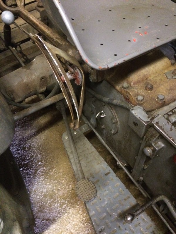

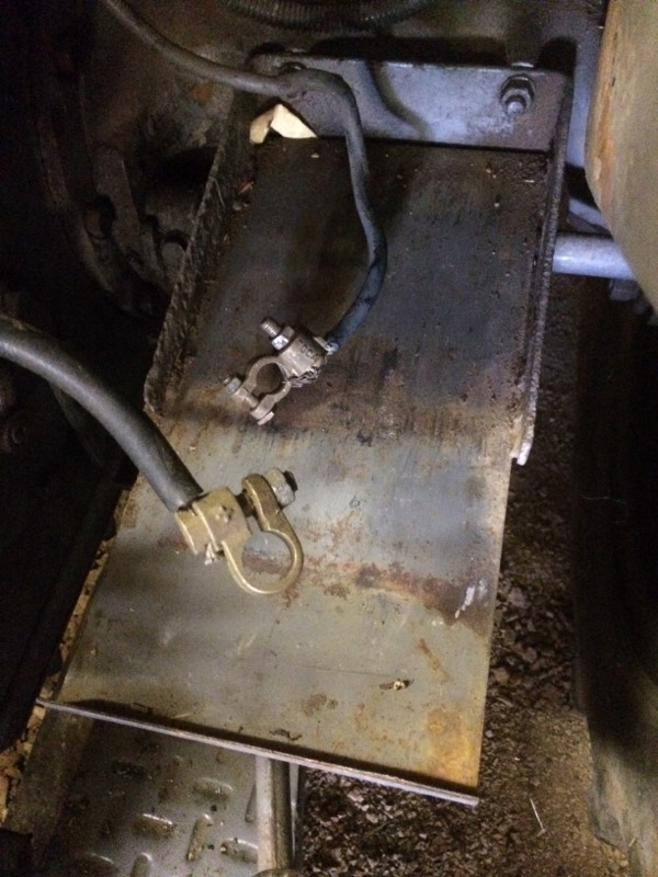

Préparant le redémarrage du tracteur en vue de lui faire parcourir quelques 100 mètres jusqu'à sa remorque, j'ai demandé quelques images complémentaires pour comprendre la transformation électrique.
On voit bien le passage à une seule batterie en 12 volts.
Une batterie de 70 AH serait elle suffisante ou peut-on sans difficultés, démarrer sans batterie sur le tracteur avec des câbles de démarrage depuis une voiture ? Cela est-il sans risques pour l'alternateur et le régulateur ?
On voit sur l'arbre de transmission de gauche les anciens emplacements des vis de fixation du support de la batterie de 6 volts.
Quelle est la fonction de la petite boite d'où part une gaine à côté du bouton de déverrouillage du démarreur ?

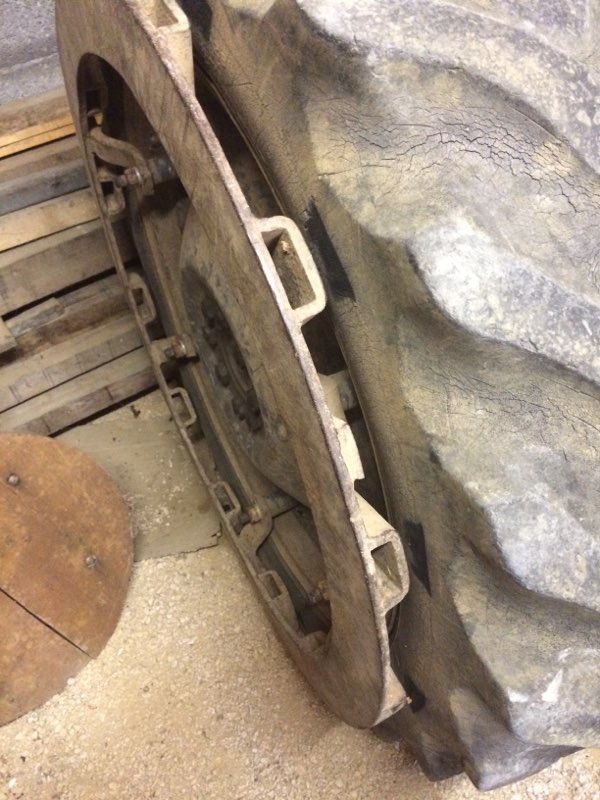

Enfin, on voit sur les roues un montage de cerclages en acier. Il y aurait des accessoires a y fixer que les vendeuses doivent retrouver; savez-vous ce que l'on y fixait ?

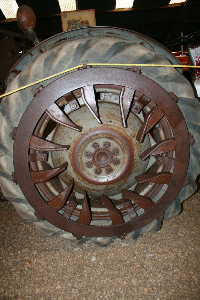

Les cerclages sur les roues devaient servir à mettre des sortes de lames sur les roues pour améliorer l’adhérence du tracteur dans les terrains « gras » (voir photo).
La gaine qui part vers l’arrière près de la sécurité du démarreur contient les câbles pour l’éclairage arrière. Ces câbles arrivent de l’arrière du tableau de bord et courrent sous le cache métallique situé avant la petite boîte. Concernant cette dernière, aucune idée de ce que cela peut bien être, je n’en ai pas sur mon FF30 de 1958.
Les arbres qui partent vers les roues sont appelés « demi-arbres de roue », et non de transmission, et les attaches pour les plateaux de batterie sont situés sur ce que l’on appelle les « trompettes », du fait de leur forme, et à l’intérieur desquelles passent les demi-arbres.
Pour finir, sans batterie, je doute qu’un démarrage aux câbles soit possible. Pour moi, il faut une batterie (même déchargée).

Ce tracteur aurait donc l'accessoire que certains appellent "bêche" et que votre photographie présente en position de "repos", on imagine bien en effet, la prise au sol que pourrait donner ces dents pointées vers le haut dans un terrain pâteux.
Je ne suis pas certain que cela me sera très utile, mais cela semble en tout cas peu diffusé.
concernant la batterie je suis techniquement entièrement de votre avis, j'avais lu un fil qui laissait ssupposer le contraire en disant quelque chose du genre " pour démarrer avec une batterie il faut respecter la polarité, pour démarrer avec des câbles sans batterie cela est sans importance, le démarreur tournera toijours dans le même sens" .
Cela devait être écrit sans présager des risques électriques pour la dynamo ou l'alternateur et pour le rêgulateur.

amitiés et merci de me dire pour la batterie de 6 volts.

Pour les batteries, J'ai regardé dans ma documentation mais rien sur leurs dimensions.

Merci pour cette réponse, les pièces proposées par Old20, sont donc des bonnes reproductions des pièces Lucas, et cela devrait donner une batterie d'environ 20 à 21,5 Cm de haut de 17 à 17,5 Cm de large et de 22,5 à 25,5 Cm de long.
Cela semblait bien plus impressionnant sur le tracteur de tonton qui avait gardé ses deux batterie des 6 volts.
Je sais donc maintenant ce que je devrais commander.

je n'ai pas d'avantage de conseil à te donner, mais simplement prendre plus de 100Ah ou même 2 batteries car lors de la remise en route, si il est désamorcé, et que tu n'as pas l'habitude de le faire... tu peux y vider une batterie entière.... sans avoir réussi.
penses à utiliser le décompresseur pendant cette phase là justement.....
