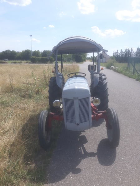

Bonjour, il est absolument superbe ton tracteur, et en plus c'est la plus belle façon de les conserver quand ils sont transmis d'une génération à l'autre dans la même famille.
La cabine est géniale et élégante, surtout conserves la bien précieusement, elle fait partie de l'histoire de ton tracteur.
Belle aventure et longue vie à tous.

Merci :) , mais non la peinture n'est pas d'origine : elle est un peu trop claire pour un FF30 de 1957.

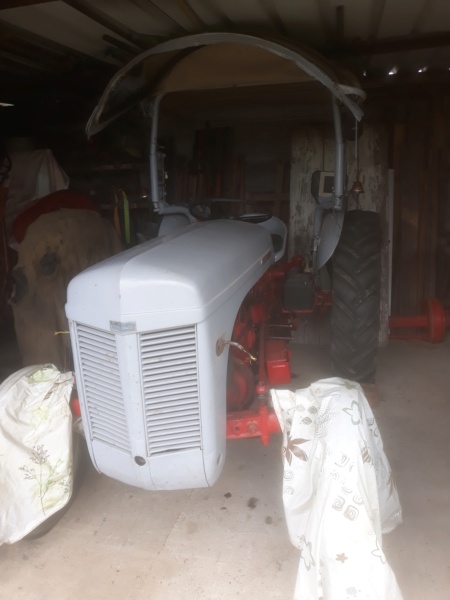

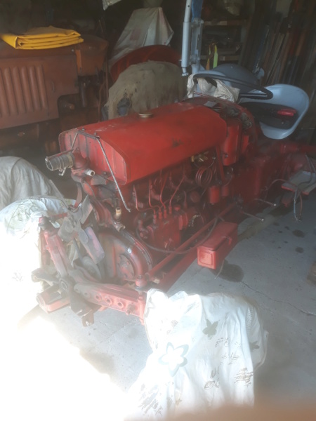

Début des hostilités avec le Ferguson !
D'abord, les dernières photos avant démontage :
Le capot a été démonté, ainsi que les phares car il faut les remplacer, car le radiateur est mort. Ça ne se voit pas sur les photos, mais il est rempli de pâte.
Bilan général : tout est très gras, même là ou il n'y a rien à graisser :roll: .(et plus on démonte, plus il y a de graisse ! ). Même au Karcher ça ne part pas tellement ça colle, il faudra badigeonner du gazole dessus.
Arrachage ensuite d'une partie du circuit électrique, parce qu'à l'arrière c'était un sacré merdier :shock: , voyez par vous-même :
Je n'ai pas pris de photos, mais le démontage du filtre à air a aussi été intéressant, je comprends maintenant pourquoi il s'étouffait à l'accélération, vu la merde qui s'était accumulée dedans.
Je pense qu'au moment de faire les vidanges, ça va aussi être surprenant ...
