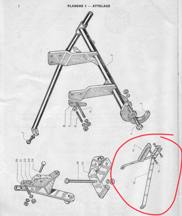

Bonsoir, peut etre que je me trompe, mais je vais vous décevoir... pour moi, ce n'est pas ferguson ce "stabilisateur"
Message par guillaume_69 » 02 Mars 2018, 21:15
Il apparaît sur le catalogue de pièces détachées de la faucheuse Khun. Donc peut-être pas strictement Ferguson, mais fait parti des éléments permettant de mettre cette faucheuse en œuvre, si j’ai bien compris.
Message par Fabrice ff30 » 02 Mars 2018, 23:10
Oui, c 'est de la marque khun, un fabricant d'outils agricoles adaptables.
il faudrait retrouver la couleur originale utilisée à l époque par cette marque.

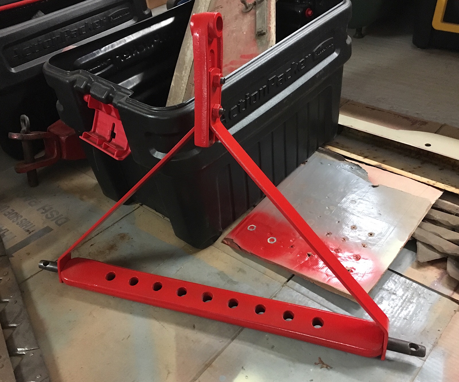

En tous cas, cette pièce est vraiment top pour maintenir tout l’attelage bien stable entre les roues arrières. En fait, pour la monter, après avoir atteler le point haut, il faut relever les deux bras pour pouvoir les fixer à leur tour. En ce qui me concerne elle restera en place par défaut, lorsque je n’aurai pas besoin de l’attelage.
Message par Labodatko » 03 Mars 2018, 08:20
Attelage?... tu veux dire Relevage!
Bien aussi ces stabilisateurs pour garder les bras relevés tout en ménageant la pompe
En ce qui concerne leur utilisation originale, puisqu’on en a pas vraiment parlé encore...
...ils maintiennent ces bras de relevage inférieurs, pendant que les bras supérieurs actionnent,par le biais de la chandelle réglable,la tringlerie qui escamote la barre de coupe.
L’autre chandelle, celle de gauche, étant seulement posée en appui sur la trompette
A voir sur les vues de montage de la notice
Message par guillaume_69 » 03 Mars 2018, 09:43
Oui, pardon, le maintien des bras de relevage. respect

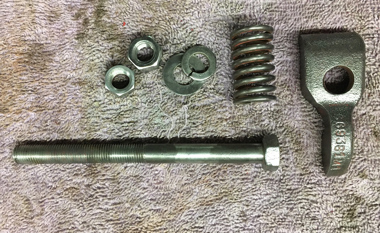

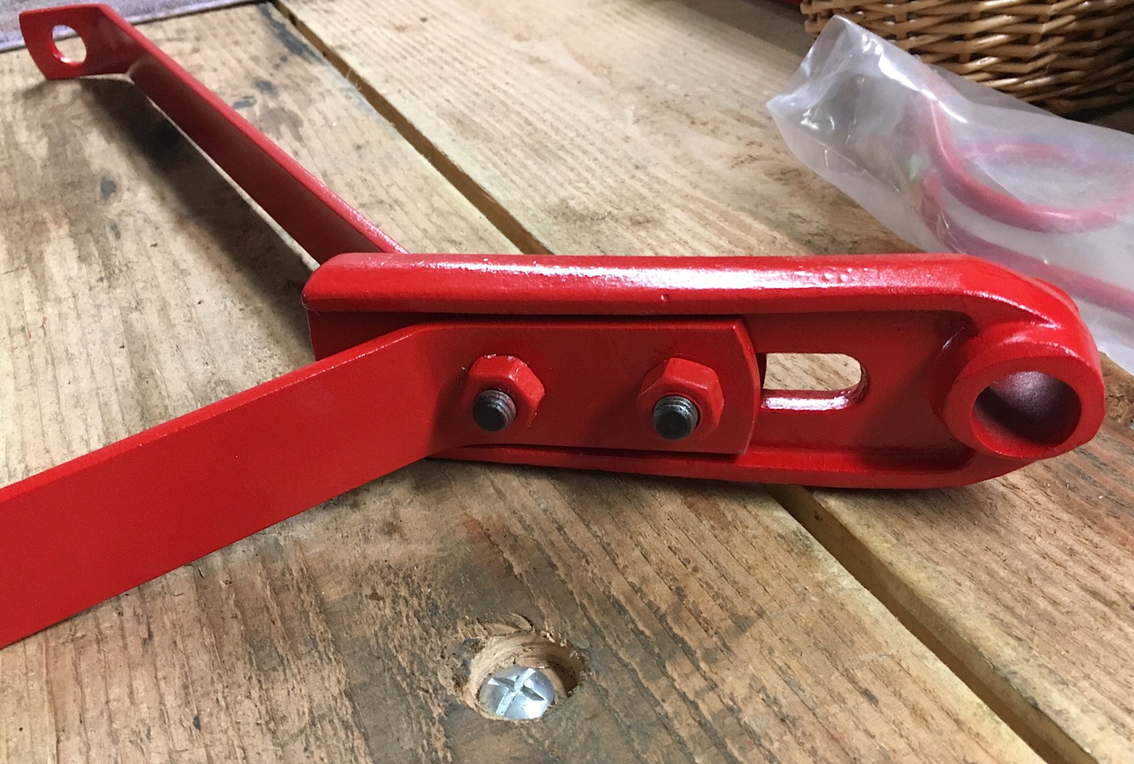

J’ai terminé de remettre le stabilisateur Khun en état. Simple à faire et résultat très sympa. L’impression d’avoir acheté un truc neuf.

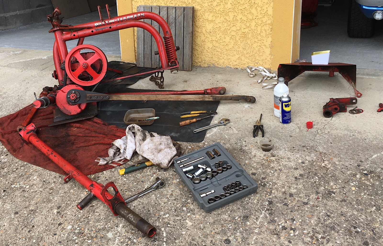

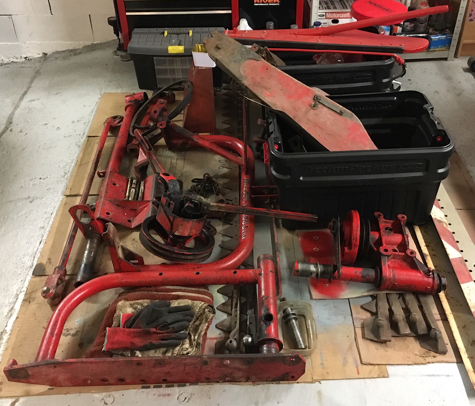

Ça y est, j’ai attaqué la remise à neuf de la deuxième 832. Elle est vraiment en super état. Bien entretenue, bien graissée de partout, un vrai régal à démonter. Gros nettoyage et début du décapage. Petit jeu de patience mais ô combien gratifiant!

Merci pour tes encouragements Patou, mais j’ai récupéré un tracteur déjà très sain. Je me contente de faire un peu de modélisme, de nettoyage.
Et j’avance sur ma faucheuse MF832 en parallèle. Sous la crasse et la peinture, des pièces magnifiques. La biellette est comme neuve, je suis vraiment étonné!
