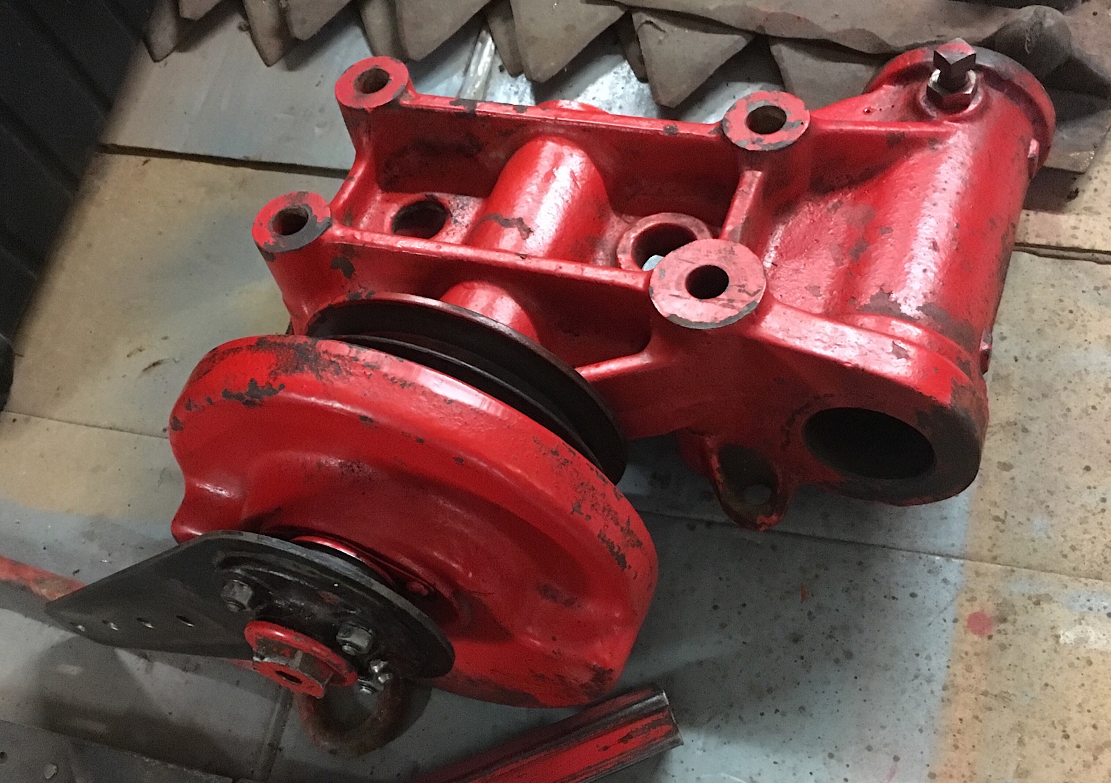

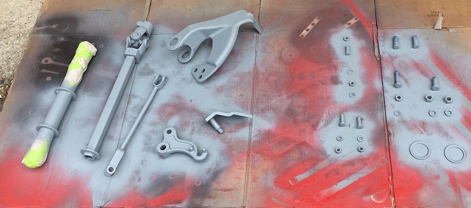

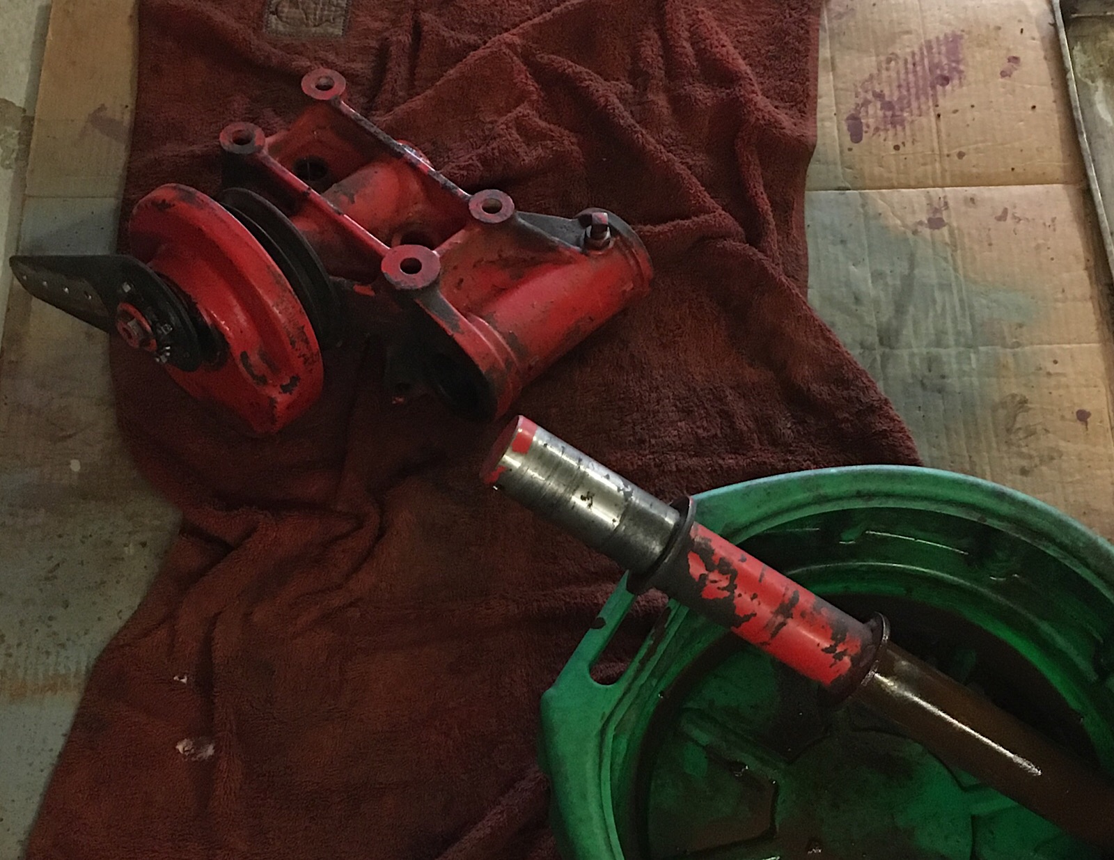

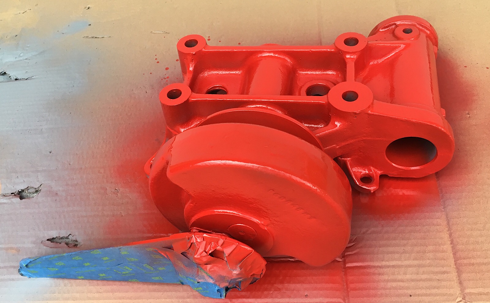

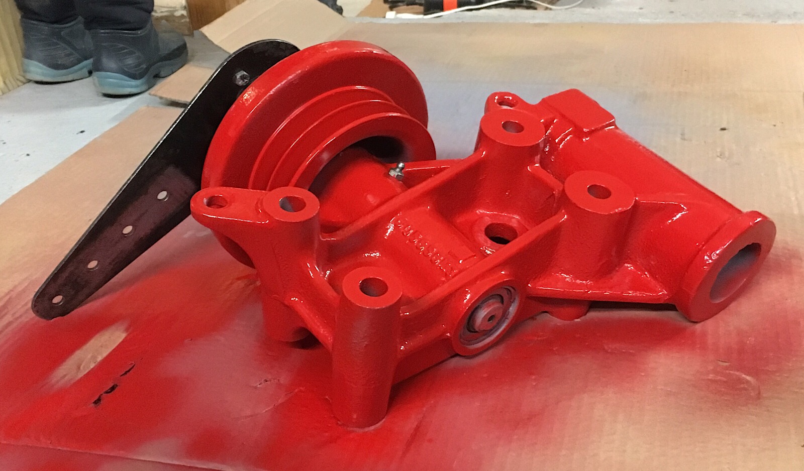

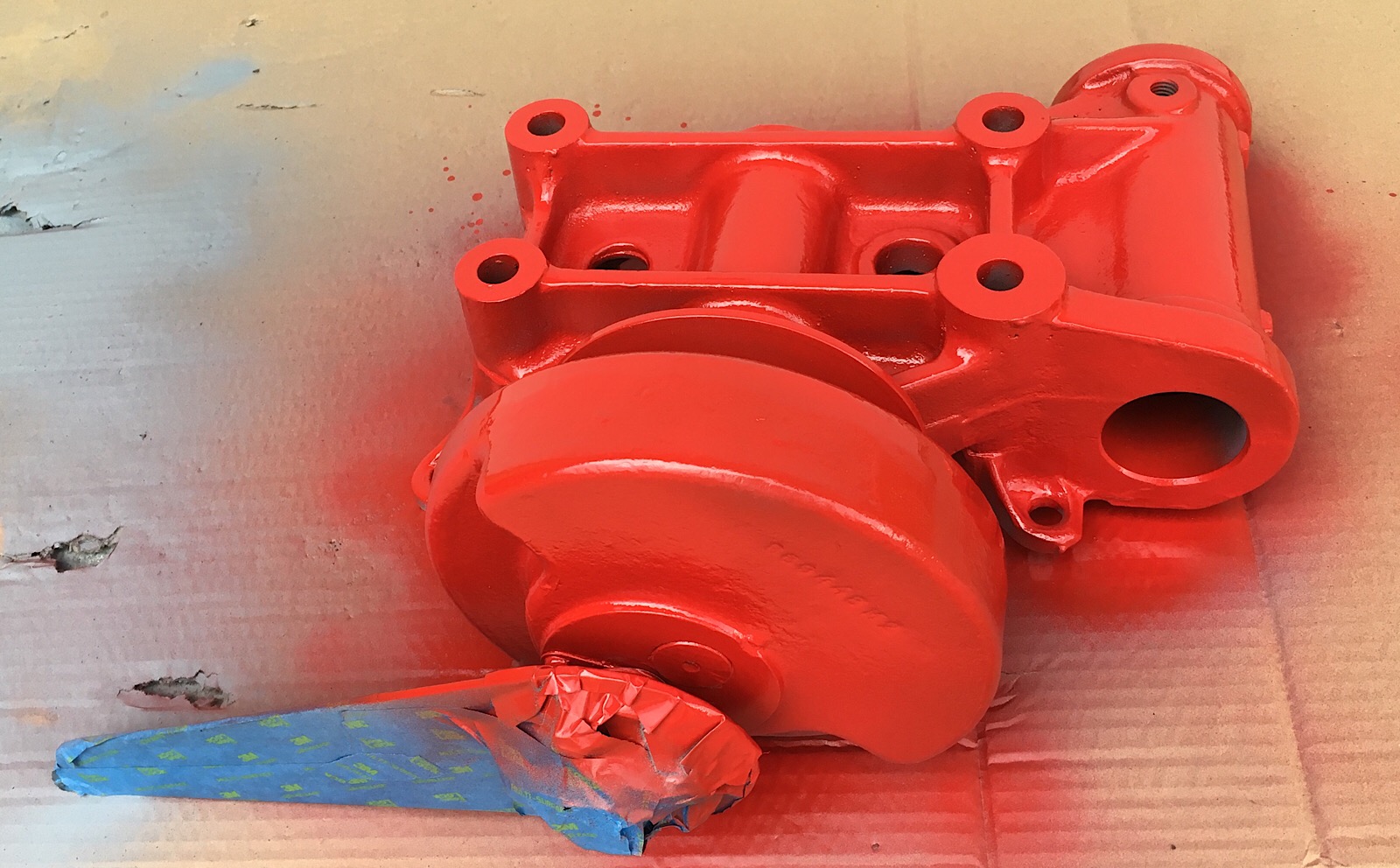

Sinon, j’ai “tordu le cou” à ce qui me semble être la partie la plus lourde de cette faucheuse: le « plateau manivelle lourd ». Avec son volant à inertie, ce truc pèse comme un âne mort!
Mais bon, à nouveau un long dégraissage à l’essence F, décapage à la brosse métallique et à la toile émeri et friction à l'acétone avant apprêt, peinture et tout revient comme neuf. Je pense que j’ai traité 70% de la faucheuse à présent. Le remontage n’est plus très loin!

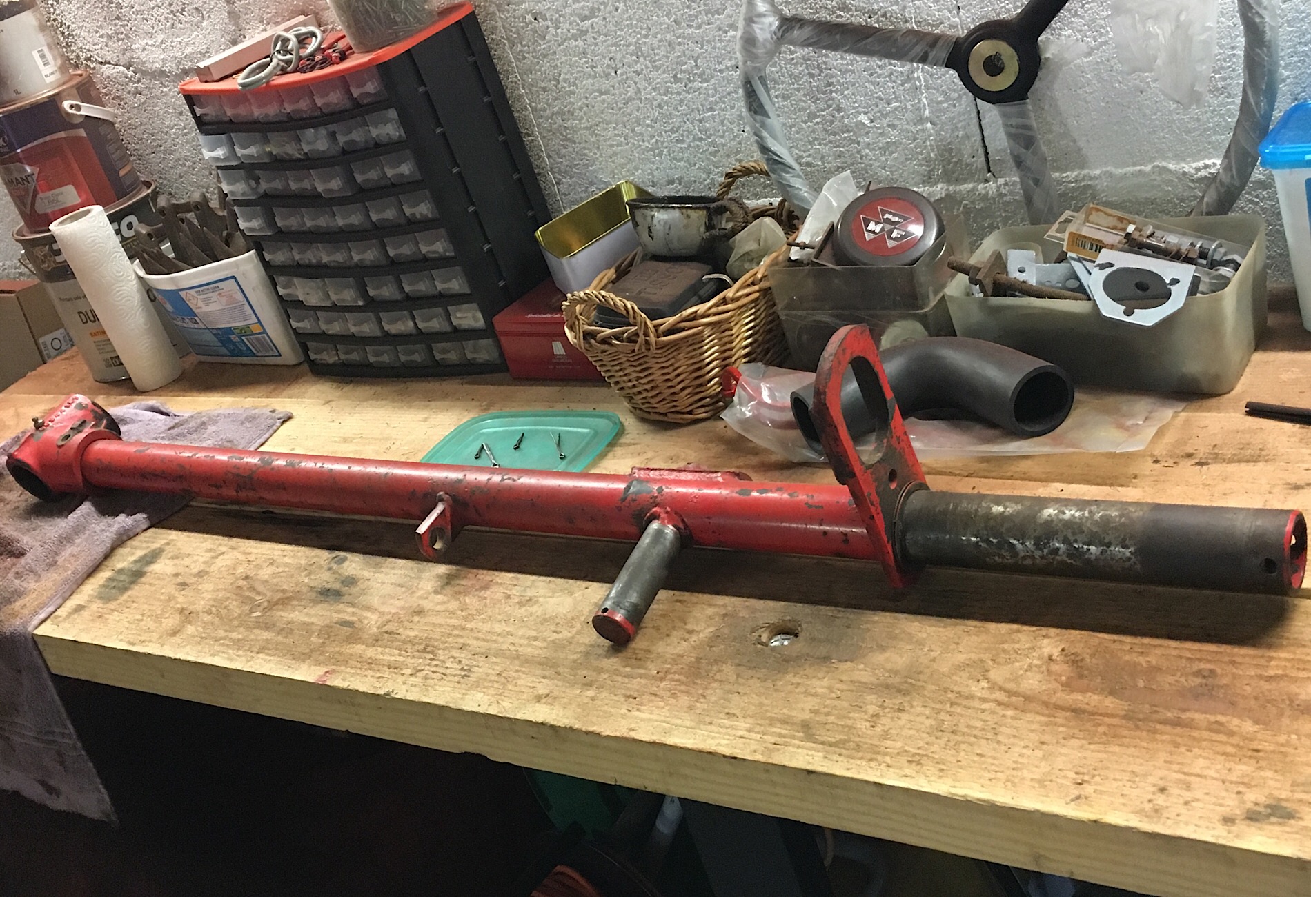

J’ajouterai que l’axe de l’étançon y est passé également et lui aussi pèse son poids. J’ai pris des courbatures aux épaules rien que de l’avoir tenu 20 minutes au niveau de l'établi pour le passer à la brosse métallique (brosse sur perceuse calée dans l’étau).

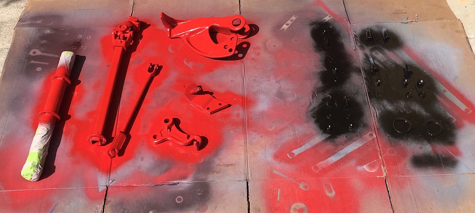

Message par guillaume_69 » 01 Avr 2018, 17:09
Ça avance, ça avance.

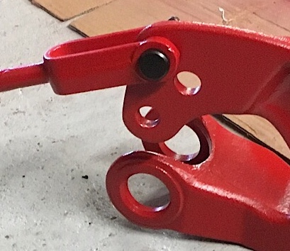

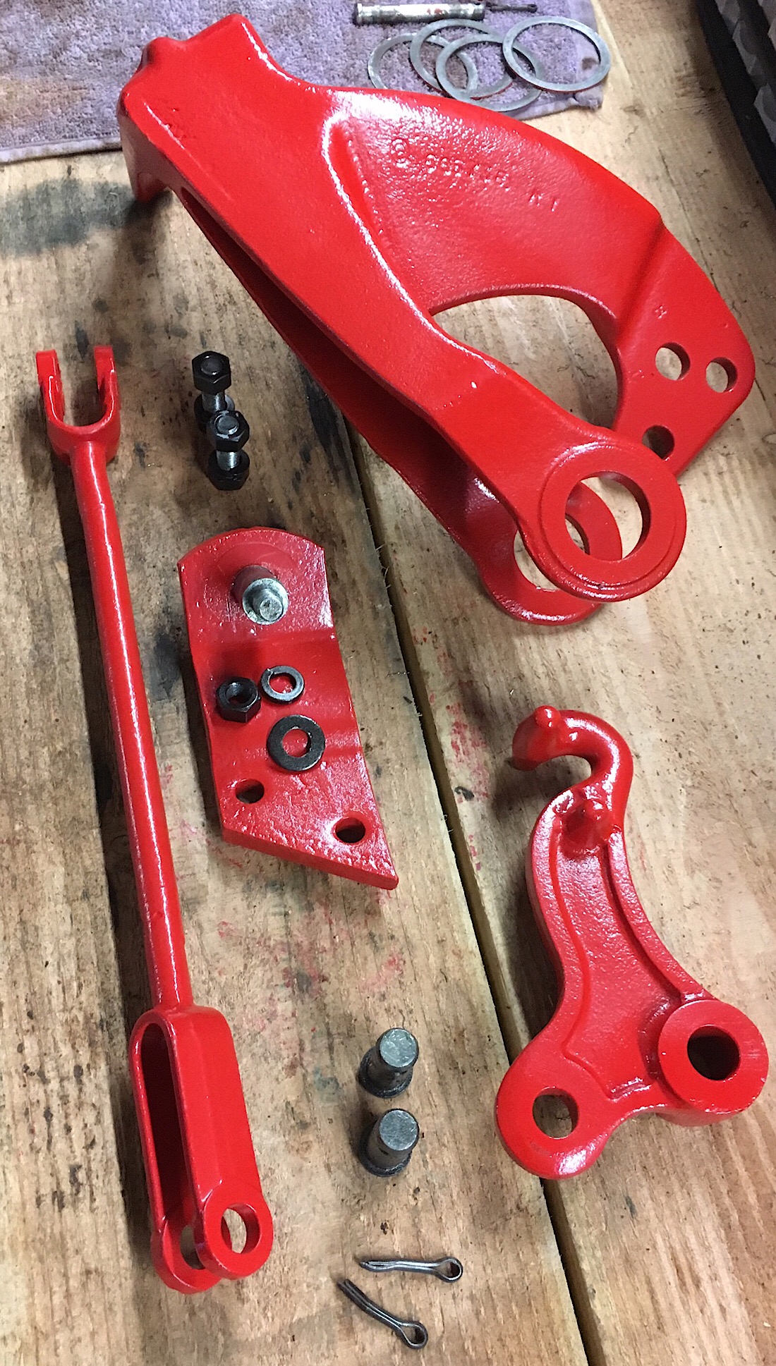

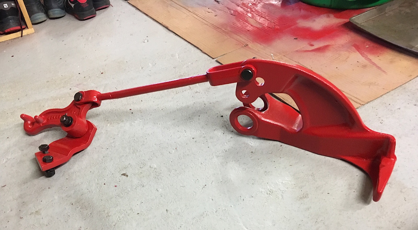

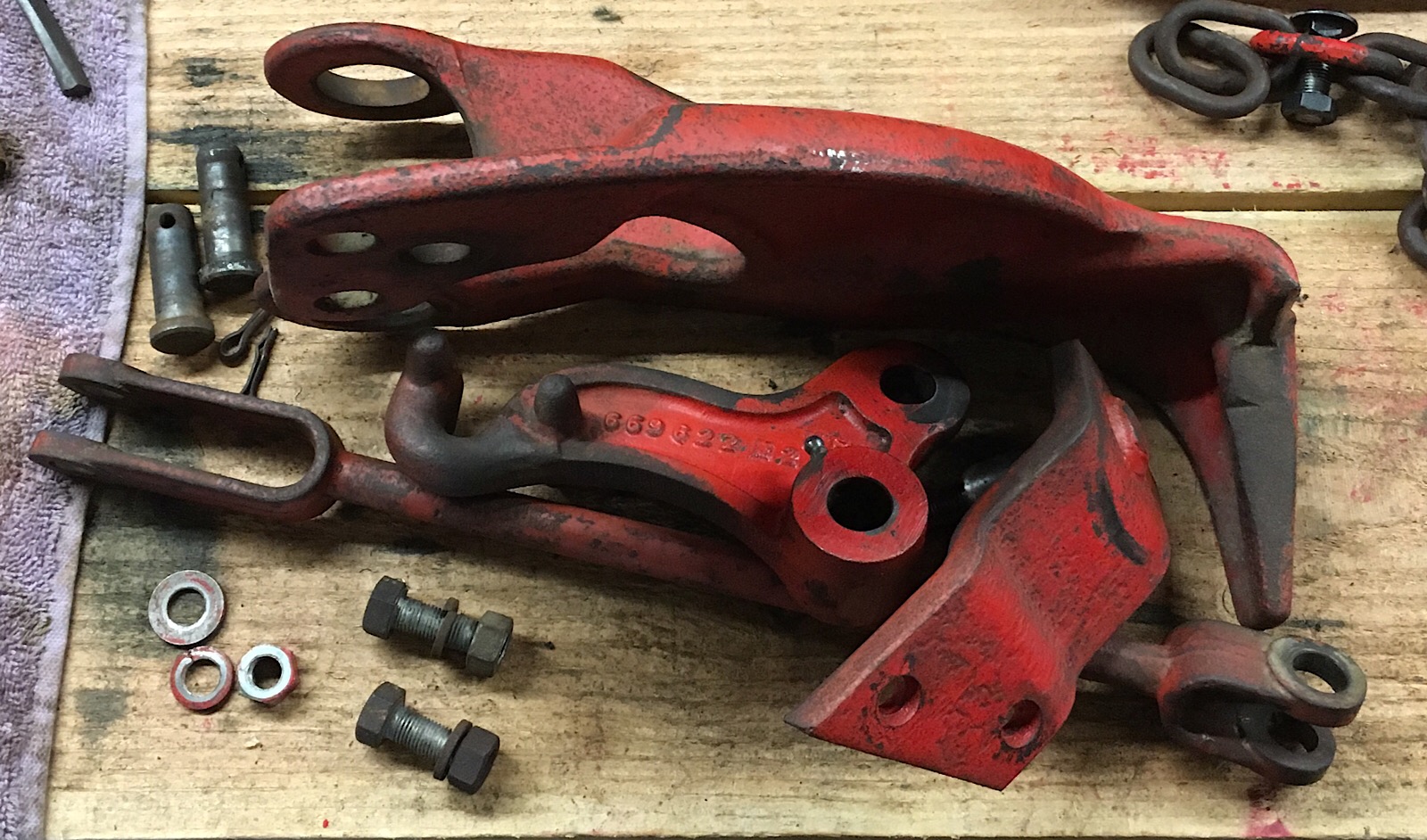

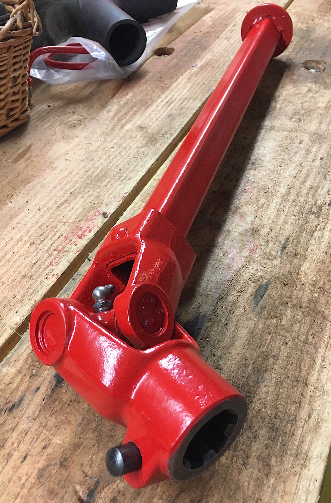

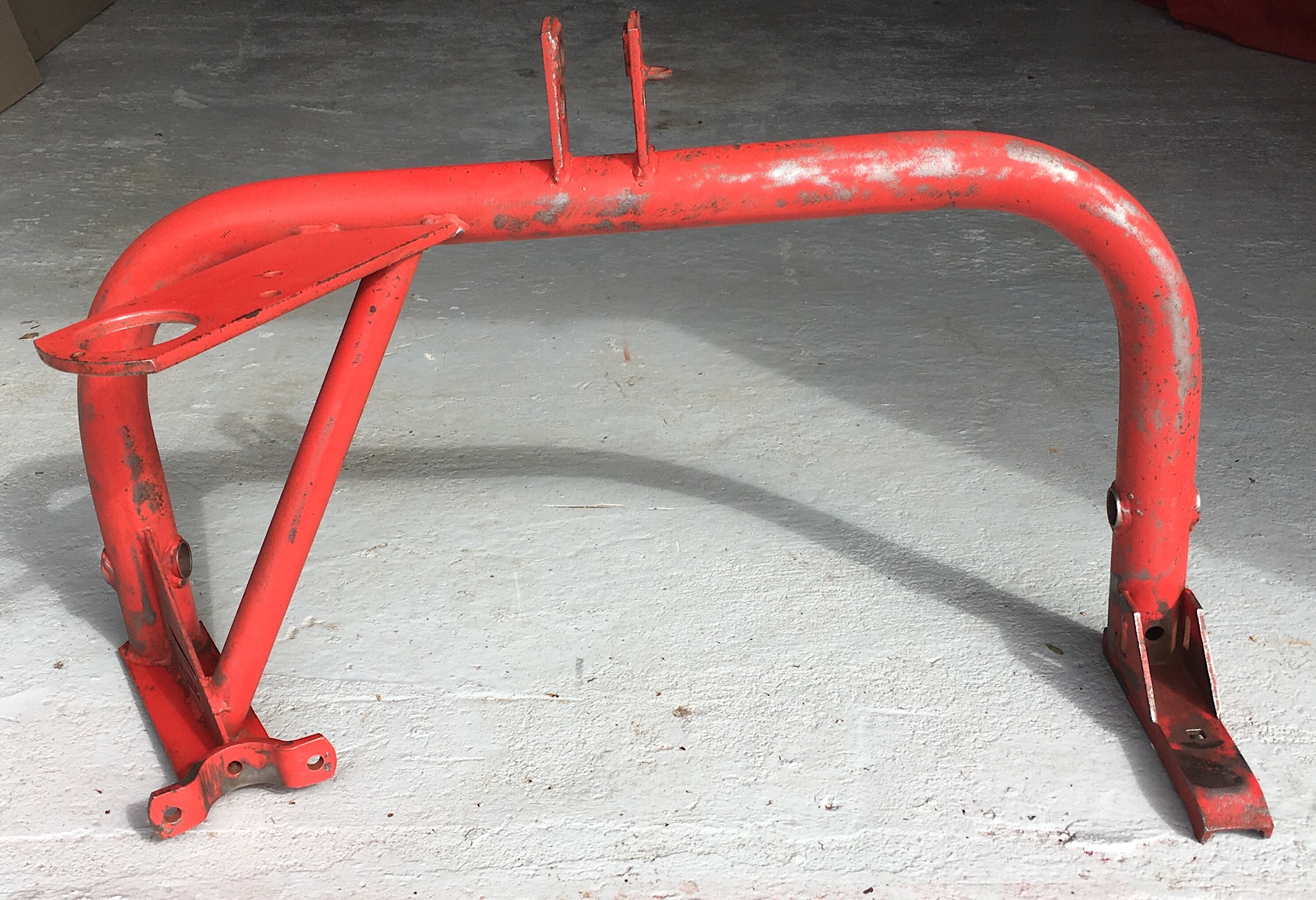

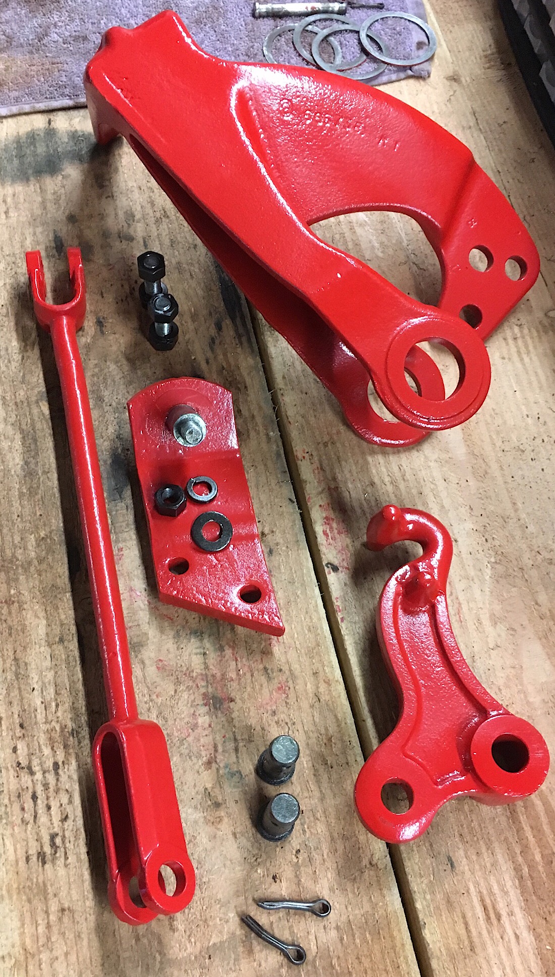

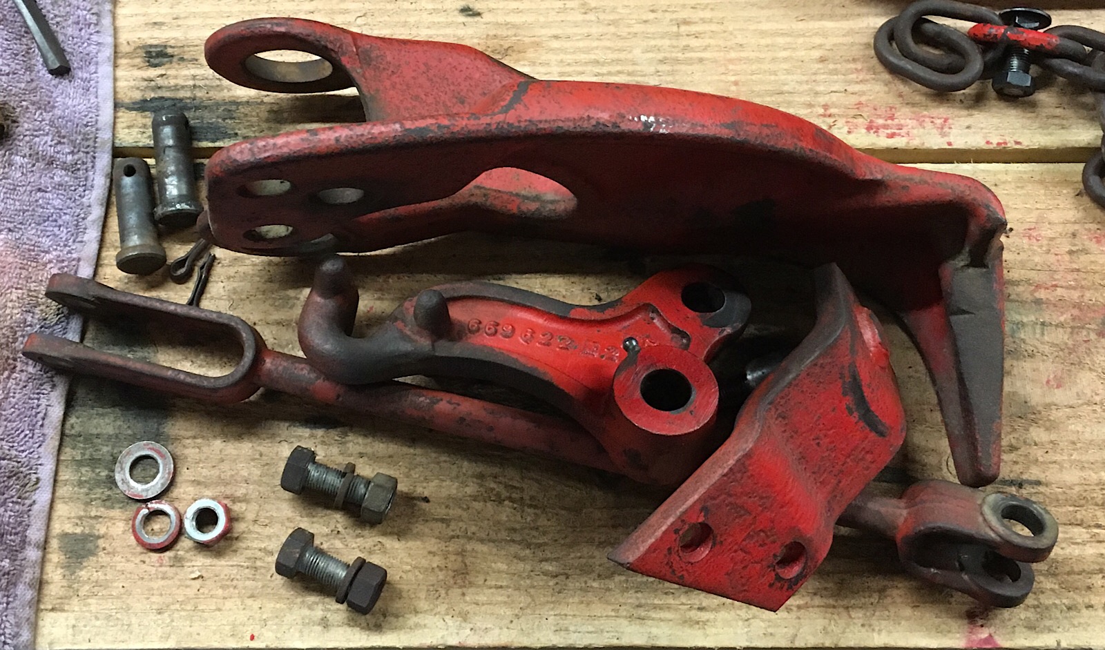

Message par guillaume_69 » 01 Avr 2018, 17:17
Le bras de relevage.

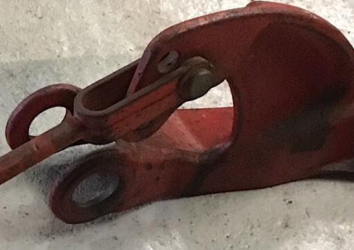

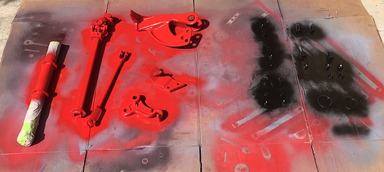

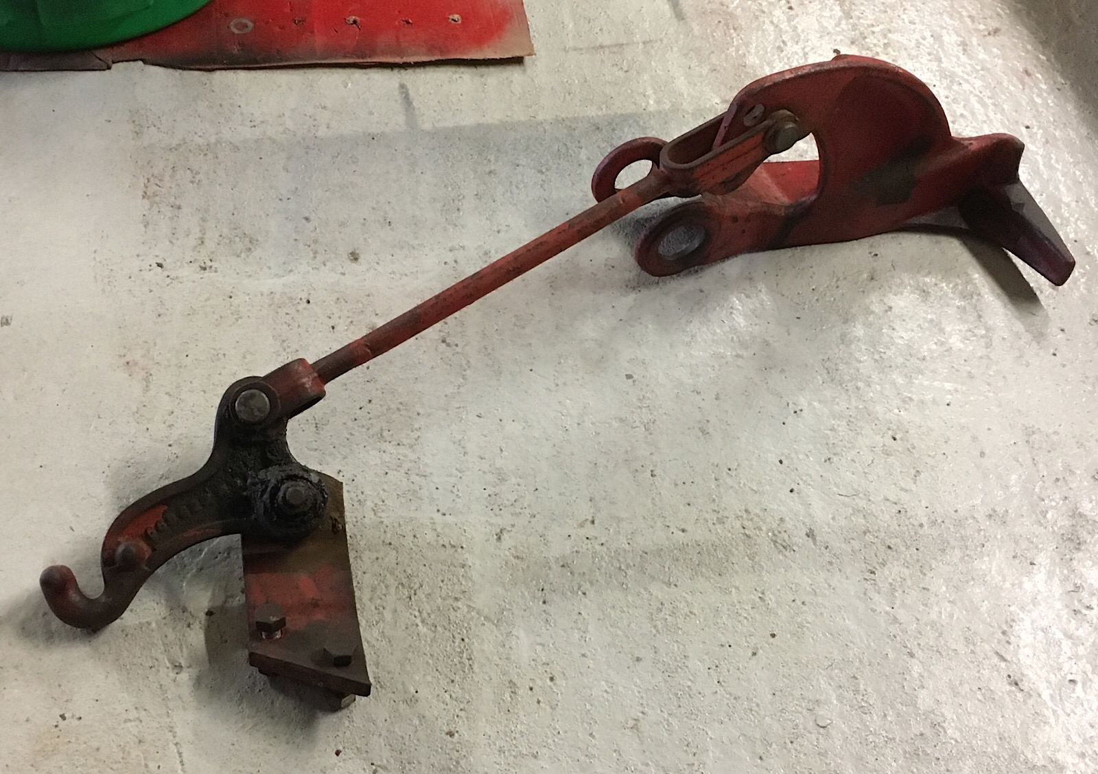

Message par guillaume_69 » 01 Avr 2018, 17:22
Là, pour nettoyer et décaper ce merdier, je m’en suis vu... Mais maintenant, c’est nickel! yeaaa

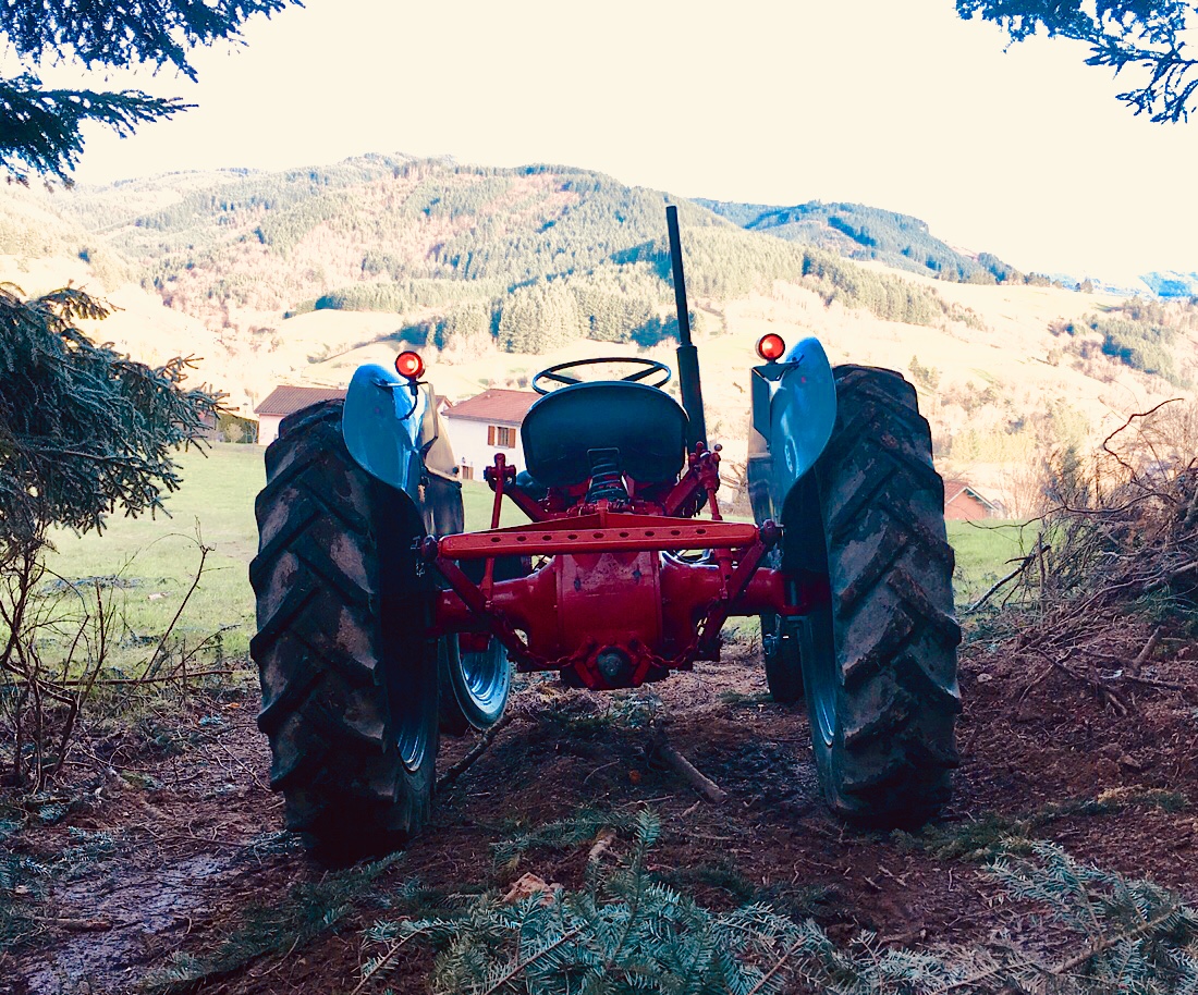

Message par guillaume_69 » 01 Avr 2018, 18:42

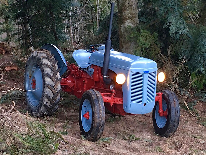

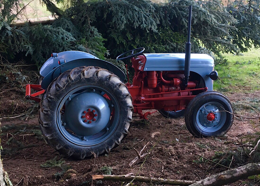

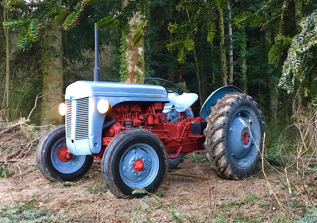

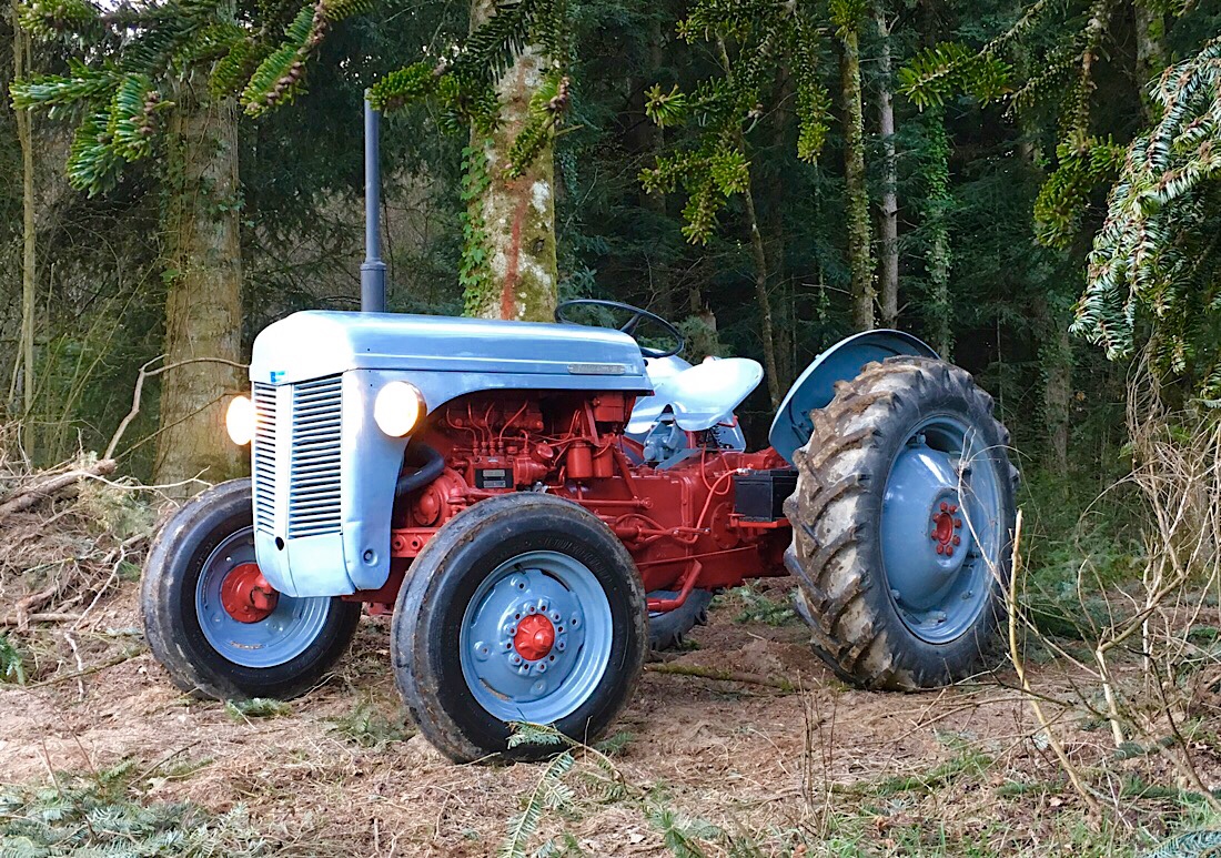

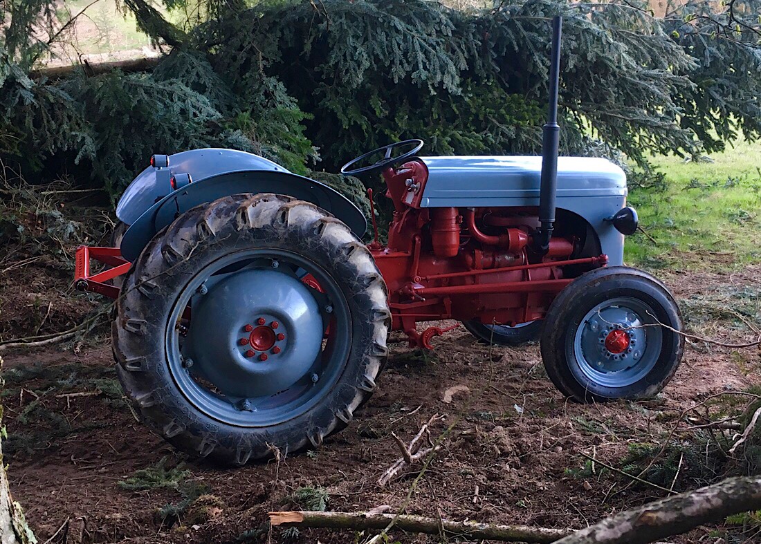

Et pour finir la journée en beauté, une petite virée dans les sapins. Ça faisait deux mois que je n’avais pas démarré l’engin et il est parti du premier coup. Le bonheur...
Ces quelques photos pour vous souhaiter de Joyeuses Pâques!

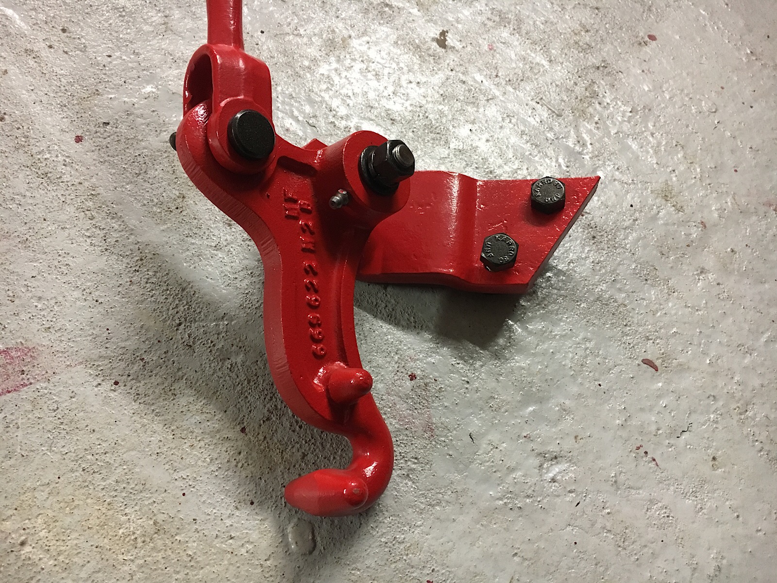

Message par guillaume_69 » 02 Avr 2018, 05:50

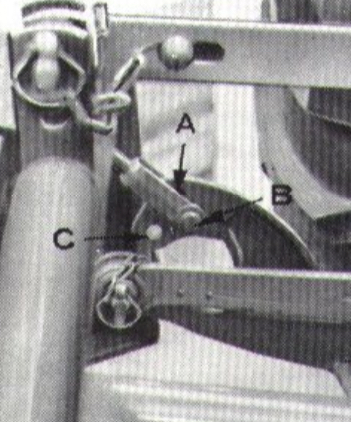

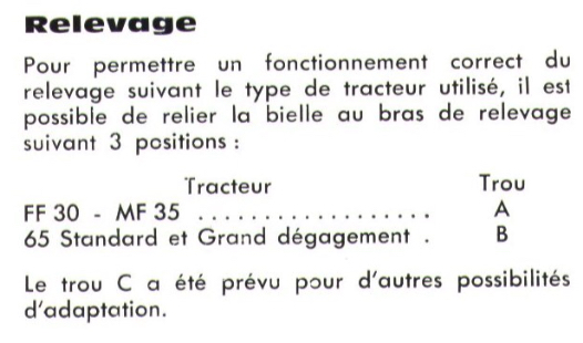

Le réglage du renvoi du câble de relevage se fait en fonction du tracteur utilisé. Pour un FF 30, c’est le trou « A ». J’ai récupérée cette faucheuse chez quelqu’un qui l’utilisait avec un autre type de tracteur (plus gros). Et c'était réglé en « B », pour MF 65, si j’ai bien compris.

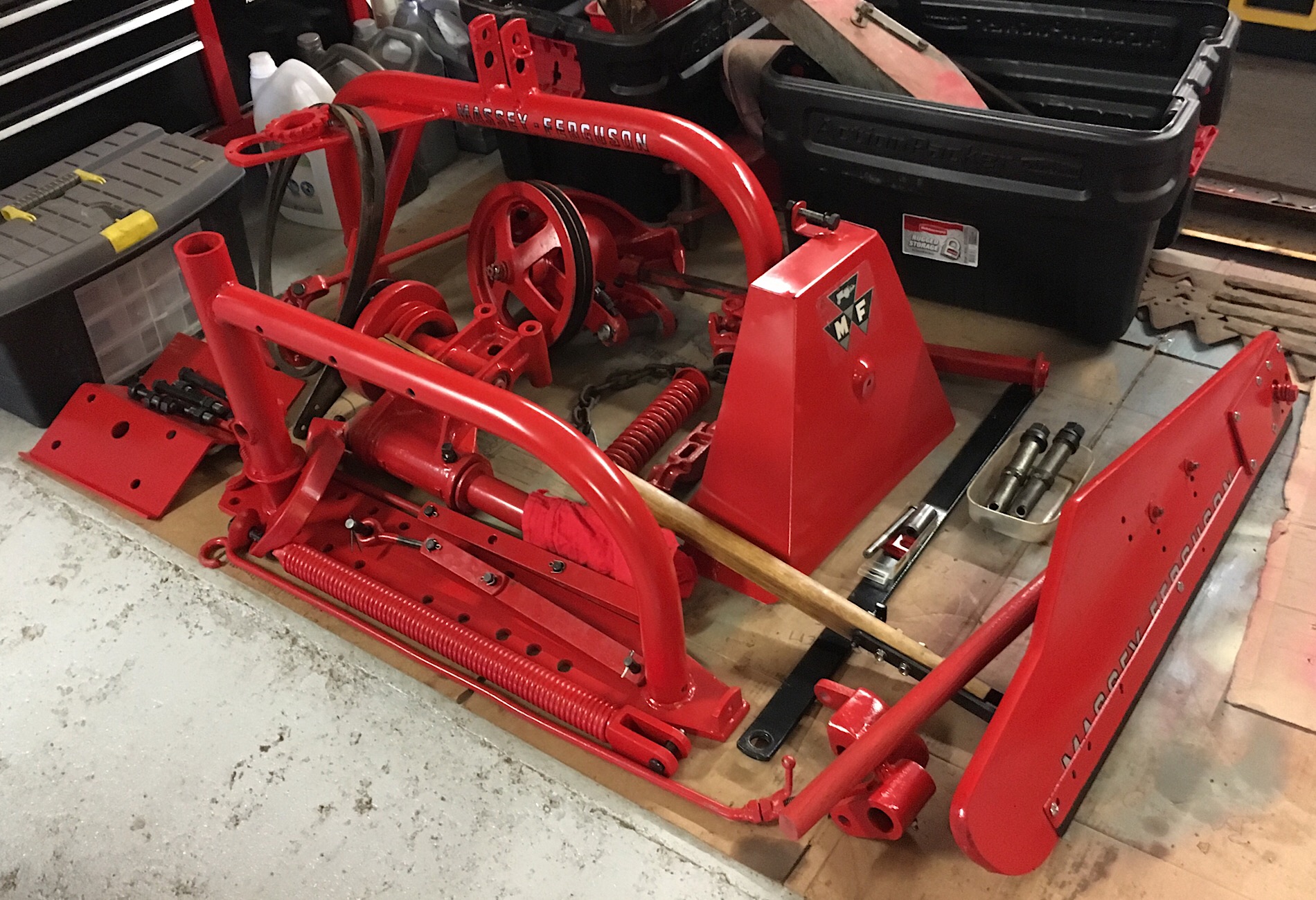

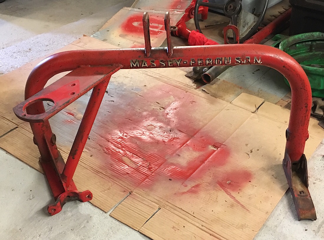

Message par guillaume_69 » 02 Avr 2018, 08:17

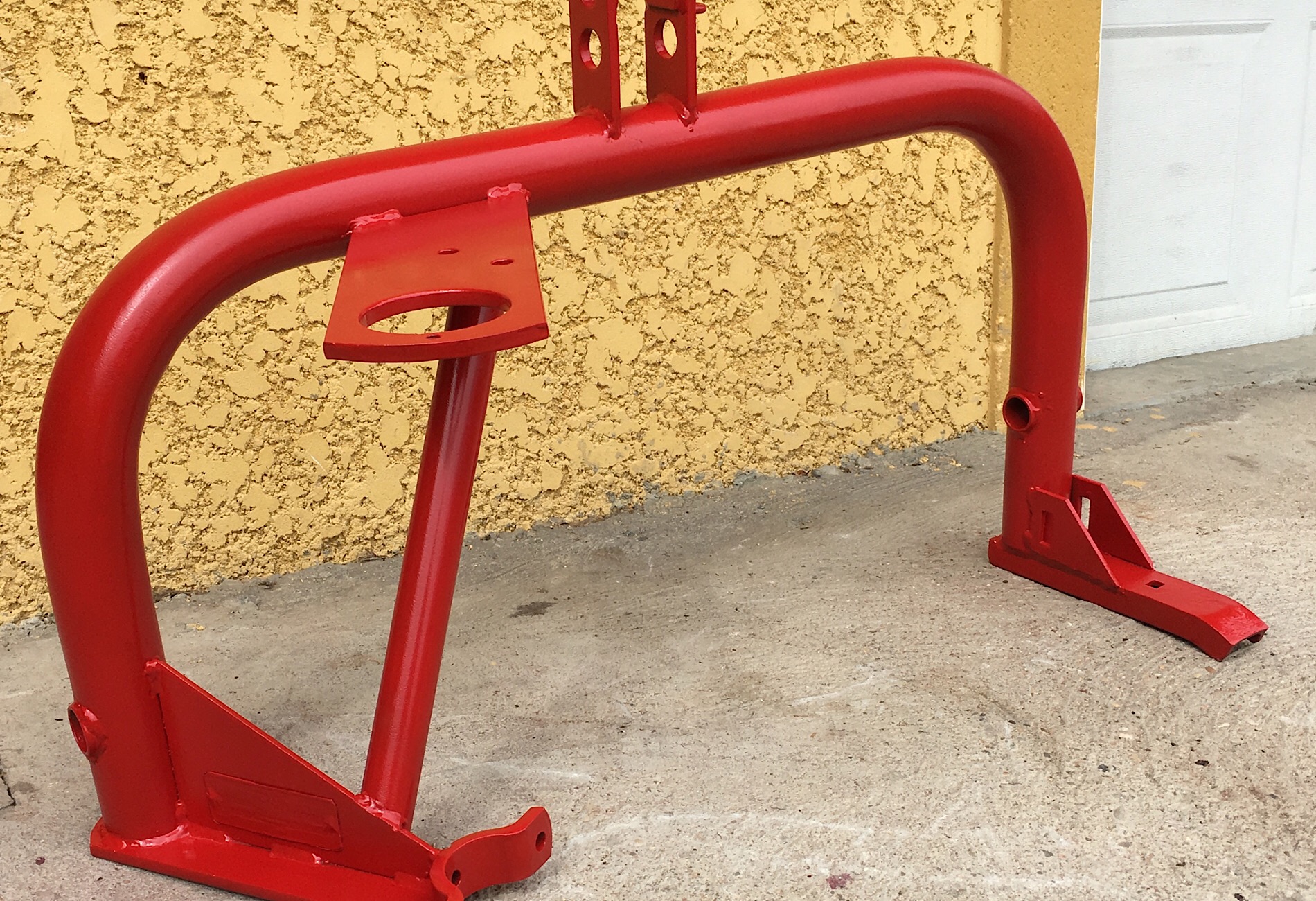

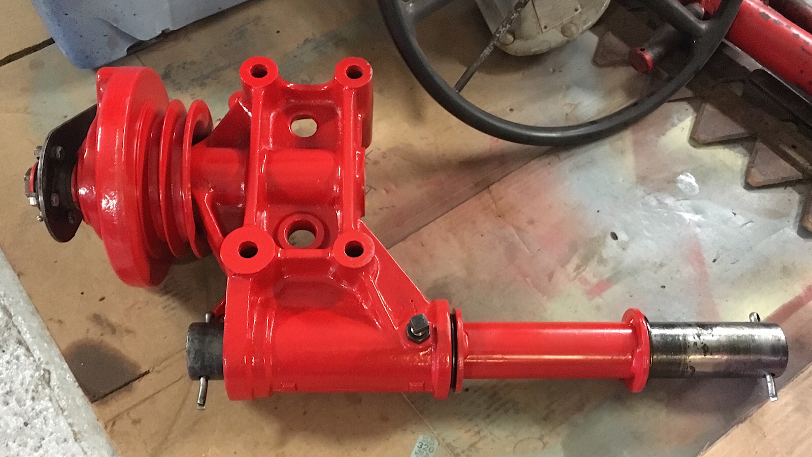

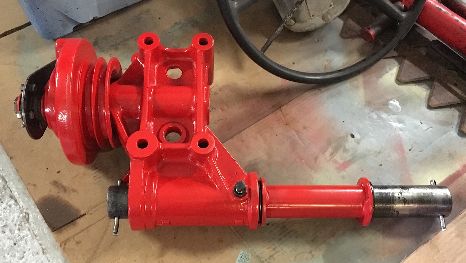

En attendant, aujourd’hui, je m’attaque au bâti principal.

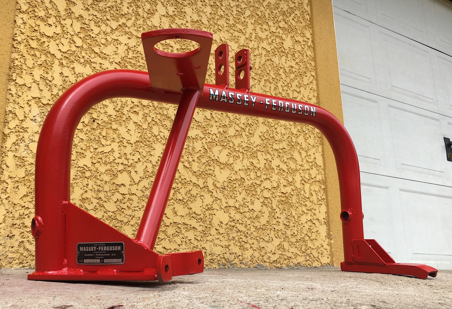

Message par guillaume_69 » 02 Avr 2018, 14:59
Et voilà, c’est terminé pour le bâti. La déco est posée, c’est comme si c’était neuf. yesss

Message par guillaume_69 » 02 Avr 2018, 15:31
Voilà, il me reste à faire l’étançon et je pourrai remonter, graisser et régler tout ça. Évidemment, vu le poids, je vais remonter l'ensemble de façon à pouvoir la récupérer direct à l’arrière du tracteur. Ça promet!
